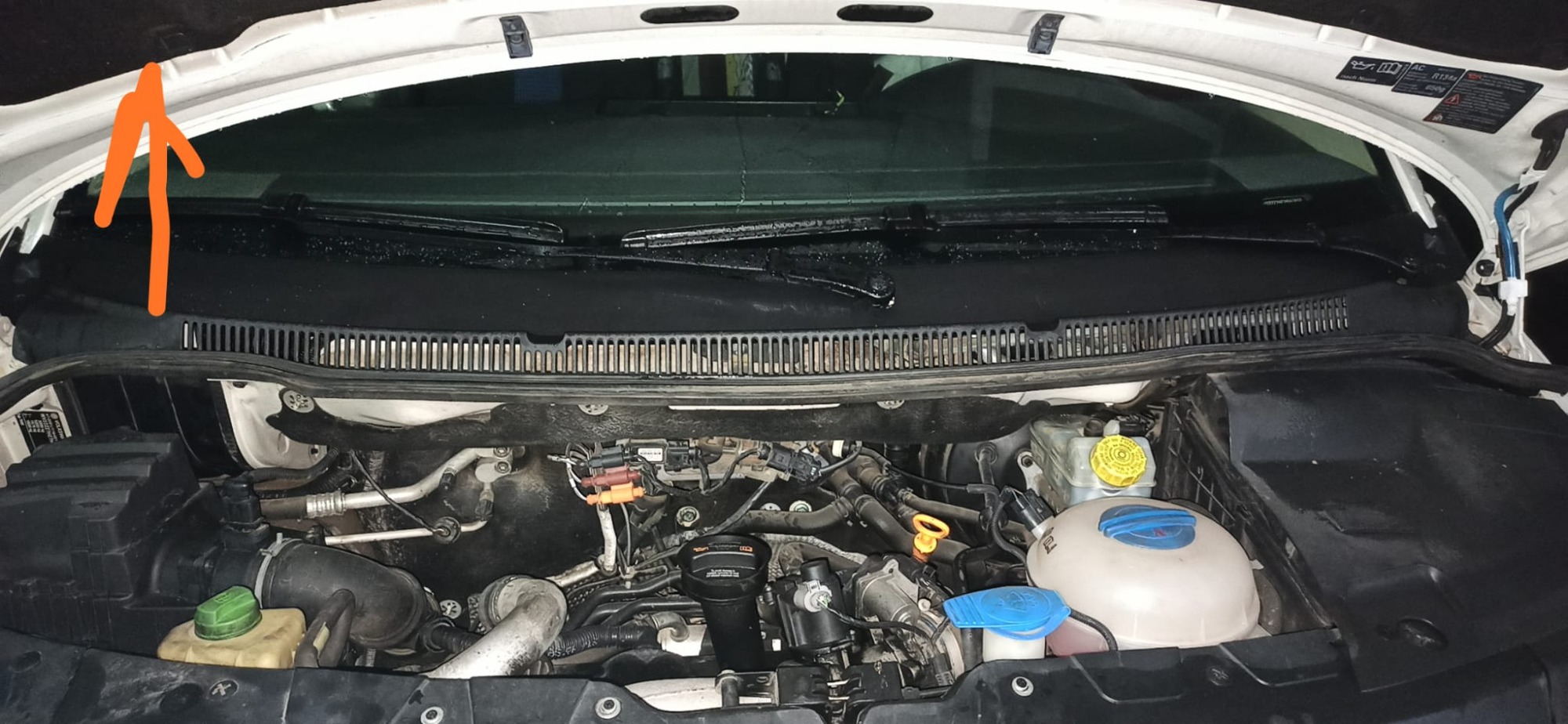

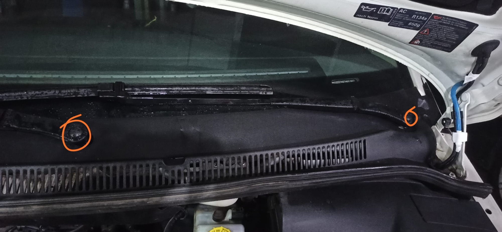

Buenos dias, lo prometido es deuda, no lo he desmontado pero creo que te apañaras con las fotos, vamos a ello...
Primero quitamos estos tapones negros con un destornillador haciendo un poco de palanca, te quedara una tuerca a la vista, quitalá y con un golpe seco en la zona donde flexa el brazo del limpia sacas el brazo, acuerdate de donde van a la h de montarlo de nuevo...

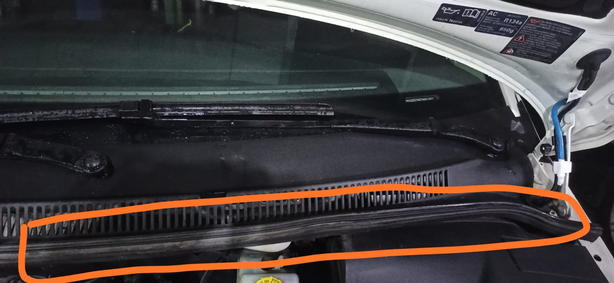

Ahora tienes que quitar esa goma, sale tirando de cualquiera de los extremos...

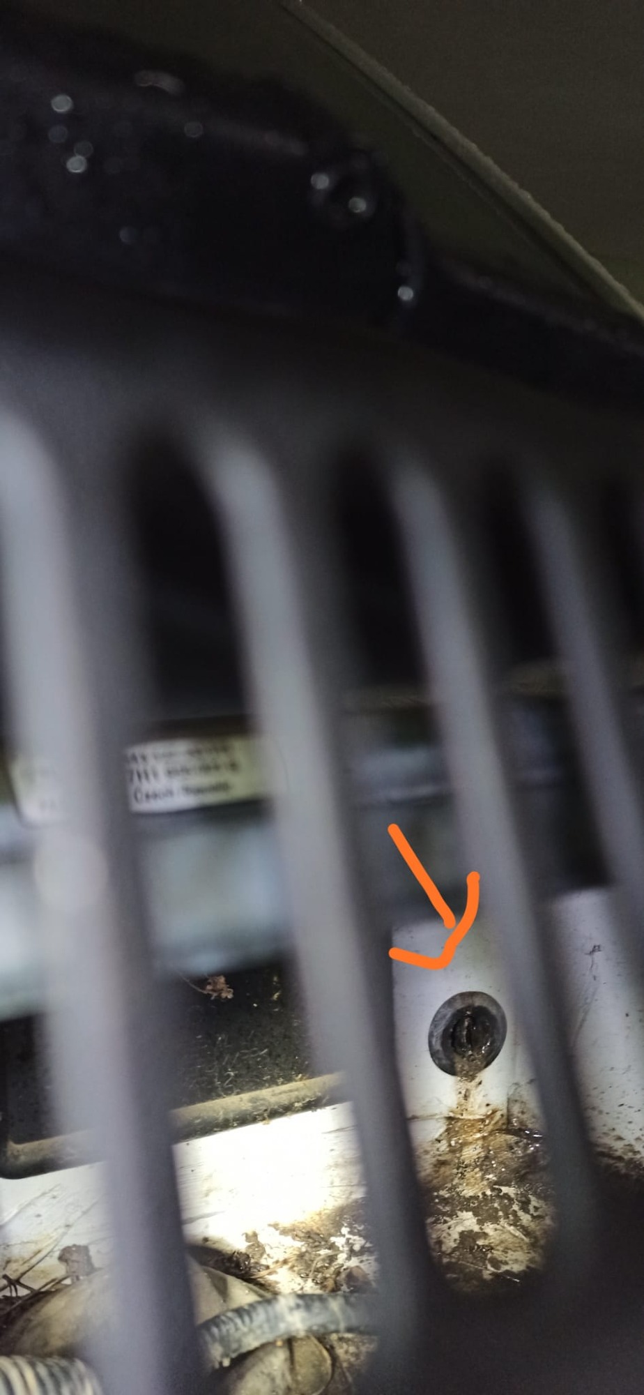

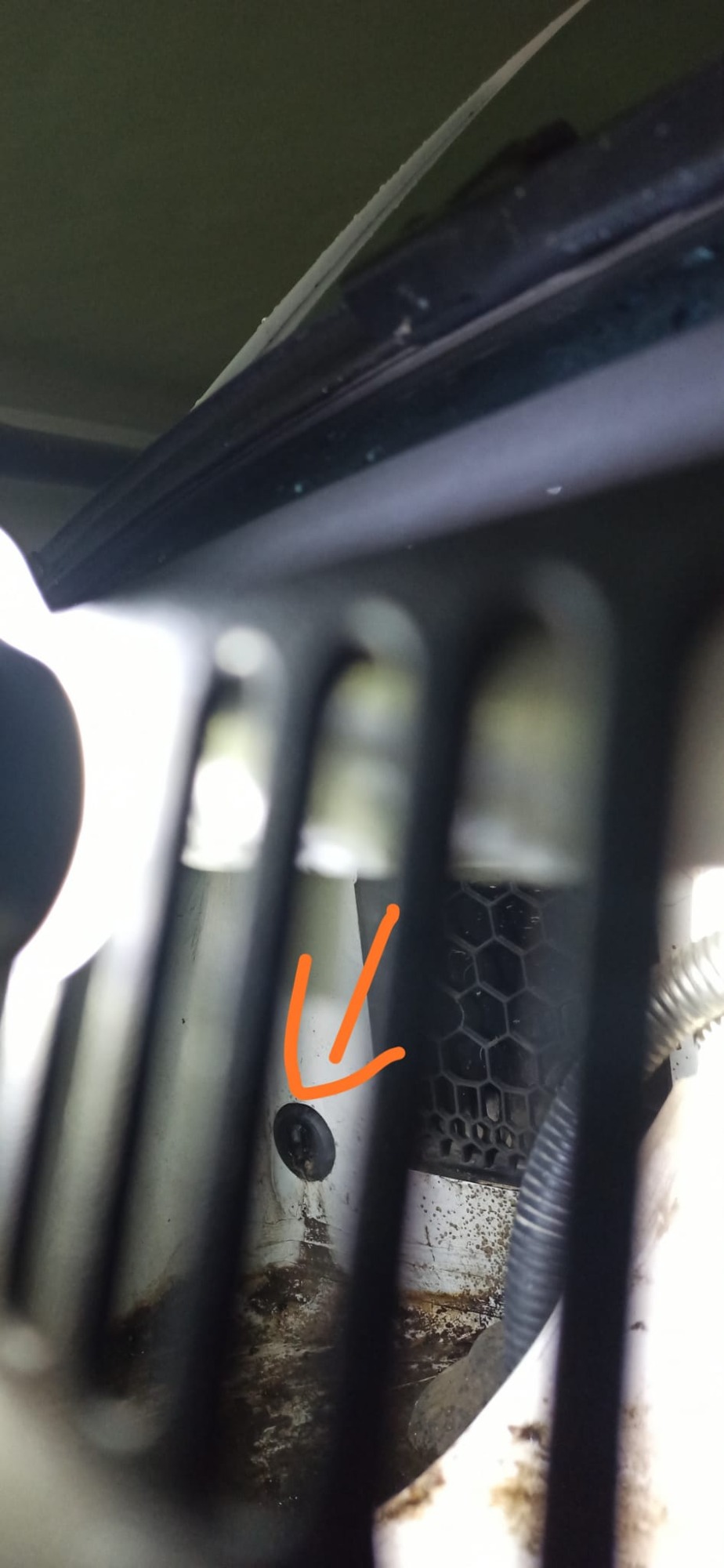

ahora tienes que quitar ese plastico, esta metido a presion, te aconsejo que eches entre el cristal y este plastico un poco de agua jabonosa para que salga mejor...una vez que lo hayas quitado te quedara un pedazo de hueco donde va el motor de los limpias, alli en los extremos veras...
...esas dos gomas que te señalo a traves de la rejilla( Yo no he quitado el plástico) son los que tienes que limpiar, con un destornillador fino o una alambre, incluso con aire a presión, como ves en las fotos, hoy que esta lloviendo, escurre agua por ahí, con tierrilla. y nada a montar siguiendo los pasos al revés.
Espero te aclares...jejejeje. Un saludo

Cita de: crisjaca en Febrero 10, 2021, 11:37:58 amBuenos dias, lo prometido es deuda, no lo he desmontado pero creo que te apañaras con las fotos, vamos a ello...

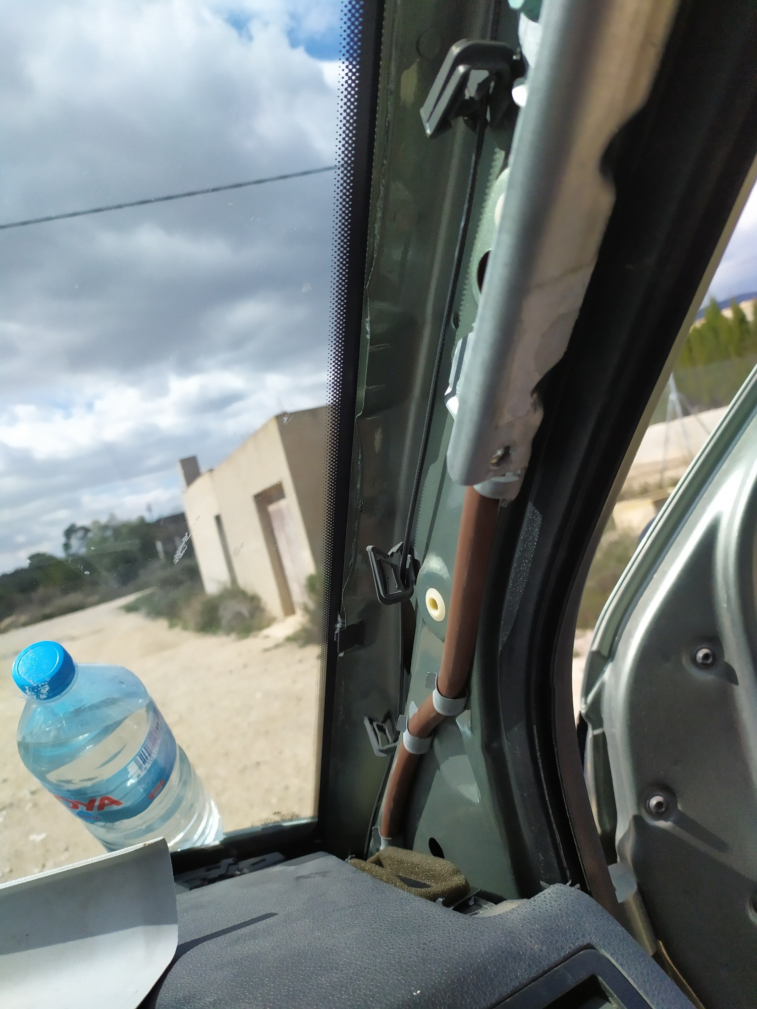

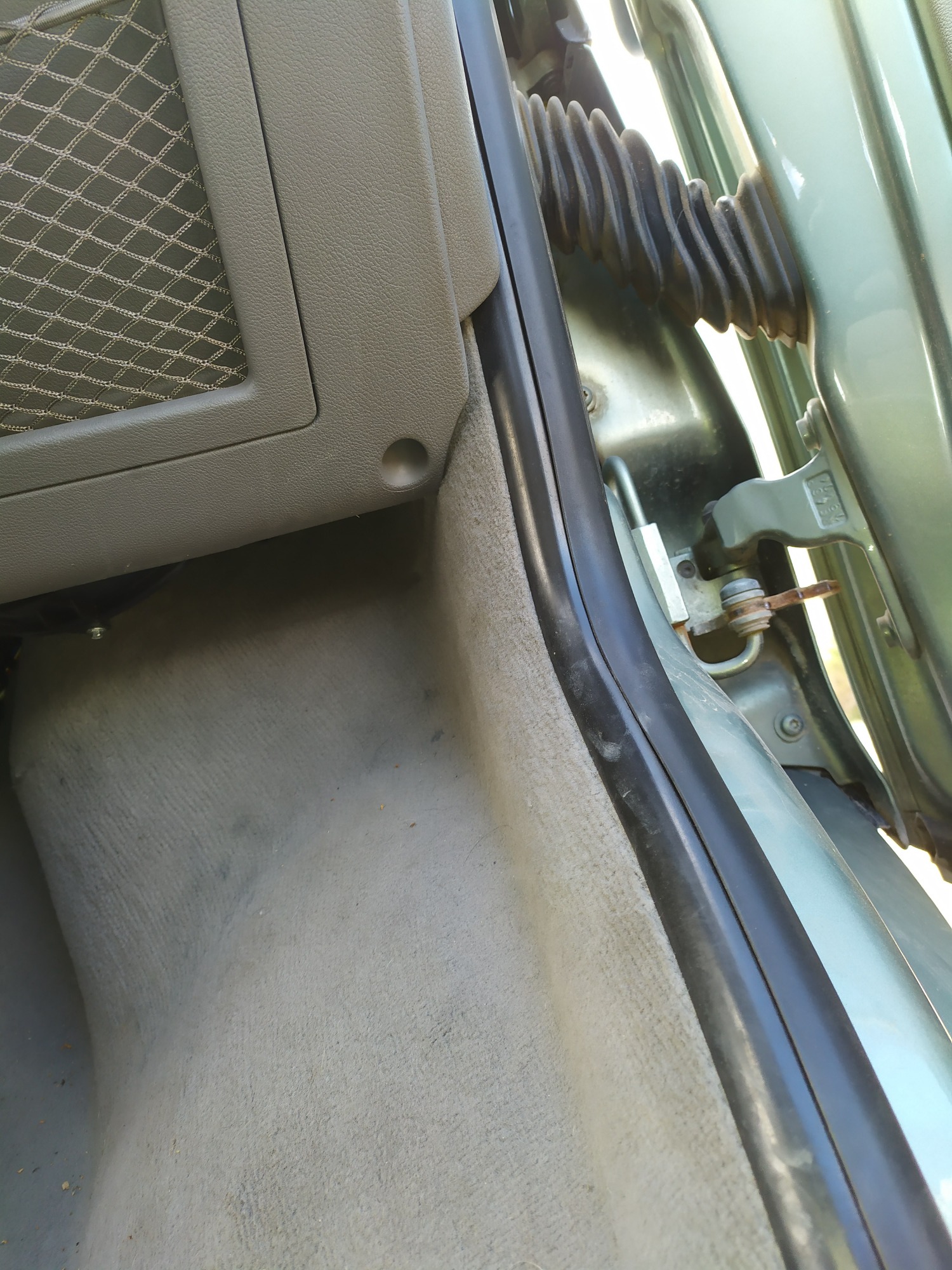

Hay un hilo de ayer que resuelve el problema pero no se poner el aporte desde el móvil...

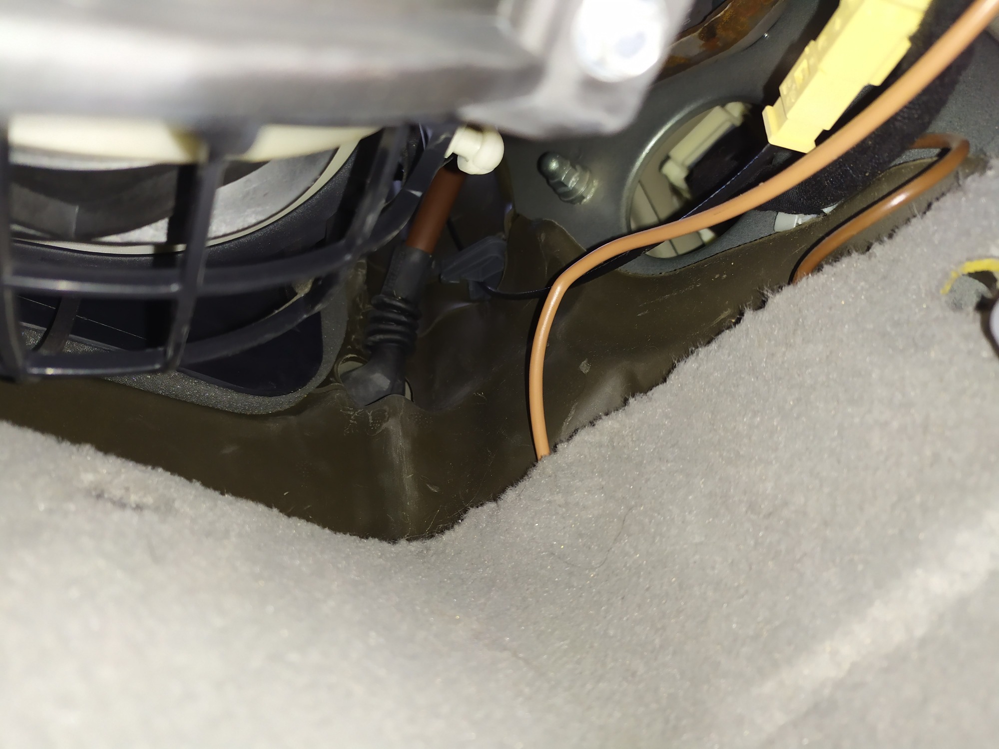

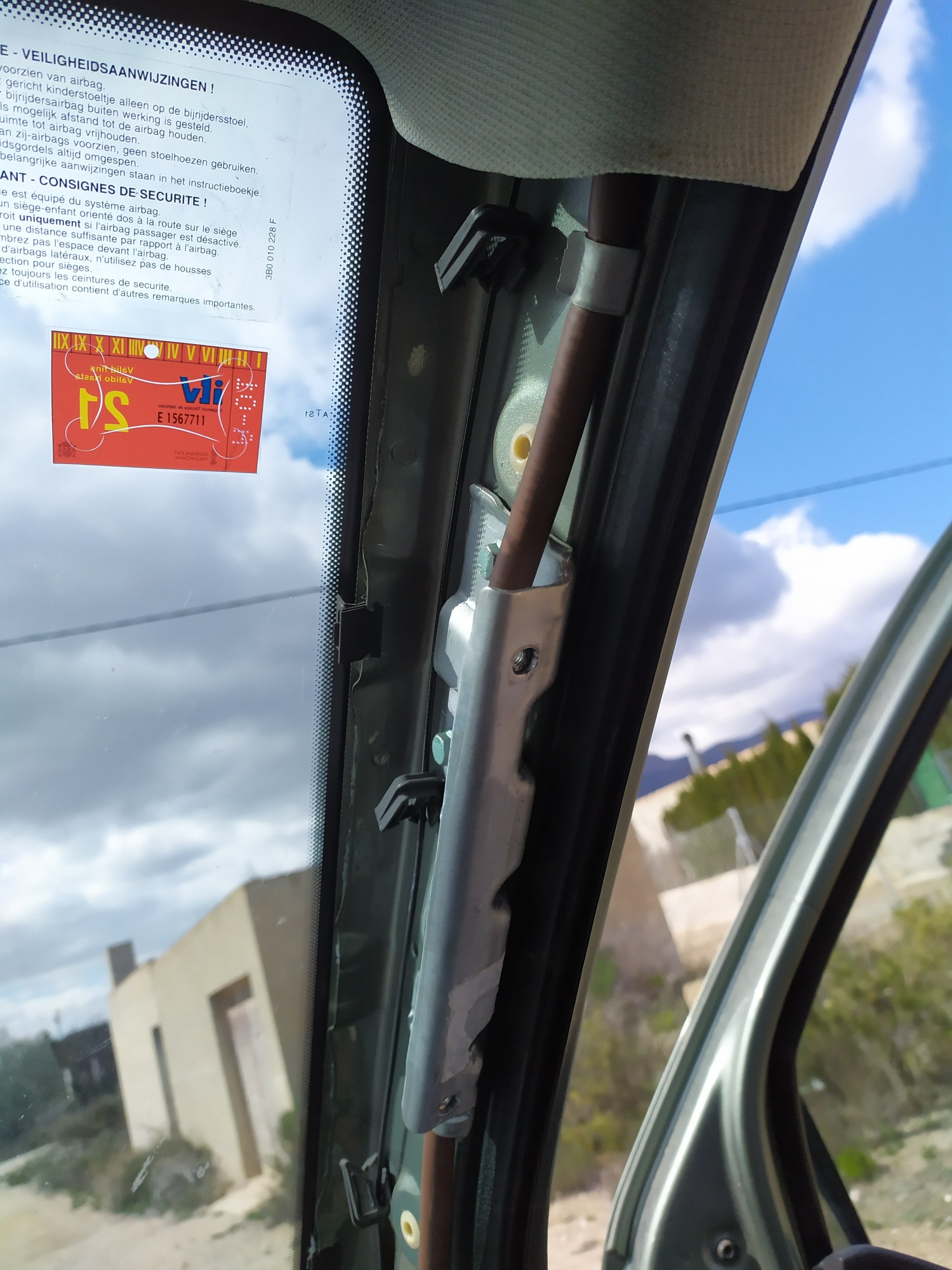

Cita de: Pablot5 en Marzo 20, 2021, 16:56:32 pmSubo fotos del lado del acompañante para que veáis el recorrido de la manguera de desagote, yo pude desatascarlo presionando sobre el codo que está encima de los pies del acompañante.
