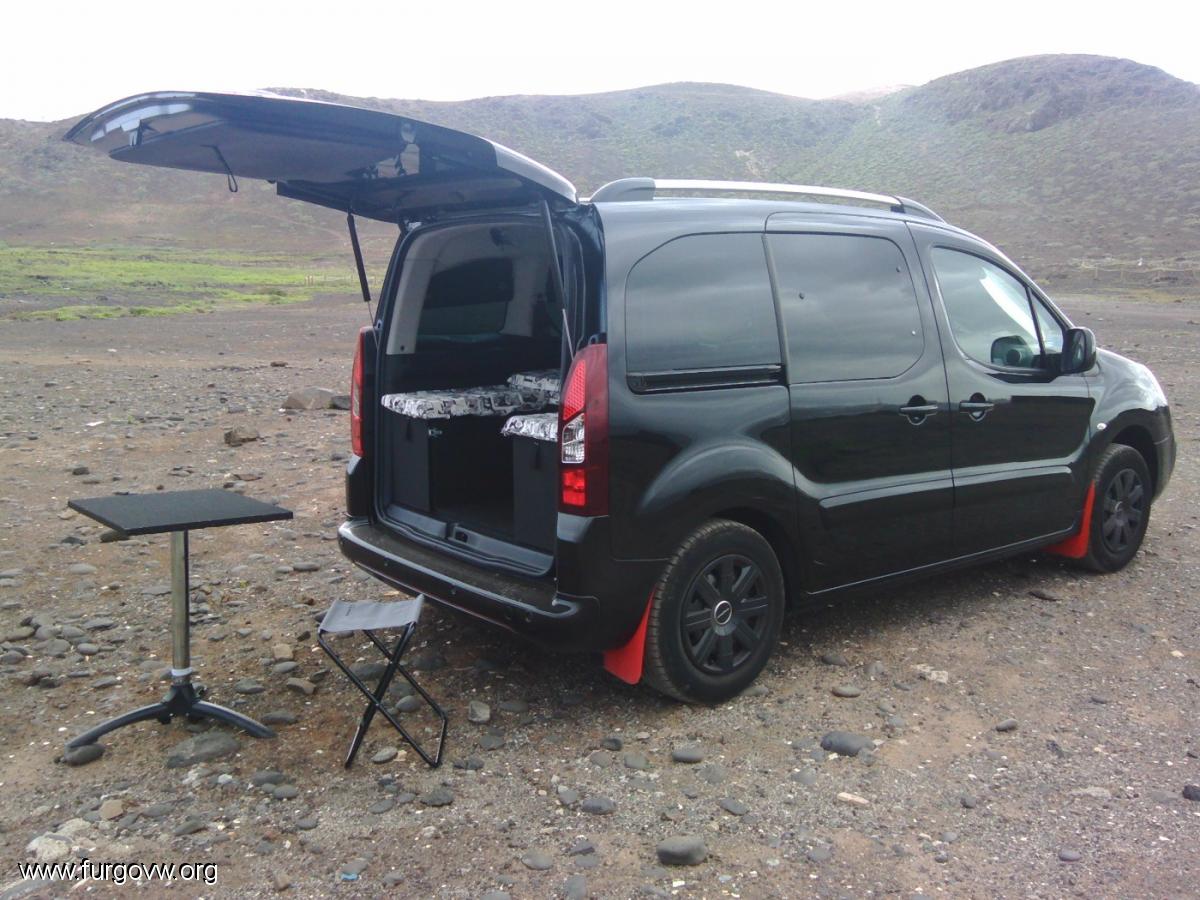

Buenas a todos, ya una vez presentado es el turno de mi Montura.
Es una Berlingo Vti 1.6 de 120 cv estoy contentísimo con ella. Tras mucho buscar en diferentes opciones de compras me decanté por ésta, fue verla en color negro y me enamoré a primera vista.

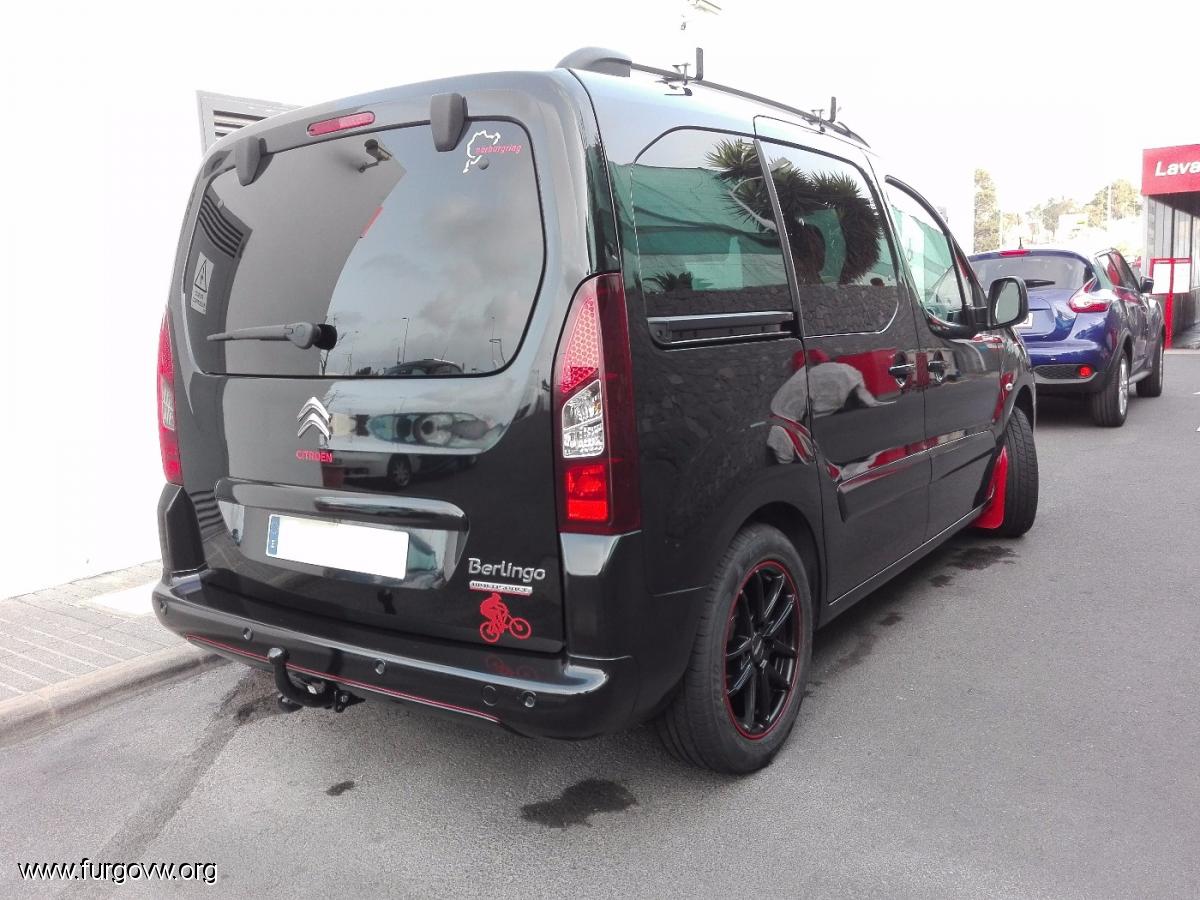

Actualizo fotos exteriores de la nueva imagen que tiene mi pequeña:

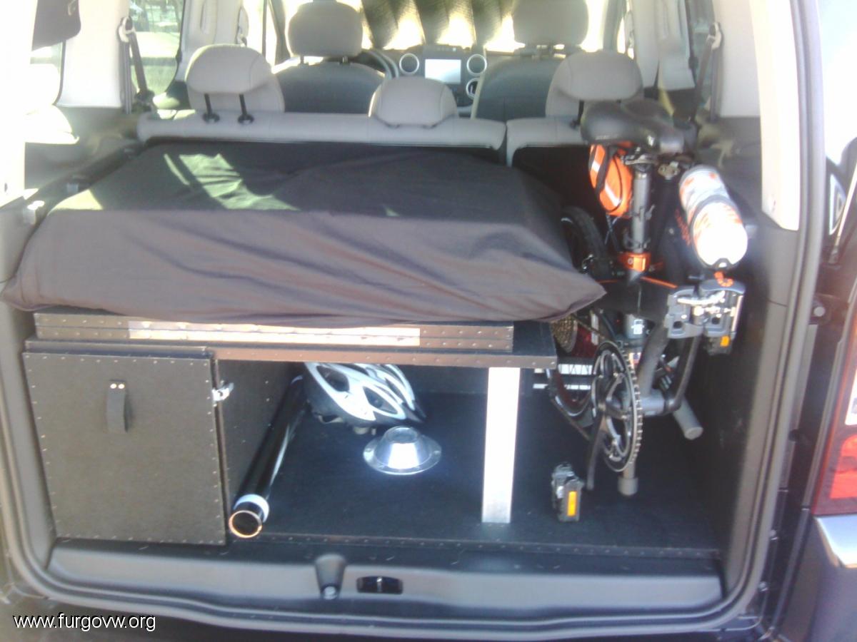

Así es como está actualmente, una cama para 1, y con espacio para llevar la bici en el interior de la furgo:
Estéticamente ha sufrido ya varios cambios en lo que está conmigo y estoy cada vez mas contento de haber comprando una furgoneta, sin duda la mejor decisión que he tenido a la hora de comprar un vehículo.

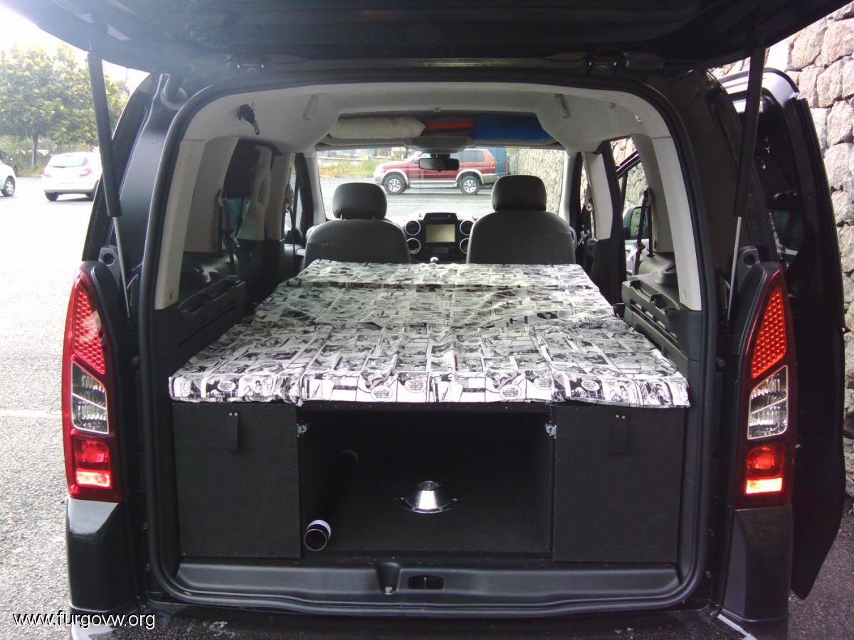

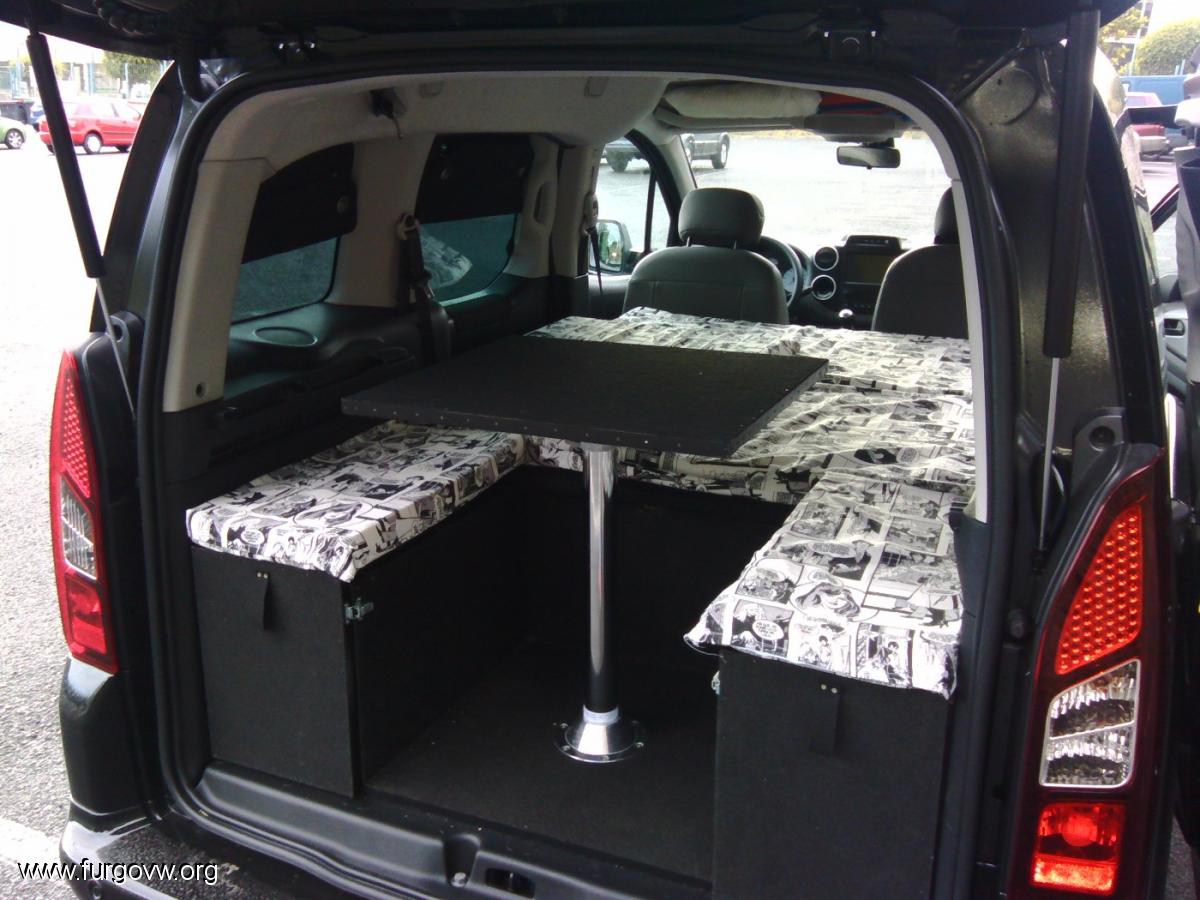

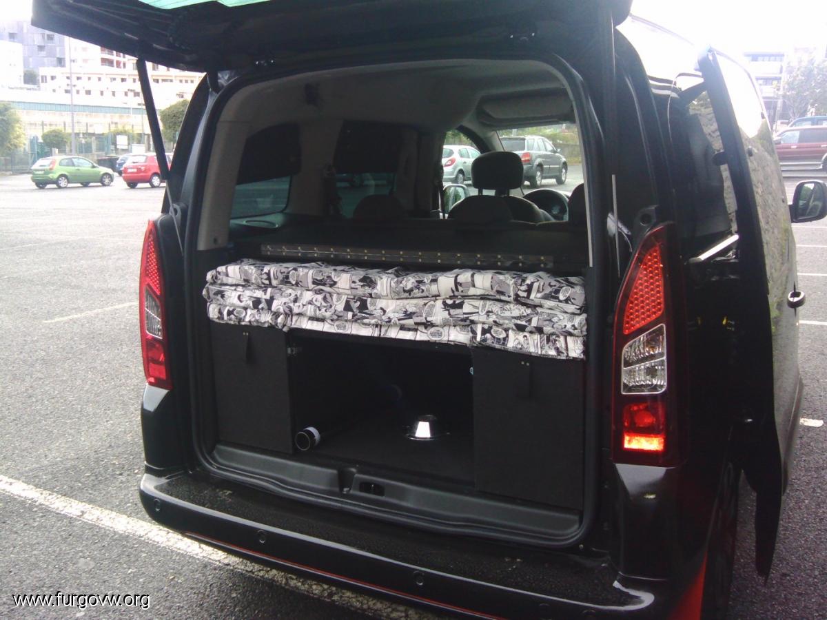

A continuación dejo el diseño original del mueble-cama, éste ya no lo tengo, ya que opté por modificarlo para llevar la bici dentro de la furgo:

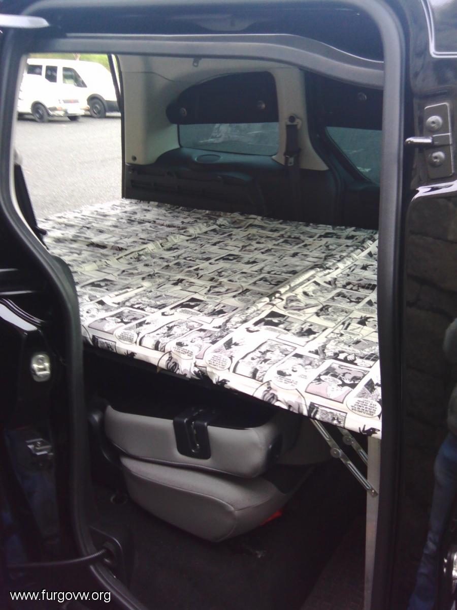

Me he puesto manos a la obra tras recopilar muchas opciones de como camperizar la furgo y bueno me ha quedado de esta manera.

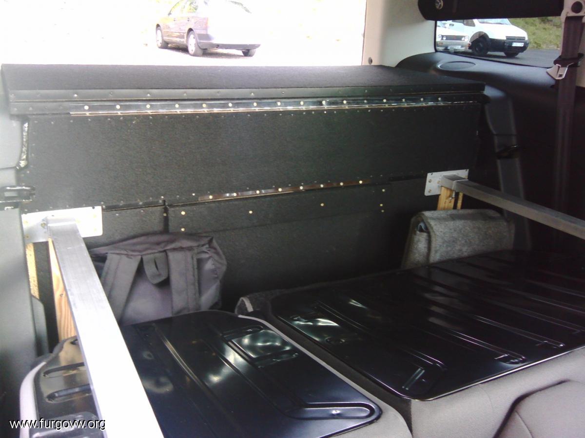

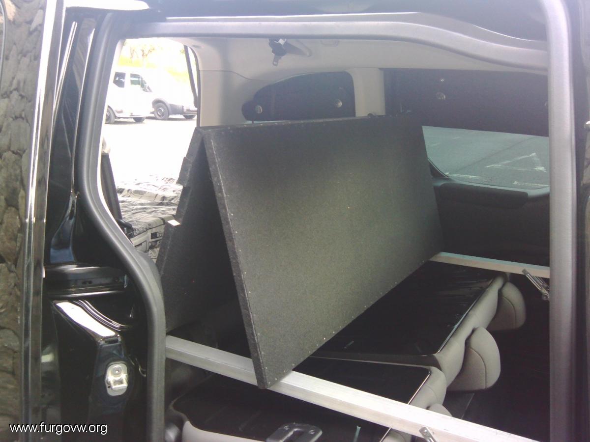

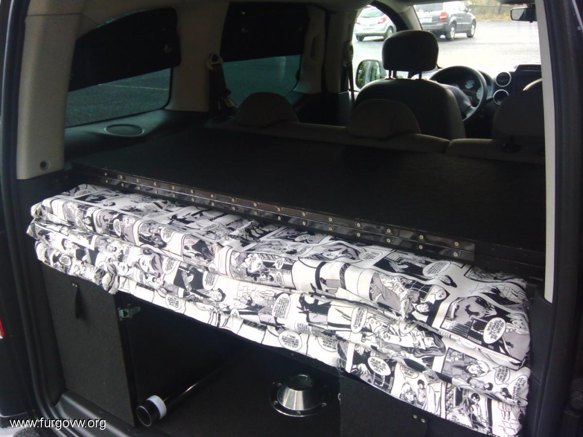

Así queda todo plegado en el maletero, fabricado con aglomerado de 19 y 15 mm, lo he tapizado todo con moqueta negra para que quedase todo mas ameno en él. Los colchones son de 5 cm de grosor (duermo bien en ellos, pero en un futuro pondré unos mas densos o gruesos) y gracias a las manos expertas de mamá tienen un forro con velcro fácil de quitar y lavar.
También se puede ver que el el resto de la estructura de la cama está en el lugar de la bandeja de la furgo, da  mas solidez a la bandeja y no hay que mover colchones a la hora de montar la cama.

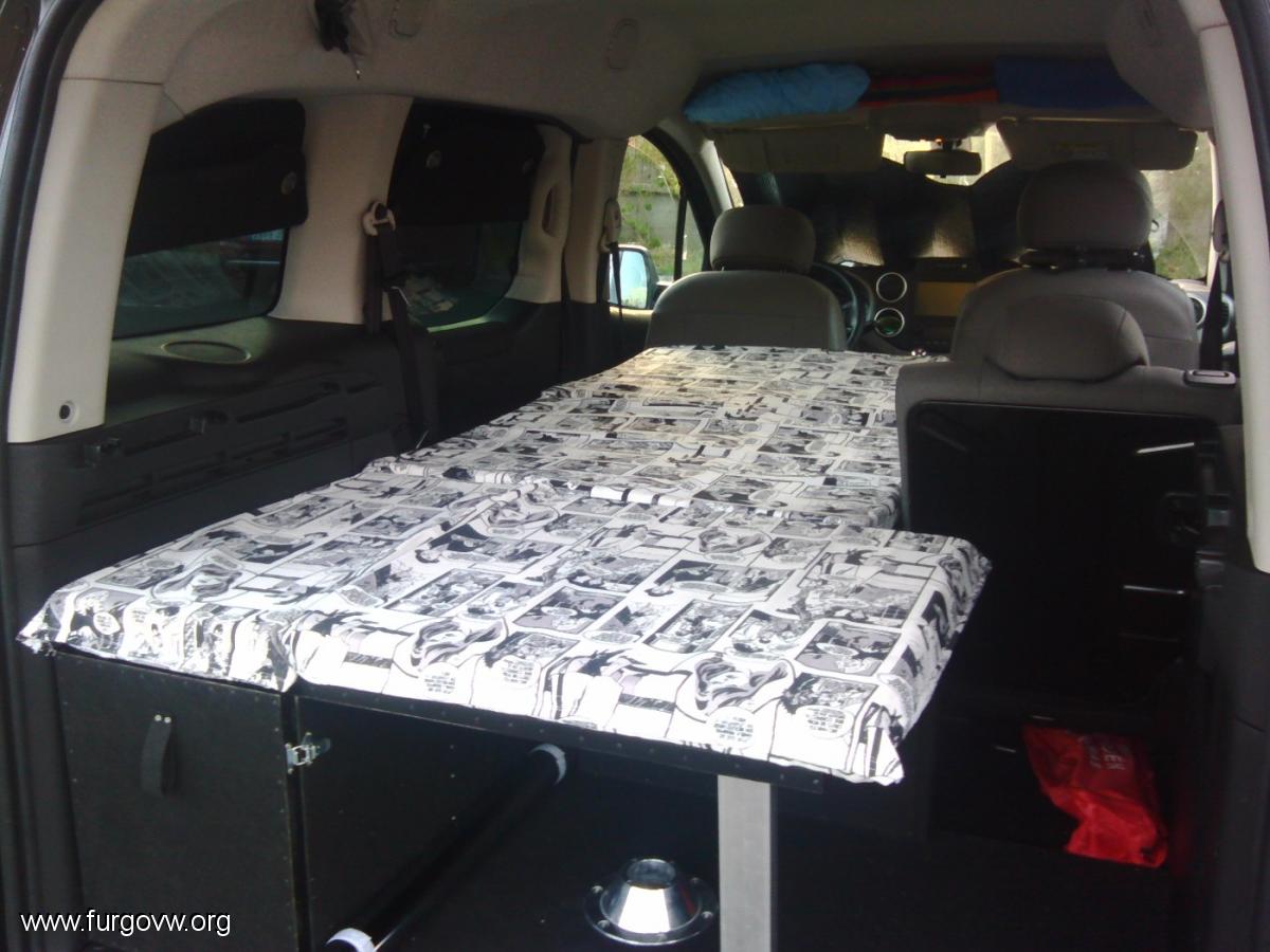

Aquí tenemos la cama montada, queda en un total de 180 x 120 cm. También le he instalado una pata con sus anclajes para hacer una mesa interior, aunque también se puede poner en el exterior con un trípode.

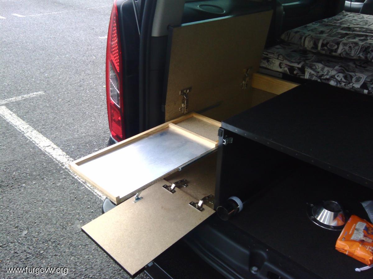

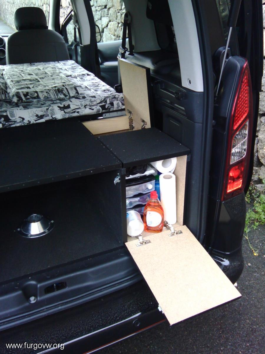

Los arcones son dos:
El derecho está dividido en dos partes, tal que en el frontal tengo todos los trastos que viajan siempre conmigo, cocinilla, servilleta, cubiertos... , en el trasero pues para guardar lo que haga falta.

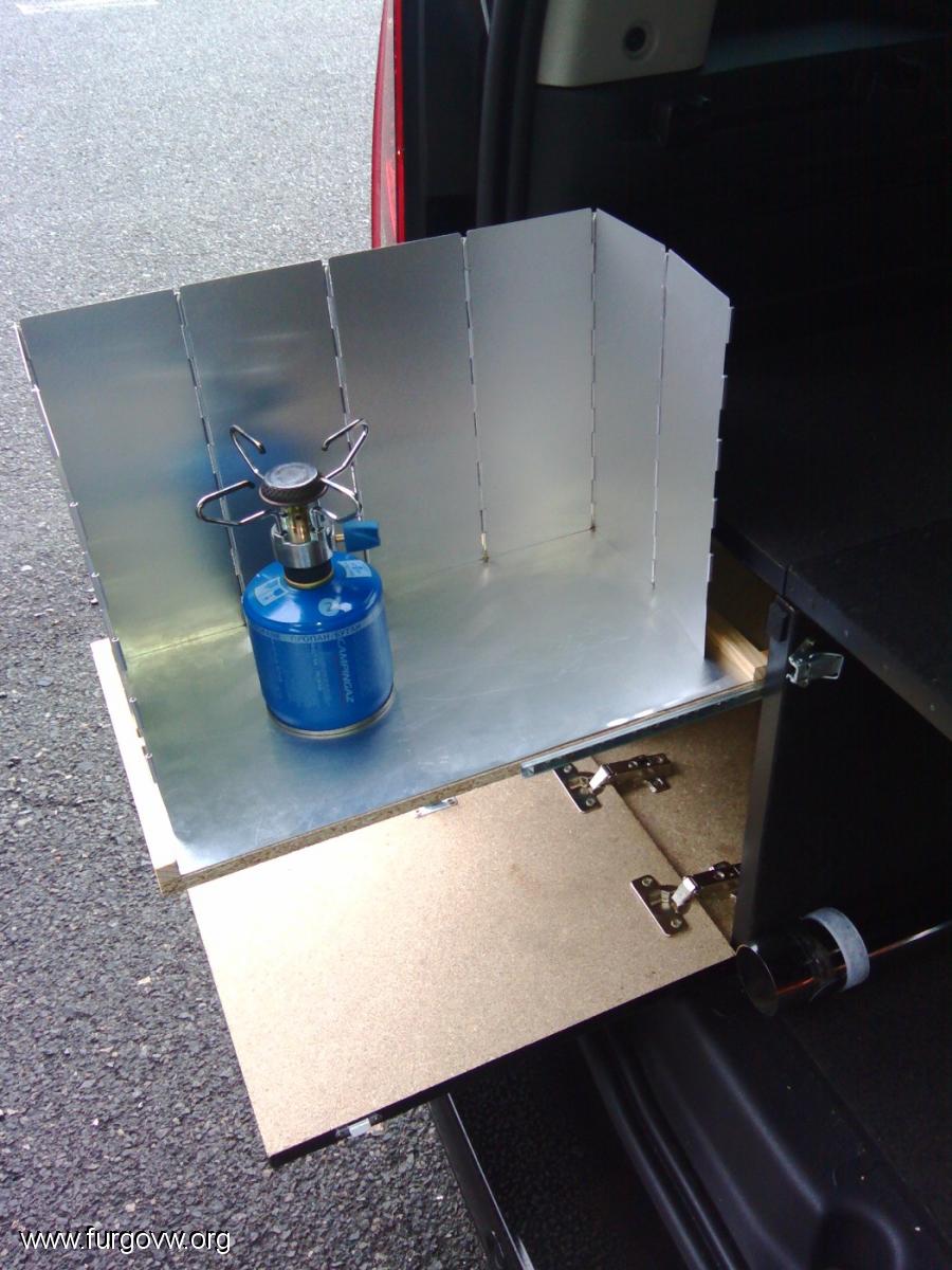

El izquierdo es el arcón mas grande y dispone de una bandeja extraíble que me sirve de apoyo para la cocinilla, está protegida con aluminio y aíi facilitar la limpieza, y colocando los protectores de viento es comodísima.

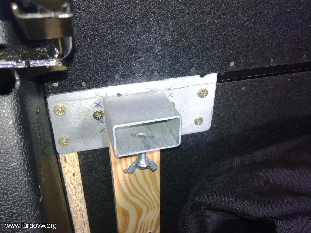

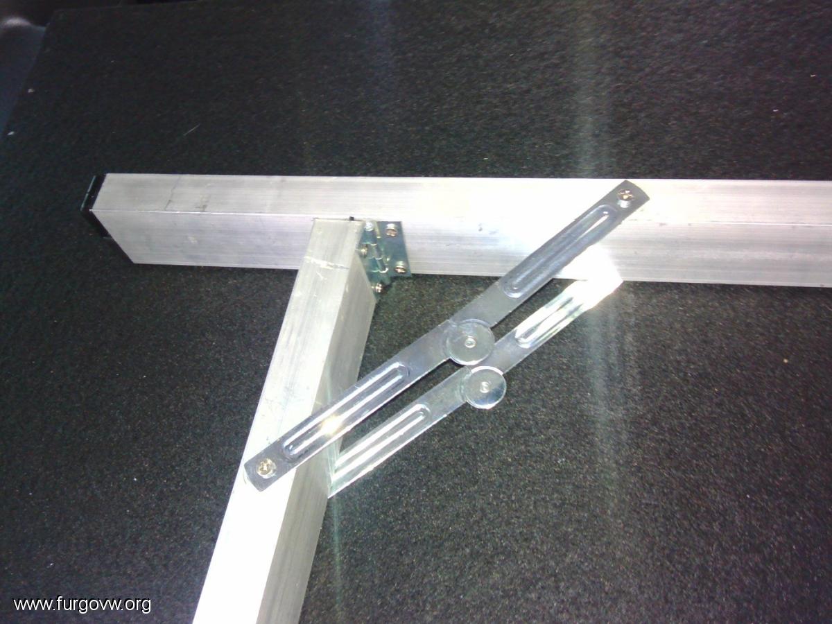

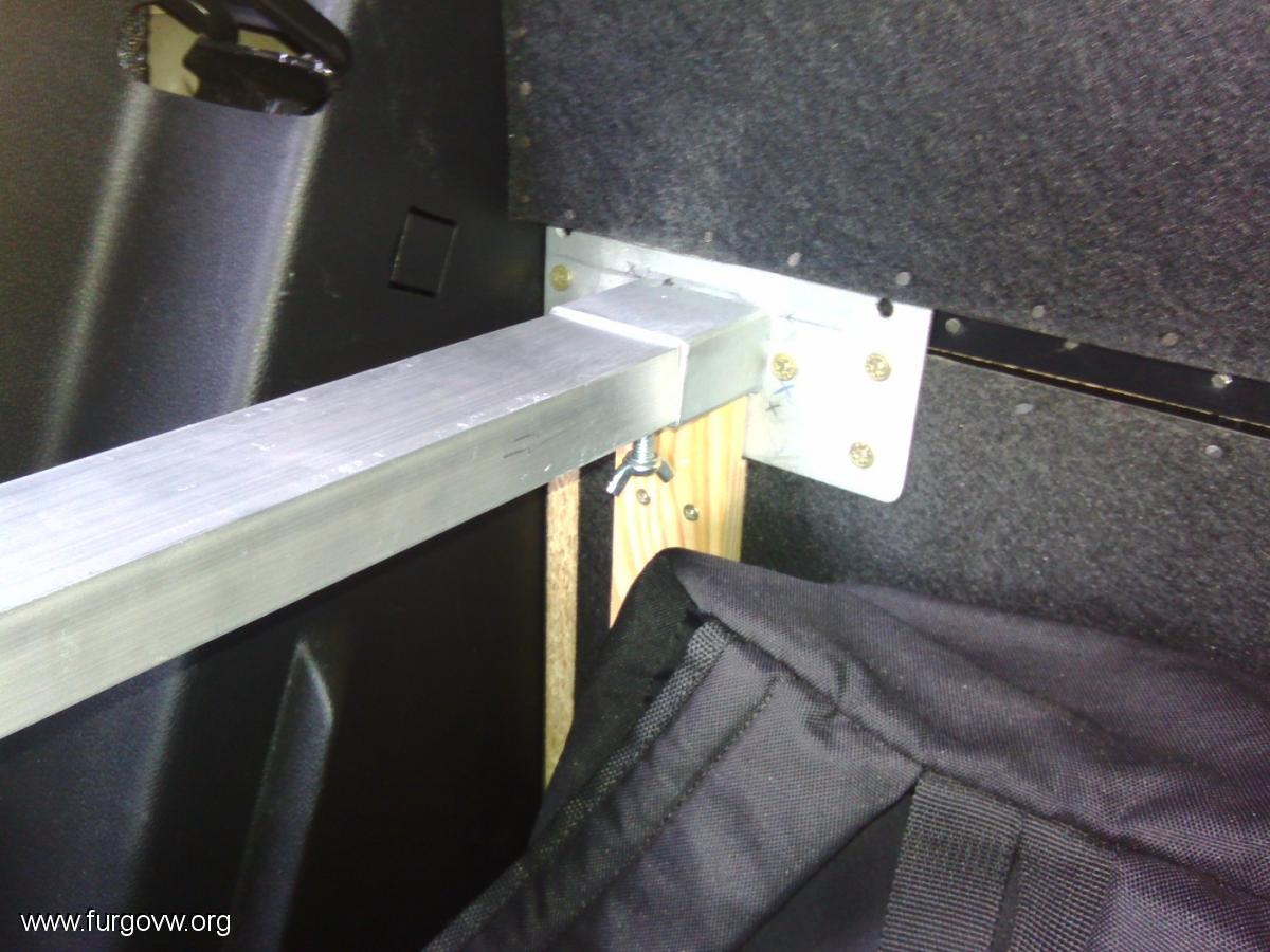

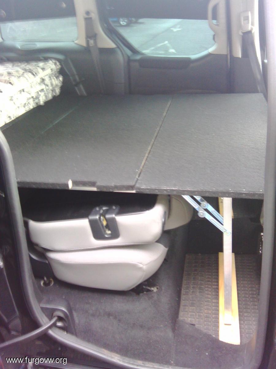

Para la estructura de la cama he mandado a hacer en acero unas piezas en la cual se encastran unos larrgueros de aluminio de 25 x 50 mm y se aseguran con una palometa de 8m. Los largueros los he hecho en dos partes uniéndolas con una bisagra más otras de caballete así dar seguridad al conjunto, y se monta en un momento.
La cama lleva un sistema de  bisagras de piano lo que a convierte desde los arcones hasta el final en una única pieza dando rigidez total y sin el mas mínimo movimiento. Y para no apoyar las patas de la estructura en las portezuelas que tenemos bajo los pies con una madera de lado a lado ya evitamos que esta se rompa.

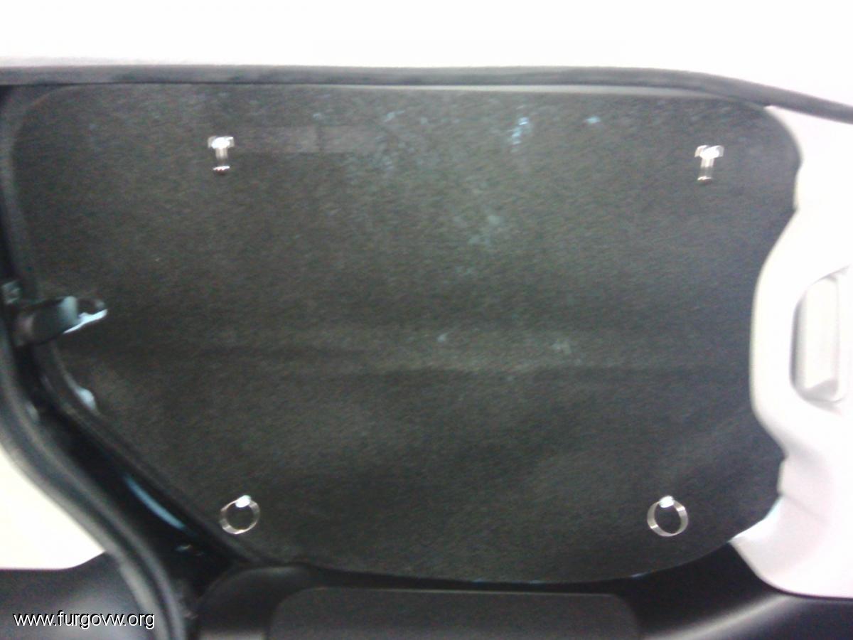

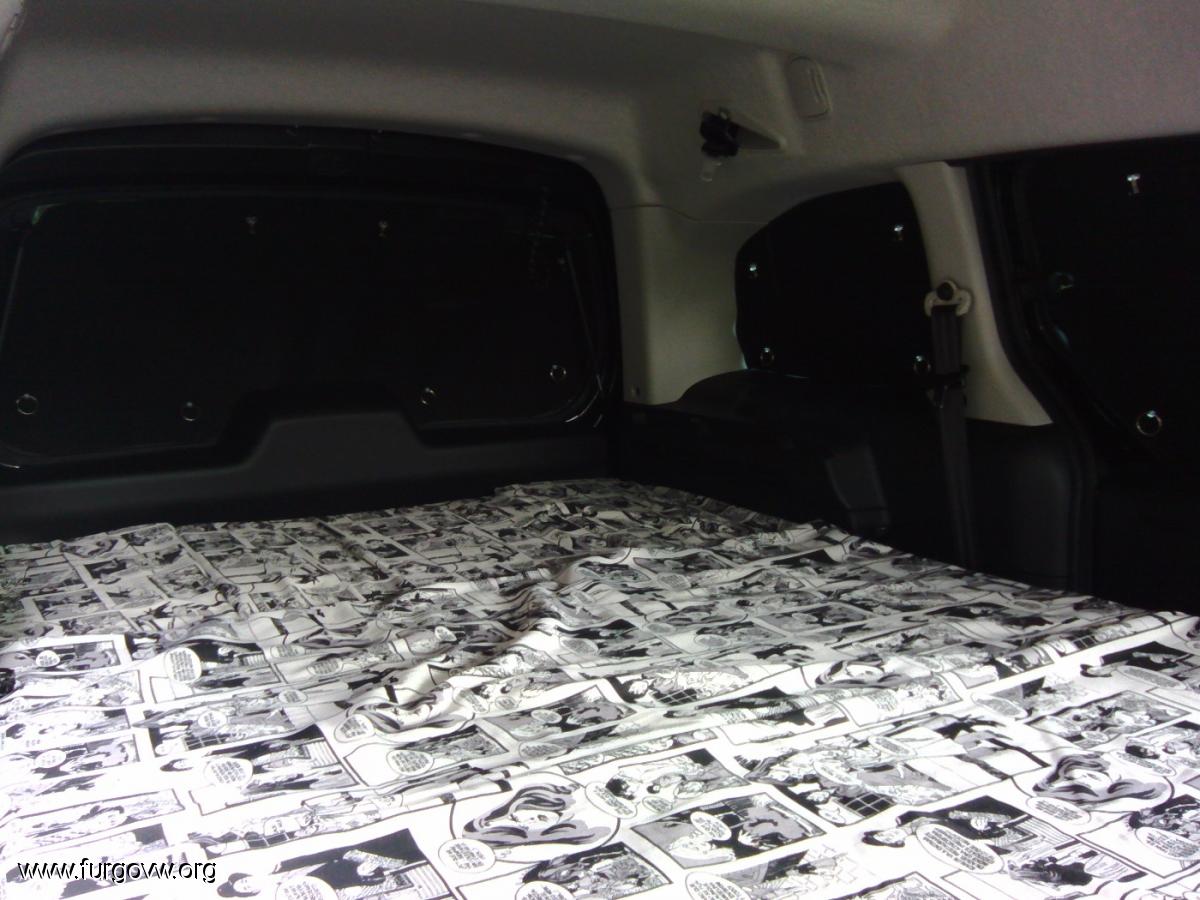

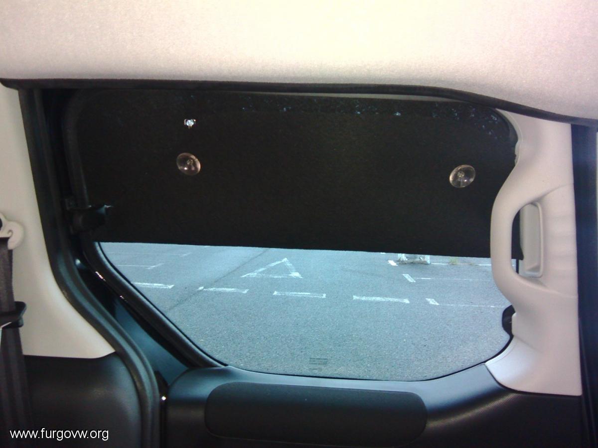

Por último las "cortinas" las he hecho con sobrante de la moqueta, le he añadido unas ventosas con unos ganchos en a parte superior y en la inferior unas argollas así dejarlas a media altura cuando interese. Una vez bajadas todas el habitáculo queda totalmente a oscuras y así dormir plácidamente.

Solo una pregunta, entiendo que el tintado de las lunas es de serie, vamos que no es una capa de vinilo que pueda verse afectado por las ventosas. En mi caso mi XTR salió con los cristales "ahumados" el tuyo parece muy oscuro o quizás sea cosa del color general  ??? ;D

Brookei. La furgo me vino con los cristales ahumados, pero yo le tinte más los cristales. Tengo una buena garantia, donde los puse me aseguran que estos no se dañan ni por el sol, ni por las ventosas.

Una pregunta, esta palomilla con rosca, las venden así, o las hecho tu? Gracias
