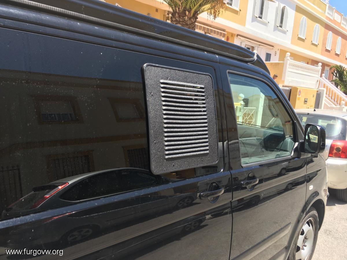

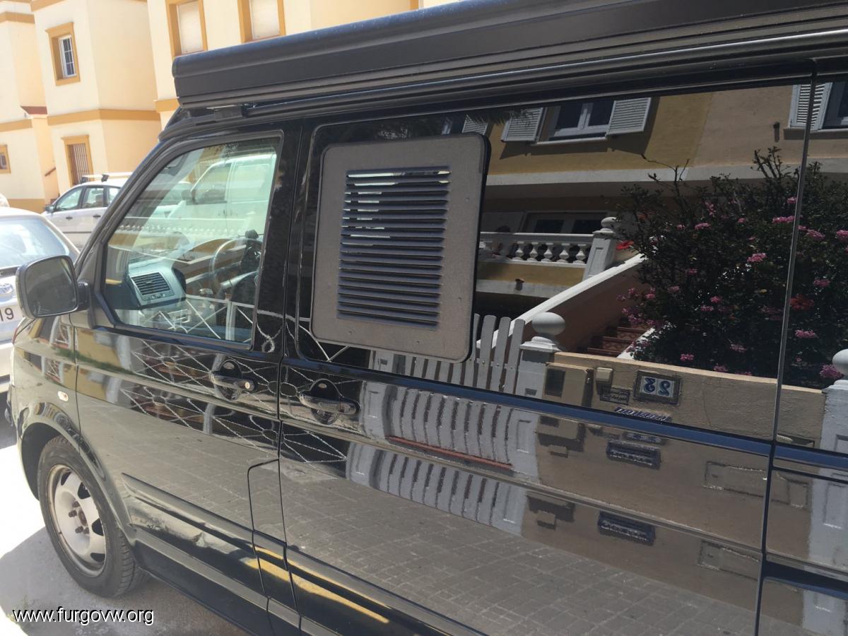

Y último gadget que le puse son las rejillas de las ventanillas traseras para que se ventile, por cierto muy fáciles de quitar y poner, compradas en roulot... que en verano hace calor y con la furgo negra...
