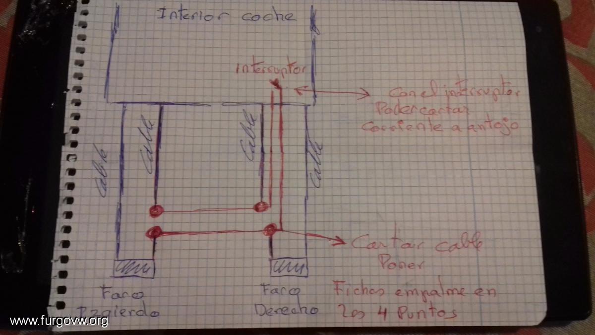

Bueno aquí pongo todo lo que me a llevado todo el dia y aun keda para mañana algo lo peor averiguar como hacerlo y por donde comenzar una vez tienes la idea es fácil y barato
Esto es un planito para que veáis lo que estoy intentando hacer
Luego toca localizar los cables son esto
Faro derecho
Faro izquierdo

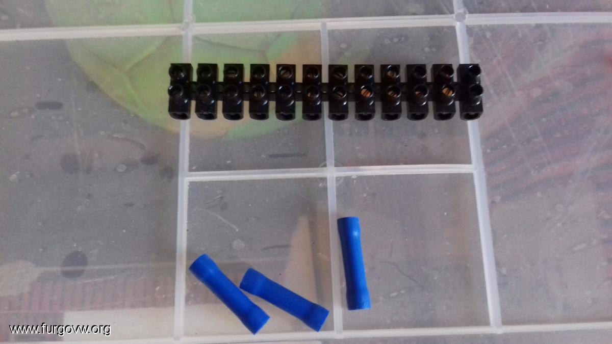

Material necesario fichas enpalme y un interruptor
Mas vale un bombón para dos que no una m....... Para uno solo
http://www.furgovw.org/index.php?topic=316084.0
alsurc4
Noviembre 20, 2016, 19:13:28 pm #78 Ultima modificación: Noviembre 20, 2016, 19:19:30 pm por alsurc4

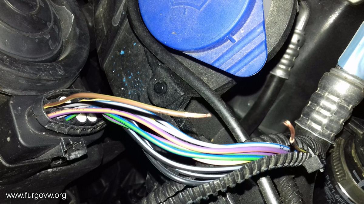

Ahora te explico lo peor  nos vamos alos faros por detrás tienen las clavijas con la entrada de cables en el mio son cable azul y amarillo corresponden al faro derecho y son los que tuve que cortar
Hay colocamos las fichas de empalme
En el faro izquierdo son estos cables los que corte amarillo y marron
Hay ponemos otras dos fichas de empalme
Y hacemos un circuito como el del plano
Ya solo keda pasar los cables al interior del vehículo y poner un interruptor pero eso sera mañana

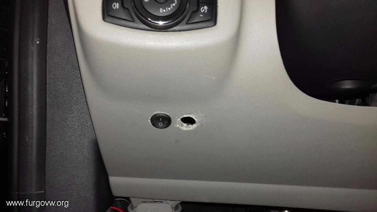

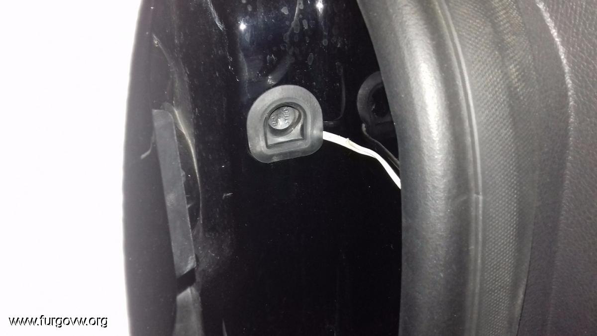

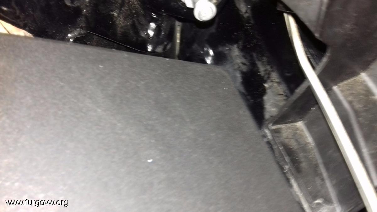

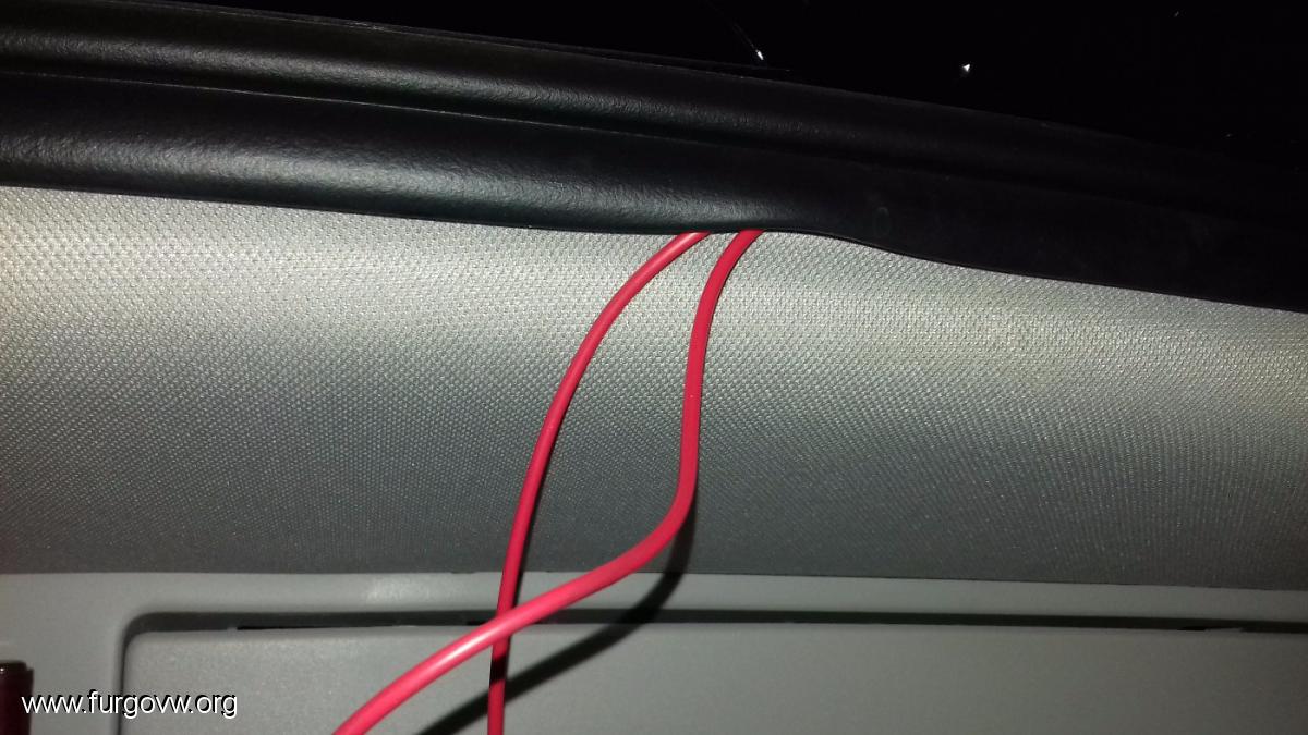

Introducir cables en el interior del habitáculo no veáis el coñ.....zo que me andado con un alambre que sea mas bien duro lo introducimos por un pasante de la puerta asta que con bastanteee maña sale por un rincón del hueco motor fotos
Y sale por este pasante

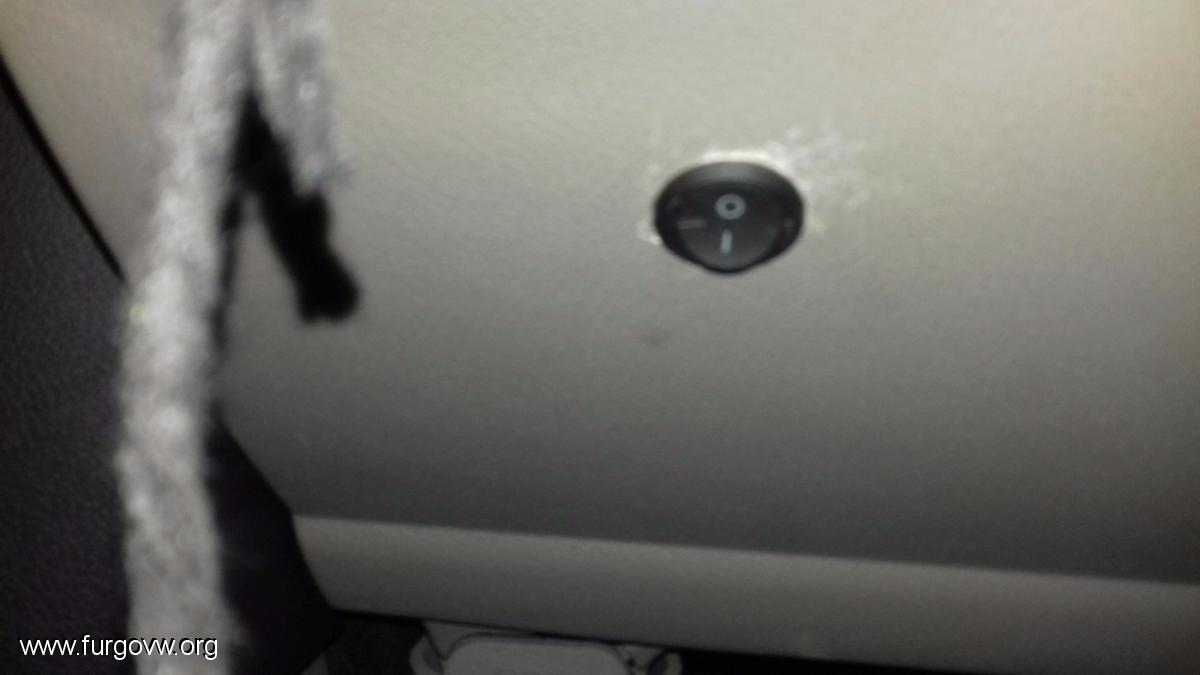

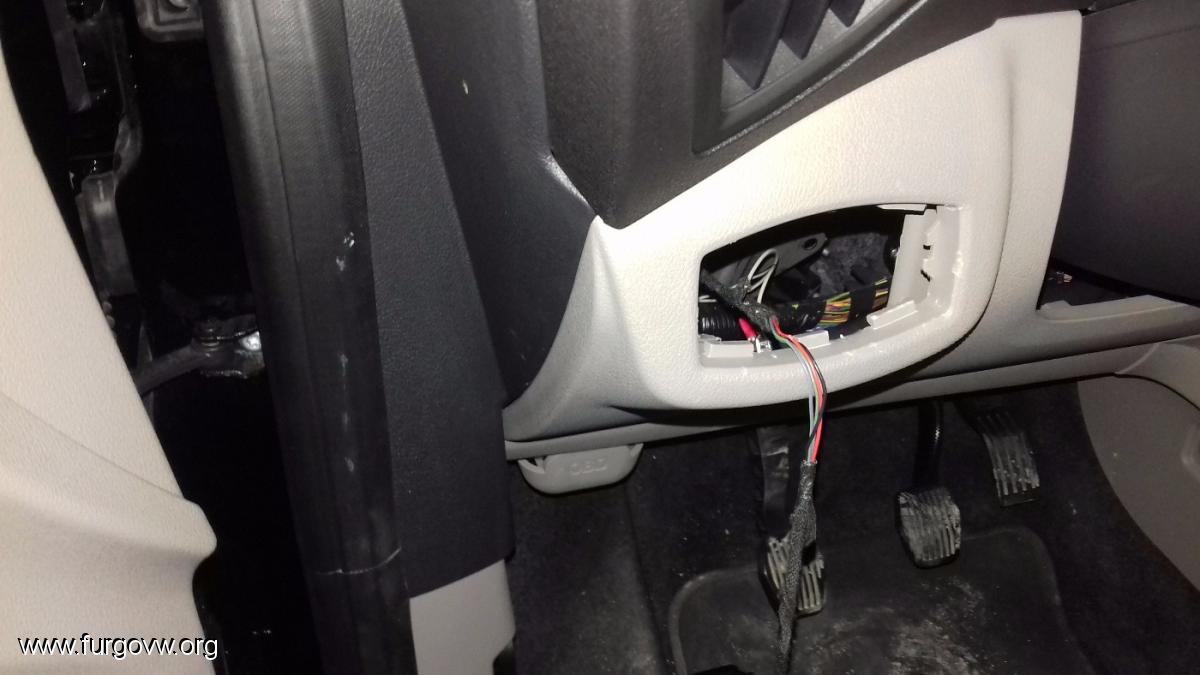

Lo pasamos por detrás de la goma y el interruptor lo e colocado debajo dela ruleta de las luces
Ah y en la parte del motor retocamos todo con cinta aislante para que quede mejor y brico terminado

8fichas empalme
Cinta aislante
Cable
1 interruptor

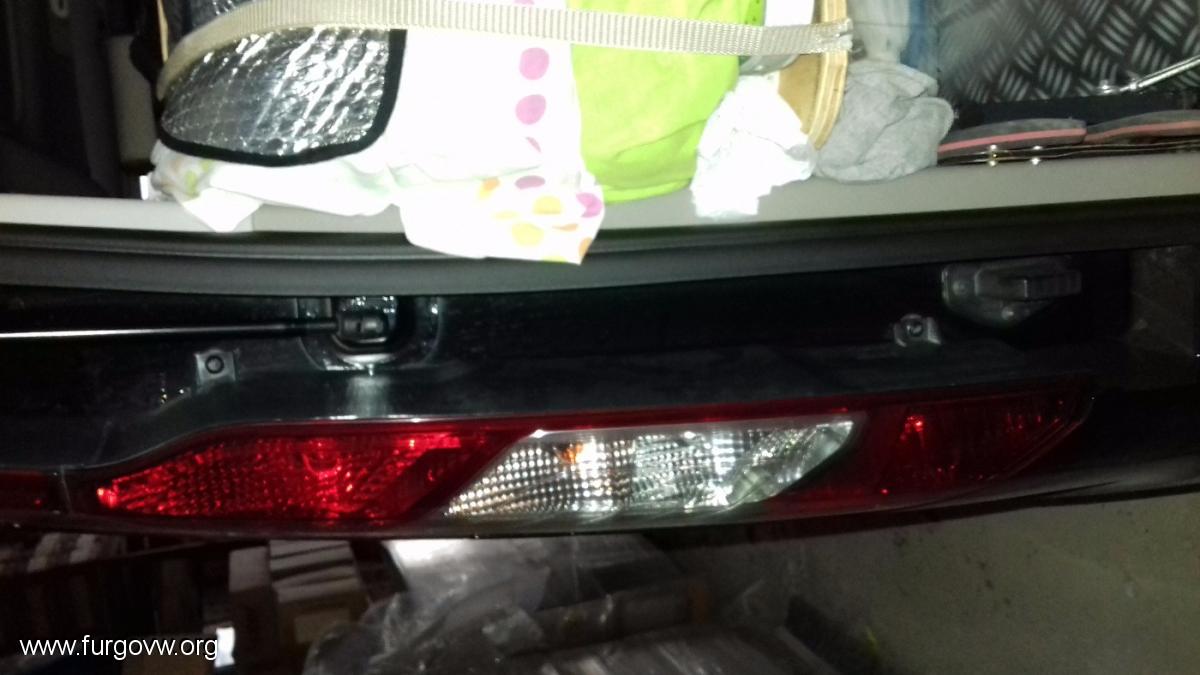

Hoy les toca alas traseras el circuito es igual al de las luces delanteras este al haver estado ayer con las delanteras me aparecido mas fácil pues ya sabia los pasos a dar comenzamos
Los materiales
Cable
4 fichas empalme
Cinta aislante
1 interruptor

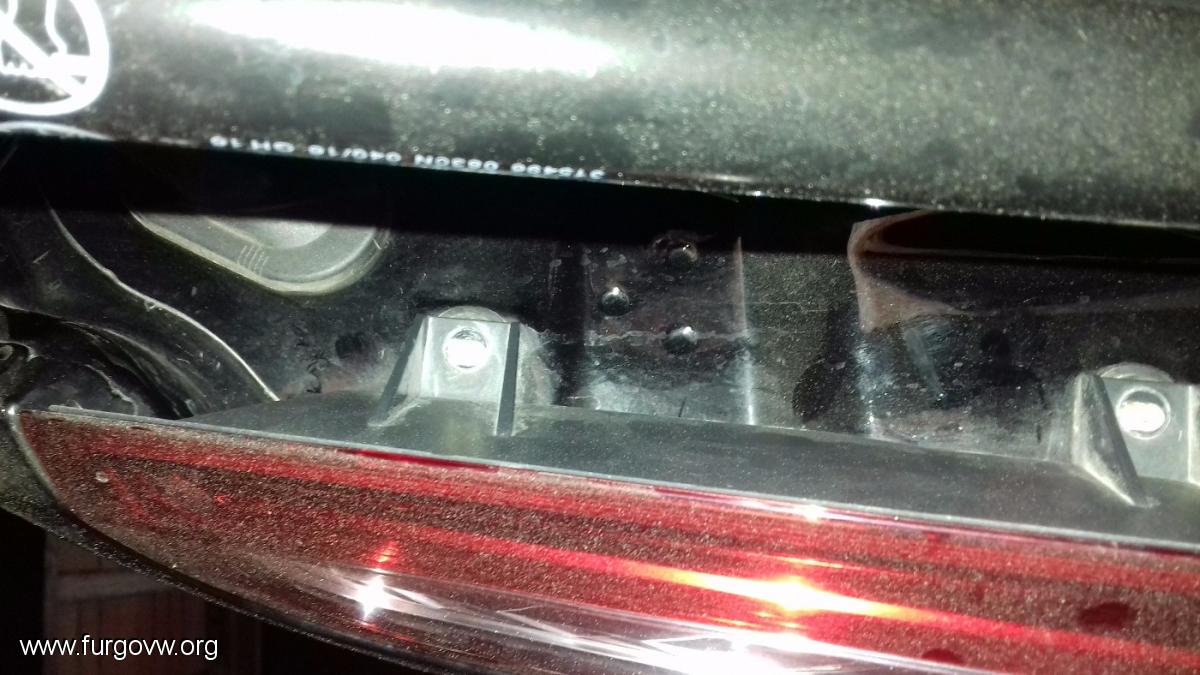

Desmontamos los faros son dos trozos y cada parte lleva dos tornillos

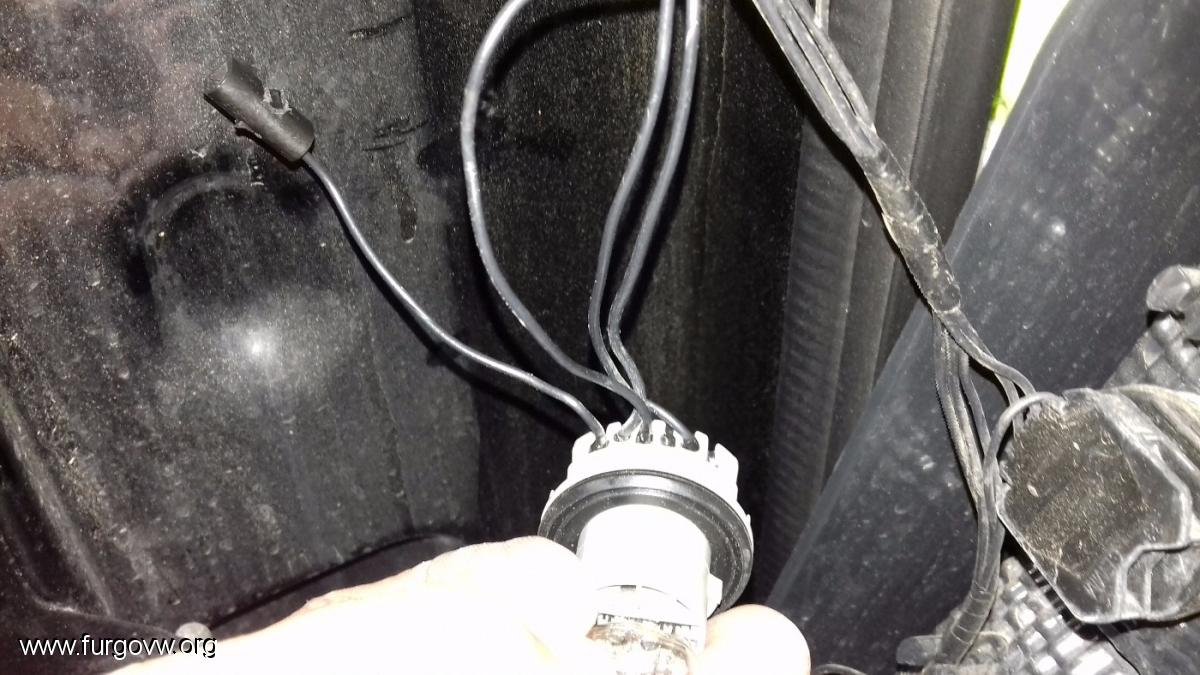

Buscamos el cable que tenemos que cortar con el tester cuidado son todos de color negro
Colocamos las fichas intetamos montar el circuito igual que en las luces delanteras

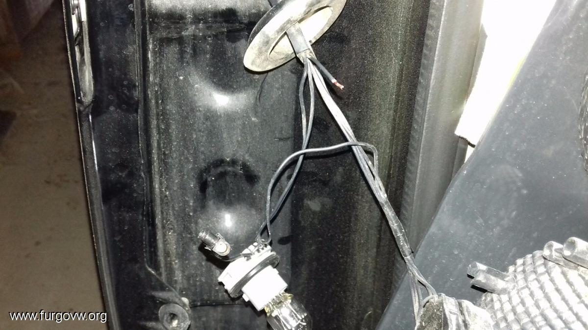

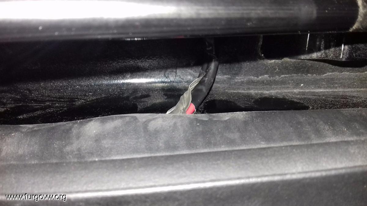

Pasamos los cables por las gomas de la puerta
alsurc4
Uyyy nose porque no puedo girar las fotos
Pasamos los cables por el maletero y marco de la puerta asta la parte delantera
Me falta un interruptor haber si lo compro
Y con esto se termina el brico este de las luces
