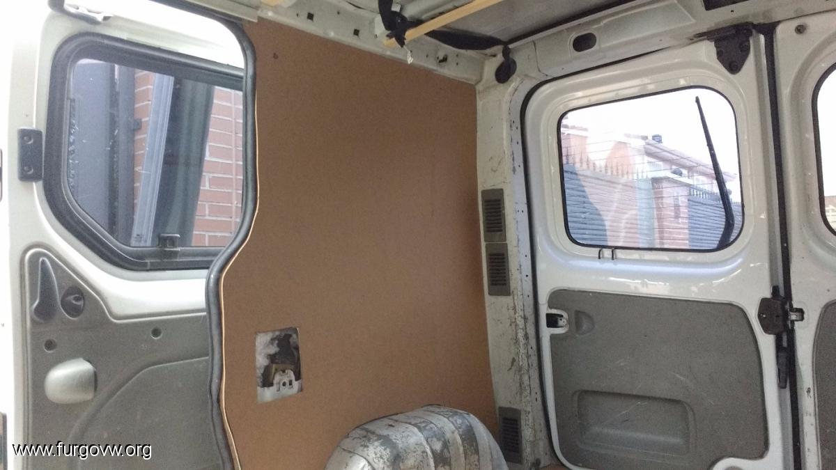

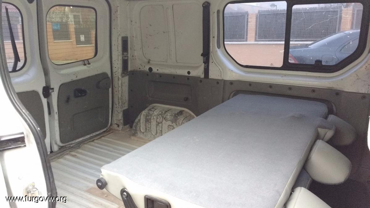

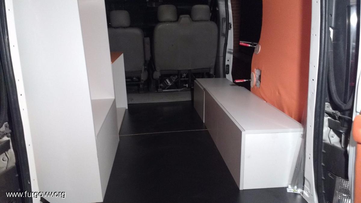

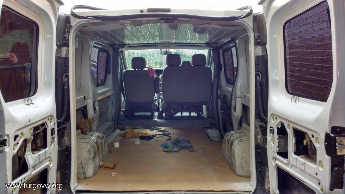

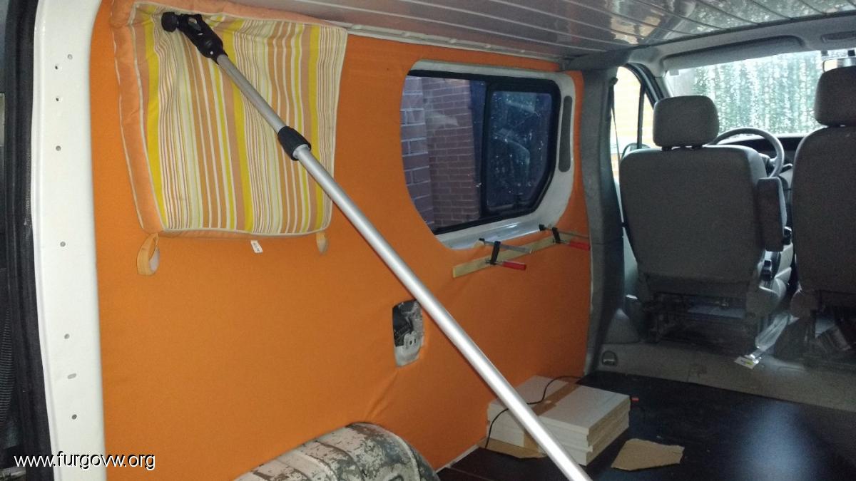

Siempre a sido un sueño tener una "camper" y después de romper el cerdito pues me compre una trafic del 2005.

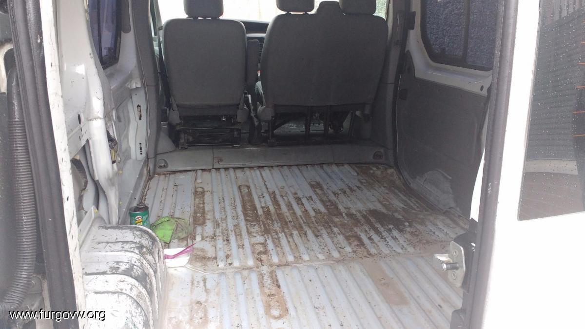

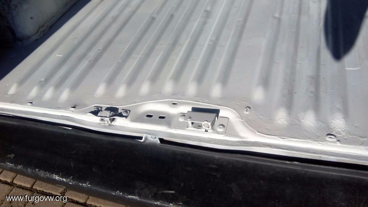

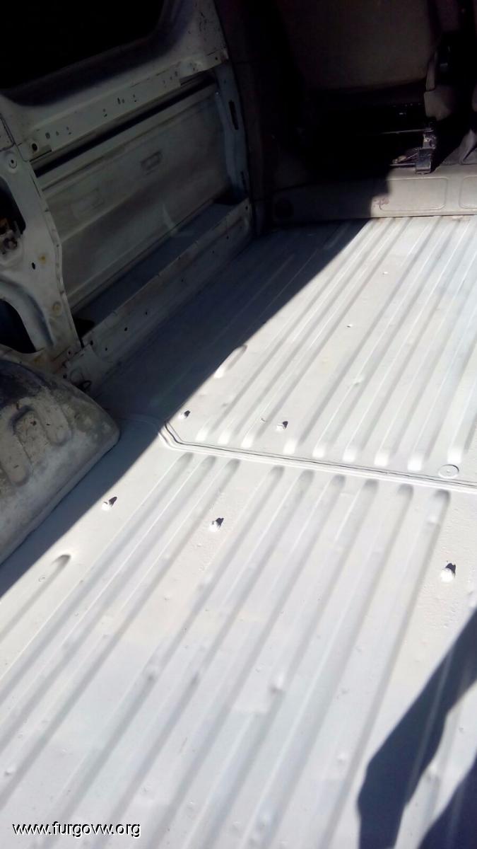

El mismo día q la compre se me jodio la centralita del inmovilizador llame al tio q me la vendió y me dijo q sin problemas q se la mandase en grúa q la reparaba (la compré a un taller), resulto q estaba sulfatada, he de decir q la furgo cuando fui a verla estaba limpisima no me estraña q le metieran una karcher porq cuando levanté el suelo era barro lo q había allí.
Déspues de eso lo único q me ha fallado a sido la maneta del limpia, pero tocando un poco las pistas funcionan de lujo y no me a vuelto a dar problemas.
Me metí en el garaje y le hice la distribución al coche por asegurar y aceites y filtros porq no tenía libro ni me supo decir el mantenimiento q ha tenido el coche.

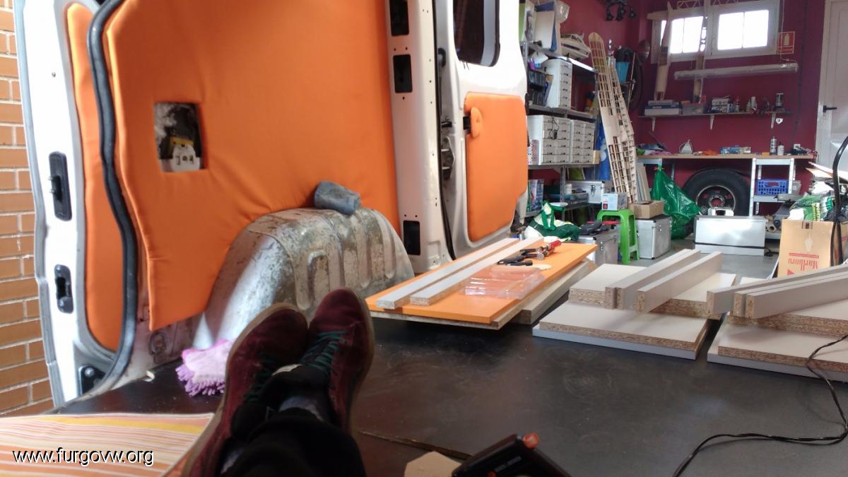

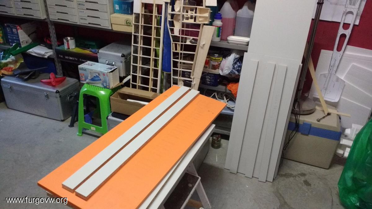

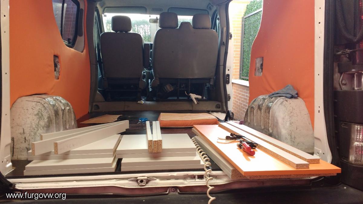

Y lo siguiente fue camperizarla, con ayuda de imagenes de otras trafic q he ido viendo por aquí y la verdad q me ayudó bastante ;D
Bueno las fotos q es lo q interesa  .meparto .meparto

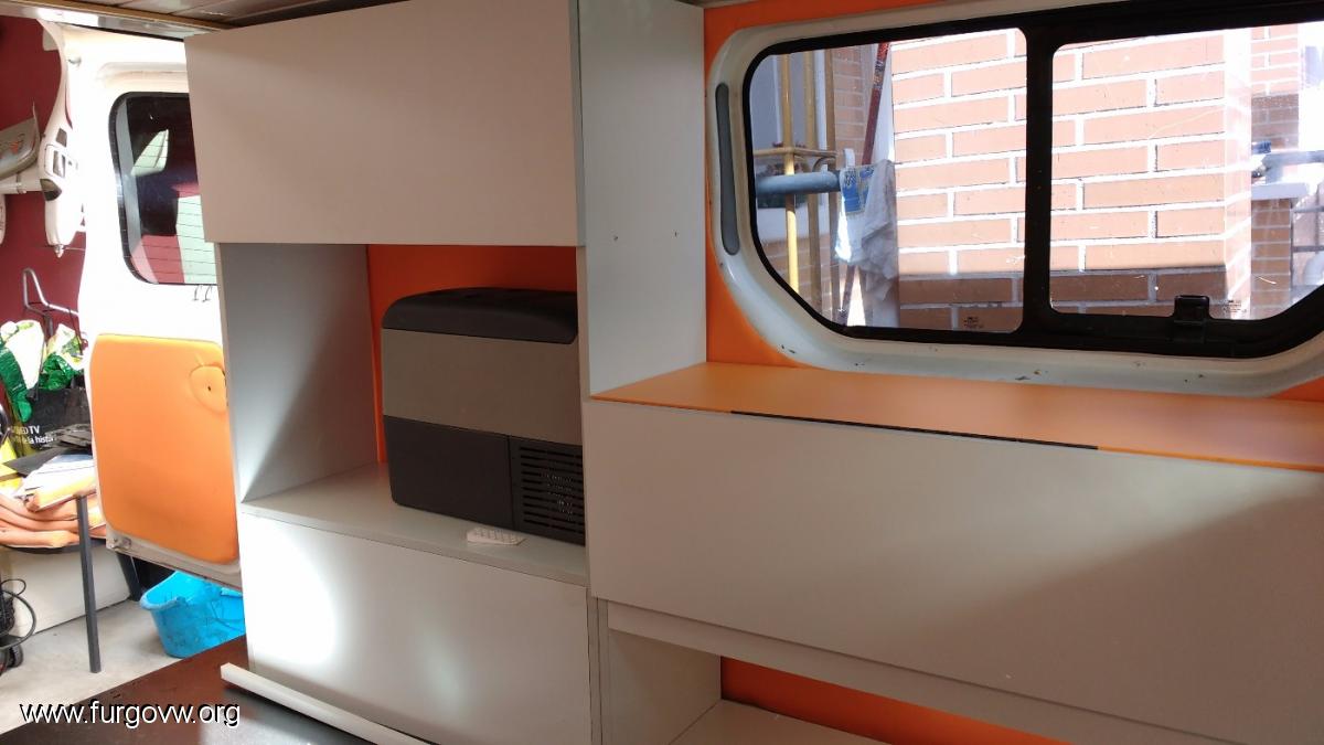

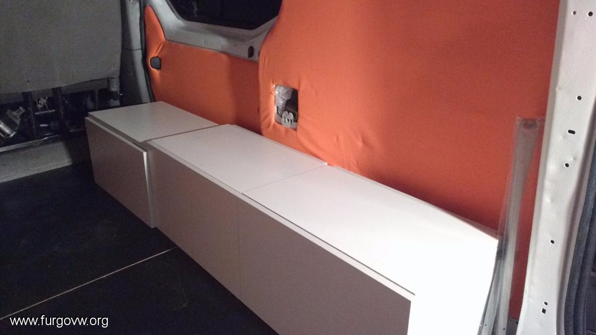

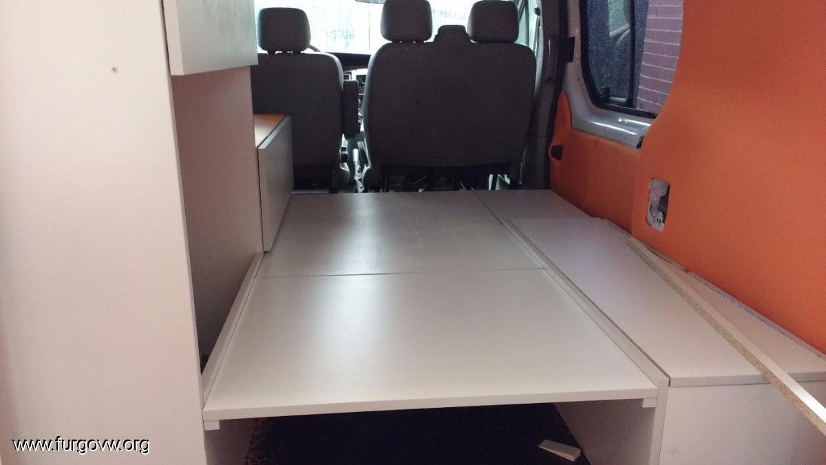

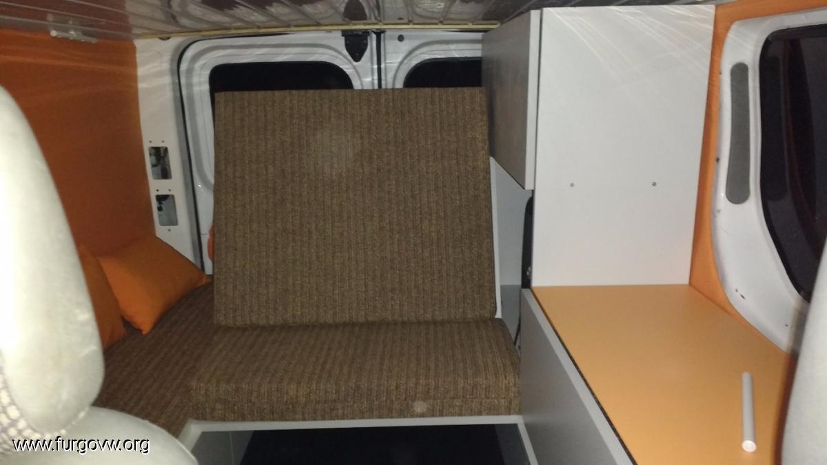

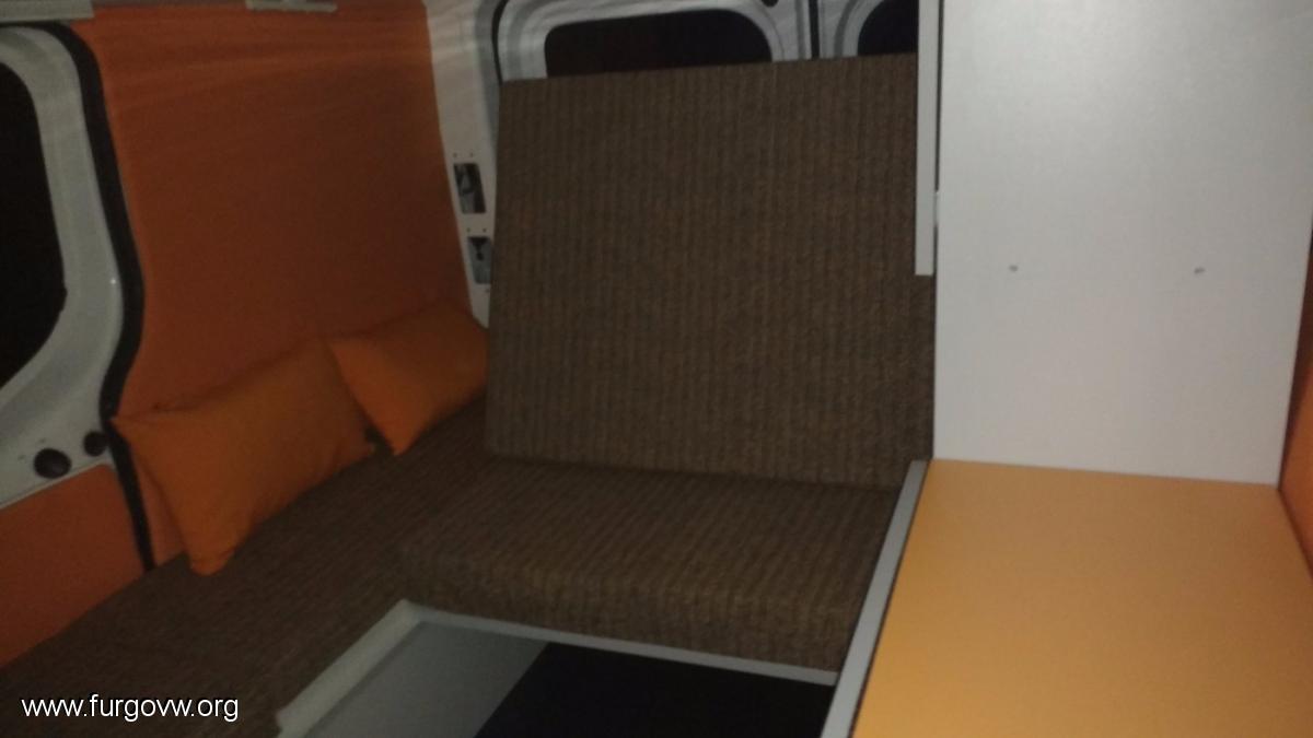

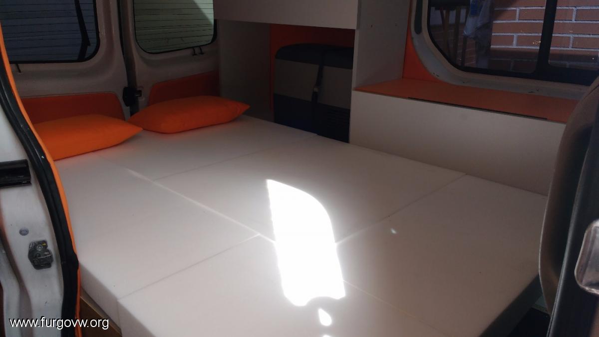

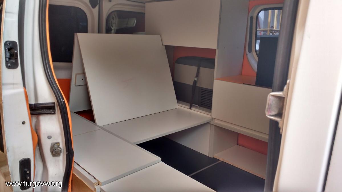

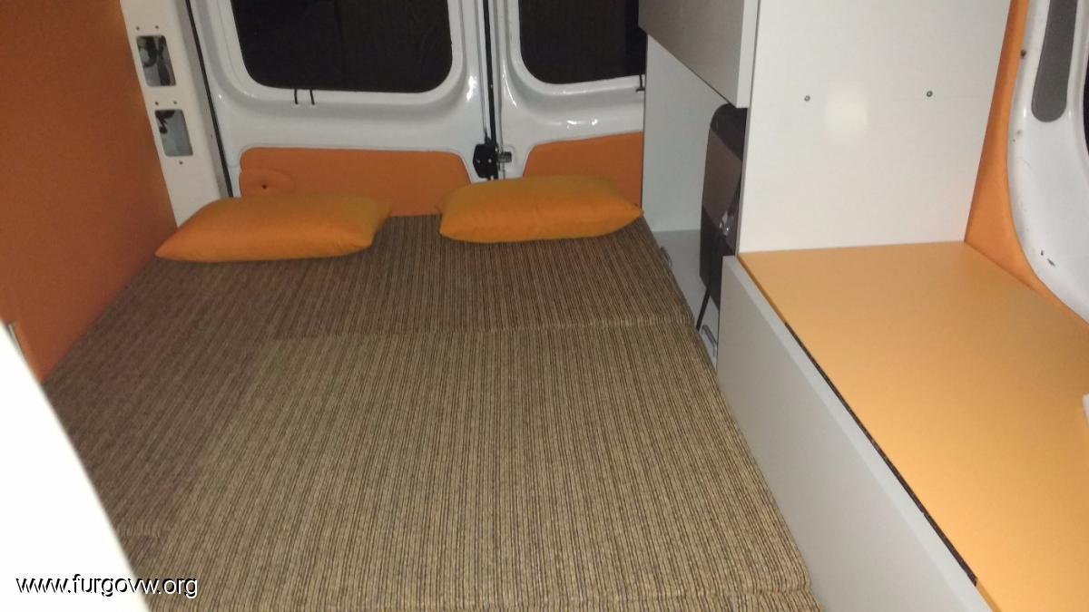

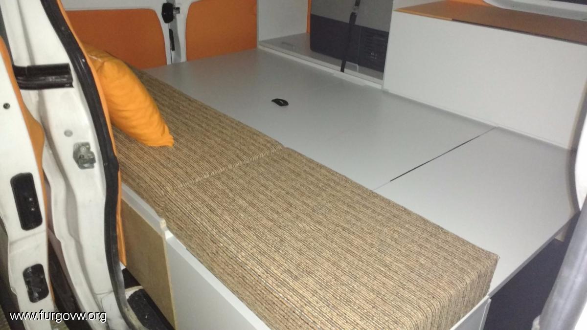

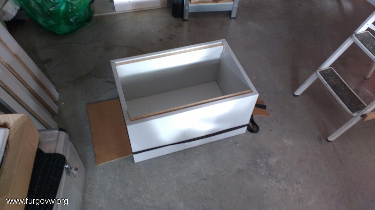

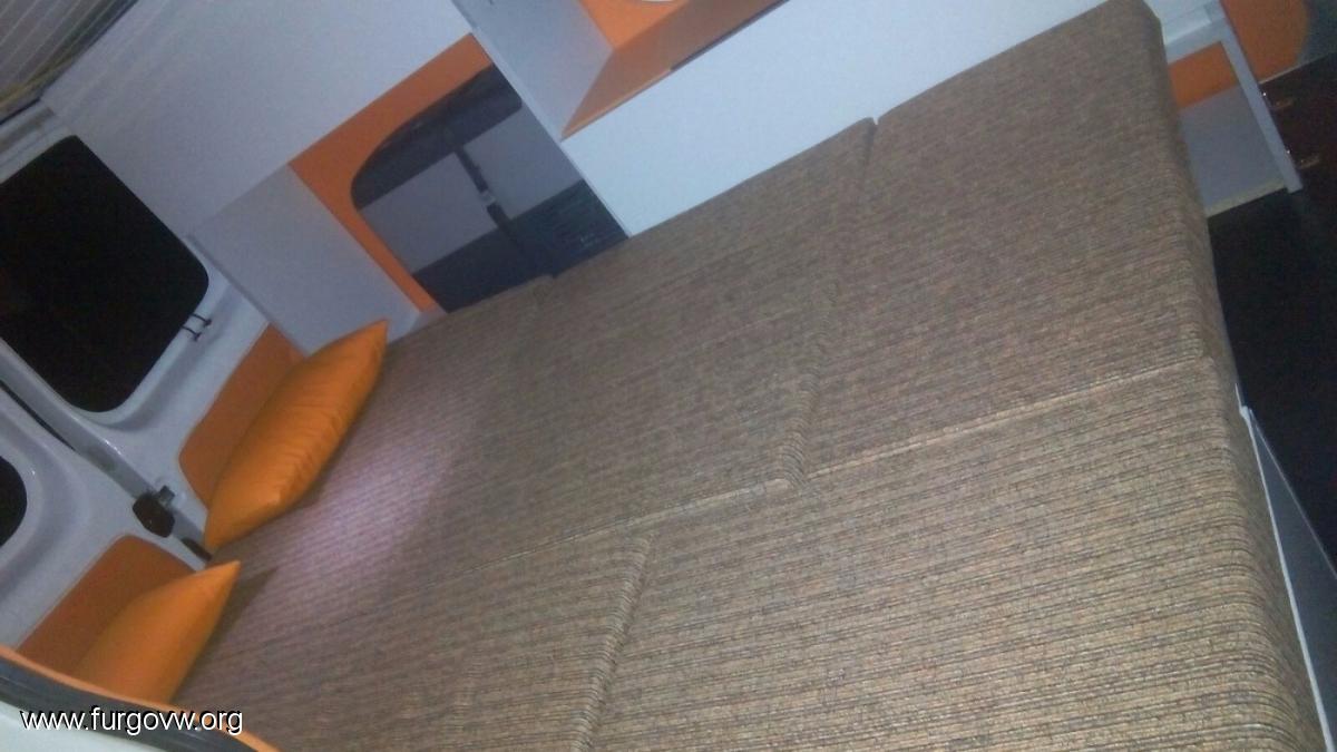

Te ha quedado genial algo parecido estamos montando...pero me salta la duda de hacer cama a sofá podrías explicarme o hacer alguna fotillo a como lo has hecho?
Gracias de antemanoo

Sin problemas, cuando saque unos minutos hago un dibujillo no tiene complicación  ;)
Olguii
Me podrías decir las medidas de las 3 tablas de la cama/sofá?
Graciaaaas
Enviado desde mi HUAWEI RIO-L01 mediante Tapatalk
Sunk07
Cita de: Olguii en Marzo 07, 2016, 16:29:52 pm
Graciaaaas

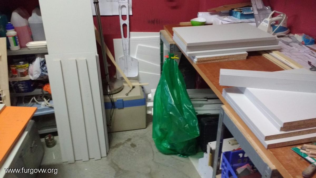

Las medidas son 70×80 70×80 40×80, el total de la cama es de 190×120 y caben dos personas bastante cómodos cuando esta en sofá es más bien para una persona o dos muy apretadillos

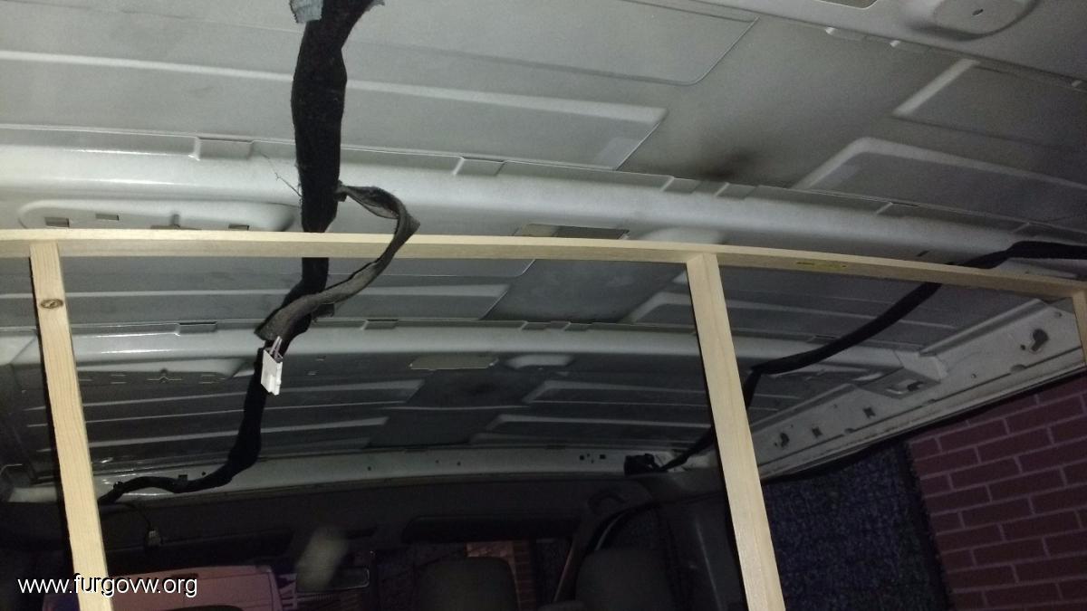

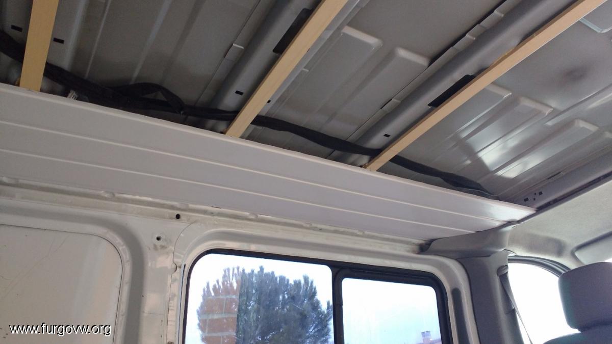

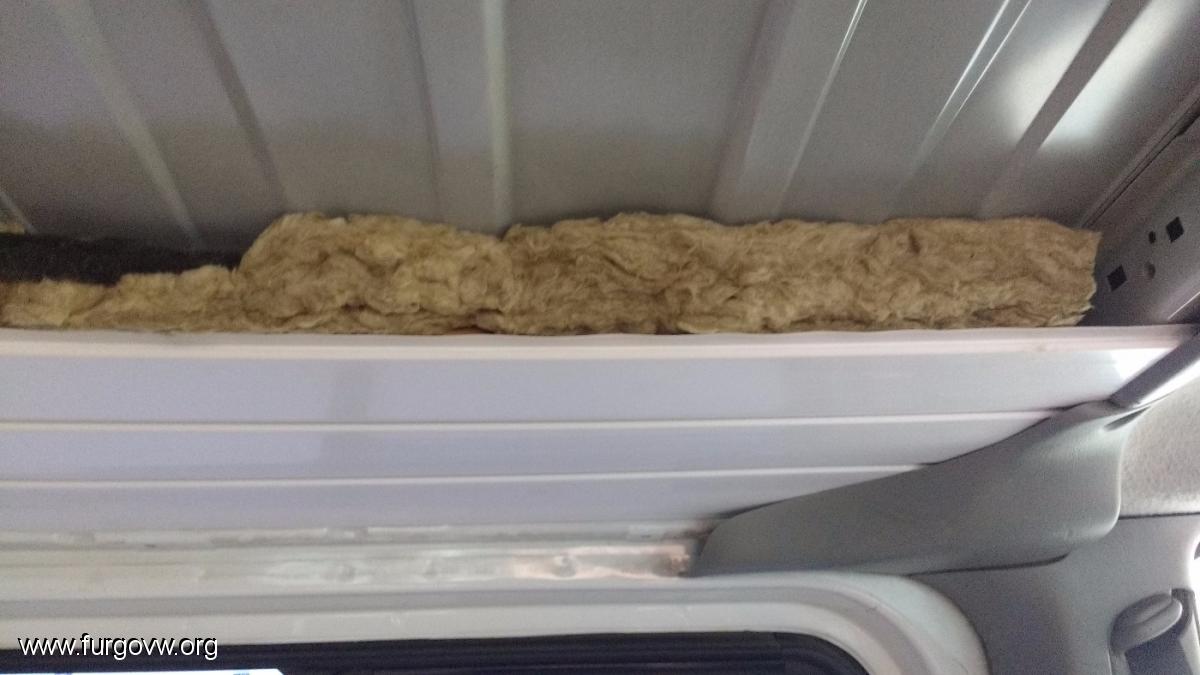

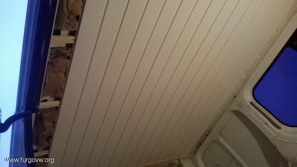

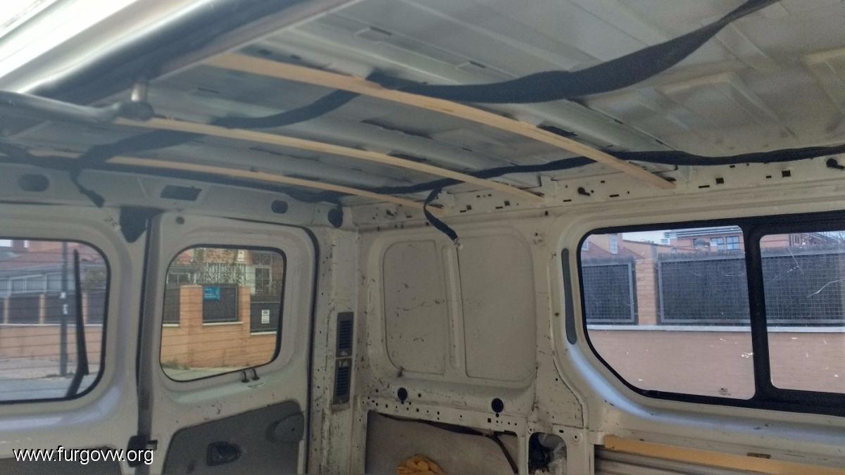

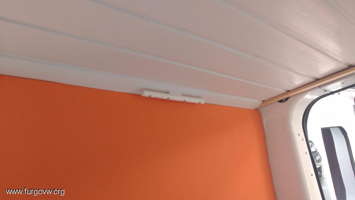

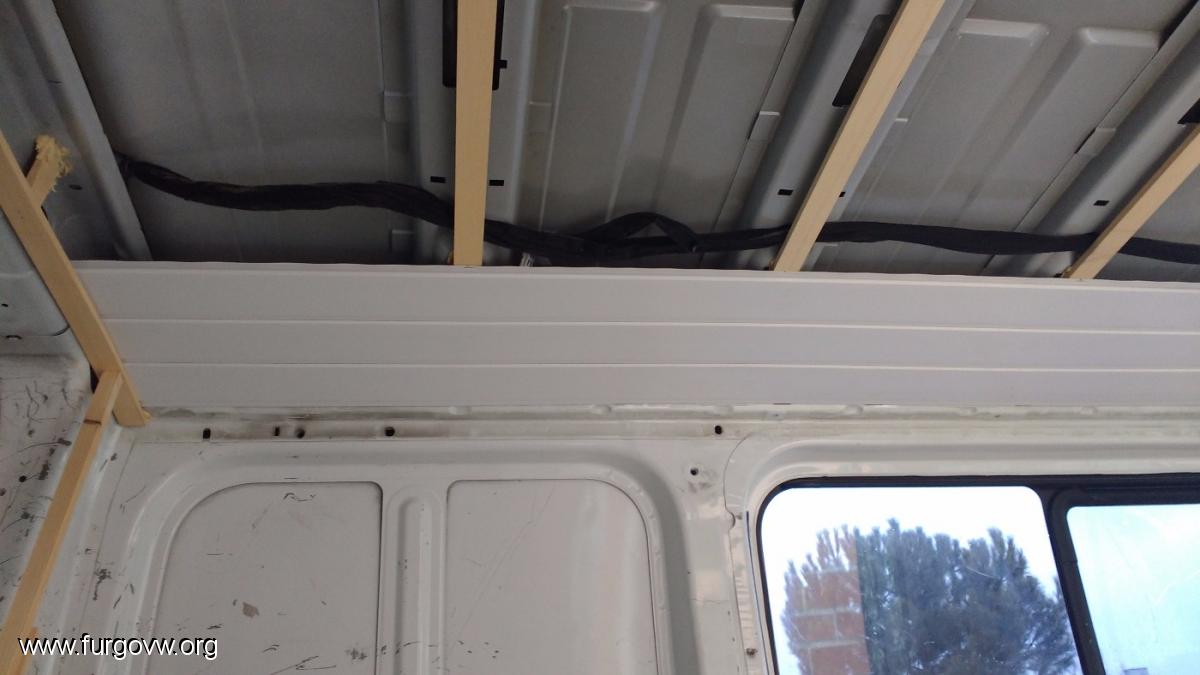

Lo primero felicitarte por el curro que te estás pegando, mi pregunta es por el techo, baja mucho del original?es fácil de colocar? Gracias un saludo
Sunk07
Cita de: borda en Marzo 09, 2016, 14:17:00 pm
Aúpa

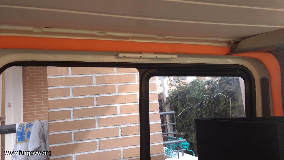

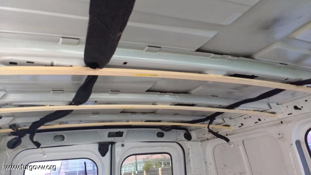

No realmente no baja la altura si baja un poco es por los listones donde va anclado el friso, y luego no el tema de si es complicado o no yo elegí en un principio el friso de pvc por el peso pero luego me di cuenta de q para ponerlo al ser más flexible es más cómodo de poner pero de madera desde mi ponto de vista creo q jugando un poco y cortando encaja igual.
Enviado desde mi MotoG3 mediante Tapatalk
borda
Ok gracias, es rastrelar en los nervios y sujetar el friso no?
Sunk07
Marzo 10, 2016, 00:19:40 am #12 Ultima modificación: Marzo 10, 2016, 00:21:37 am por Sunk07
si justo eso, lo único q lo apuntalé en ciertos puntos el rastrel para q quedase con una pequeña curva q luego queda muy vistosa no se aprecia en las fotos pero desde dentro queda bonito.
