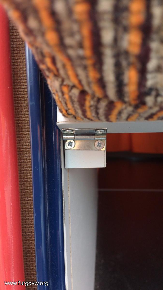

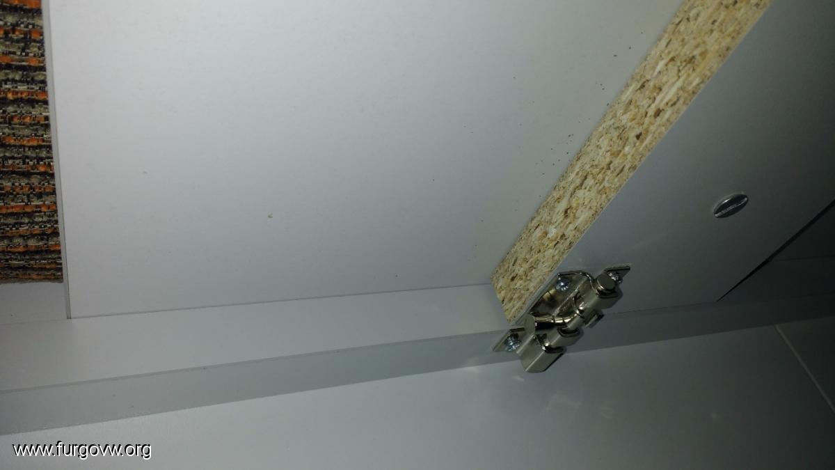

Perdón se me pasó completamente, lo lo hice con dos bisagras una en un sentido y la otra al contrario para hacer el pliegue como un sofá luego en los laterales aprovechando los muebles le monte unos rieles con listones de madera para q corra el tablero y para q no se salga por detrás tengo como tope unas bisagras de 2'5 cm con eso vale, y por la parte del asiento digamos tengo un cerrojo para q no se vaya hacia delante en conducción. Y el colchón cuando vuelva de trabajar te subo una imagen para que te hagas una idea, explicame como tienes tus muebles o sube una foto para ver si se puede hacer de otro modo y te doy ideas

Pues mira lo del soporte para q no se salga creo q te refieres a esto yo lo solucioné asi y te aseguro q no se sale ni se descuelga la bisagrilla
Y por delante para q no se salga como te comente lo tengo así

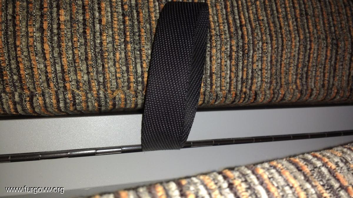

otra cosa q se le olvido comentarte es la forma q tengo para subirla
