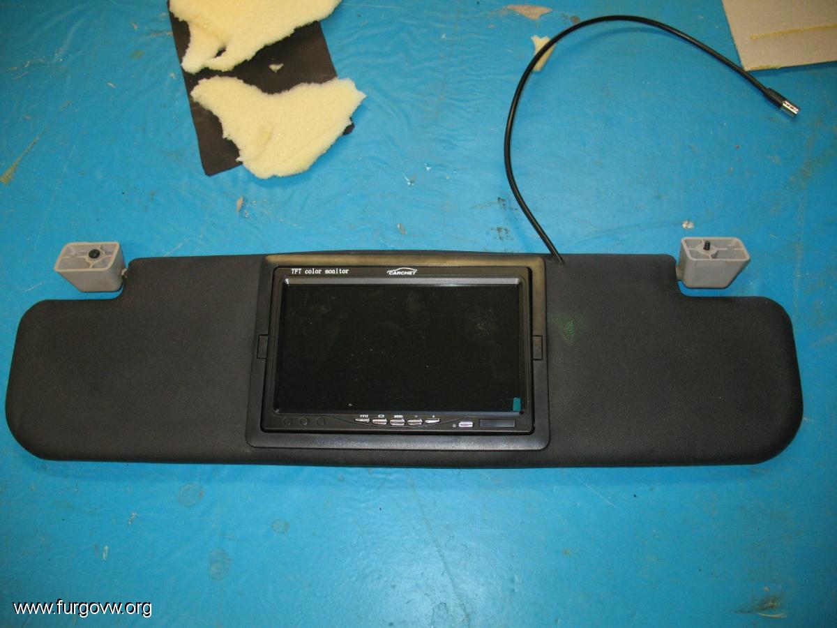

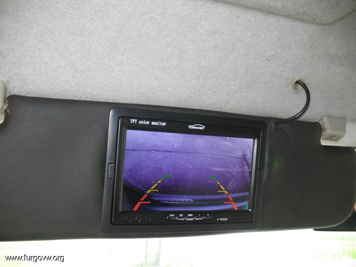

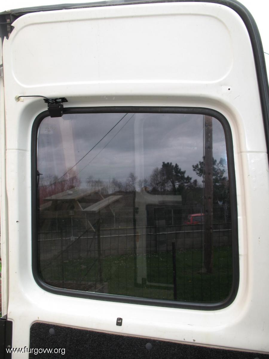

Acabo de instalar la cámara trasera.

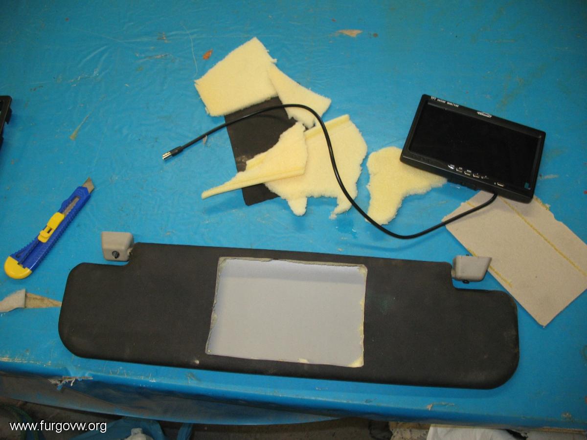

Para que no estuviese el monitor a la vista lo decidí empotrar en el parasol.
La cámara es una Carchet 7" que compré por 49€ en Amazon. El parasol lo pillé en desguace para no estropear el original en caso de que no saliese bien el invento.

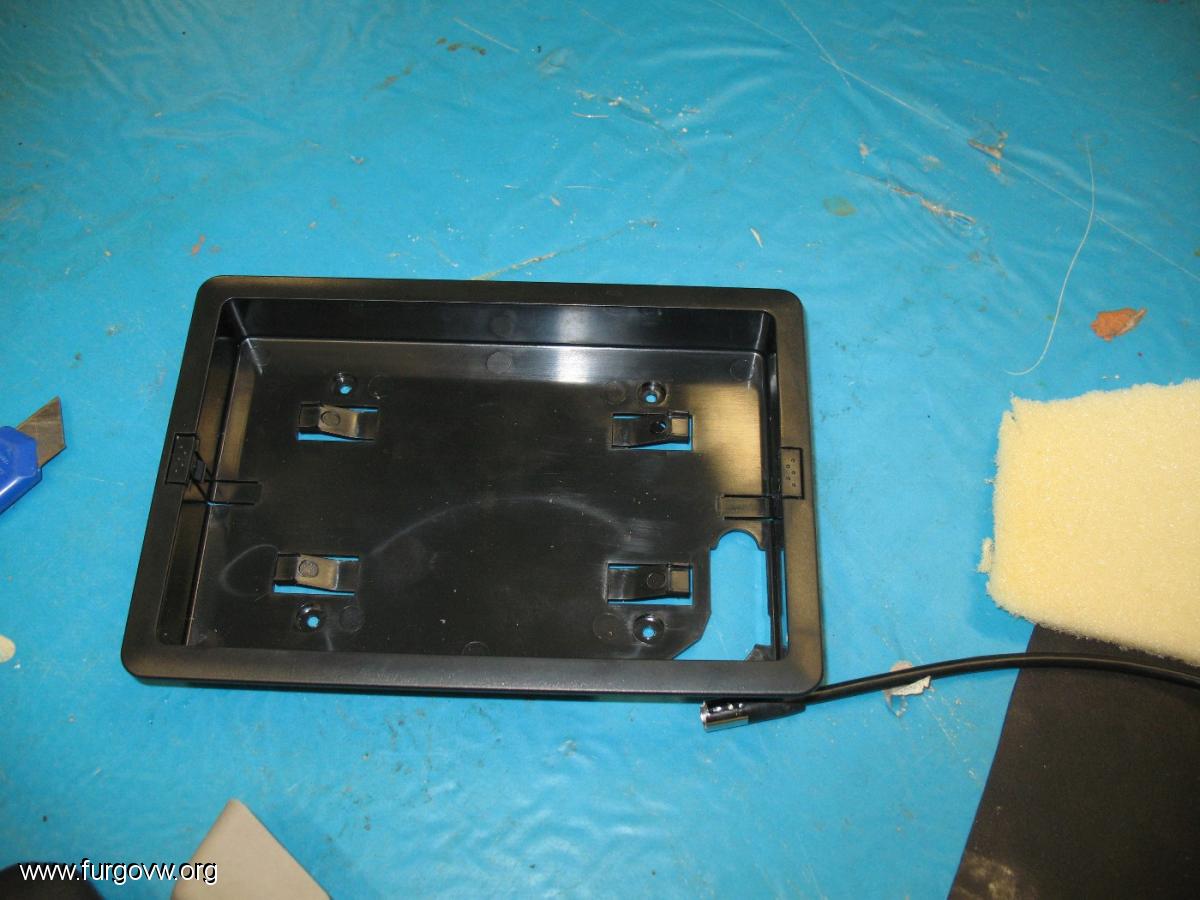

Por suerte, resultó mas sencillo de lo esperado. Con un cutter y un poco de pegamento se coloca sin problemas.
El cableado lo pasé sin problemas. Trae mas 5m y me alcanzó sobradamente.

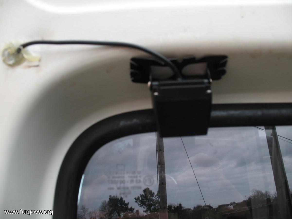

Antes de colocar la cámara, la conecté y fui probando donde la pondría.
Al final me decidí por dejarla dentro.
De ésta manera queda oculta y protegida del exterior. La luna tintada no afecta a la visión.
La enfoqué de forma que veo un poco el peldaño trasero. Lo ideal seria que estuviese centrada pero al tener dos lunas me fue imposible. Aun así no afecta para aparcar.

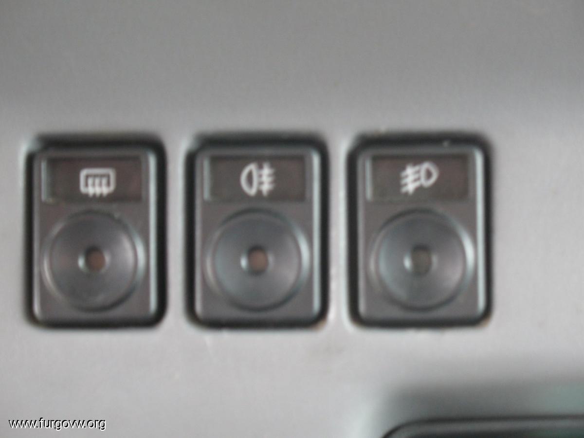

Para encender tanto la cámara como el monitor utilicé una de las botoneras que compré en el desguace y los coloqué en los huecos que trae en el salpicadero.
