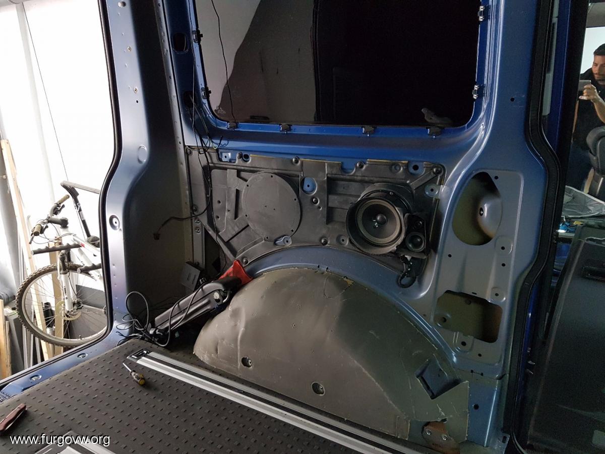

Hola, yo no se mucho la verdad de hecho estoy todo el día leyendo cositas por aquí, el caso es que ayer desmonte toda la parte de atrás de mi multivan, ya que quiero ponerle el suelo de madera y aislar algo las paredes, el caso es que cuando desmontas todo detrás de donde va el gato hay un hueco que si metes la mano es como si la tuvieras detrás del faro, pues si la bajas hasta el fondo casi metes medio brazo, tocas dos tapones de goma que parecen que salen por los bajos del vehículo, cuando los quite intentare ver a donde van, ya que mi multivan por debajo trae plásticos de protección y no tengo elevador, pero yo creo que salen por el lateral de la rueda de repuesto mas o menos.
Si estos días consigo quitar algún tapón de esos intento hacer fotos ya que es incomodo de trabajar, yo soy flaco y me cuesta meter la mano.
justo el triangulo que esta entre la centralita y los triángulos
ficha
Este es el hueco que ayer no subí bien la foto.
Como digo si metes la mano por el último hueco justo donde están los triángulos rojos y la bajas hasta el fondo, ahí hay dos tapones de goma que de momento no se a donde van al quitarlos, pero tiene pinta que van a parar al lado de la rueda de repuesto más o menos
ficha

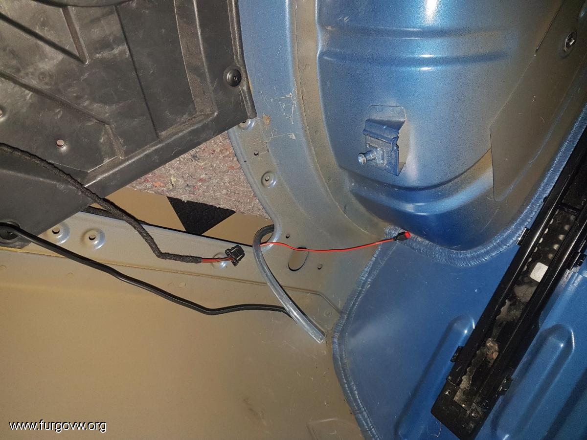

Bueno al final conseguí averiguar lo del tapón, no se ve muy bien en la fotos porque no he querido desmontar todo el bajo de la furgo aún, hasta que no pille los depósitos no quiero ir quitando para nada.
El tema es que detrás de la rueda trasera como explique en el post anterior hay un tapón de goma que casualmente sale a los bajos de la furgo.
Pongo fotos que se verá mejor aunque como digo no se ve del todo bien, decir que la manguera que metí solo era en plan guía a ver si era lo que creía, en el hueco entra una un pelin más grande.
Este es el hueco detrás de la rueda

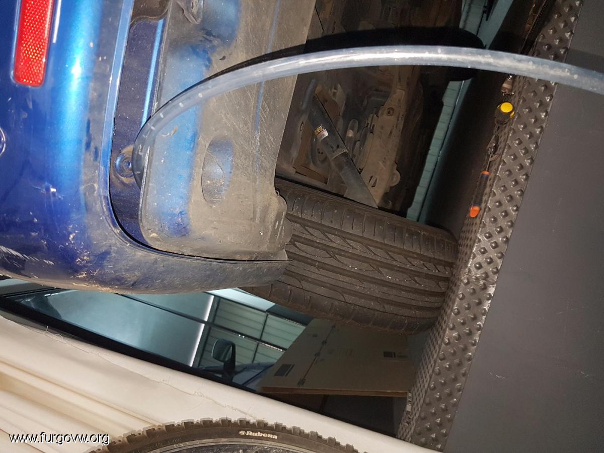

Este visto por donde sale por debajo, no sale hacia atrás como se ve en la foto el agujero apunta hacia la rueda de repuesto.

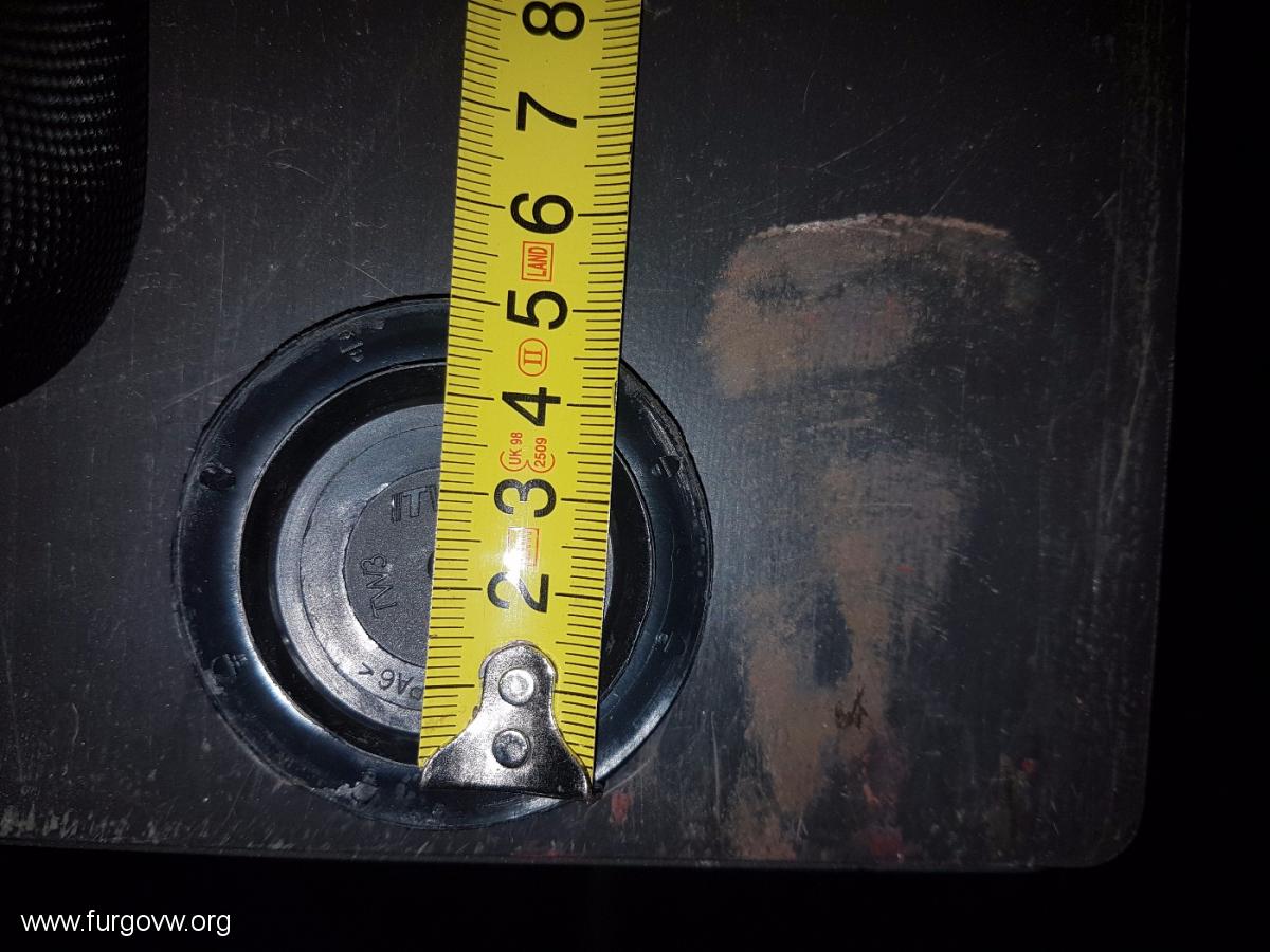

Estas son del tapón yo creo que el diametro máx es de 4,5cm porque es la parte interna del tapón que es la que realmente cierra el agujero.
