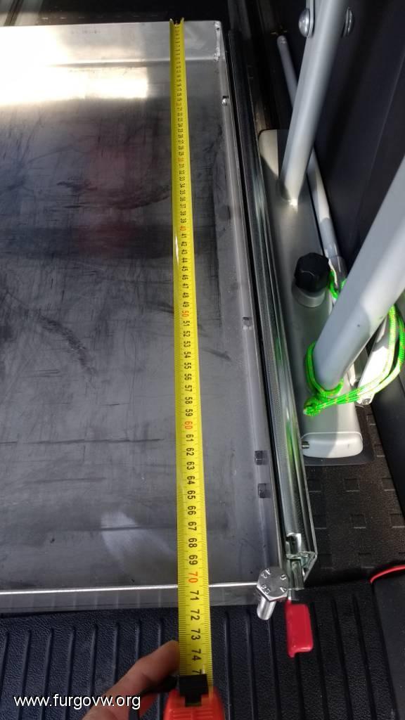

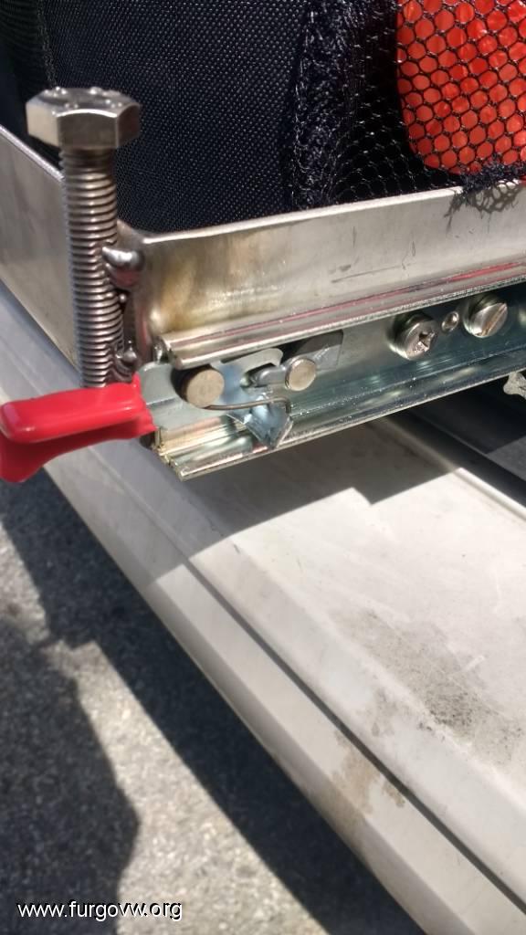

Los pillé en http://www.gsf-promounts.com, articulo:  Locking Container Slide (33-225 kg/pair)

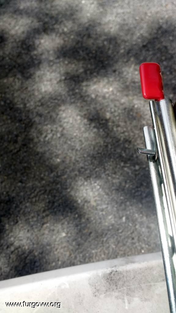

Pero OJO!!! No los recomiendo. El sistema de bloqueo no está bien diseñado. Es demasiado débil y con el movimiento las patillas terminan doblándose (foto). Con el tiempo se rompe. Al no bloquear la bandeja, si la furgo está cuesta arriba, abres la puerta y se te cae encima. Para cerrarla también es un lío. En fin, una putada.
Se lo comuniqué a la empresa y me enviaron otro par, pero volvió a pasar los mismo.
De momento, como solución temporal le soldé los tornillos esos para atar una cuerda y sujetar la bandeja (La cuerda verde de la foto)
