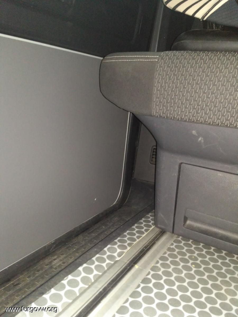

Alguien aprovecha el hueco que queda entre el porton y las sillas de atrás? Yo estoy pensando en hacerle un bolsillo pero no se como sujetarlo.
ya he hecho un apaño. dejo una foto para ver como a quedado.[/img]
