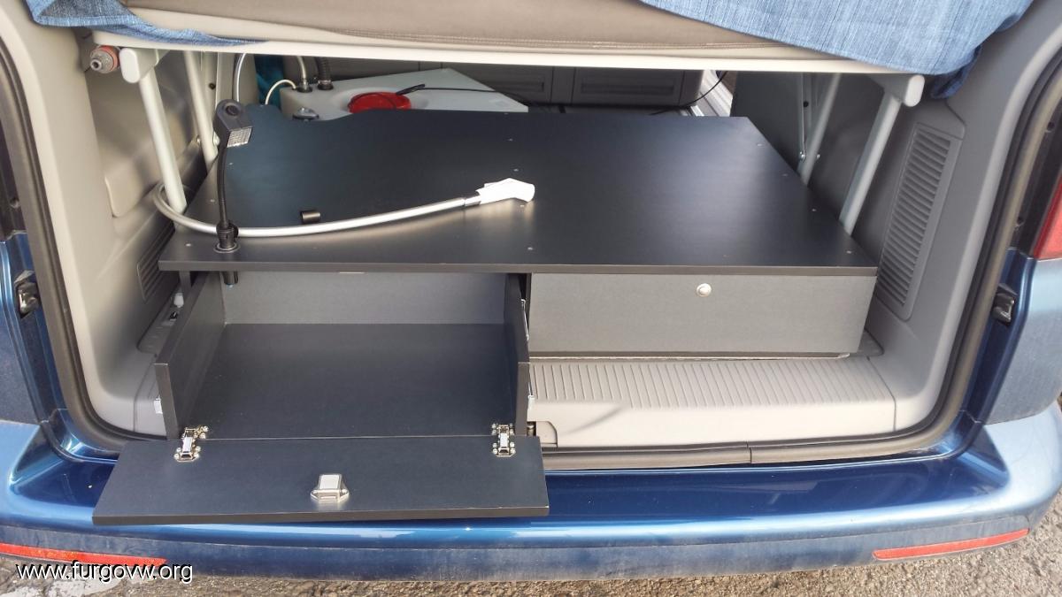

Aquí se ve que la tapa de los cajones es abatible así tengo una pequeña repisa para apollar las cosas y acceder a las cosas sin tener que abrir sacar los cajones
El cajón pequeño básicamente será para el campingas, y el hueco que queda detrás es para el deposito de agua de esos cuadrados de 24 litros.

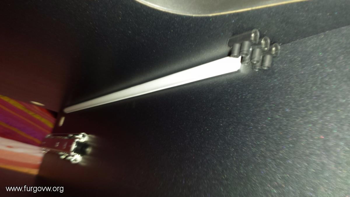

Esta hueco es para pasar los tubos del deposito de agua. Una vez canteado me encantó como quedo  ;D

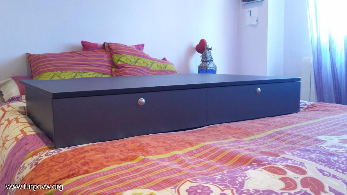

Q. bueno zitrico. En las primeras fotos parece pequeño. Pero visto encima de la cama   :o

Las medidas son 110×75 de fondo y altura 15 ocupa lo que es el maletero de la furgo.
Forote los materiales. Contrachado de decostyl de una compra conjunta del foro. Con acabado gris grafito. El canto es de pvc. Es lo mas cansado de hacer si podéis pedir que os canteen las piezas.

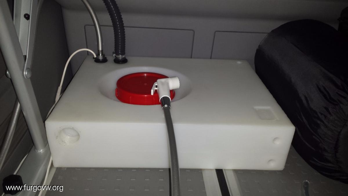

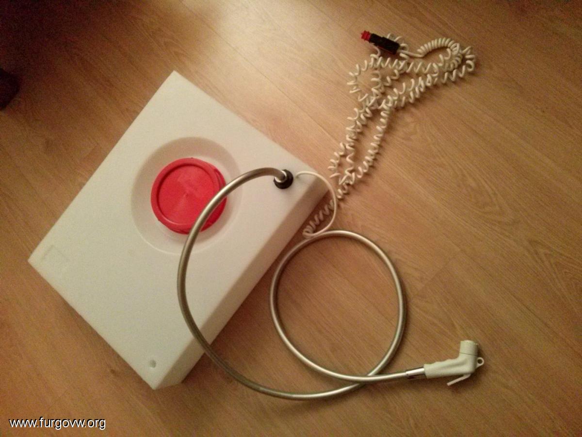

El deposito en cuestión es este.
Después de varias modificaciones y de cotillear por el foro fui copiando y modificando la cosa

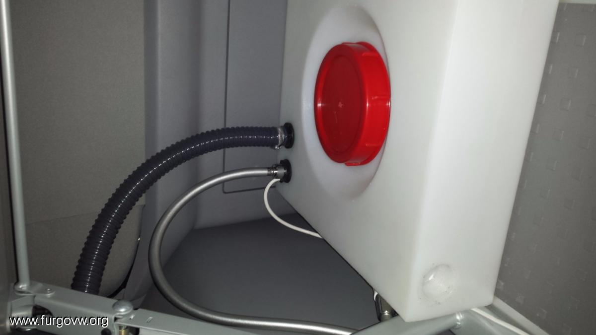

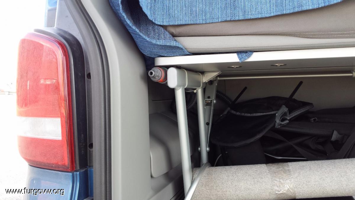

Aquí se ven los tubos de salida y de llenado
No se como ponerla foto derecha. Pero se entiende no?

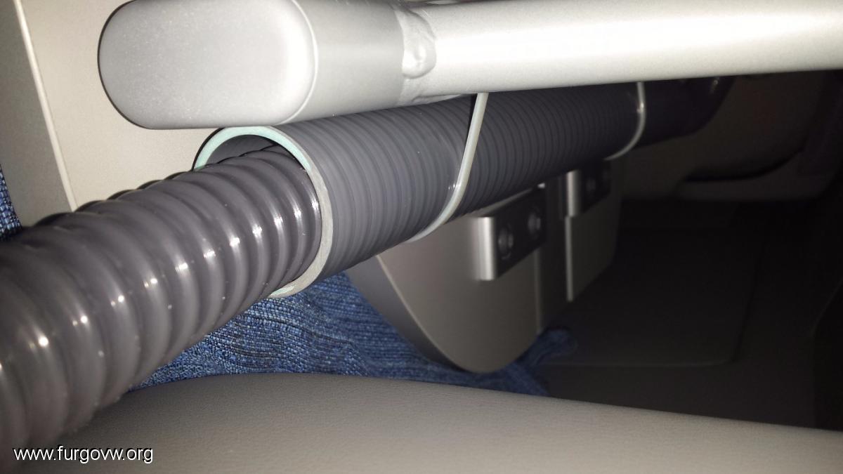

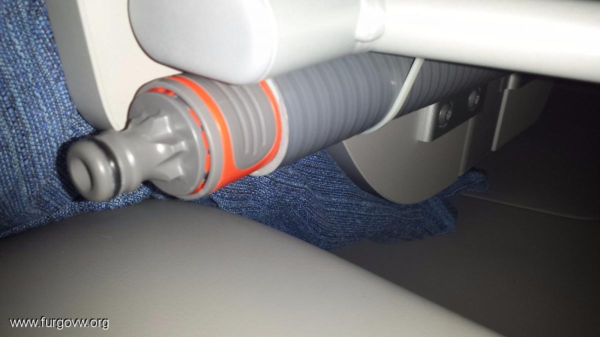

En esta es por donde va el tubo de llenado. La foto está torcida pero va debajo del multiflex. Para ver bien la foto tendríais que girarla a derechas en sentido de la aujas del reloj.

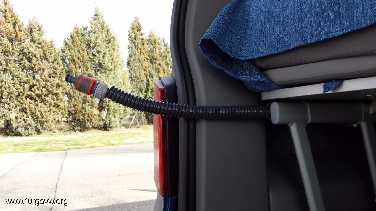

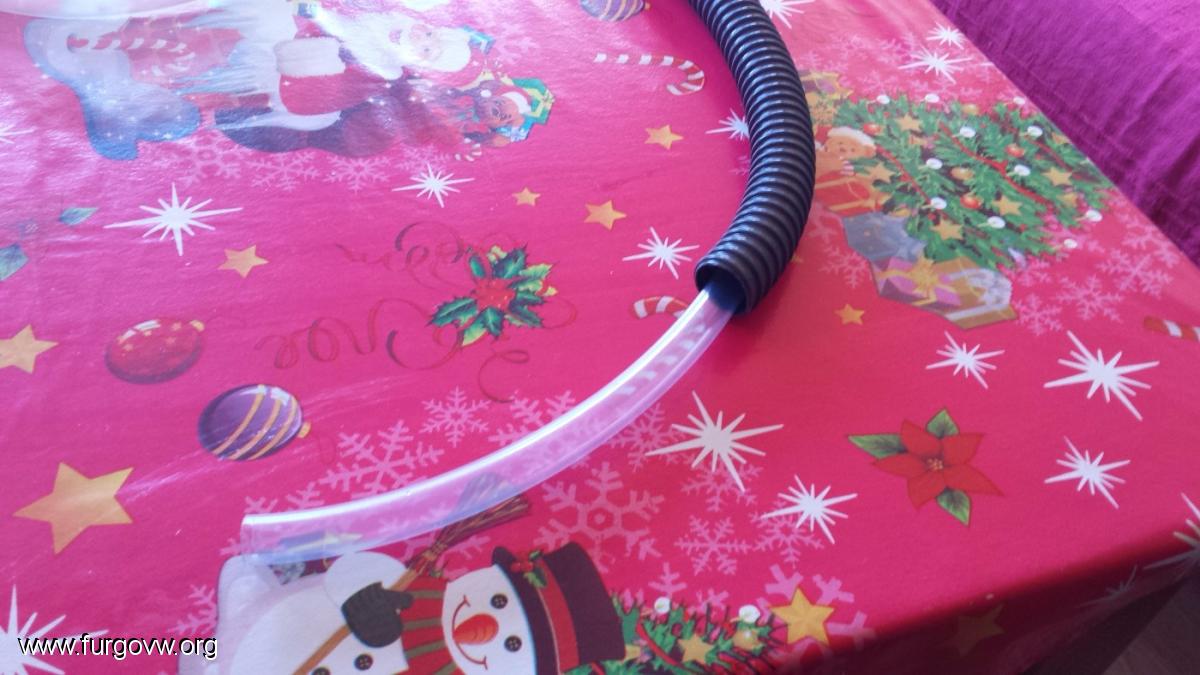

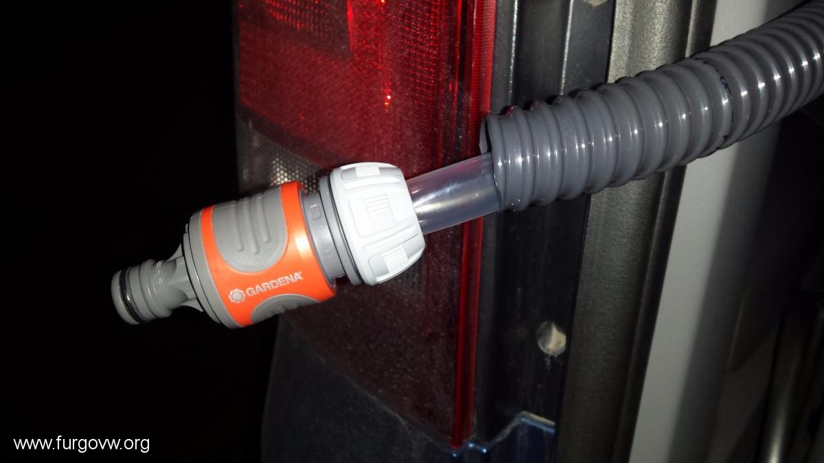

Cómo al llenar el depósito me cogia mucho aire y no quería hacer más agujeros lo que he hecho es pasar un tubo más fino  y de paso poner un enchufe de esos rápidos de jardinería y tengo aparte una manguera de 3 metros para facilitar el llenado cuando en las gasolinera no hay mangueras en condiciones.
Así queda escondido debajo del multifles. Siento las fotos giradas

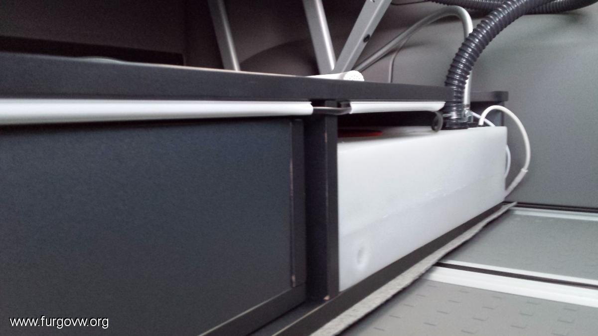

Aquí más fotos de deposito
Detalle de los dos tubos
Aquí se ve mejor donde va debajo del multiflex
Le he dado un poco de longitud para que al llenarlo no se desborde dentro de la furgo. Como no tiene ningún sensor se que esta llena cuando sale el agua por el tubo  .meparto

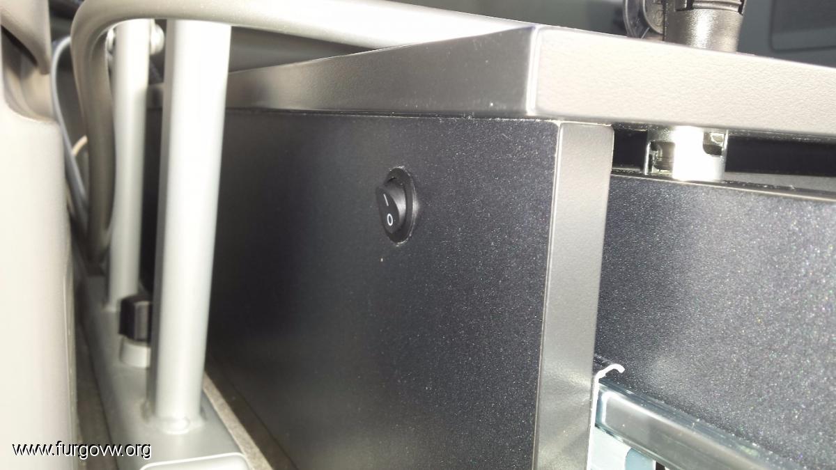

Este es el interruptor para que funcione la bomba del agua

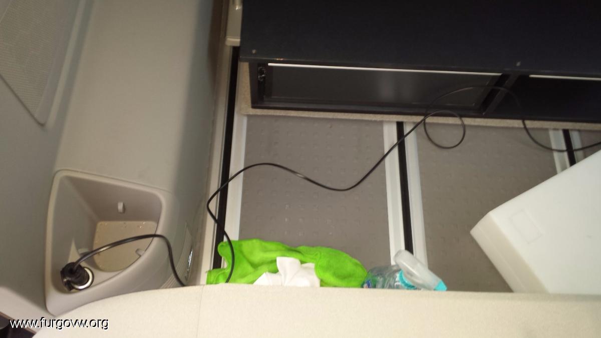

Aquí intento que se vea donde enchufo para conseguir la electricidad.  Así solo lo enchufo cuado estoy de viaje. Para el día a día lo llevo desenchufado

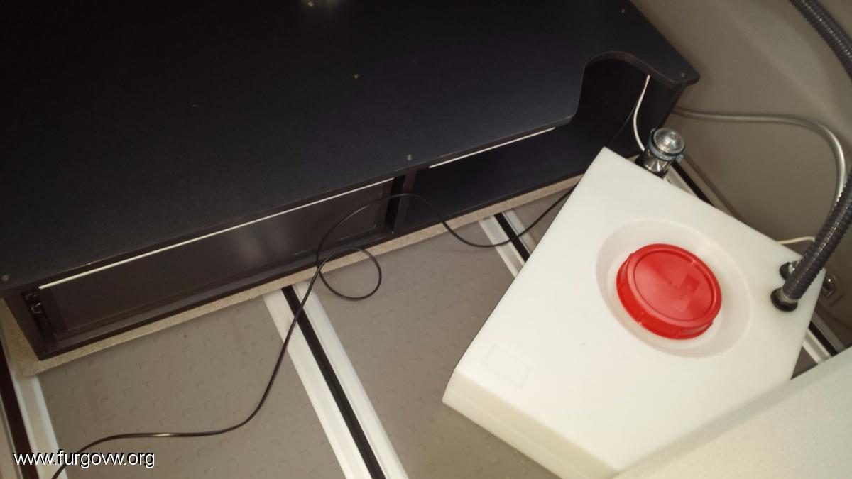

Aquí ya el deposito en su sitio
Aquí os pongo un pasa cable para que quede más recogido y no los cales por ahí sueltos

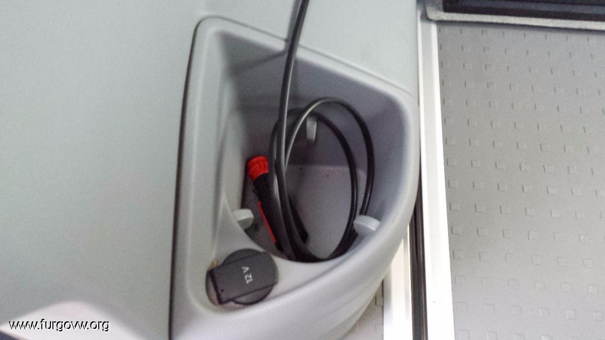

Cuando no está enchufado lo dejo en este huequecito que no uso y lo enchufo en ese enchufe así que siempre está a mano
Ya el maletero lleno de trastos
