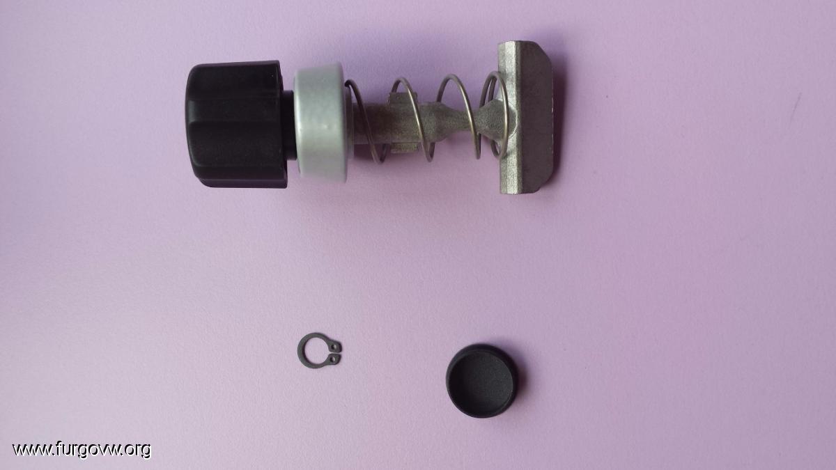

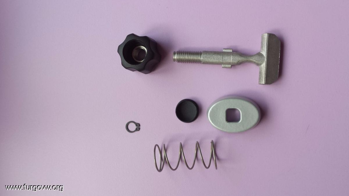

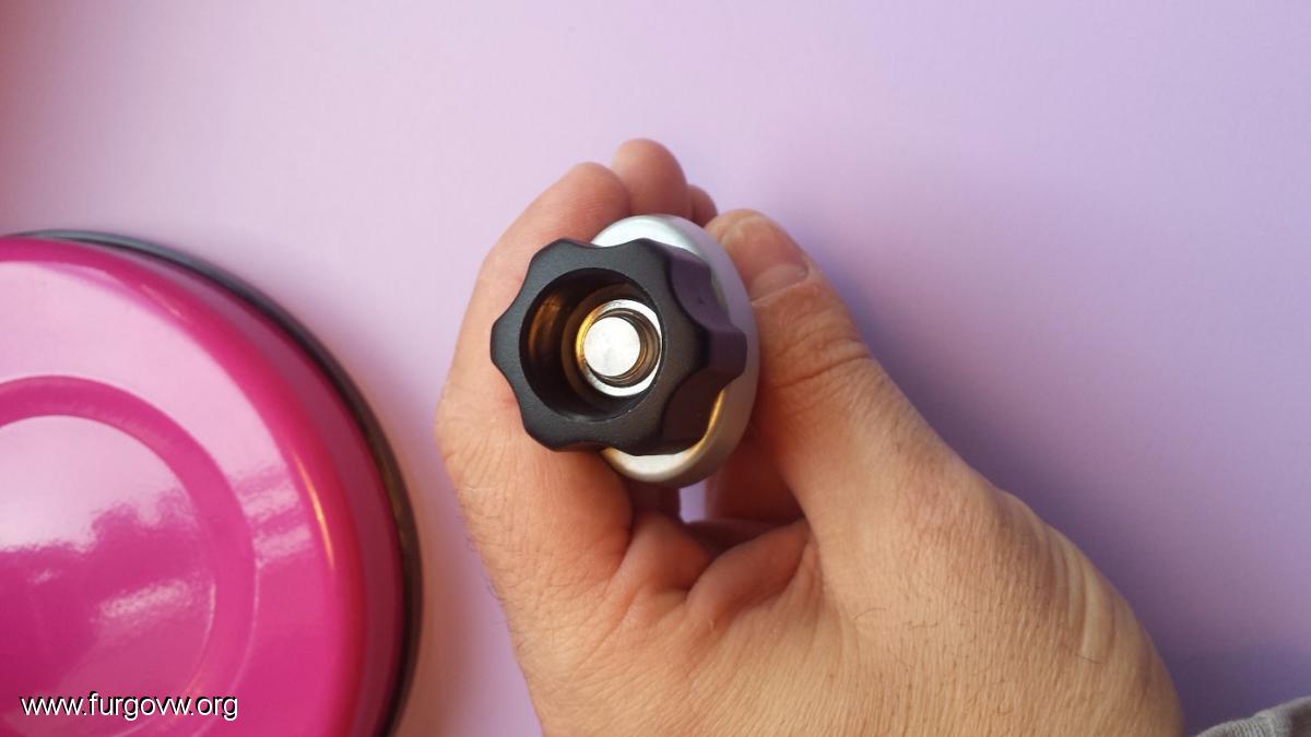

zitrico
Muy buenas aquí os pongo las fotos del enganche original del multifles. Como os comenté lo pille en una tienda de repuestos.
Los voy a usar para sujetar el cajón de la nevera a los raíles de los asientos. No encuentro el precio pero me suena que eran 17 o 18 euros.
Salu2
