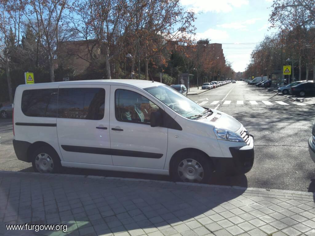

Vamos hacer un seguimiento de la camperización de nuestra pequeña guerrera
Es una Fiat Scudo corta del 2015. La transformación completa será la siguiente:

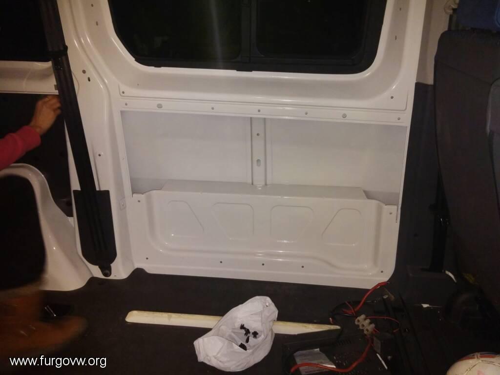

Si si, esa chapa fuera  :D :D
En ese espacio vamos a meter el depósito de sucias, creo que es de 50 L.

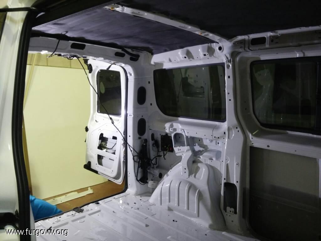

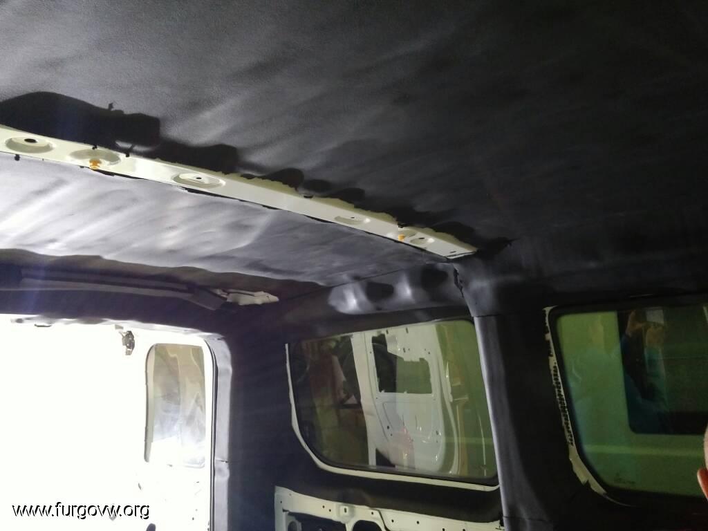

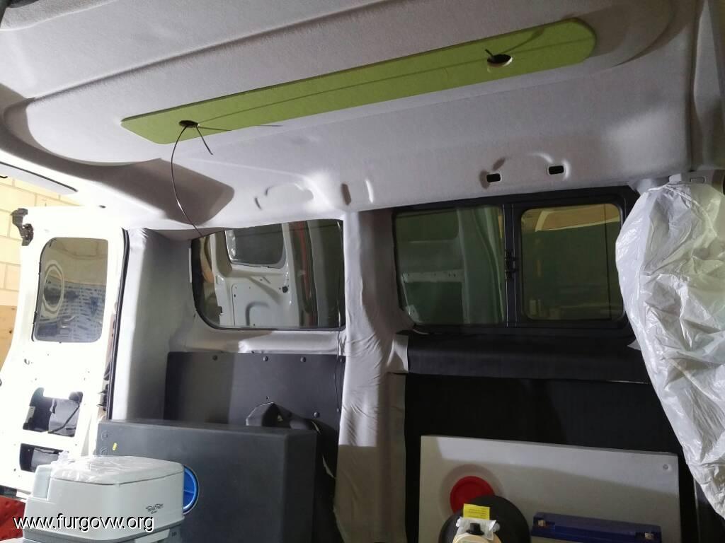

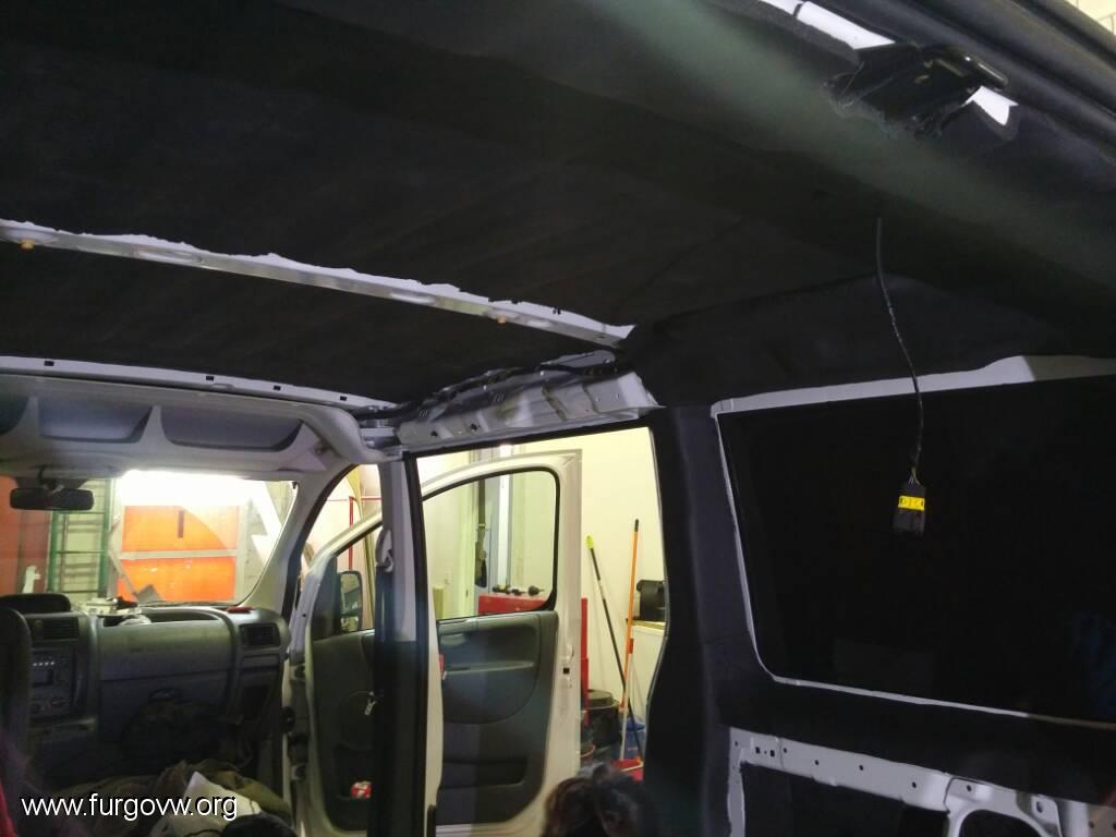

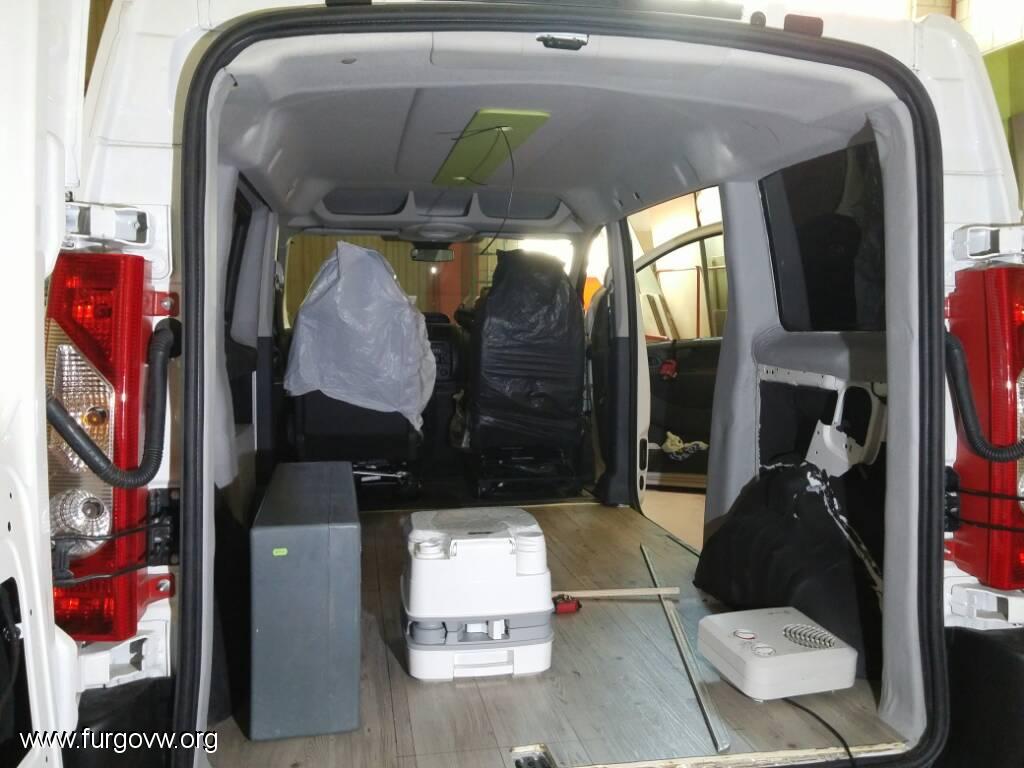

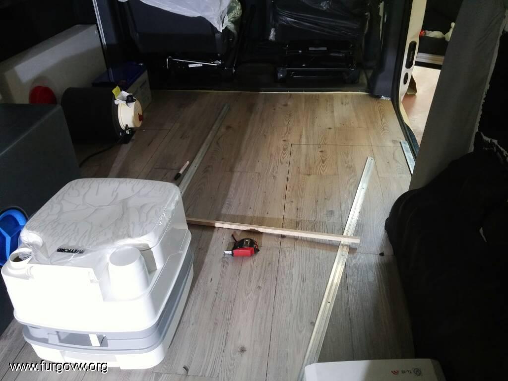

Aquí van unas fotillos:
Enviado desde mi LG-H955 mediante Tapatalk
