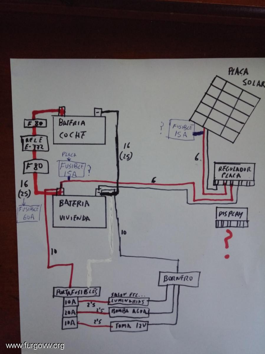

bueno,,pues he hecho este croquis de una instalación de 12v,,,se le ha copiado ha PEDRO,espero que no le moleste,es la que mas clara lo veía.
dudas,,la placa que he comprado tiene regulador y display,,como conecto todo?
los fusibles desde la placa ,uno va arriba a lado de la placa y el otro al lado del borne positivo?
el bornero(que no se lo que es)hay se conectan todos los negativos?no hay que conectar algo a la chapa de la furgo?con eso me pierdo no se muy bien como es,,,
el sistema para enganchar los cables a los bornes como son y como se llaman?es para pedirlos en tienda.
otro cosa,si compro un cargador de batería lo puedo poner directamente a los bornes de la batería vivienda?he comprado una de 200ah de gel,que cargador me recomendarais?yo tengo el de lidl y pone que vale para gel pero no me fio.
ahora mismo no se me ocurre ninguna duda mas,,gracias por todo.

Tranqui que Pedro no se molesta, y si se molesta le damos una paliza .meparto
El display trae un cable con conectores específicos (tipo RJ11) es muy fácil. no puedes equivocarte.
Los fusibles de la placa van como dices, esta perfecto, pero el que va junto a la placa puedes ponerlo dentro de la furgo a menos que el portafusibles sea estanco.
El bornero de los negativos se usa para evitar conectar los negativos a la chapa, va ta y como lo has puesto en el esquema. Yo soy mas chapuzas y tengo los negativos a chapa, cada uno cerca de su propio consumidor, pero realmente es mejor hacerlo como lo has puesto, sin conectar nada a chapa. Del bornero y su sistema de conexión poco te puedo decir, yo no los uso.
El cargador se pone directo a los bornes de la batería auxiliar, y el del lidl si que sirve para baterías de gel.
Sobre tu esquema. Me gusta que los cables de la placa sean de 6mm2 en vez de los de 2,5mm2 que trae el kit, buen detalle.
Si el cable que une las baterías lo pones de 16mm2 el fusible es de 50A, uno de 80A es un poco grande. Si pones el cable de 25mm2 el fusible de 80A podría servir, pero yo prefiero ser muy precavido y ponerlo de 60A.
