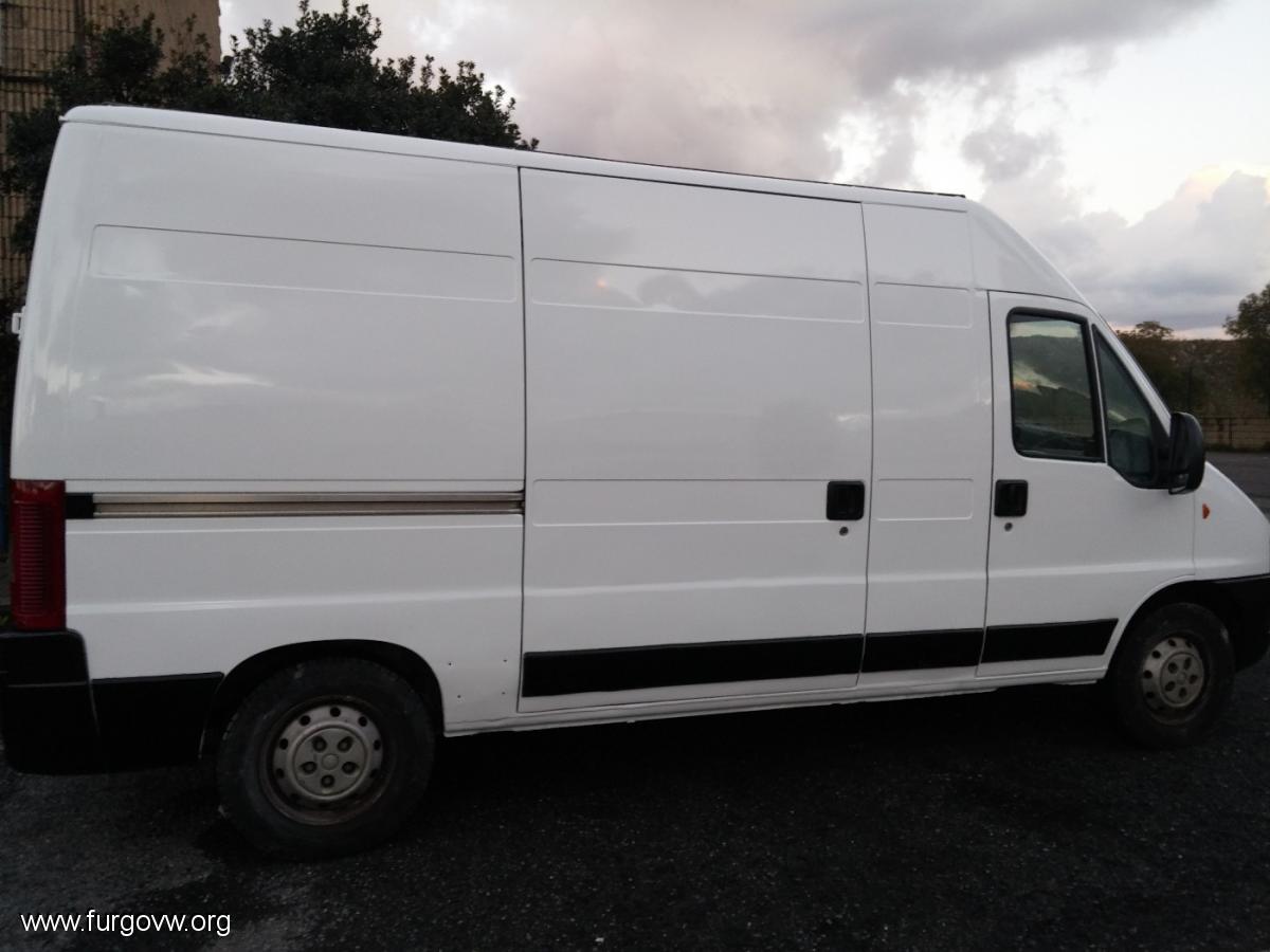

Te dejo unos bocetos de la furgo por si te sirven para planificar la distribución interior.
Te ha quedado muy bien la chapa y la pintura. ¿Te sirvieron los archivos de Mega?

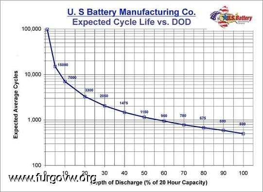

A largo plazo salen mas baratas las baterías grandes, ten en cuenta que la vida de una batería se mide en ciclos de carga-descarga, y cuanto mas profunda es la descarga menos ciclos da la batería, así que con un mismo consumo (30A por ejemplo) en una batería de 100Ah seria una descarga del 30% mientras que en una de 200Ah seria la mitad, o sea que mas del doble de vida de la batería. Cuando mires la batería que te interesa mira cuantos ciclos de vida tiene y a que profundidad de descarga, y veras que a la larga sale mas barata una grande.
Yo puse al principio una de 125Ah por ahorrarme algo de dinero y ya estoy ahorrando para una de 200Ah, al final me he gastado mas que si hubiese comprado de primeras la grande, pero tu veras como repartes el presupuesto, eso ya es personal.
En este grafico de ejemplo puedes ver mejor lo que te digo de los ciclos de vida, veras que con descargas de menos del 30% la vida de las baterias se dispara.
