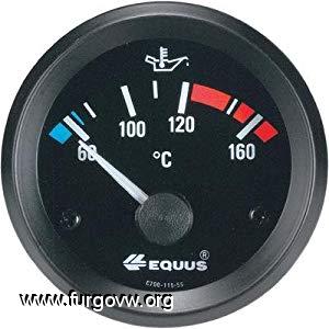

Hola,
en mi furgo (T3 WBX 1.9 DG) venia montado un reloj medidor de temperatura del aceite, en concreto el Equus 842109,
pero el antiguo propietario no terminó su instalación, y le falta la sonda correspondiente.
Sabe alguien dónde puedo encontrarla? he preguntado en los recambistas habituales y me miran con cara rara.

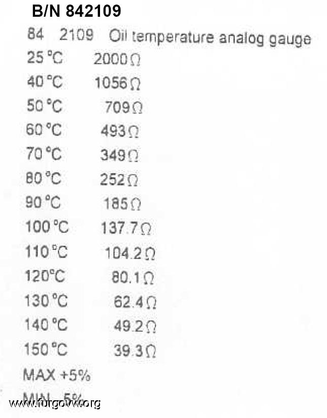

Gracias, si no lo encuentro, probaré uno FAE. Lo que sí que he encontrado la relación de temperatura y resistencia de la sonda. No sé si por ahí puedo encontrar una que me cuadre.

Gracias Barrigo, he encontrado la tabla de resistencias de la sonda vdo y no coincide ni por asomo.  :roll:

VDO es de las marcas que utiliza sus propios sensores.
