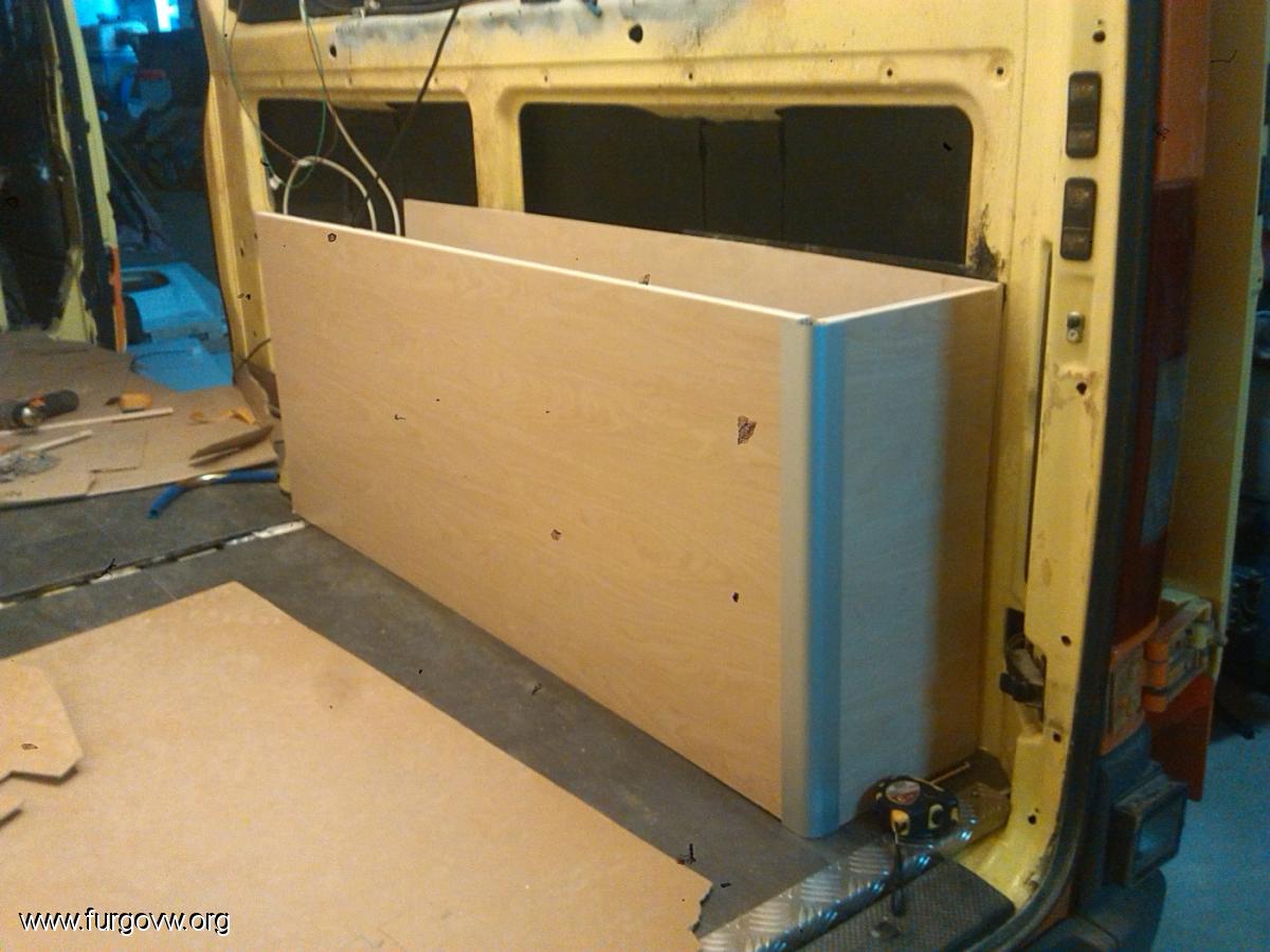

Bueno, os actualizo a las fotos que tengo baules de detras planteados y estructura asiento trasero hecho:
Baul izquierda
Baul derecha con salidas de aire DT

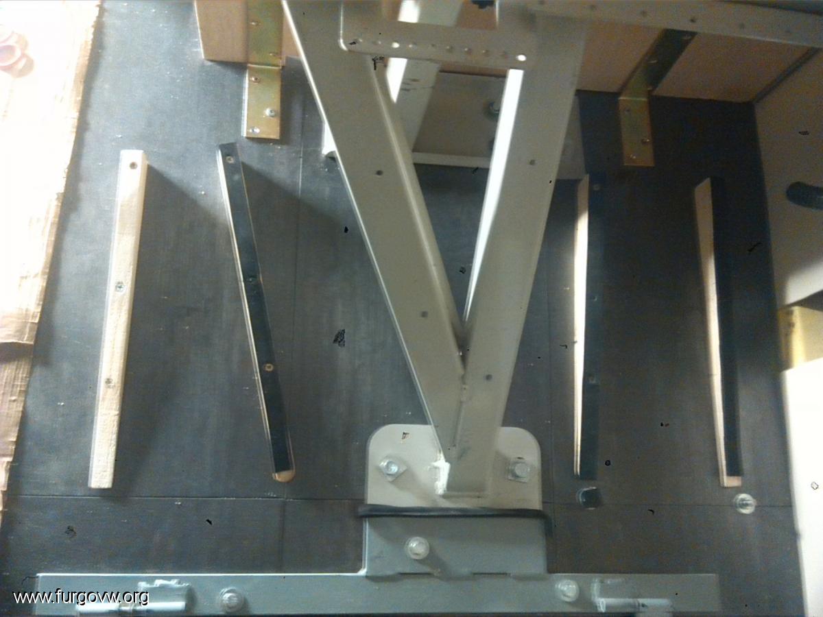

Y nos vamos a la estructura del asiento trasero:

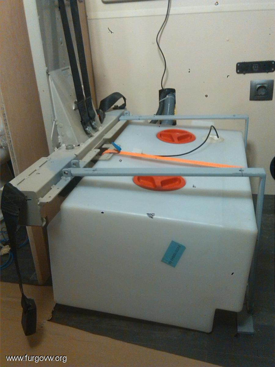

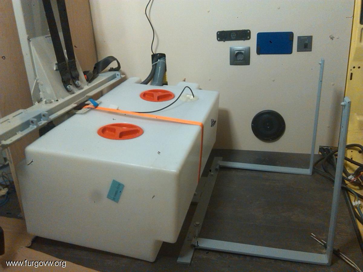

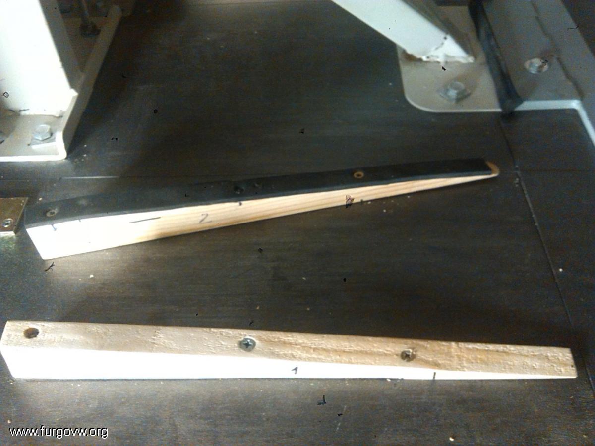

Primero le puse unas maderitas para que apoye el deposito de aguas limpias cuando esté lleno, ya que me quedaba con mucho desnivel:

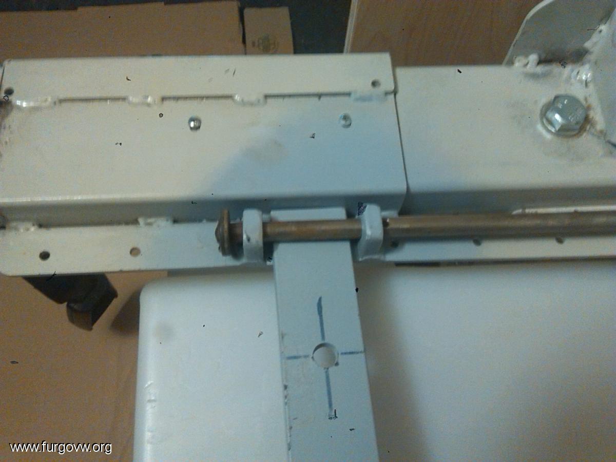

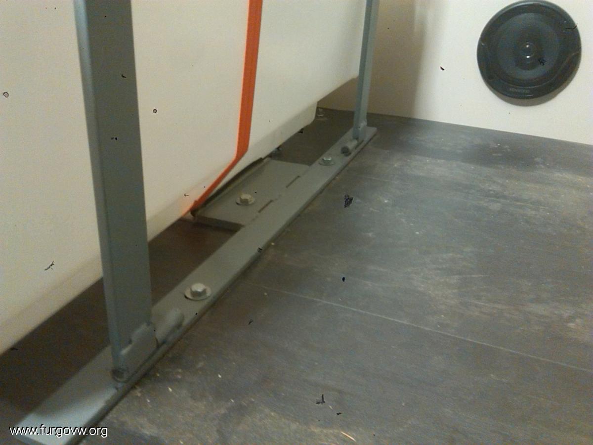

Aqui veis la estructura VSR con una estrucutra con bisagras abajo para poder acceder al deposito cuando haga falta(estrucutra abierta)
Estrucutra cerrada, encima de estos angulos va el asiento doble que venia de serie delante

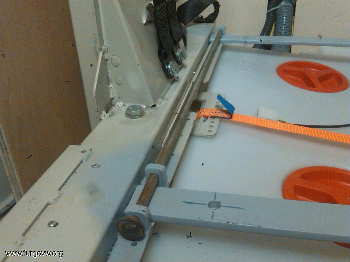

Detalles de las bisagras delanteras:
Detalles de la union aNGULOS-ESTRUCTURA VSR

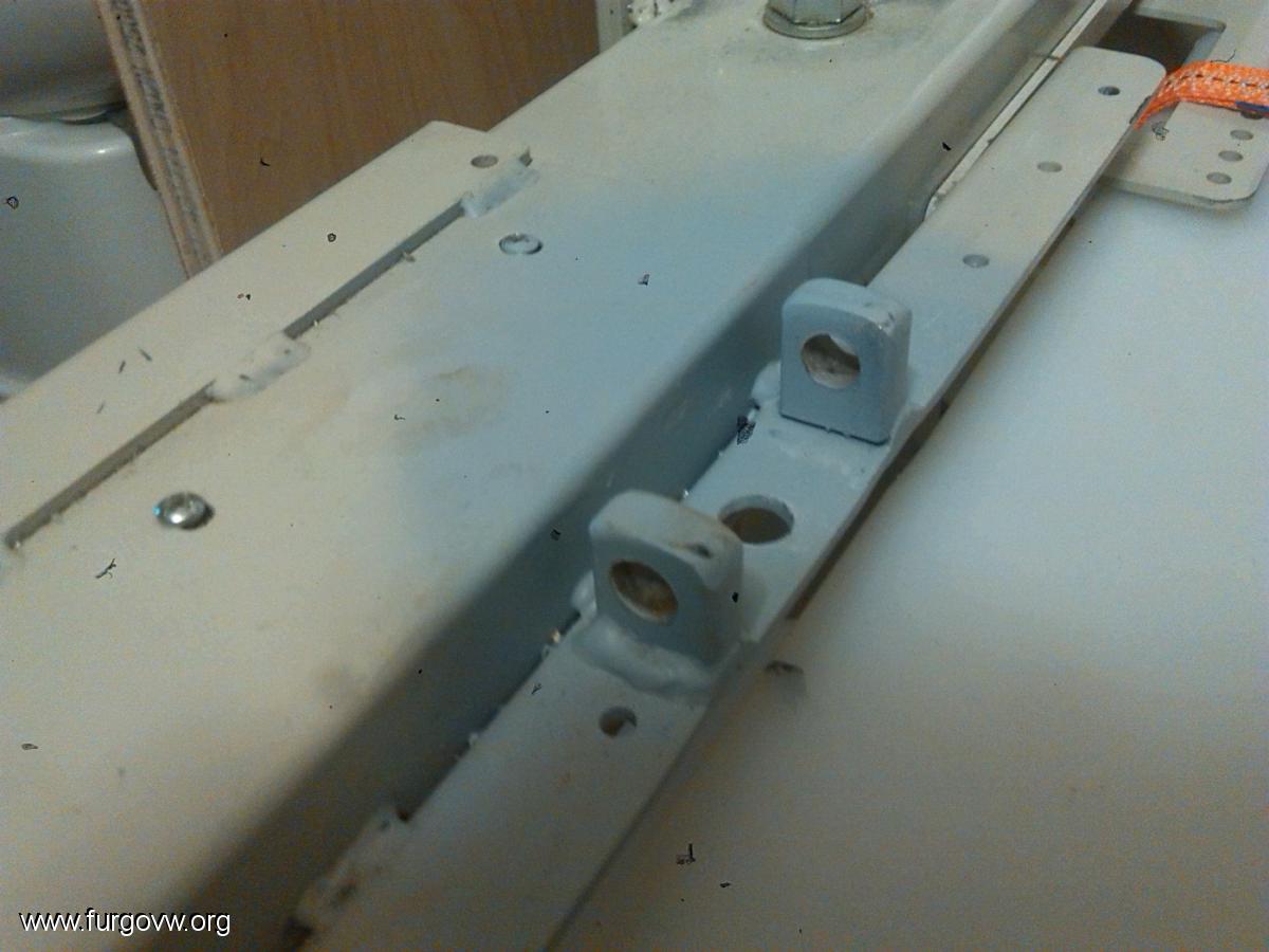

Sabeis si me van a dar algun problema en la ITV con las 3 orejas soldadadas hechas sobre la estructura homologada VSR???

Muy buen curro Rovas!!
No creo que te pongan pegas por las orejas soldadas, no afectan para nada a la sujección del vsr ni nada, un saludo.

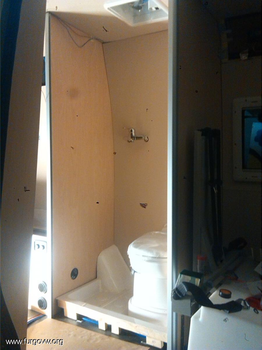

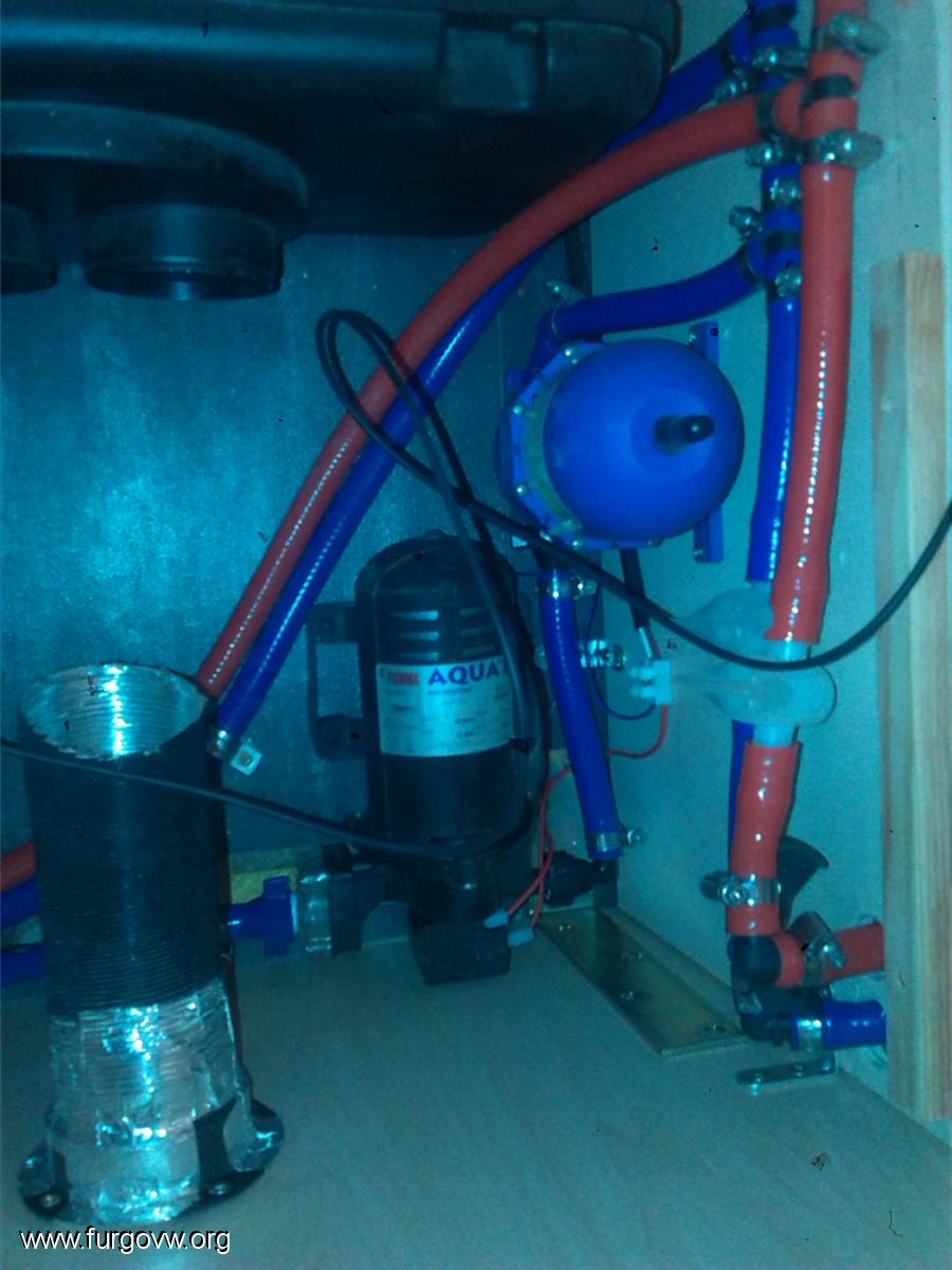

Ya tengo la instalacion del agua, que me ha dado unos problemillas de fugas, pero que ya esta solucionado:
Todas las piezas que he usado para unir los tubos, los he acabado comprando en la ferreteria, el problema es que las secciones de la ferreteria no coinciden con los tubos. Así que para tubos de 12 las piezas son de 16 de ferreteria. Los de 12 van muy sueltos.
Lo he hecho todo con tubo de 12 de seccion y donde habia entradas de 10, le he puesto reductor de 16 a 12
Ahora la foto del baño(una vez me ha funcionado el agua) ya he clavado la pared con sikaflex a la estructura de detras y tambien he puesto plato de ducha y taza WC.

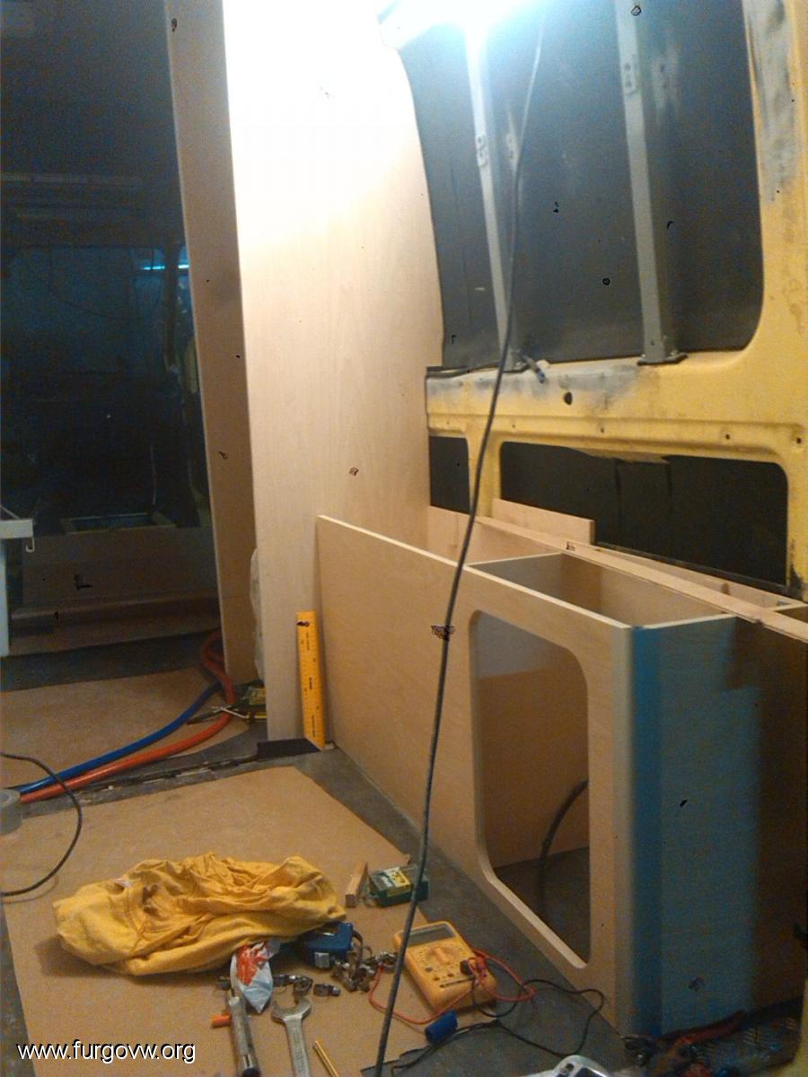

Vamos a por la carpinteria de detras, la semana pasada vino un colega que es carpintero un par de tardes y he flipado con la rapidez y buen acabados de un profesional!!!!!!!!! En dos tardes ha hecho lo que yo en 3 semanas....brrrrrr....y ademas bien hecho!!!!!

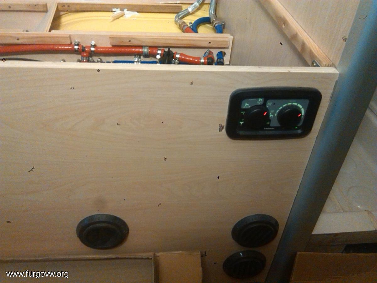

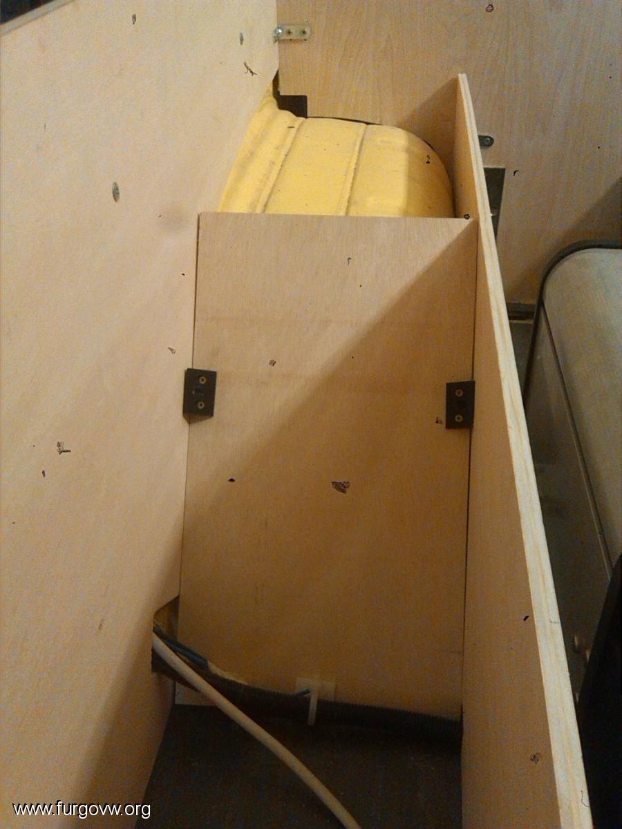

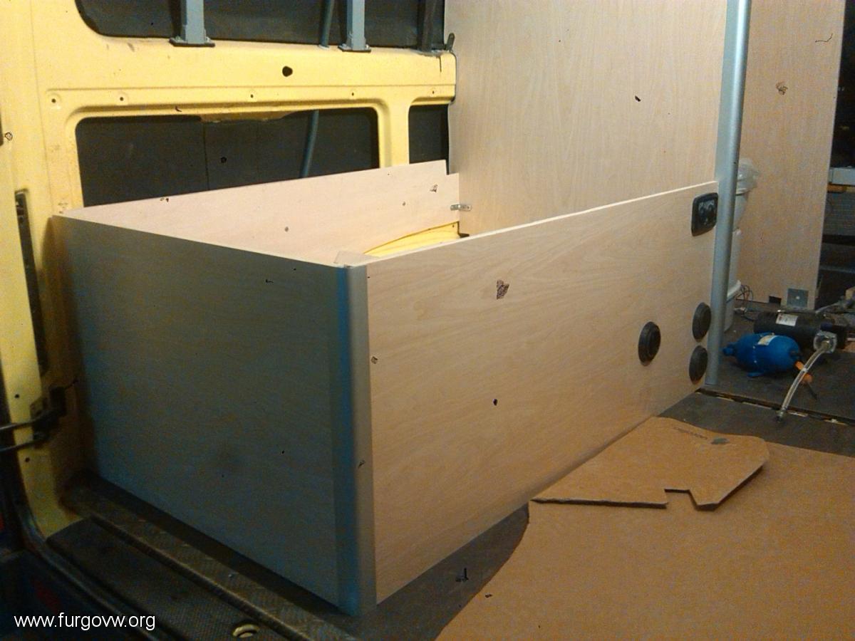

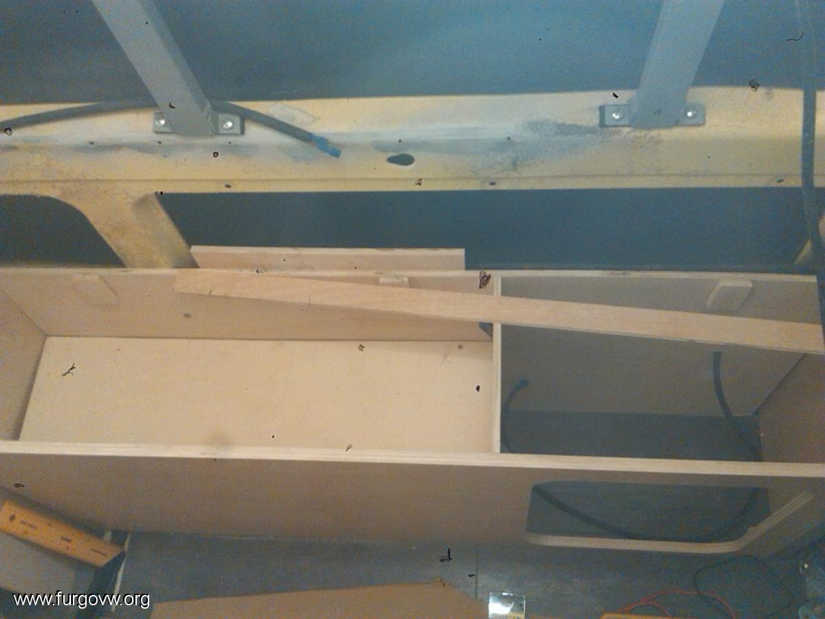

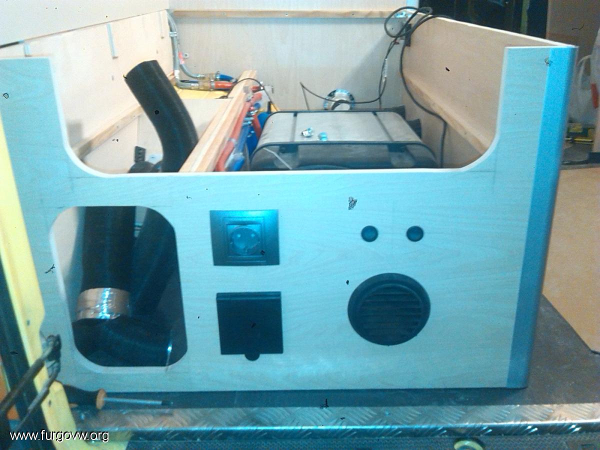

Baul izquierdo hecho con las separaciones interiores y las aberturas que tocan, tambien enchufe 230 V, toma rapida de agua, entrada DT y dos interruptores, uno para la DT y el otro para la bomba de agua.
Baul derecho acabado pendiente de la tapa superior y la abertura, hay que hacerle la puerta.

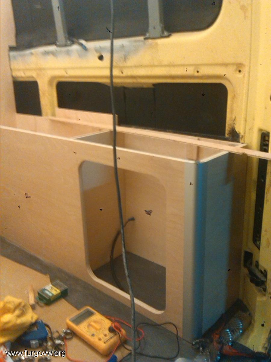

Aquí se ve el mueble delante del baul, ahi vamos a poner la nevera de 63 l que ya tengo y un armario encima.
Y una foto desde arriba:

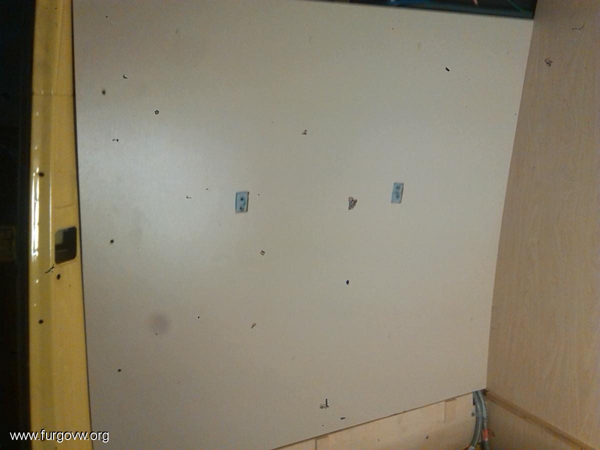

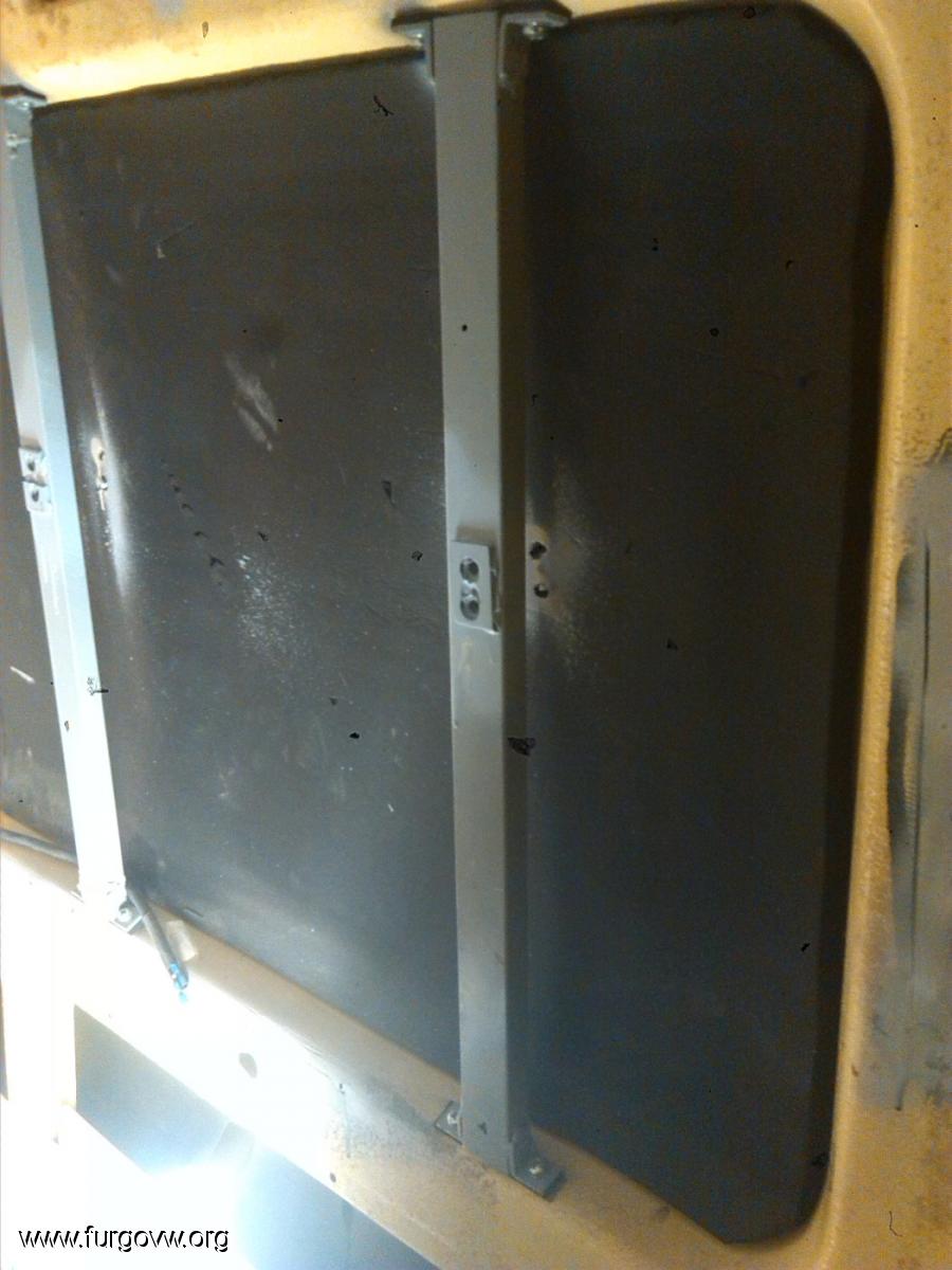

Ahora os enseño como plafono las paredes de detras y lo que estoy haciendo para poner las esperas de la cama:

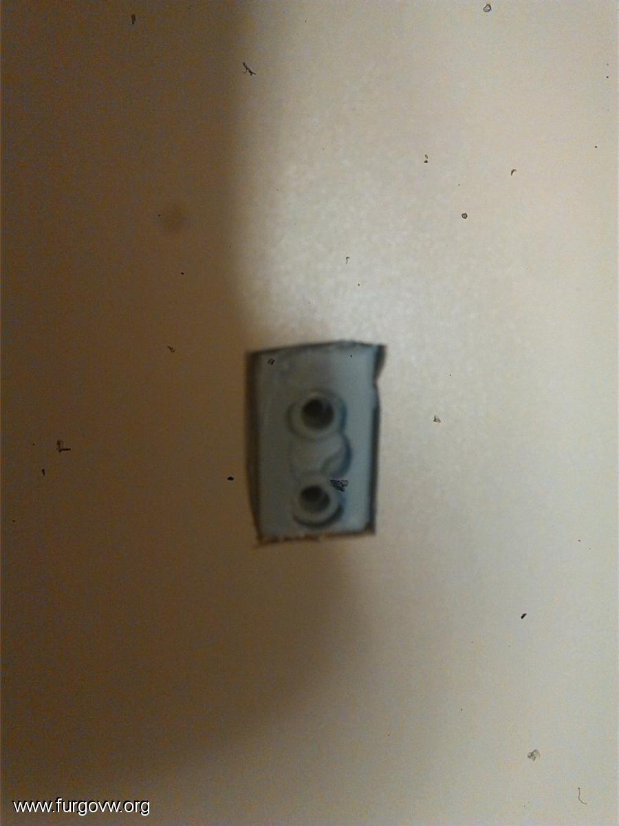

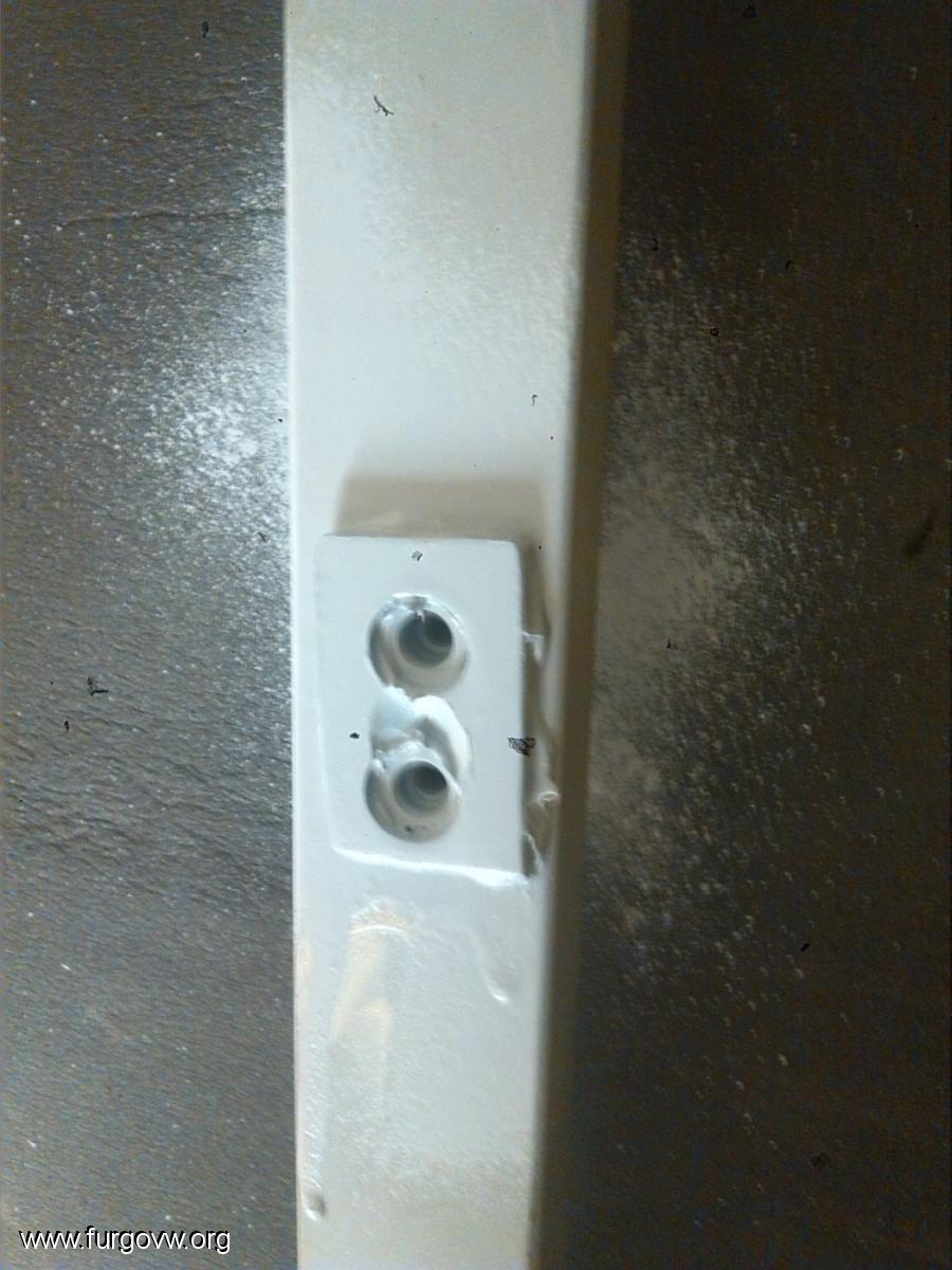

Ya habia puesto unas barras, entonces les he puesto REMACHE ROSCADO M6, dos por barra. Y luego les he puesto una platina del grosor 4 mm que es el mismo de la madera. Para que cuando apriete la espera de hierro no me rompa el plafón.
Detalle de la platina con remaches roscados:
Detalle con el plafón puesto:

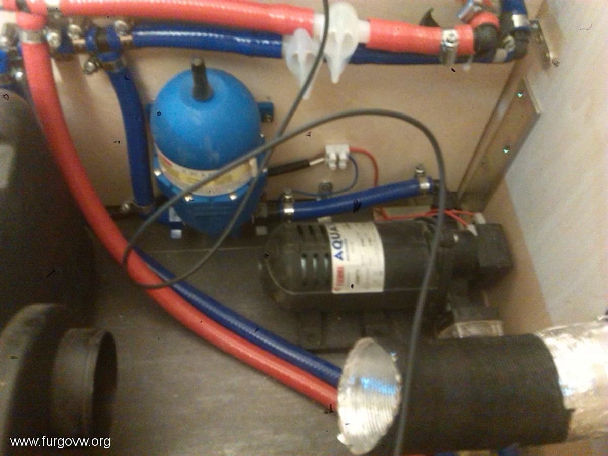

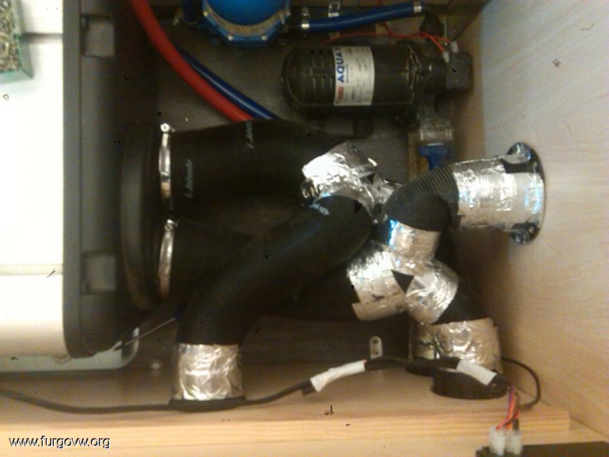

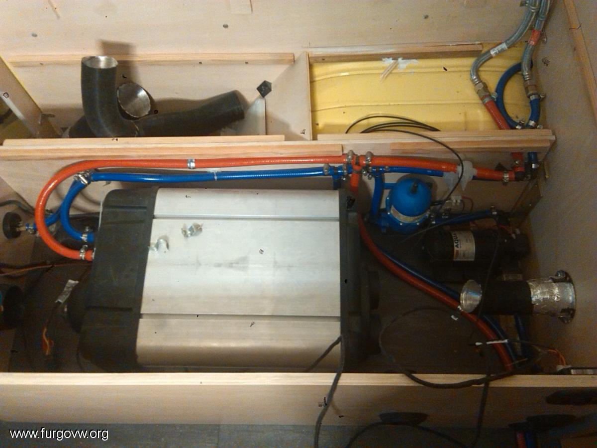

Bueno y por ultimo, esta semana he conectado la DT, y funcionaaaaaaaaaaaaaaaaaaaaaaaaaaaaaaaaaaaaaaa!!!!!!!! No me lo podia creer .panico .panico .panico
De momento he probado aire caliente y va bien, así que ya he puesto los tubo de salida en el mueble. Me falta probar el agua caliente.
Estaba un poco preocupado con el calor de los tubos y que esten tan cerca de la bomba de agua y tubos, pero estube tocando los tubos y se ponen calientes, pero tampoco creo que sea exagerado para mangueras y bomba.
