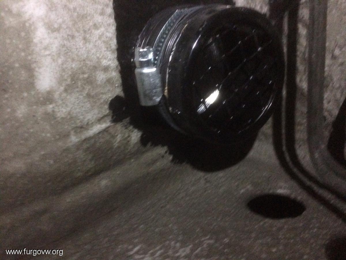

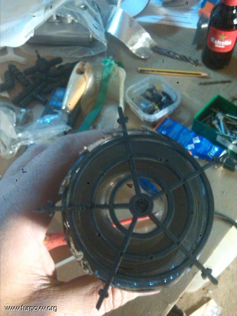

Aquí las tienes, la rejilla era el extremo de la pieza blanca. Le corte el trozo final con la rejilla (unos 4 cms), la pinte a spray y la uní con abrazadera sinfín.

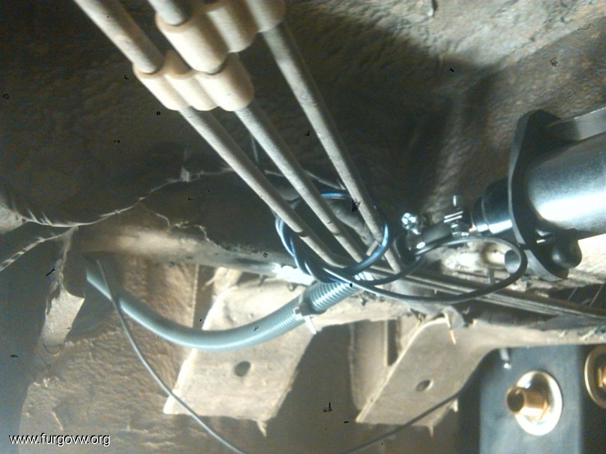

os cuento un poco lo que he hecho a partir de vuestros consejos.
Primero hice a partir de 2 juntas de 20 mm de kayflex, la junta de la DT porque estaba deformada de cuando hice la primera prueba.
Creo que no hubiera hecho falta hacerlo pero me rallé y la cambié.
Después puse unas arandelas gordas que venian las he puesto debajo de los sinanblocs .malabares .malabares, era el unico sitio donde podían ir....
Después para poner la DT encima de las dos juntas de kayflex, necesité a un colega que se tirase encima de la DT para poder poner los tornillos donde tocaban, me costó un huevo, y es que la junta original media 3 o 3,5 cm y con las dos de kayflex eran de 4......al final lo puse
Me falta el cable de alimentación que falta entre la DT y la bomba de gasoil, así que la he fabricado, cortando el connector que sale da la DT y poniendolo en la bomba y luego las otras uniones las he hecho yo con conectores....

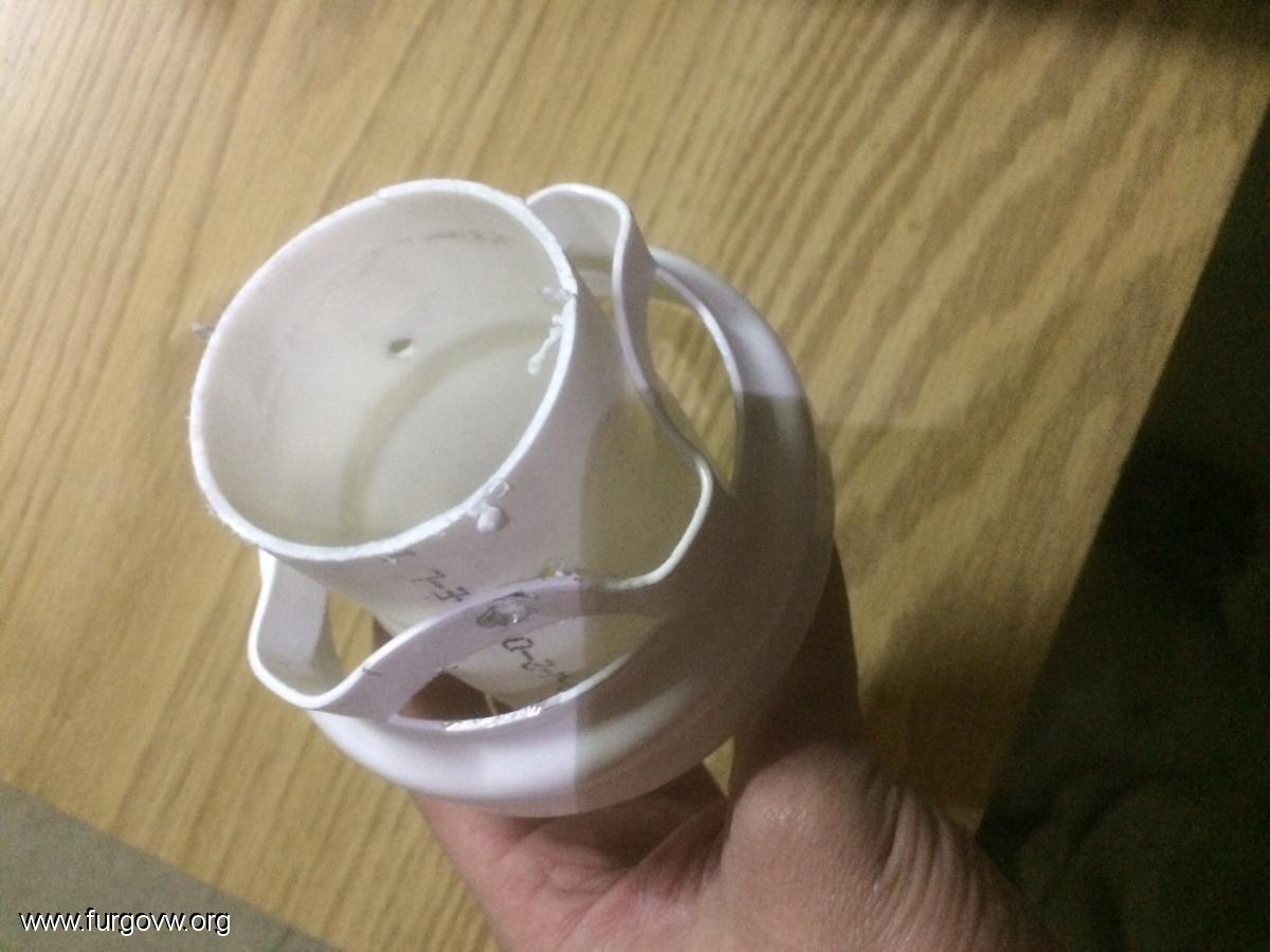

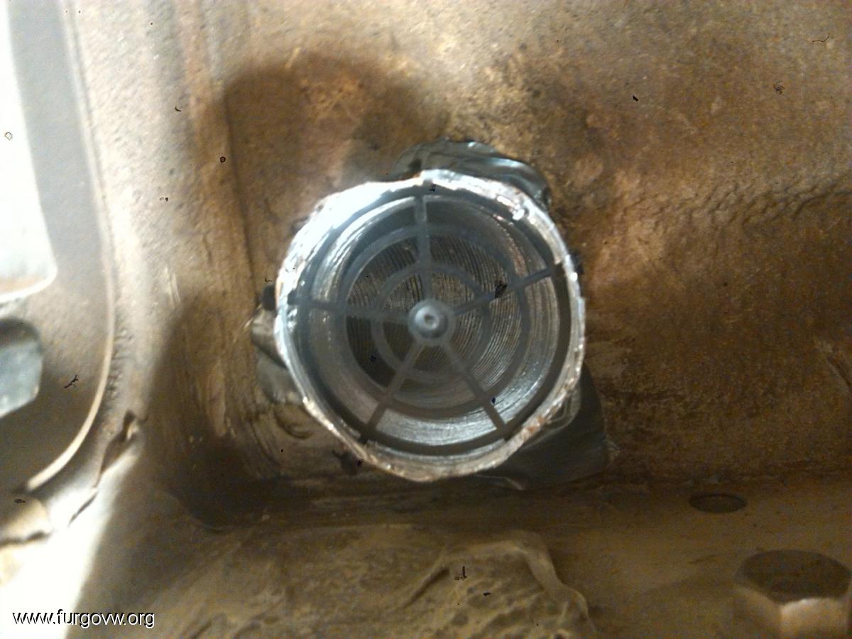

Para la entrada de aire que hay de 80, he puesto una salida que viene, la de la derecha, luego un tubo de 60 atravesando la furgo hacia el suelo y como es una entrada de aire para refrigerar, necesitaba un filtro de aire...
He utilizado este, cortando el que venia de la DT
He hecho agujeros en el tubo de 60 para que entren las 5 varillas de platico y luego las he quemado y aplastado para que no salgan....espero que vaya bien...habria que hacer mas filtro o ya irá bien...porque tengo una malla metalica para mosquitos que podria poner delante del platico para que no coja casi ni polvo....Como lo veis??? De momento esta sí

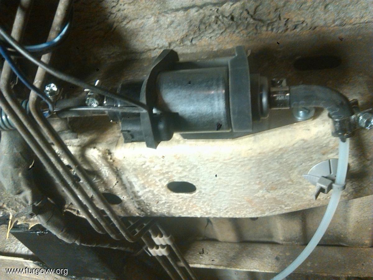

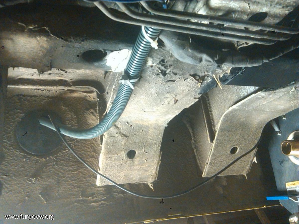

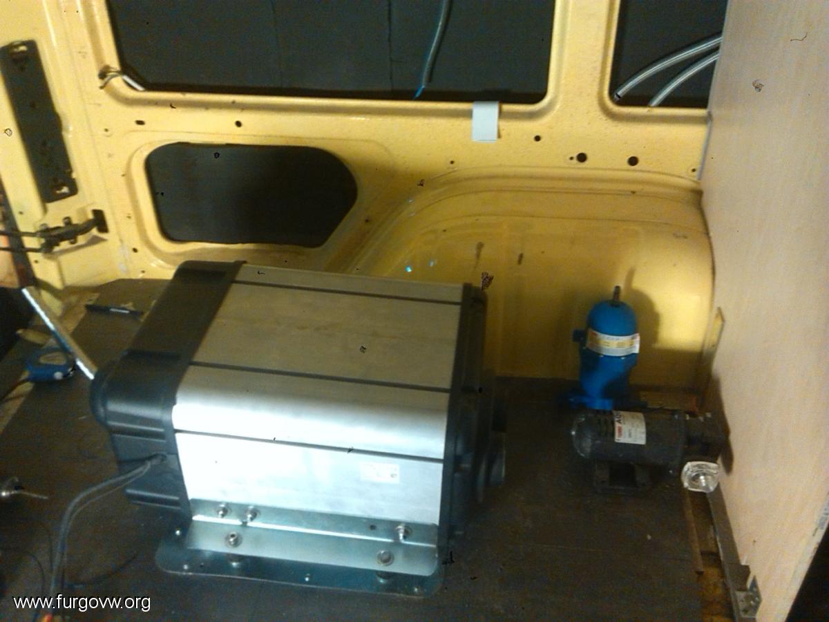

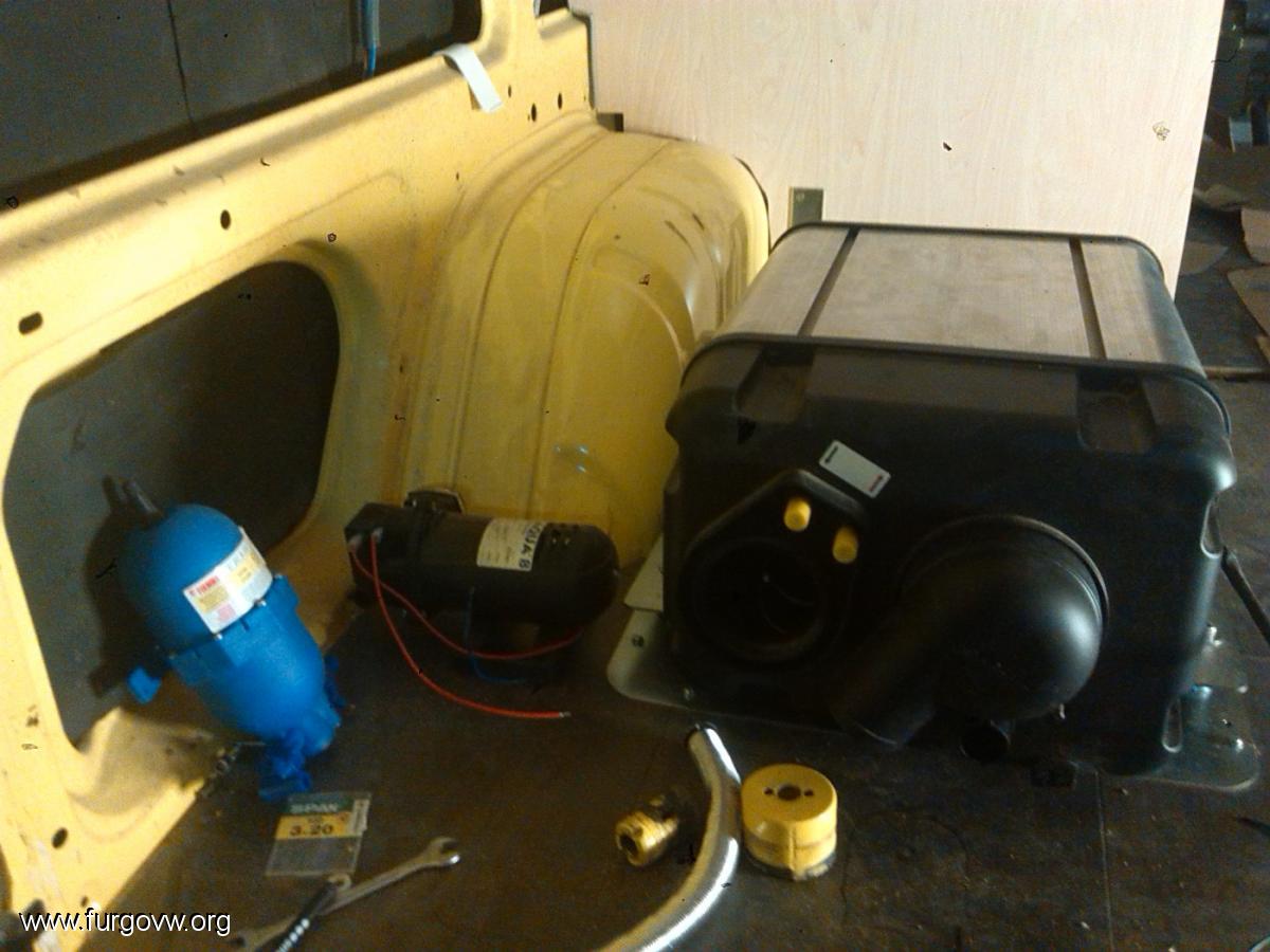

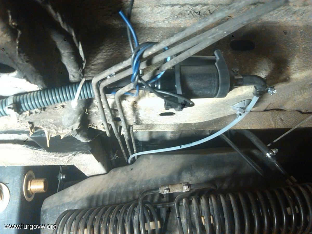

Para acabar con lo que tengo, he puesto ya la bomba de gasoil y pasado todos las cables de alimentacion y gasoil. He aprovechado una tapa de plastico que venia en los bajos. He paso calbes DT y tambien el sensor aguas sucias. Falta embridar.
Aqui van fotos de la bomba:

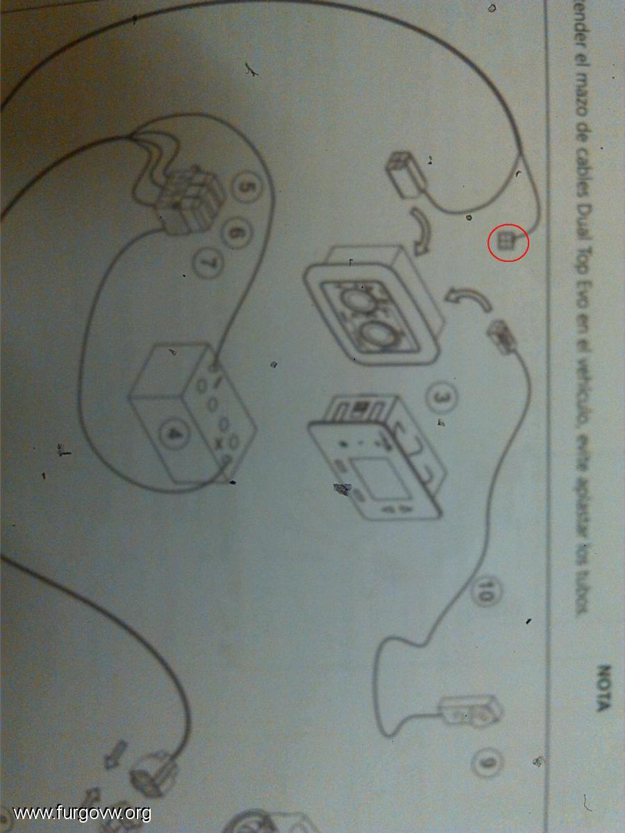

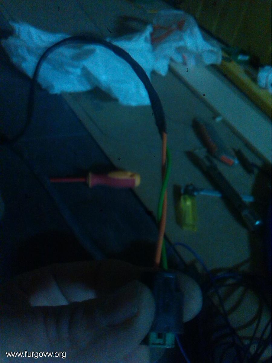

Hay un conector que va de la DT a la centralita que supongo que queda al aire sin conectar????? Os lo pongo en rojo:

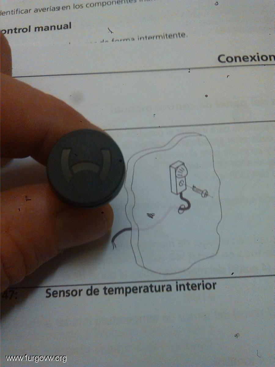

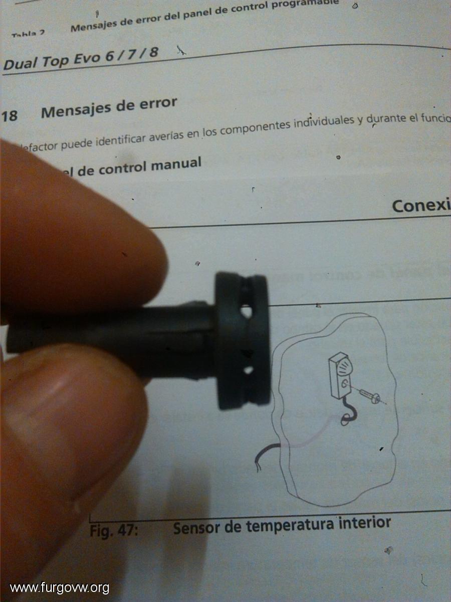

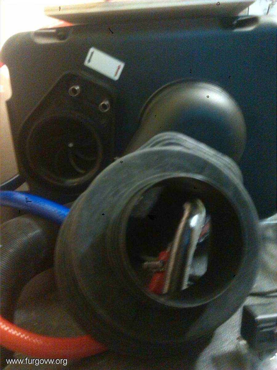

Luego lo que creo que es el sensor no es el mismo que en el libro de instrucciones, pero es el sensor verdad??
Y finalmente la ultima pregunta es que para la entrada de AIRE DE CALEFACCION va un tubo flexible de entrada de aire, dice que debe coger el aire del habitaculo...hace falta ponerla o simplemente pongo tubos de agua, fria y caliente y no pongo el tubo flexible???
Aquí os lo pongo en la foto
Esto va dentro del baul izquierdo, pongo una rejilla en el baul para que coja el aire sin conducto o debo poner conducto??
De ambulancia SPRINTER 4x4 a GV (espero que me ayudeissss)
http://www.furgovw.org/index.php?topic=314781.0
irrintxi
Yo el "fuelle" ese flexible no lo puse. Si no recuerdo mal, no es necesario en una instalación como la tuya....
Y si que pondría conducto de aire donde comentas..... Creo que favorecerá la re-circulación del aire dentro de la furgo.

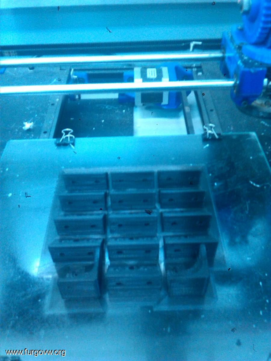

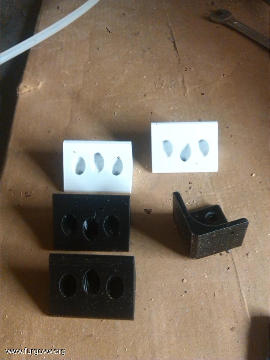

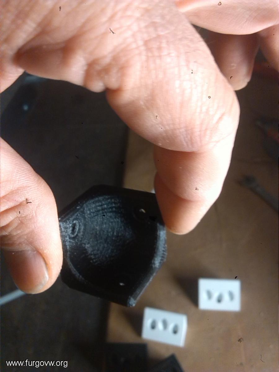

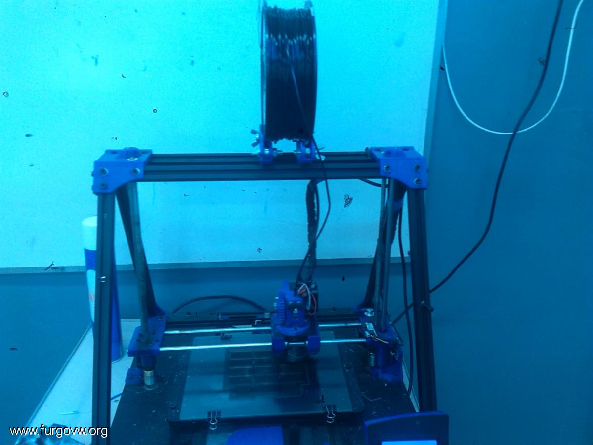

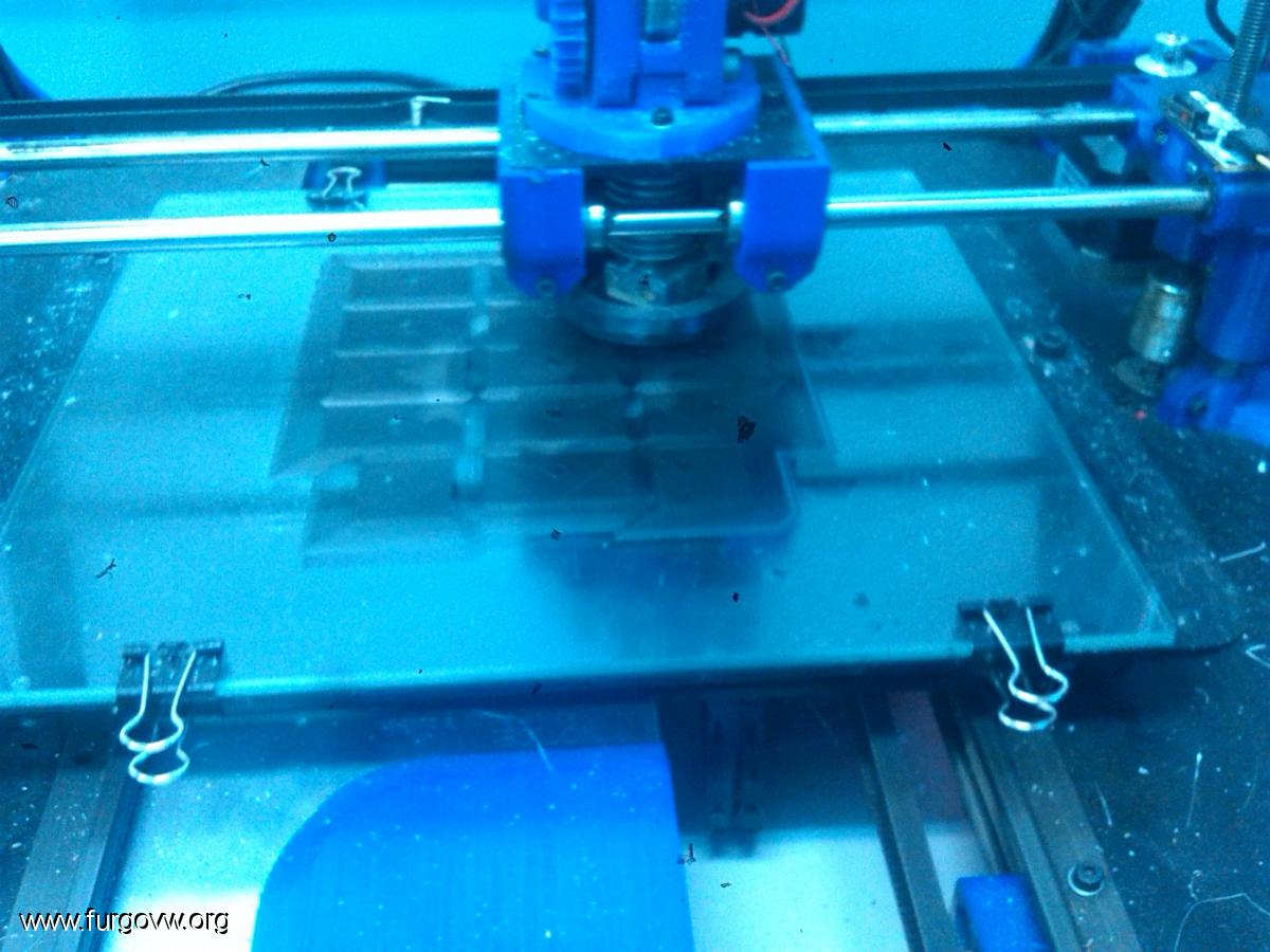

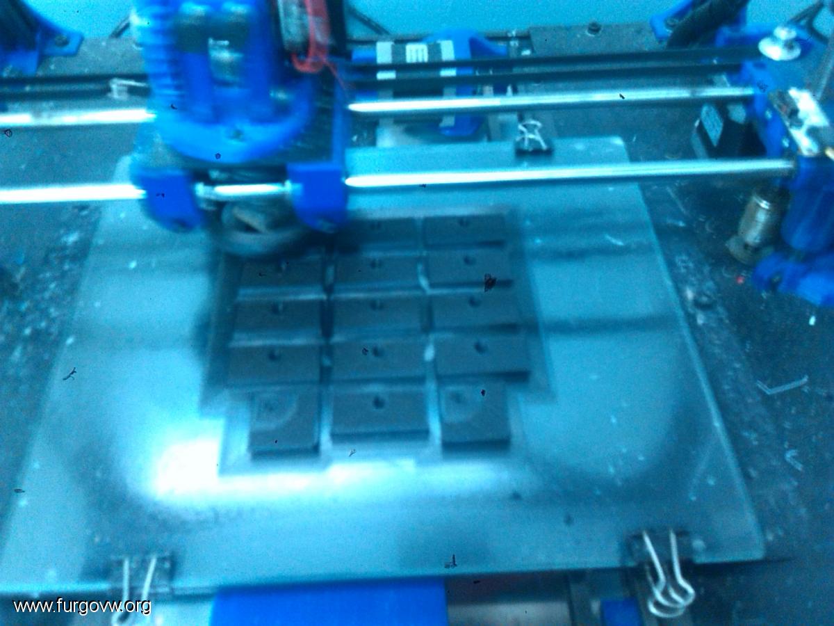

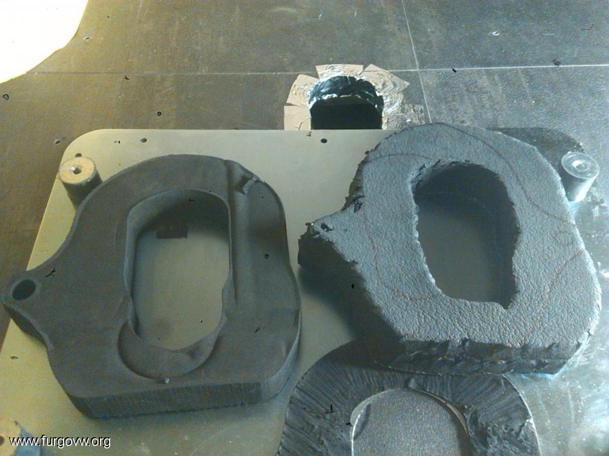

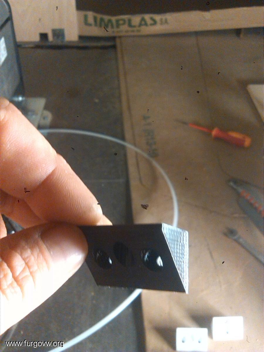

En el instituto donde trabajo tenemos una impresora 3D, así que como estoy con los muebles, encontré estos angulos de plastico y porbé de imprimirlos, aquí va:
Os pongo unas fotos de como va imprimiendo:
El resultado final es muy bueno y tienen bastante dureza:
Otro angulo que encontre:
La impresora da para un montón de ideas y hay paginas con unas bases de datos de piezas ya hehcas brutal, así que es cogerlas y imprimirlas.
