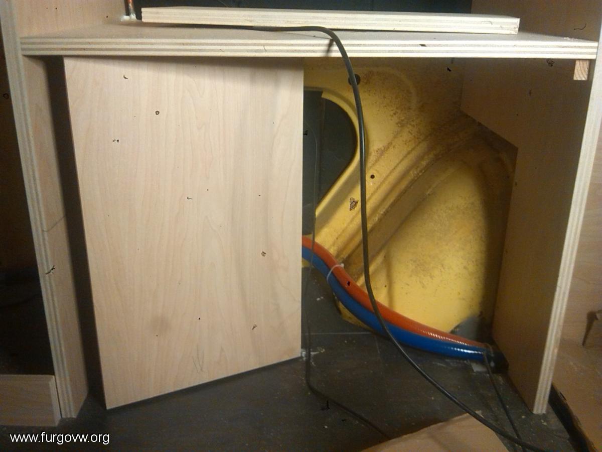

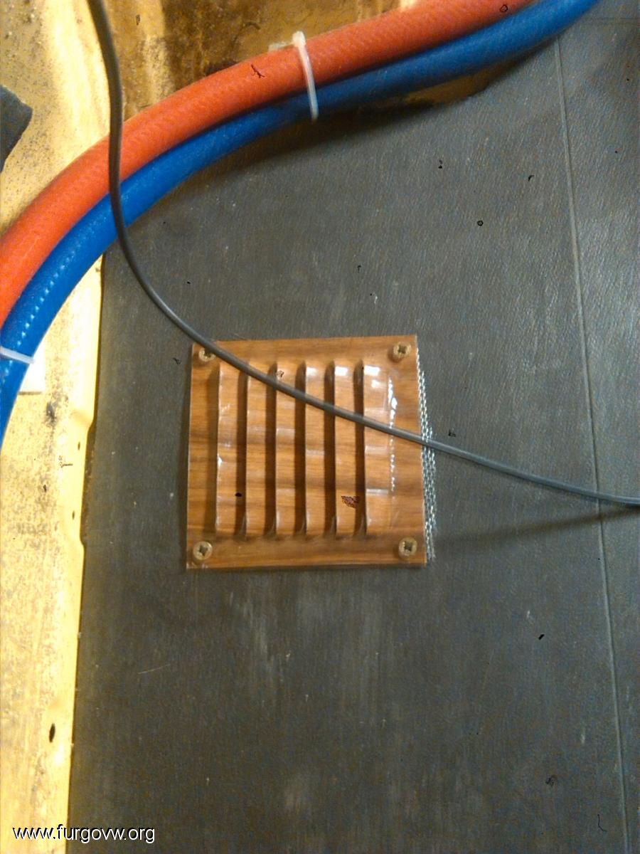

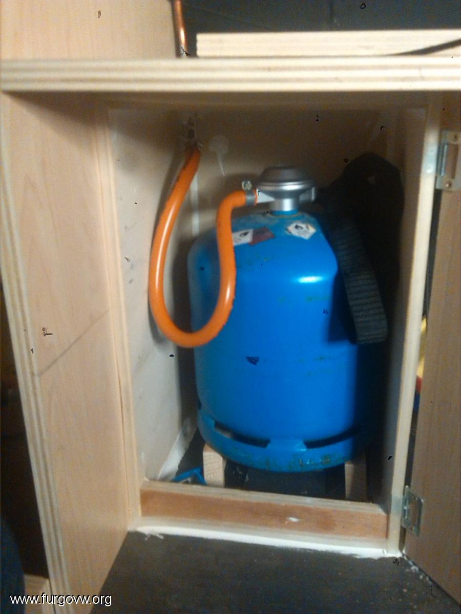

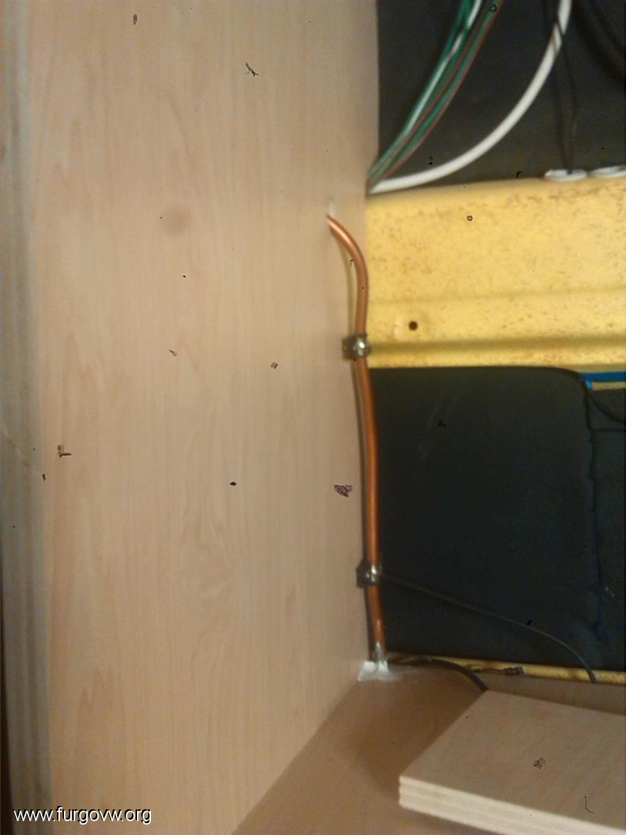

Primero os pongo el tema del gas:

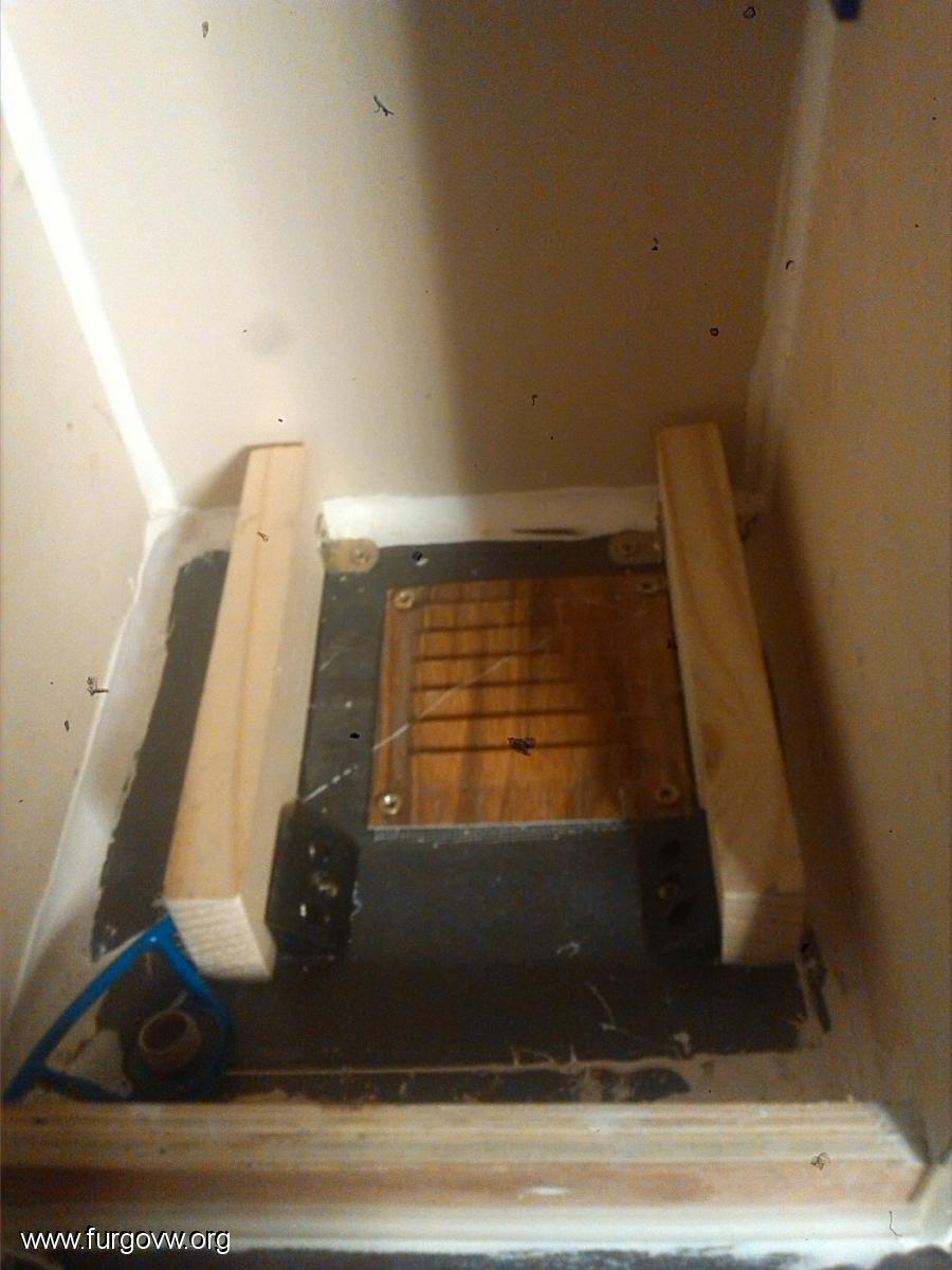

He hecho un agujero en el suelo de 30, la normativa dice que tiene que ser de 20. Y les he puesto la rejilla con mosquitera.
Foto general del mueble donde va el cajon estanco, para que os situeis
El cajon con puerta cerrado

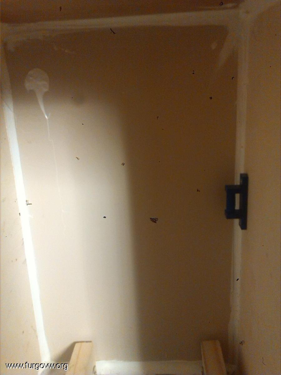

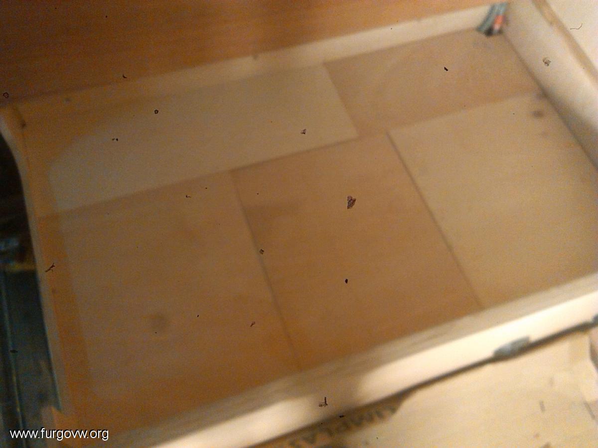

Interior cajon estanco con rejilla y la norma dice que hay que levantar 5cm del suelo la bombona, por eso los dos listones de madera y como hay que estancar cajon, silicona en todas las juntas:
Aqui va con bombona azul
El cajon con la pieza que va a ir la cinta para coger la bombona

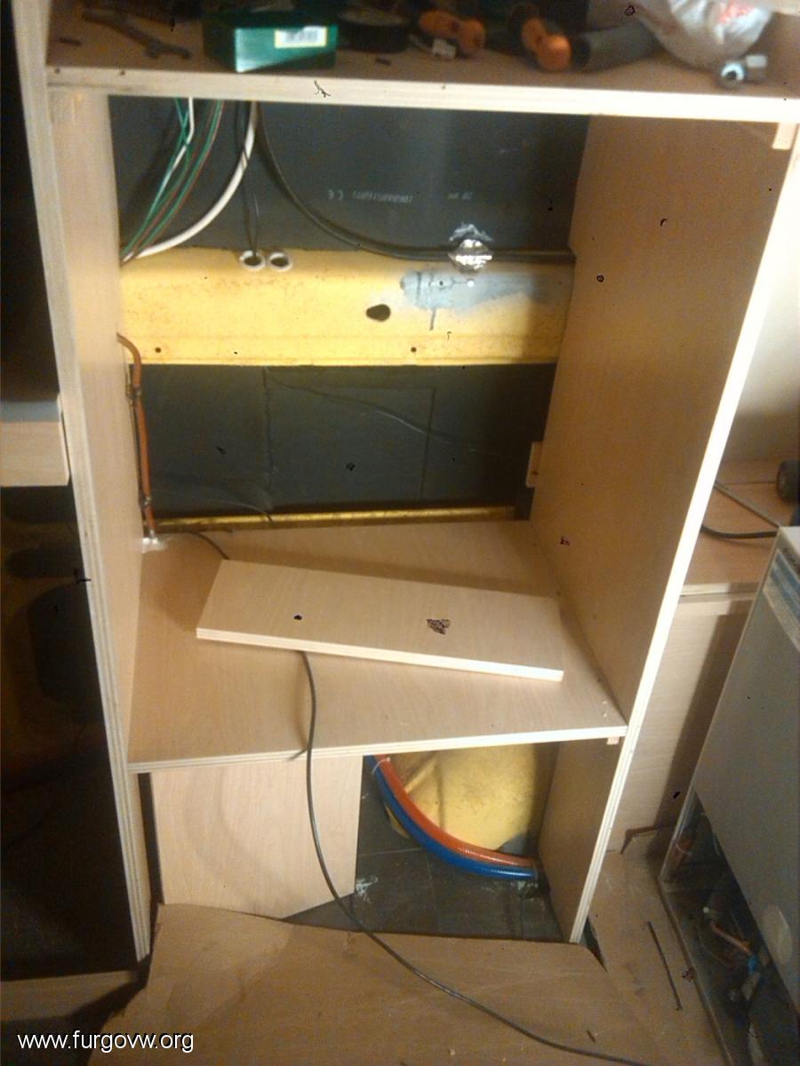

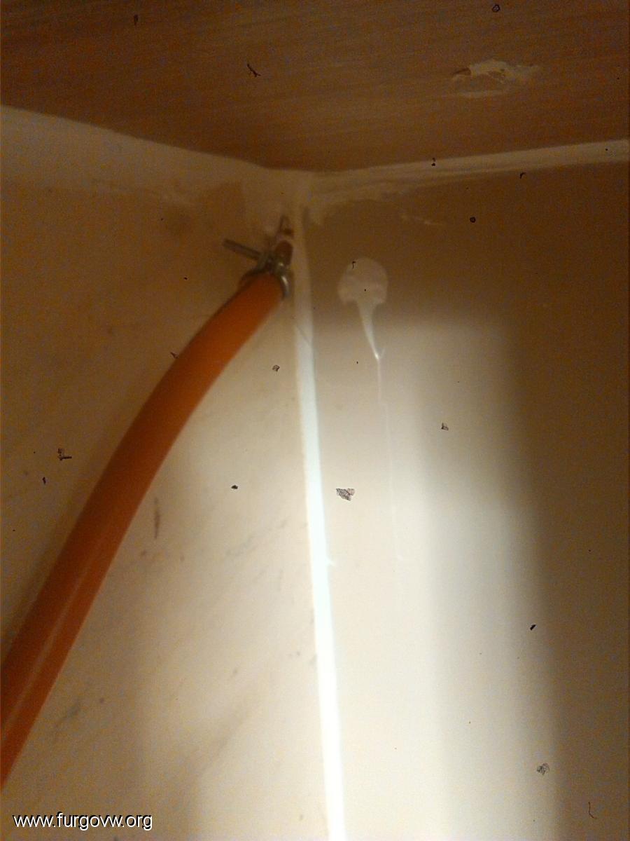

La salida del tubo de cobre al mueble
Parte superior del tubo de cobre que pasa por el lado de donde ira la nevera
Parte de abajo de la encimera con llave de paso
Asi quedara el tema del gas......ahora falta el certificado que estoy en ello. Me pidieron por el sello 150 euros....brrrrr.....estoy buscando un pirata gasero....a ver si lo encuentro. .panico .panico .panico

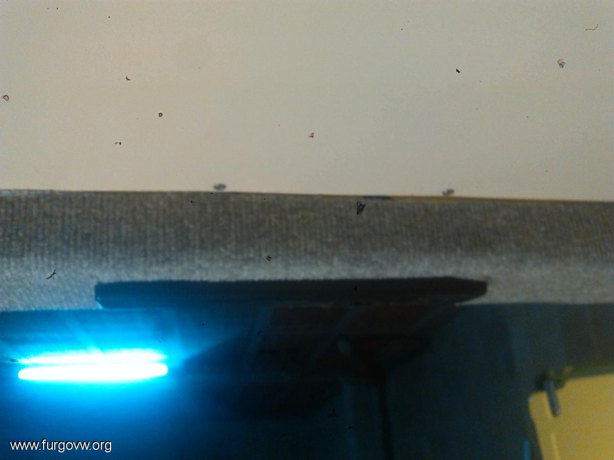

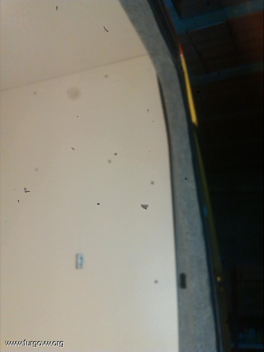

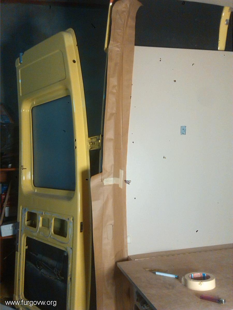

Ahora os pongo unas molduras hechas con moqueta para rematar la parte de atras
Primero saco las plantillas con carton-papel
Saco plantillas, las pongo sobre moqueta y a recortar y colocar.
Espero que os guste, proximamente másss!!!!!!

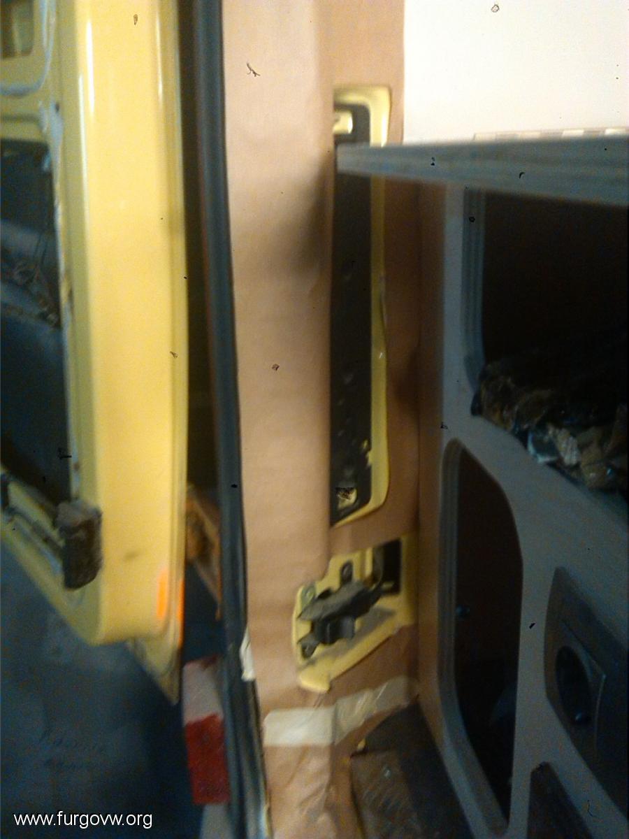

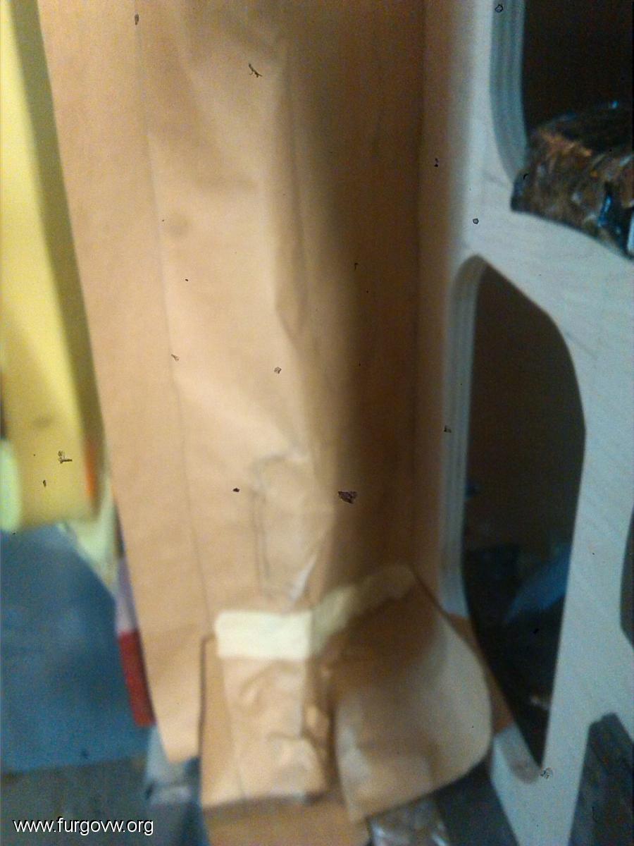

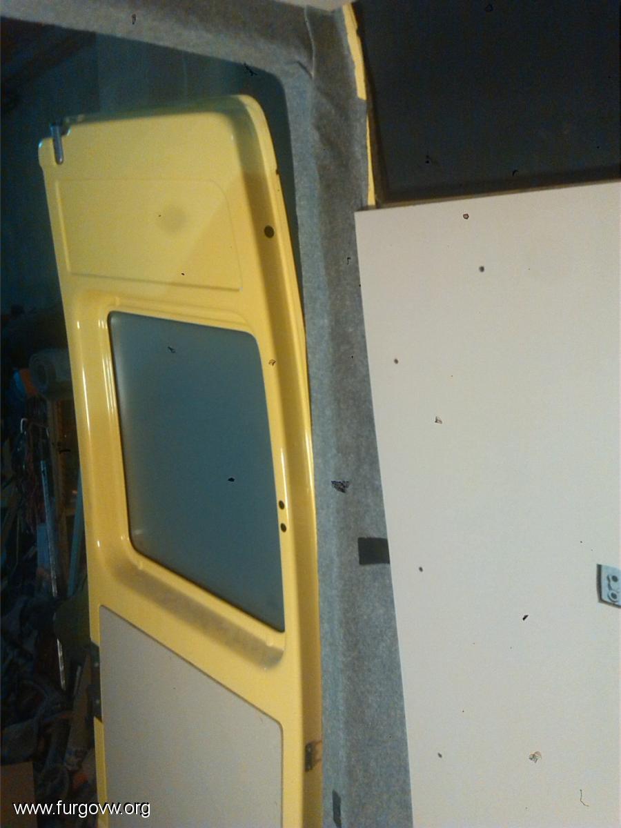

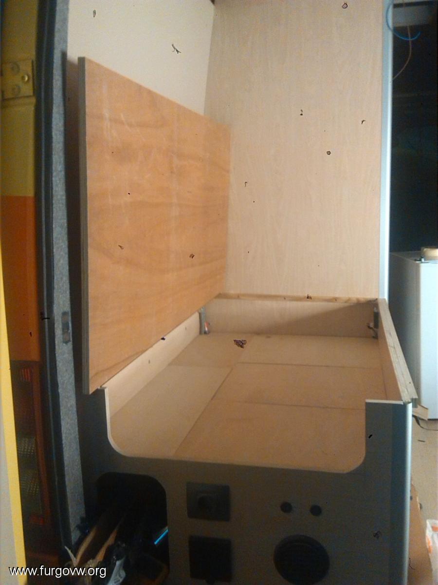

Bueno, vamos a por los baules traseros casi acabados:
Baul izquierdo
Debajo de esas planchas, hay la DT y instalacion de agua, me queda ese espacio para poner sillas plegables y demas
Separacion de espacios, he puesto varias tapas para poder levantar y usar lo que me apetezca. Falta barnizarlas y algun invento para que no se muevan-vibren.
Del baul derecho pongo solo esta foto ya que lo demas ya lo publique, no tiene secreto, dos cajones.

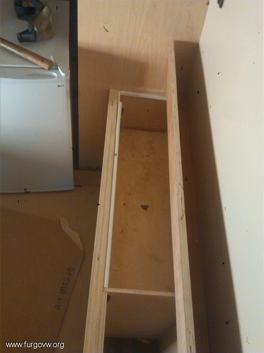

Ahora a por el mueble que queda delante del baño, en la parte de abajo un doble armario, el interior para cajon estanco del gas, el del medio para la nevera y el de arriba falta terminar con una persiana para no ocupar pasillo.

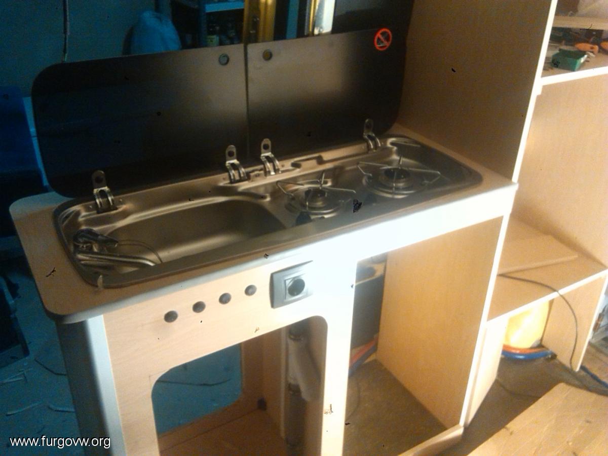

A por la cocina:

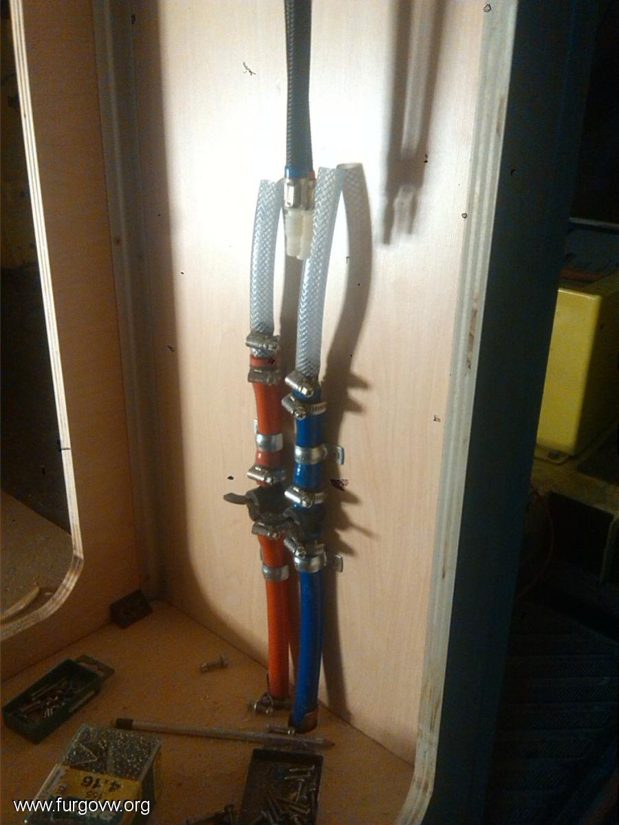

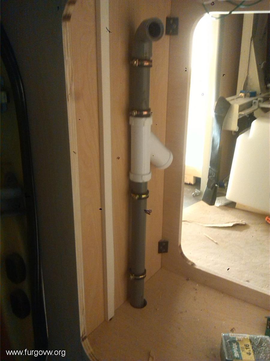

Instalacion de agua debajo del fregadero

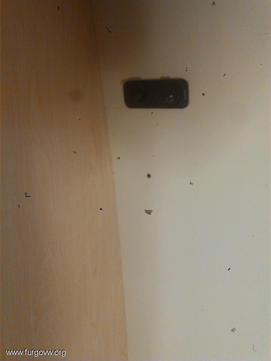

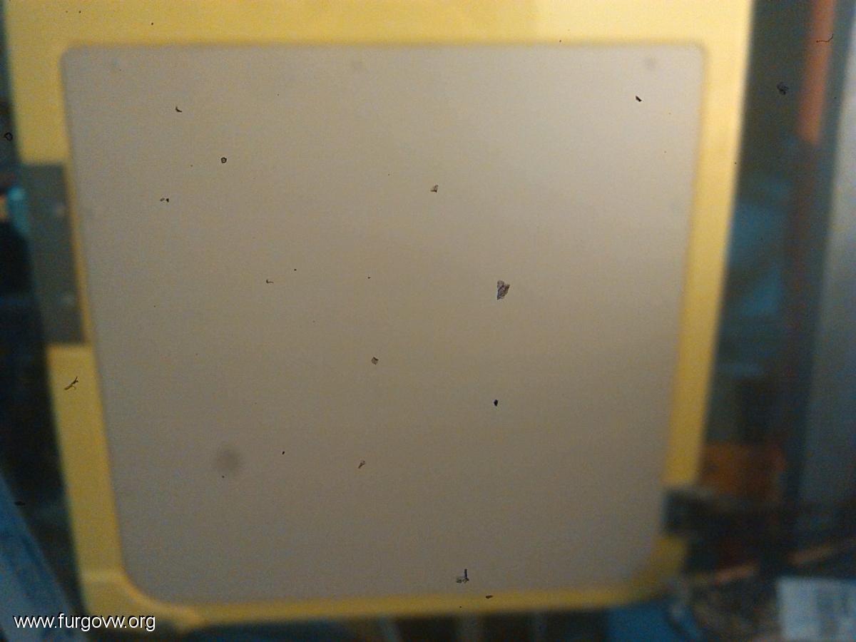

Ahora os pongo como he plafonado puertas

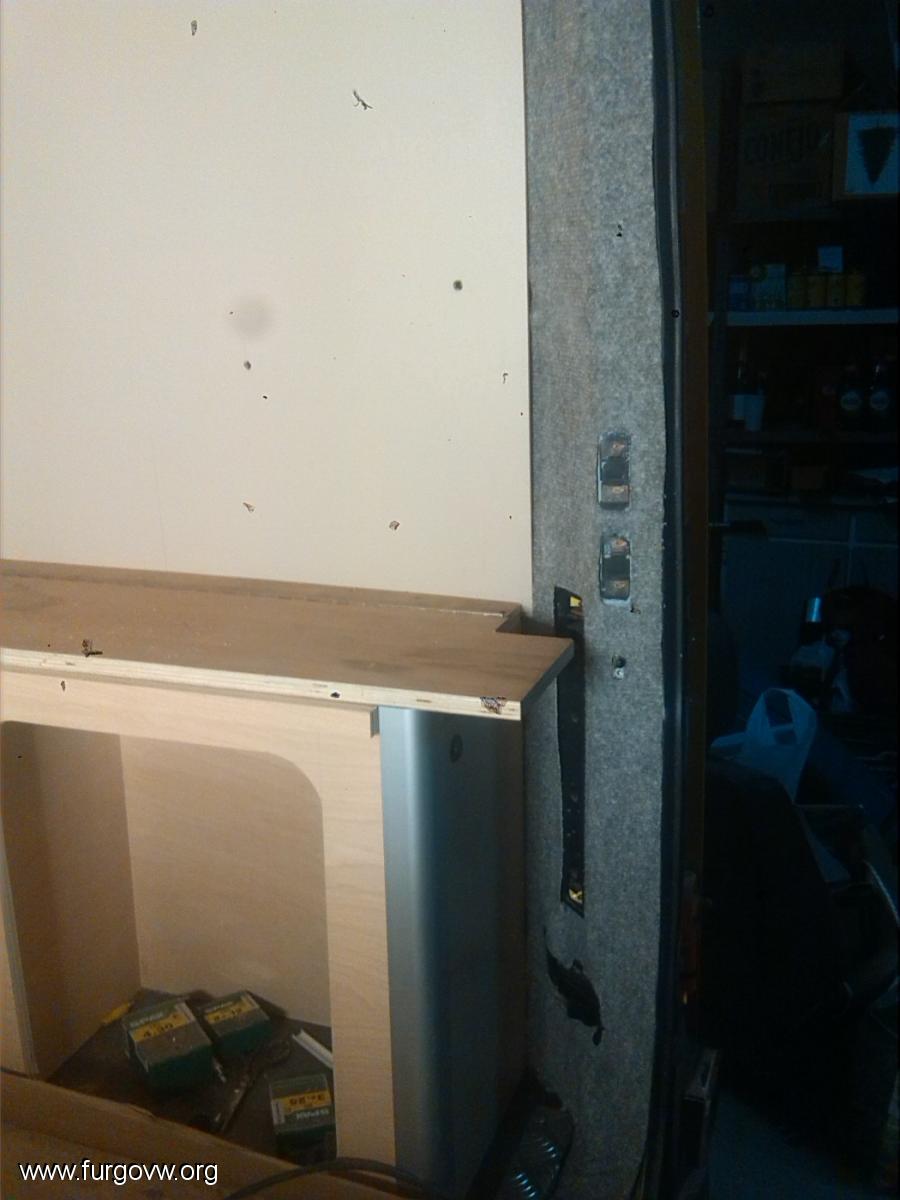

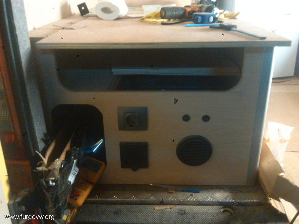

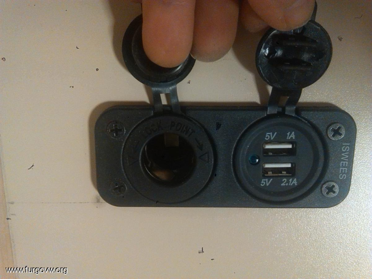

La pared trasera con la toma de USB i la de mechero, para poder poner las luces entre camas

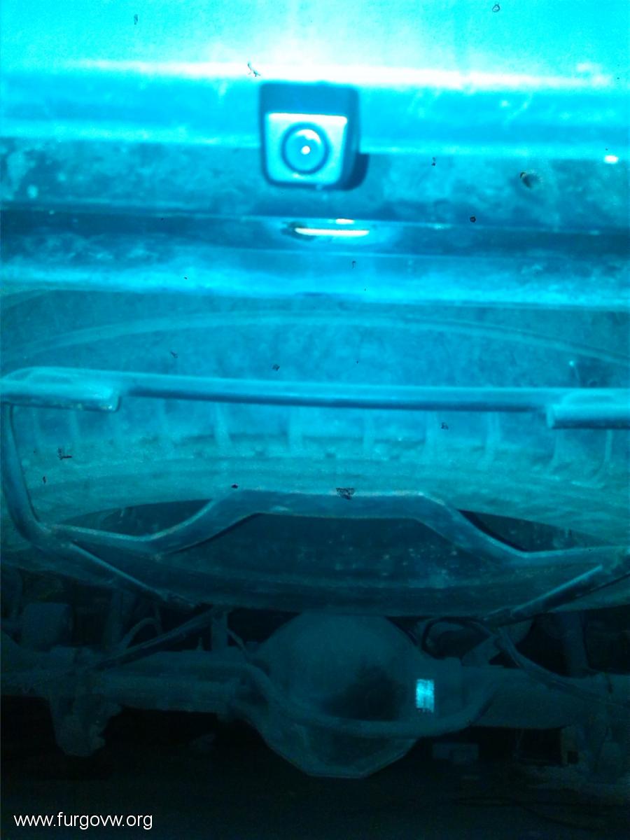

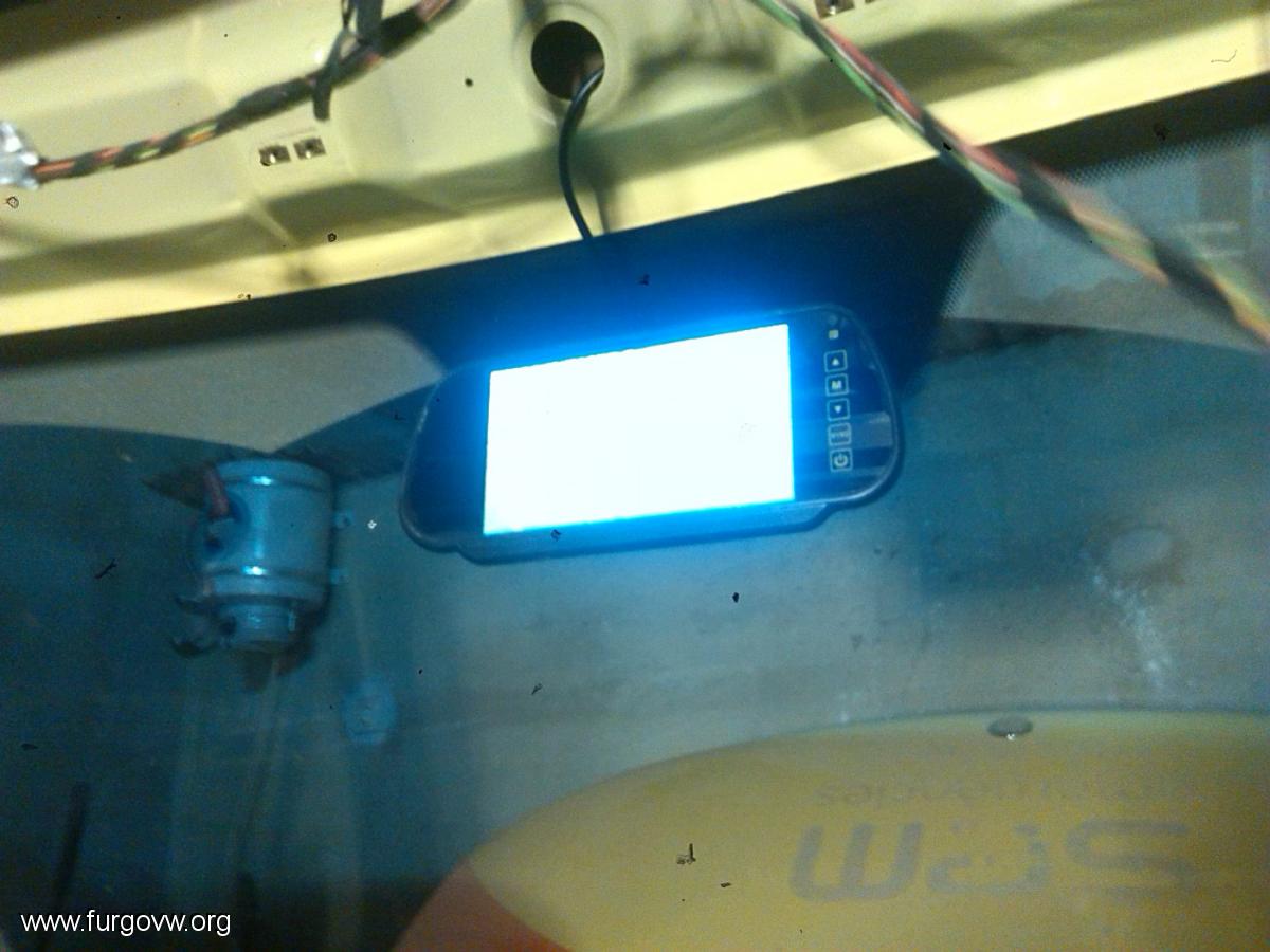

Y por ultimo la camara de vision trasera, en las fotos no se ve muy bien y en la realidad tampoco, calidad xina.... .panico .panico
Pero para no chocar contra todo con la marcha atras esta perfecto. Está puesta debajo del parachoques trasero.

 .palmas .palmas .palmas Ya queda menos!!!! Tiene buena pinta!!! Una duda que tengo, con la cámara en esa posición que tal se ve la imagen? Serviría para usar como retrovisor???

En la foto Instalación de agua debajo del fregadero la pieza blanca no va montada  al revés ??.
