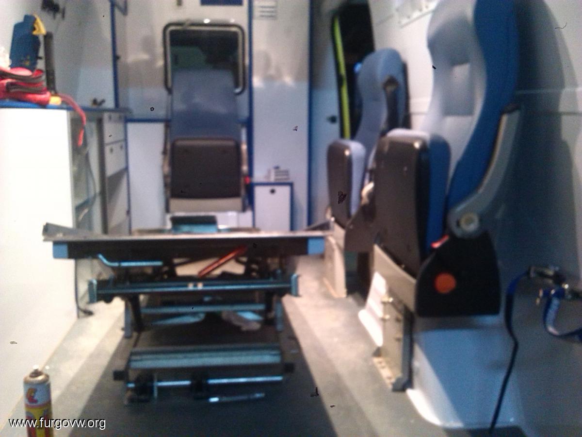

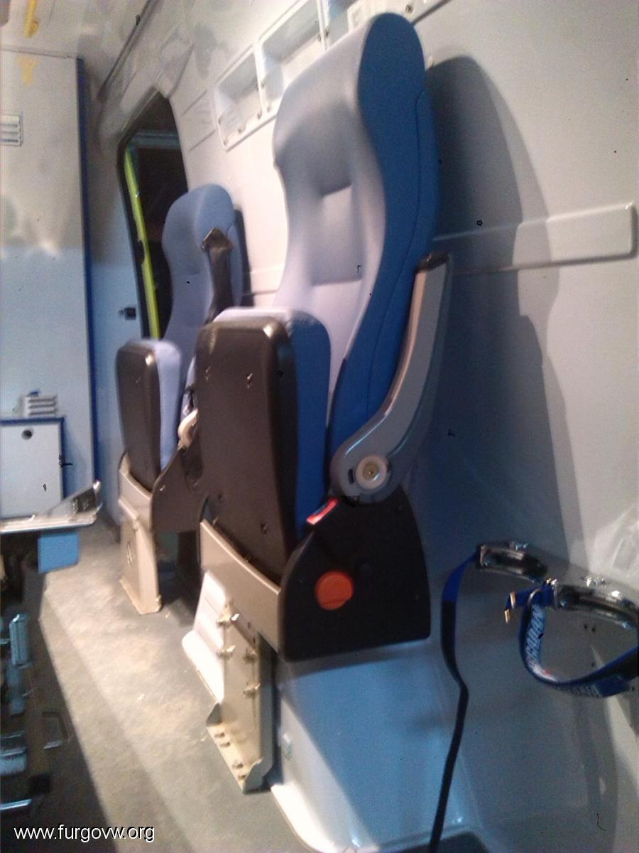

Bueno ahi van un poco las fotos y la evolución del curro:
Así venia de serie con todos los cacharros.

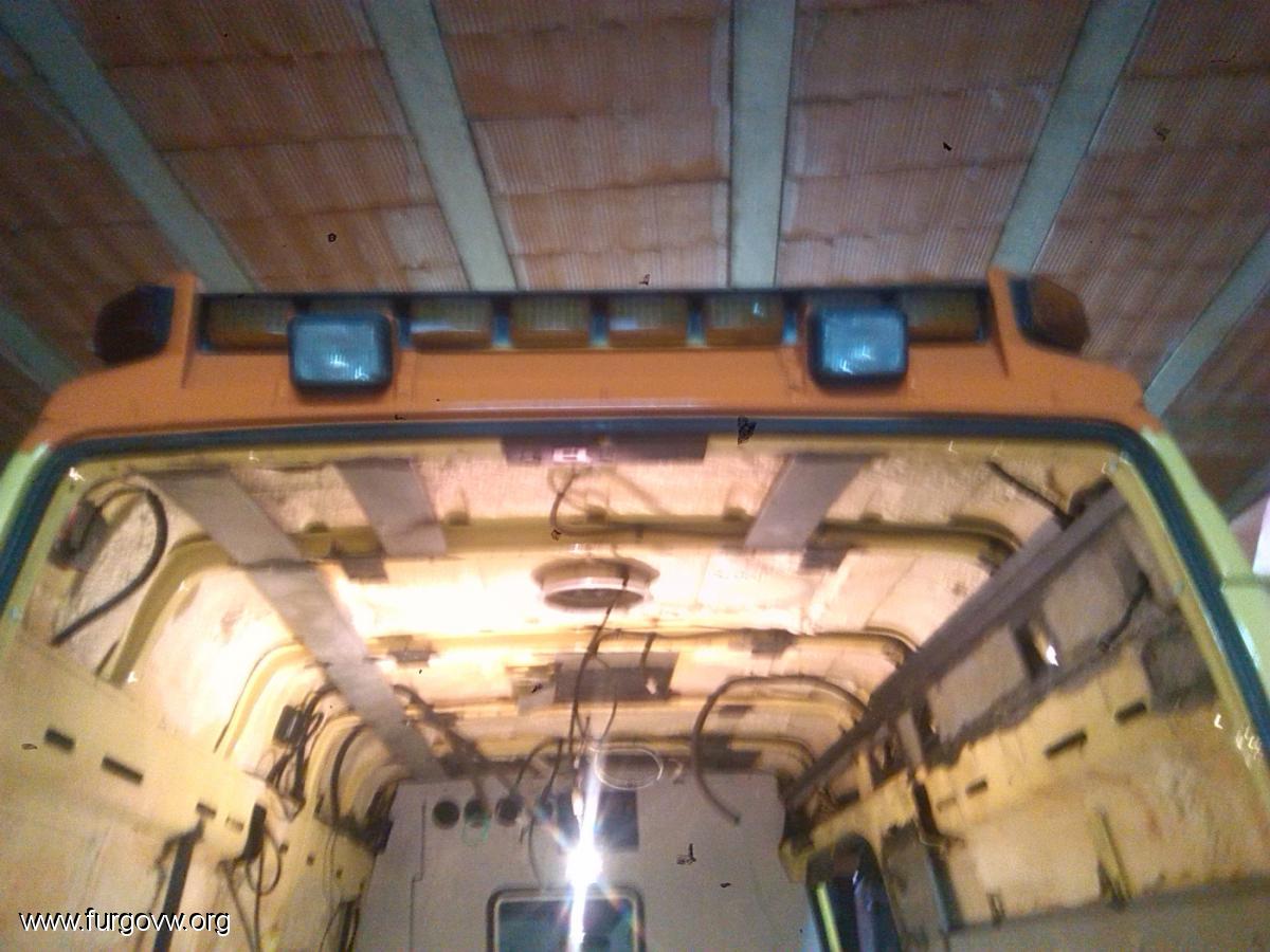

Y así és como la he dejado después de devalijar, con ayuda de algunos colegas que se van pasando y me van hechando una mano....bueno o dos:
Estas dos luces blancas las quiero dejar....a ver si puedo!!!!

Bueno y ahi van la preguntas para los maquinas.....
Esta aislada un poco a saco con polietileno extruido.....y como he ido leyendo en los hilos la gente lo quita y pone ikaiflex o otros....
Ahi van unas fotos de sitios del aislante.
Que harias lo saco y me lio con kaiflex??? Lo dejo??
Para quitarlo hay algun tipo de espatula o rasqueta  que no ralle la pintura?? De plastico o algo así??
