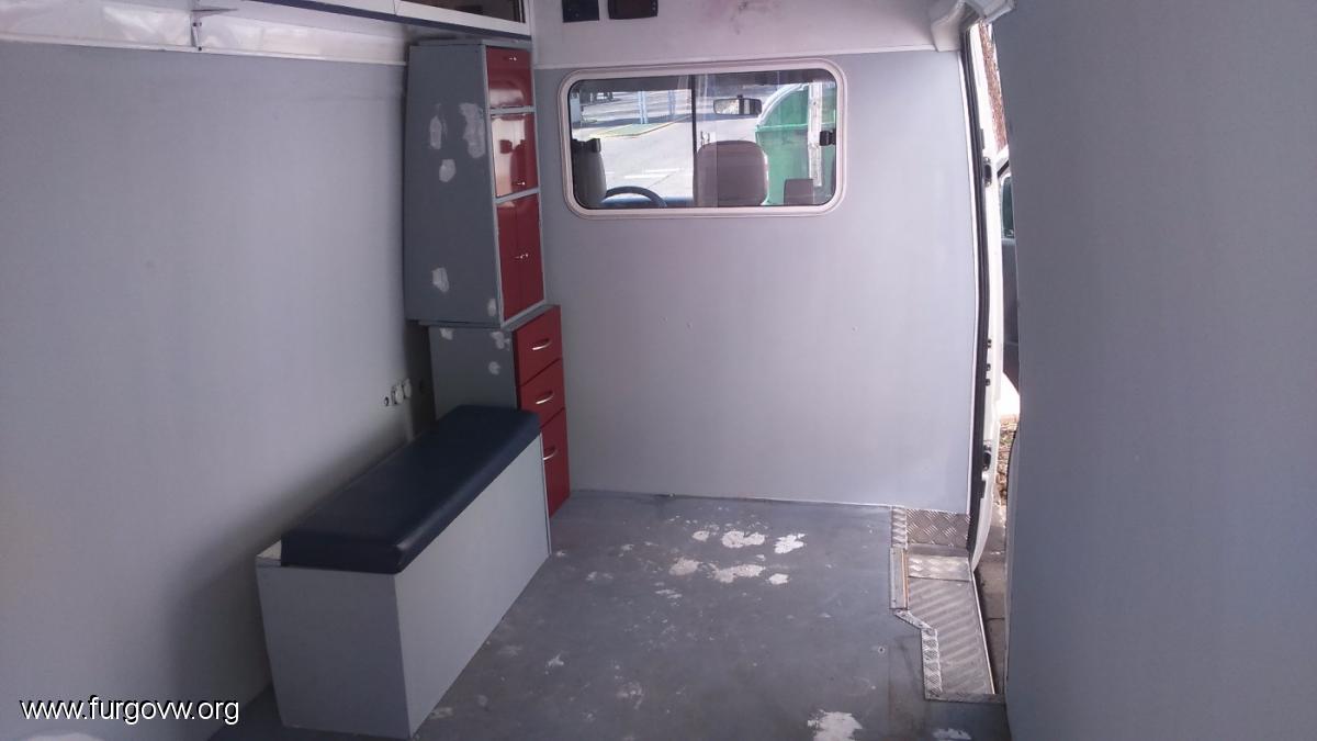

Te aconsejaría una cosa si me lo permites... Si piensas homologarla una vez transformada, pregunta a quien te vaya a hacer el proyecto si tienes que pasar itv una vez desmontada la ambulancia, es decir, antes de montar el equipamiento camper. Te digo esto porque tuve una furgoneta que era isotermo y cuando fui a homologarla como vivienda me dijeron en la itv que le desmontase todo, le pasase itv y luego montase lo que quisiera, porque no podia transformarla en otra cosa sin previo paso por furgón. (y por caja claro... ).
No es mi intencion darte ruido, es solo por precaución...
Me apunto al comentario de josemanuel y ademas en teoría cuando vas a la ITV con la furgo desmontada te pueden pedir el papel que diga que taller la desmonto porque ni eso podemos hacer

Por lo que dice JoseManuel de pasar primero a furgon-mixto y después a furgon-vivienda lo pregunte a uno que curra en ITV y me dijo que no había problema.
Pero preguntaré a Ingeniero para assegurar...
PLAYALUZ: Tu la has tenido que pasar de furgon-ambulancia a furgon-industrial y después a furgon-vivienda o lo has hecho del tirón??

Pues yo la he comprado ya con la homologación de furgón de carga (sé que para esto como tú decías hay que quitarle todo el tema de luces y sirenas), y no sé si también la instalación eléctrica 220v, pero la mía la tiene, no está quitada.
La homologación a furgón vivienda la tendré que hacer una vez tenga los muebles, sin muebles no se puede
