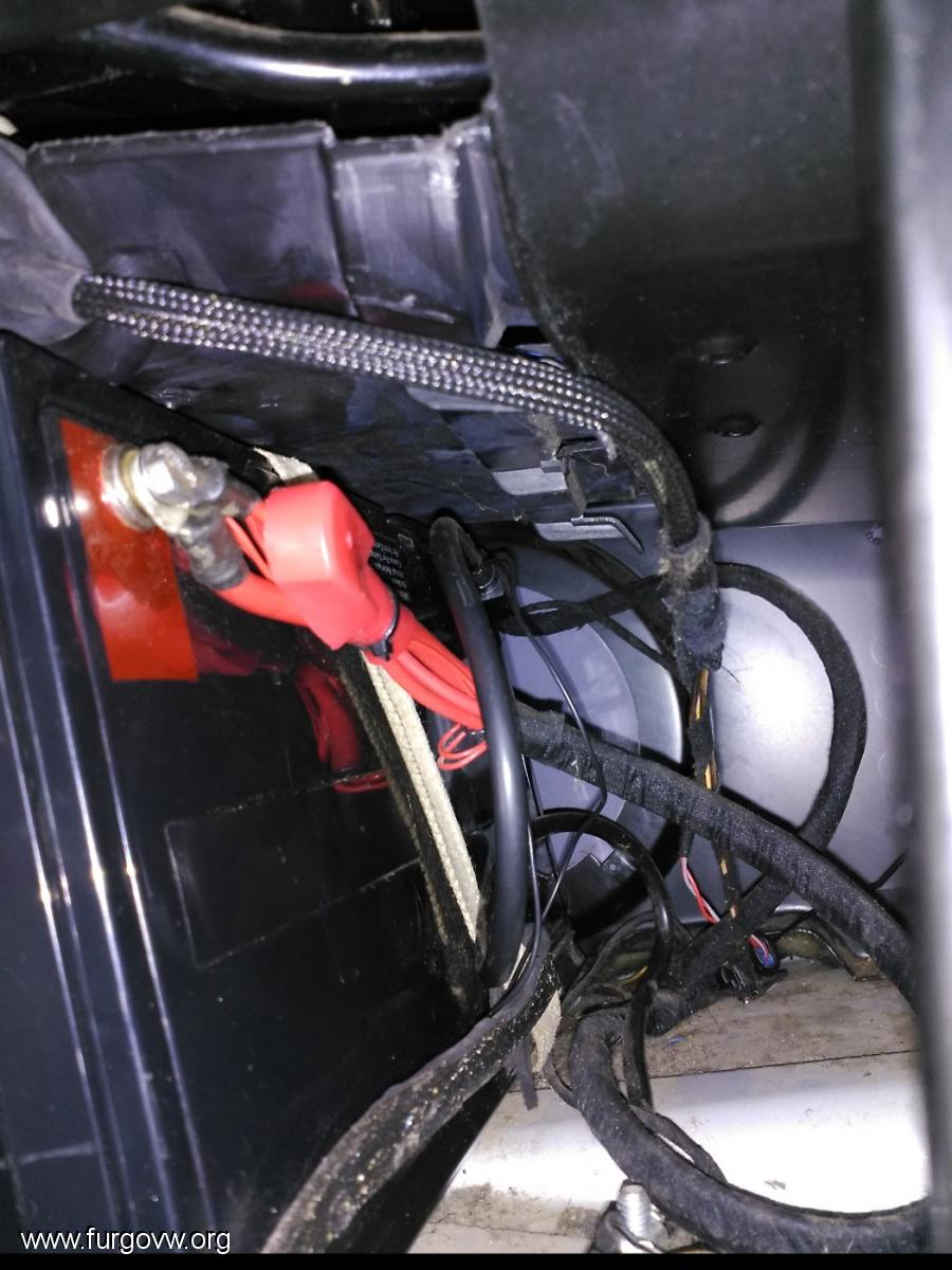

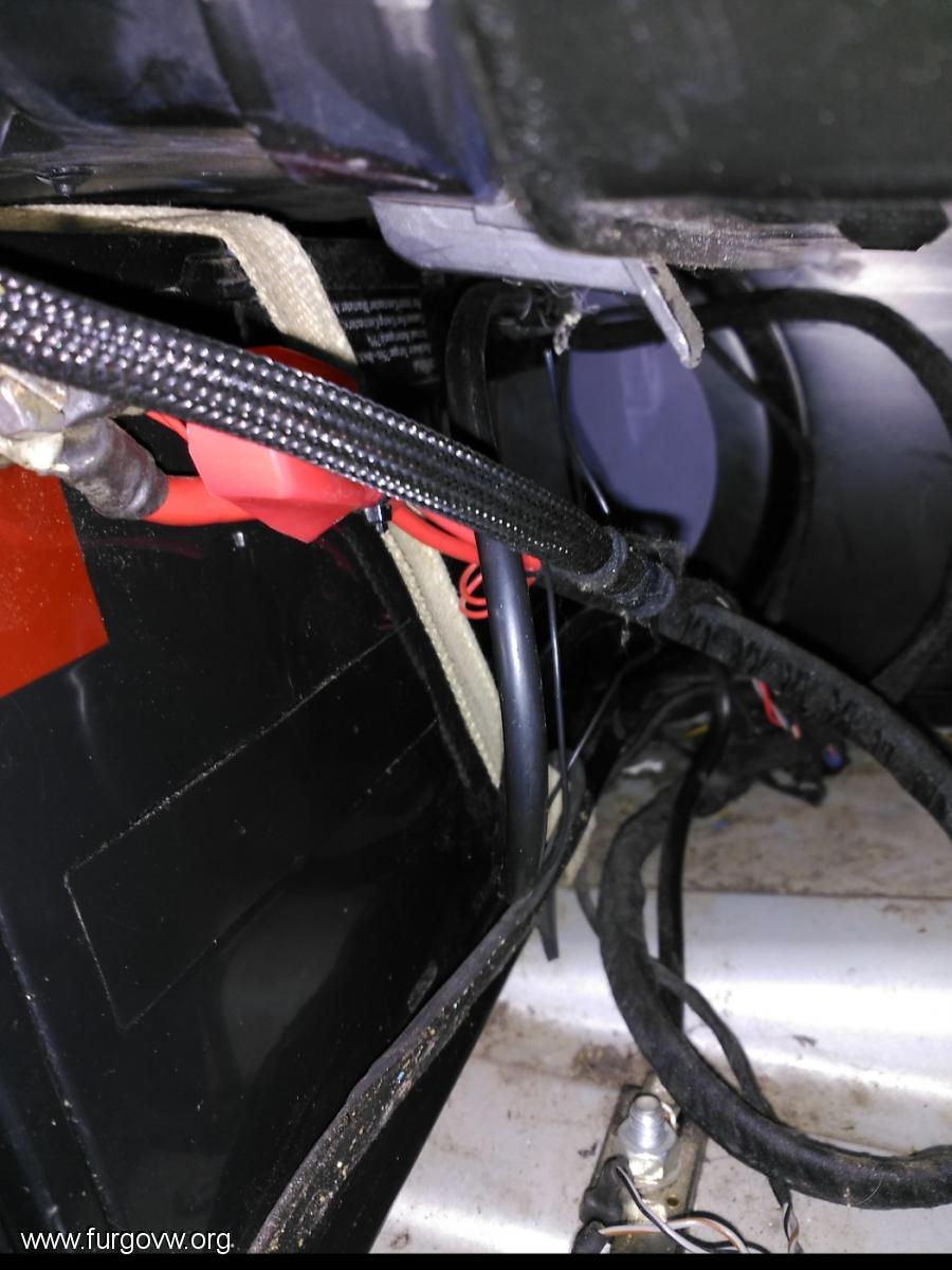

ongrip
A ver si te sirven de algo. Mi batería va tumbada porque le puse una AGM de más capacidad.

Chemapa2013
El negativo de la batería auxiliar pasa por este shunt y luego a la masa del coche. Esto hace a través de los cables finos q la centralita mida la capacidad d la batería. Puede ser que tengas una masa de algún consumo q no pase a través del shunt y esto hace que no lea.
