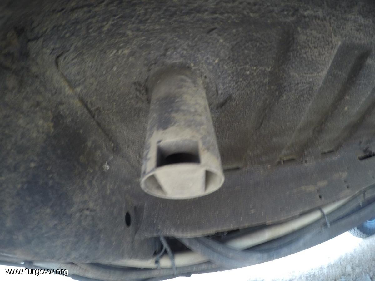

Y esto como lo hacéis?? Algún tip en esto?
Yo tengo el espape por abajo y me temo que si nieva la cale se apagará.

idop
Cita de: Georgefrank en Febrero 05, 2016, 10:46:36 am
yo la salida la tengo debajo del asiento del copiloto por abajo
