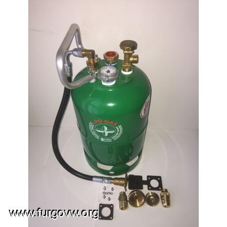

Alguien conoce esta botella GLP recargable que no hay que instalar?
No es la que va instalada, ni fija, ni tiene toma desde el exterior. Pero me da miedo que luego no me dejen recargar en una estación de servicio.
http://www.mitortuga.es/productos/botella-racargable-prakto-sin-toma-exterior-refprakt-ti
Prakto botellas rellenables
¿Por qué luchar para conectar, levantar y transportar pesadas botellas de gas yluego pagar  más por el gas que usted cosume? Luego, cuando se viaja a Europa y se queda sin gas, se convierte en una pesadilla ya que ni siquiera se puedeintercambiar su cilindro vacío por uno lleno!
Mediante la instalación de un sistema recargable Prakto, sólo tiene que rellenar en una de las miles de estaciones de GLP en todaEuropa y llenar igual que lo haría en su coche mediante la toma INTERIOR que se monta y se suministra con la botella. No sólo es el gas mucho más barato, usted nunca perderá  gas al cambiar botellas que todabia no estan vacias por completo y puede simplemente recargar sus botellas en cualquier momento - usted sólo paga por el gas que utiliza.
Puede instalar una botella recargable y mantener una no recargable para utilizar una u otra según nos interese.
Valvula automática de corte cuando la botella está llena.
No tiene instalación ya que las boquilla adaptadoras se conectan directamente a la botella, ahorrando asi en coste de isnatalación con la ventaja añadida de poder retirar la botella en caso de cambiar de vehiculo ó poder utilizar la misma botella en diferentes vehiculos
La toma del kit de montaje suministrado es apta para Francia, Portugal, Italia, Noruega, Suecia e Islandia con la cuatro boquillas adaptadoras suministradas con el equipo.
Capacidad de 11 kg. de gas.
Dos años de garantia con una vida util de diez años.
Peso de la botella en vacio 10.5kg.
Para utilizar con otra botella se debe montar sistema DUO-CONTROL, se aconseja montar filtro de gas.
Certificado de homologación TUV.
Sistema de medicion del nivel de gas preciso.

Yo no llevo exactamente este modelo. Pero por lo que me informé antes de montarlo, la toma de recarga debe ir fuera del compartimiento del deposito. Si no es así puede que te pongas pegas para recargarlo, depende de lo tiquismiquis que sea el operario de la gasolinera.
El filtro es imprescindible para no llenar el circuito de impurezas.  Truma tiene uno cerámico que, para el uso que le damos, es eterno.
Si tienes sitio para don bombonas mejor instalar un duocontrol cs. Esto permite llevar el gas abierto en marcha y cuando termine una botella cambia automáticamente a la otra.
La segunda bombona es una de CEPSA de propano con su filtro antes del duocontrol.
Nosotros lo llevamos en una AC con todo a gas. Calefacción,  boiler, frigorífico y congelador grande y cocina de tres fuegos. Siendo familia numerosa y haciendo viajes largos al extranjero el sistema nos permite una autonomía total.
