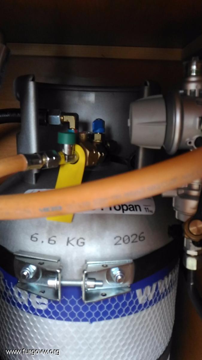

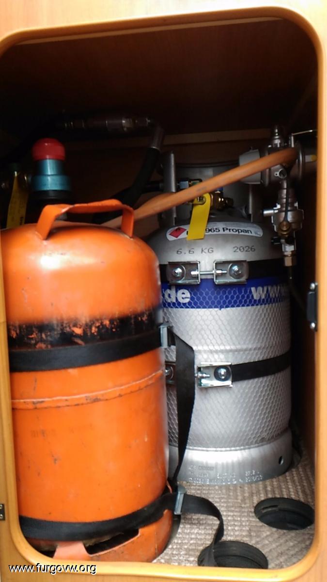

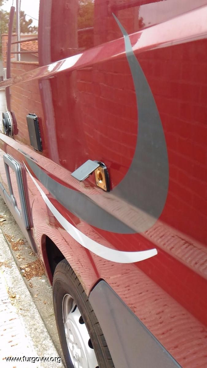

Al final monté la recargable con toma del exterior.
Legalizada, hecha por un instalador oficial, con certificado y boletines.
Y hoy mi primera recarga en un surtidor Repsol, sin el más mínimo problema  .bien
Comprada en lulukabaraka.
http://lulukabaraka.com/fitxaProducte.aspx?idproducte=BGA11
La instalación me la han hecho en Josal Confort
http://www.josalconfort.es/
Carrer Prat de la Riba, 112, 08222 Terrassa, Barcelona
937 31 61 51
Fue bastante laborioso por la distancia existente entre mi armario y la chapa. Unas 6 horas de trabajo, entre montaje, pruebas de estanqueidad, ir a la gasolinera a cargar gas,  purgar, etc
Precio 240 euros + IVA

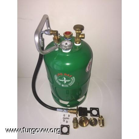

CUIDADO !
Esa no tiene toma exterior, la toma esta en la propia bombona y no es legal recargar dentro del vehículo. En algunas gasolineras se pueden negar a que cargues.
Además a nivel de tu seguro no se como iría el tema en caso de algún problema.
Si encuentras la lira suelta para ponerle la toma exterior vale, sino yo no la compraría
wagen
Cita de: Lago2007 en Diciembre 04, 2016, 16:53:35 pm
CUIDADO !
Pero si una lira es lo más fácil de encontrar!! y la toma exterior también. Yo la pillaría para hacer la instalación de manera que se cargue desde fuera. Lo complicado era encontrar una recargable GLP de sólo 5 kg! Es ideal para todos los que tenemos el armario diseñado para las bombonas verdes alemanas, que dan una capacidad de gas cojonuda (el doble que las azules de campingas, que ademas son un robo).
En cualquier caso, en la misma web si buscas un poco venden la bombona con todo el kit de montaje:
http://www.campertopaccessories.com/accesorios-autocaravanas-bilbao-bizkaia/bombonas-glp-5-kg/321-bombonas-recargables-glp-toma-carga-exterior.html
en la misma página las venden con llira
Lago2007
Ese si es el correcto.
Le dije al compañero que no comprara la otra sin toma exterior.
Lo voy a añadir al inicio para que no se pierda, gracias @wagen
Bombona recargable GLP izquierda 5 kg con toma carga exterior
Referencia  PK-FD231200S8
Condición:  Nuevo producto
Bombona recargable GLP 12.1 L izquierda con kit de toma de carga exterior
Lira 500 mm
Accesorio carga externo
4 adaptadores (boquillas)para toda Europa
2 artículos
287,10 €
