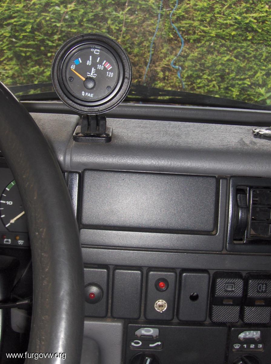

mira te cuelgo las fotos que el otro dia desde el telefono no podia
este es el sensor que trae el reloj , se coloca en un soporte  del bloque
asi queda

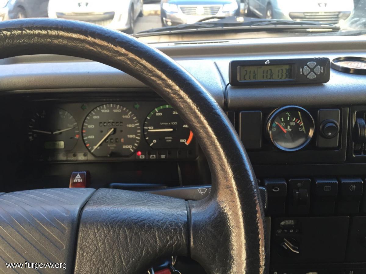

Chinoaraa, una pregunta ajena a esto al ver la foto. Ese termómetro rectangular que llevas sobre la guantera...¿en qué zona colocas el densor exterior para que marque una temperatura correcta. Tengo la duda de si lo colocar en un lugar con mucha corriente, cuando vayas en carretera dará una temperatura equivocada. No tengo ni idea de donde colocarlo y tengo uno entre mis manos para ponérselo a mi T4.

El sensor le llevo en la bocina del lado de conductor , sacando los cables por debajo del volante hacia el hueco de batería y de ahí al soporte de la bocina
Marca bien y sobre todo en parado lógicamente aunque está a resguardo al circular algo de aire le da
Pero lo que me interesaba es alegarlo del calor de motor

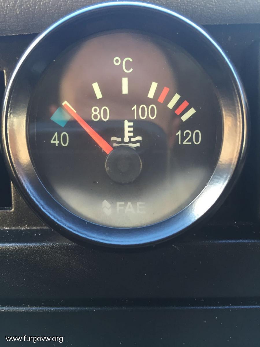

El reloj de Fae es por seguridad adicional ya que mide temperatura de bloque motor y por qué como sabes la temperatura o más bien el cuadro en la parte de niveles de temperatura y combustible se suelen ir las soldaduras y marcar mal
El mío de la temperatura va un poco por encima del medio siempre
Pero el Fae me marca 85 .90
