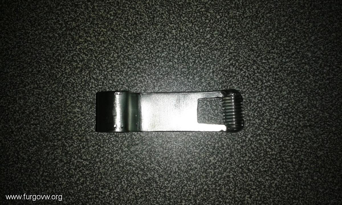

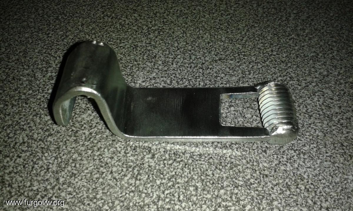

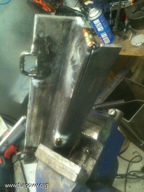

Pues eso vamos al lío, Este lo he hecho para un forero que tiene una vivaro,parto de una placa de acero de 3mm con el ancho de donde ancla la puerta cuando cierras y que doblo a martillazos quedando asi

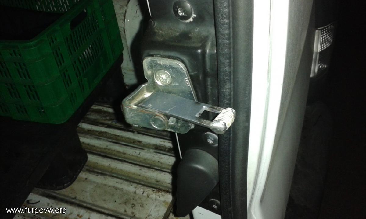

Y hay que probar que encaje quedando de esta forma
una vez veamos que encaja bien ya cada uno lo hace lo largo que quiere,yo opte por que no entre la mano y tampoco quede muy abierto por arriba por si llueve,problema que con los portones no existe,una vez tenemos la longitud deseada hacemos el rebaje para poner la pieza que enganchara la puerta

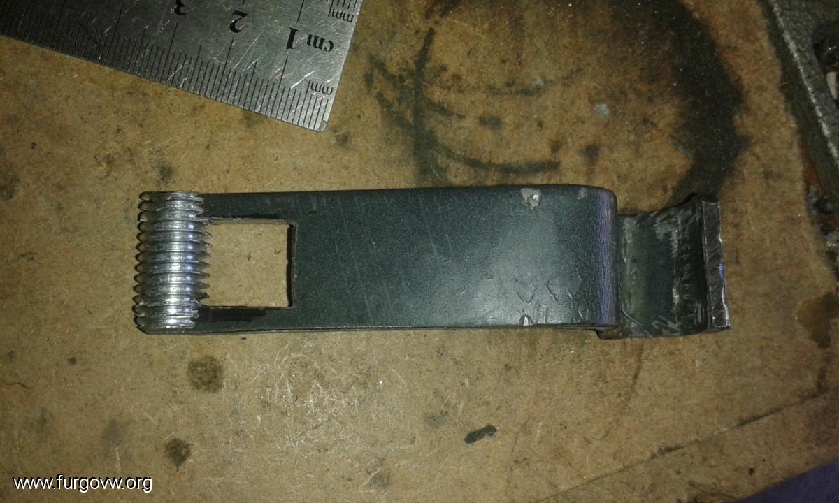

yo use esto que era lo que tenia a mano pero puede ser varilla lisa,cortas a la medida del ancho de la pieza y le hice un rebaje en cada lado para que entrara en la pieza principal quedando asi

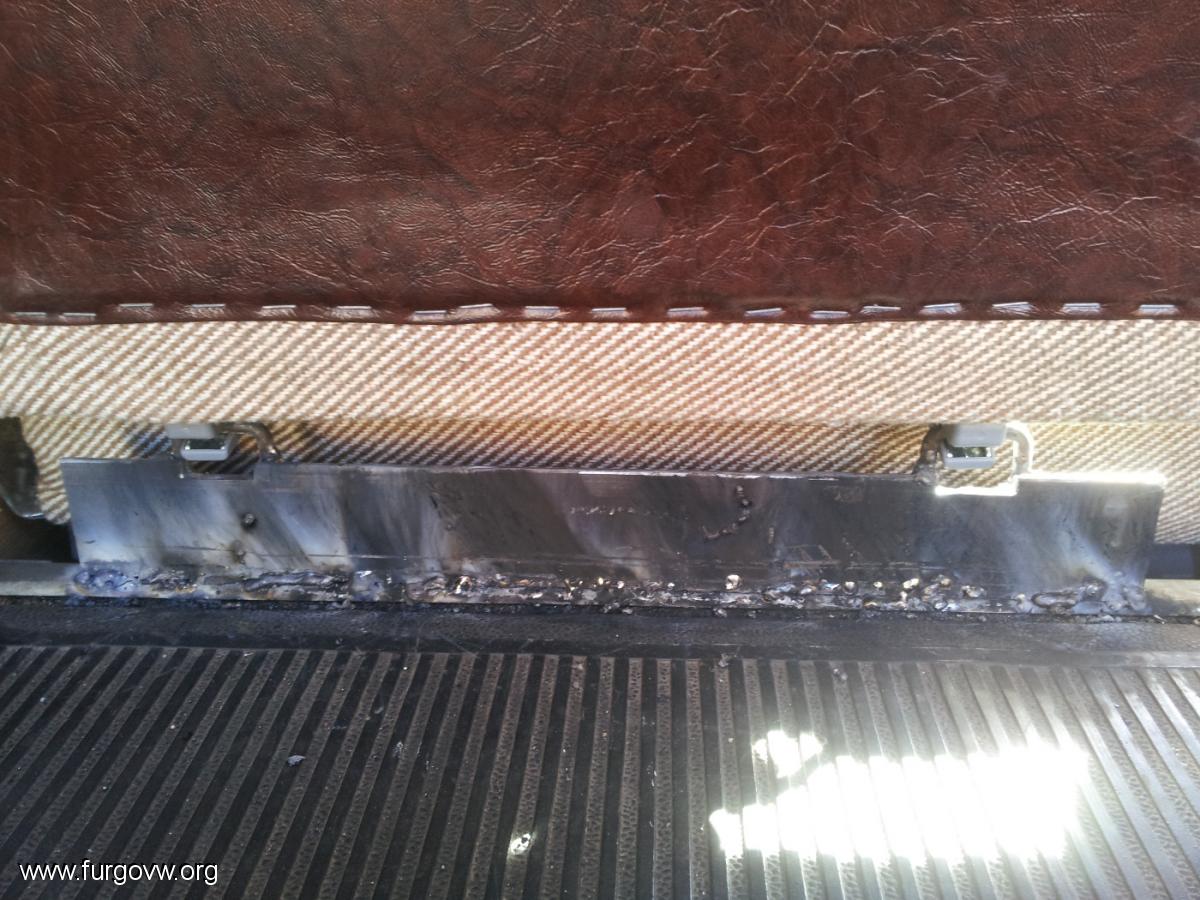

una vez hemos comprobado que entra bien a soldar,un par de puntos en cada lado y rematamos con la radial quedando asi
y la pieza finalmente queda asi

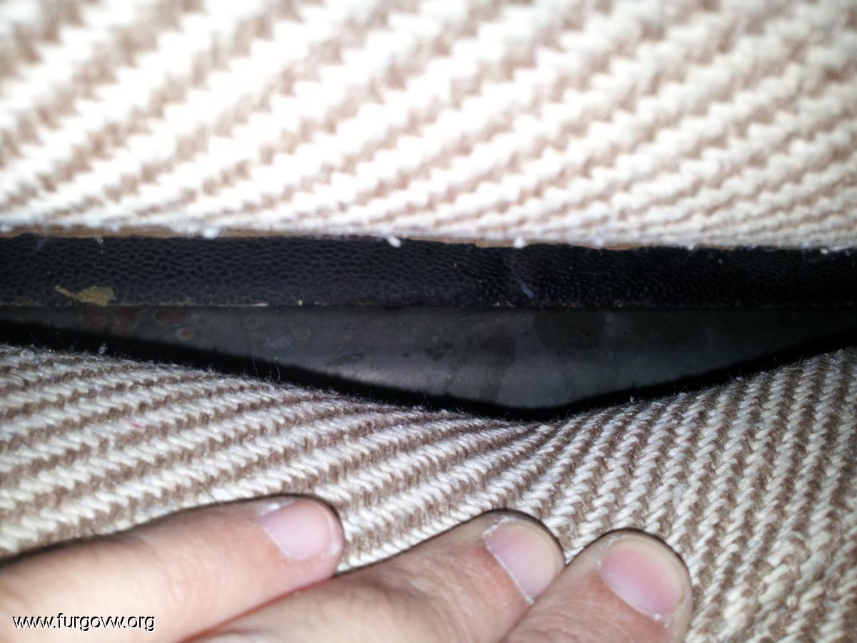

y esto es lo que queda la puerta abierta
espero que le sirva a alguien saludos y kms!!!
Al final por dudas de si por la apertura de la puerta se pudiese manipular el cierre entre Neptuno y yo hemos decidido modificarlo haciéndolo mas corto así evitamos tentar la suerte,no hay foto de como queda ahora pero en la foto que se ve como queda la puerta de abierta quitarla 1,5 cm de manera que no se vera nada del sistema el resultado final es este:
