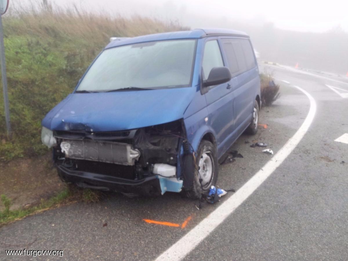

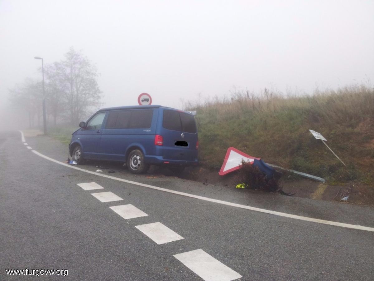

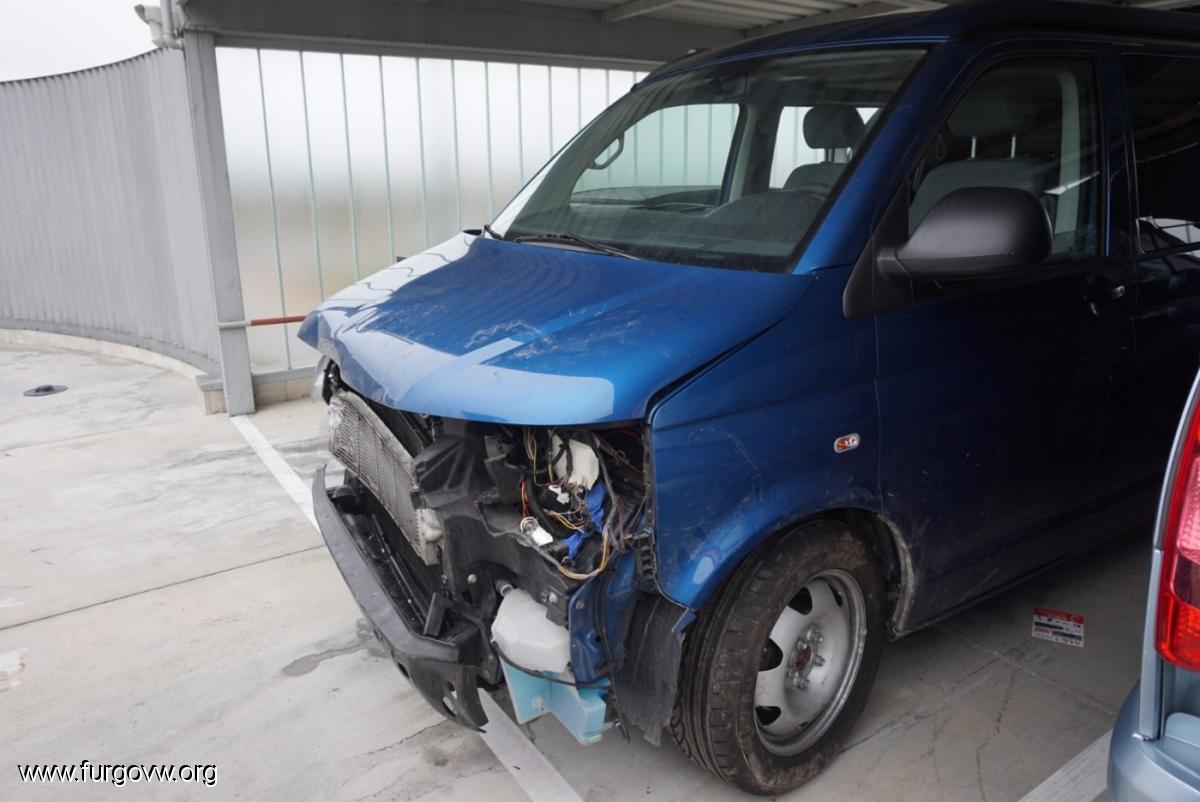

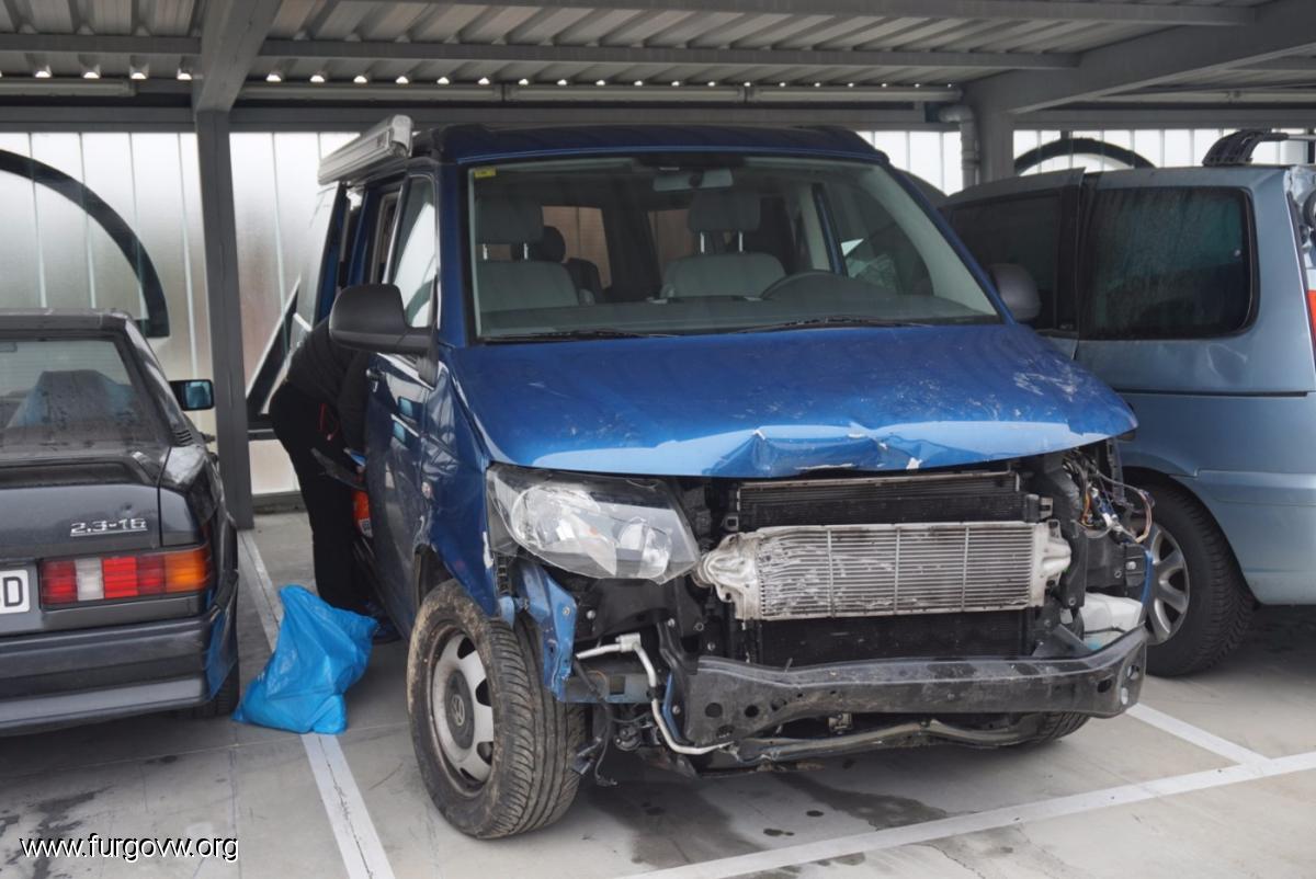

Añado unas fotos para que se vea como quedó la furgo después de un accidente:
Ya pondré alguna cuando salga del taller, y la valoración que hago de las reparaciones.

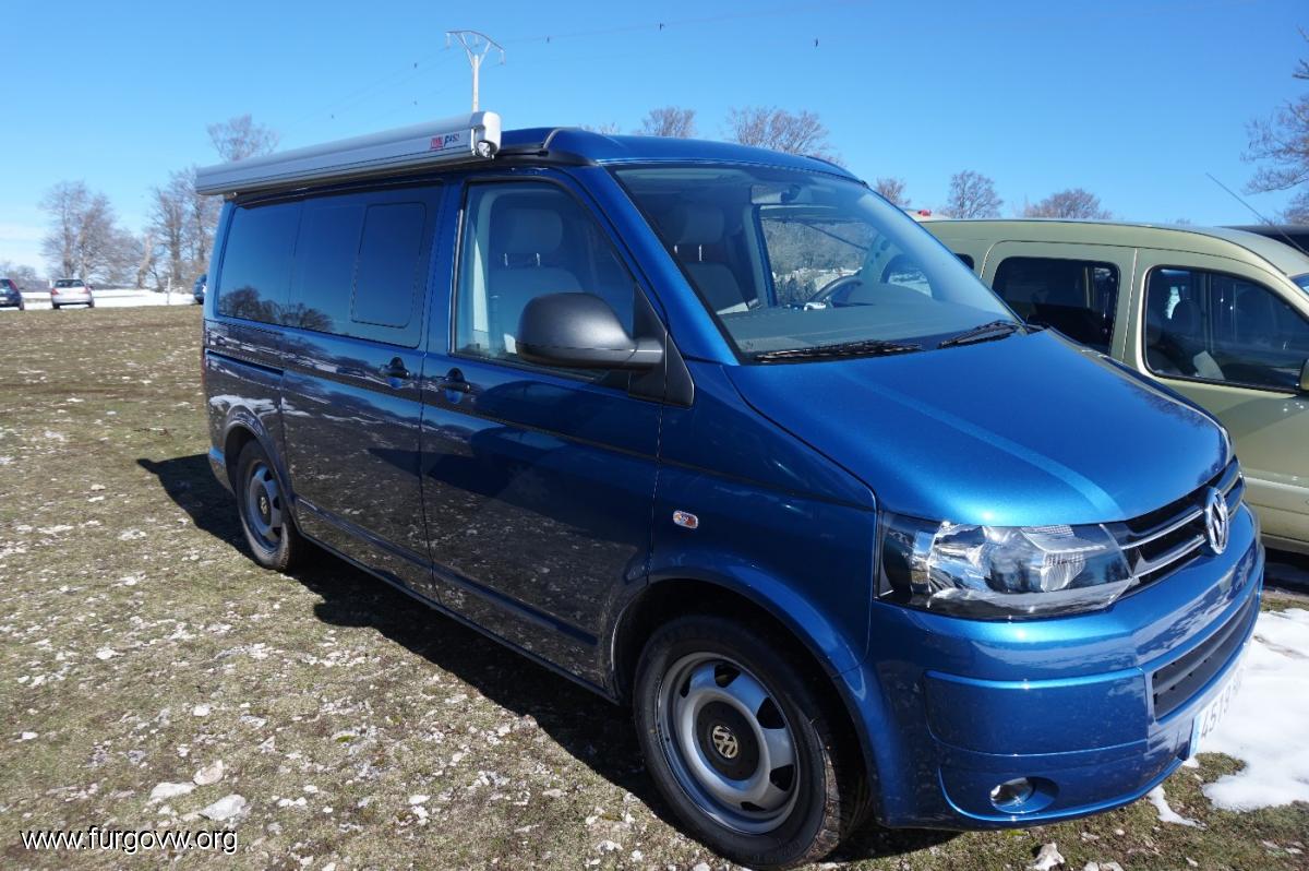

Después de resolver pequeños detalles y probarla unos días, podemos decir que está como antes del accidente, mejor si cabe porque evidentemente el morro es nuevo, aunque el estado anterior al accidente era impecable.
El taller una gozada, lo dejan todo como nuevo pero a base de tirar de pasta (15.000 lereles aproximadamente de arreglo...), si vuelvo a tener un accidente lo llevo aquí seguro. Garantía de cinco años que espero no tener que utilizar.
Aún no tengo la lista de arreglos que me han realizado pero ya la pasaré.

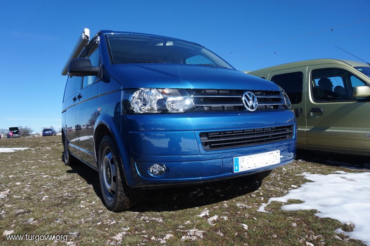

Adjunto unas fotos de parte delantera y lateral.
