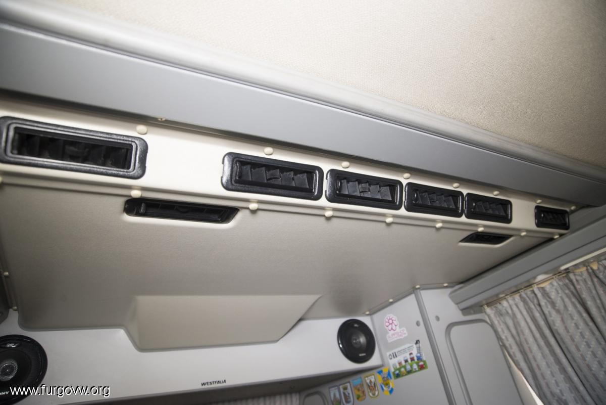

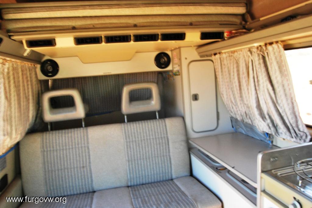

Manole-t3
Haber,el mio es como este,va solo encima de la cabina...el problema con este tipo de aires es que imposibilita abrir el techo,complicado subir a la cama,y dificil trabajar en el fregadero.lo que hice fue adelantarlo 2 cm de su posicion original,y cortar el modulo central 10 cm.con lo que gane 12 cm,el techo se abre facilmente,a la cama superior se sube "comodamente"y no molesta para usar el fregadero.aparte modifique/corte un poco los especieros de la furgo,o como se llamen,baje los tubos y la electricidad por dentro del pilar B,que no veas que trabajito...modificar la consola trasera  encima de la corredera,que al adelantarla no entraba...una nueva pintura y cositas asi...
