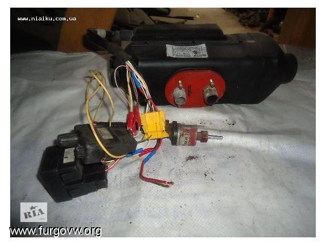

jgarzap
Te falta algo como esto
La rueda de la derecha ......... para que lo identifiques
jgarzap
Si algún compañero te dice como emparejar los cables ........... supongo que funcionara pero sin poder ajustar .............eliminas la función del termostato
Sí quieres más fotos del termostato .......me dices y te mando

Esta es la máquina ......... seguro que la tuya es así
como me dijiste que no tienes la cajita
si es esta ....... ya te saco unas fotos de las conexiones

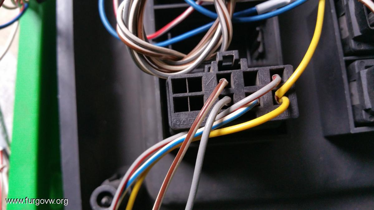

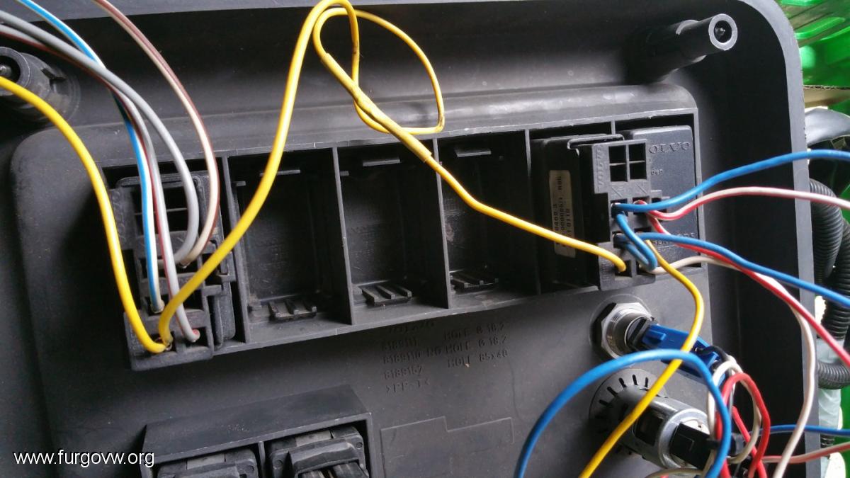

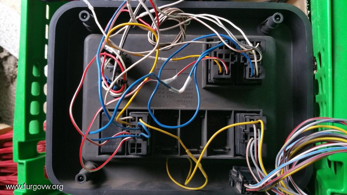

jgarzap
Hola no he podido contestar antes ....como te dije estaba fuera
lo primero  tu maquina es de la siguiente generación. ......... con la centralita dentro
la mía tiene un montón de cables ......... centralita. ........bomba de combustible. .........relé y fusibles. ........... pero al final solo queda una conexión con 6 cables
jgarzap
Ahí se contacte el cable que va hasta el termostato y el reloj
Todos los cables van al termostato
Del termostato solo sale un cable amarillo al  reloj

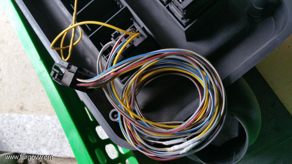

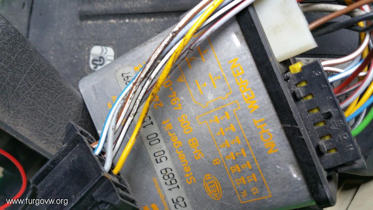

jgarzap
Al reloj le llegan un montón de cables que según la configuración de volvo son para que funcione el reloj .......la luz del reloj ....la alarma  del reloj ......... una función rara para dormir o algo si ........ lo describe en el manual .......
jgarzap
