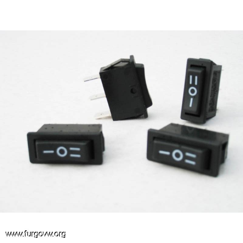

¿Entonces la corriente la cojo de las luces de posición? También tengo duda a la hora de "empalmar" los cables traseros y delanteros, de los focos salen 8 cables en total (2 de cada uno) ¿cojo los 4 negativos y y los 4 positivos y los empalmo? ¿Cómo hago luego para separarlos en el interruptor? Sería uno como este ( I para luces traseras y II para los 4)

El trasero tiene que venir, en un foco al menos, por lo que ese circuito deberías ya tenerlo.
Cita de: Gravera en Enero 20, 2016, 13:19:25 pmSegún tengo entendido no se pueden encender los 4 faros a la vez, por lo que pondría un interruptor de 3 posiciones (apagado-luces traseras-traseras y delanteras).
No sé si te he entendido bien pero realmente, que yo tenga entendido, debe ser:
APAGADO
LUCES DELANTERAS
DELANTERAS + TRASERAS
Ya que las delanteras son menos restrictivas (puedes usarlas en una carretera estrecha de curvas de noche, no así la antiniebla trasera), de todos modos yo he tenido coches en las que podías encenderlas independientemente la una de la otra, y era así de serie. Si bien lo normal es que para encender las traseras te obliga a encender las delanteras.
Yo cogería el positivo del antiniebla trasera, antes de que llegue a su propio interruptor, y ahí haría el interruptor de las delanteras, así te obliga a tener encendidas las delanteras para poner las traseras.

Las T4 todas van homologadas con las luces antiniebla, aunque al principio, algunas transporter de las primeras no las llevaban de serie, la homologación genérica la incluía. Una vez instalado, nadie es capaz de saber si salía así o no de fábrica. Eso si, tienes que poner las originales y preferiblemente el interuptor original.
Es mas, lo raro realmente es que no lleve antiniebla trasero, y que sea eso precisamente lo que algún día les haga preguntar al de la ITV de turno por qué no lo lleva.
Echale un vistazo a la Wiki alemana y mirate los esquemas electricos y tira de traductor. No tiene mucho misterio instalarlos respetando la instalación original.
