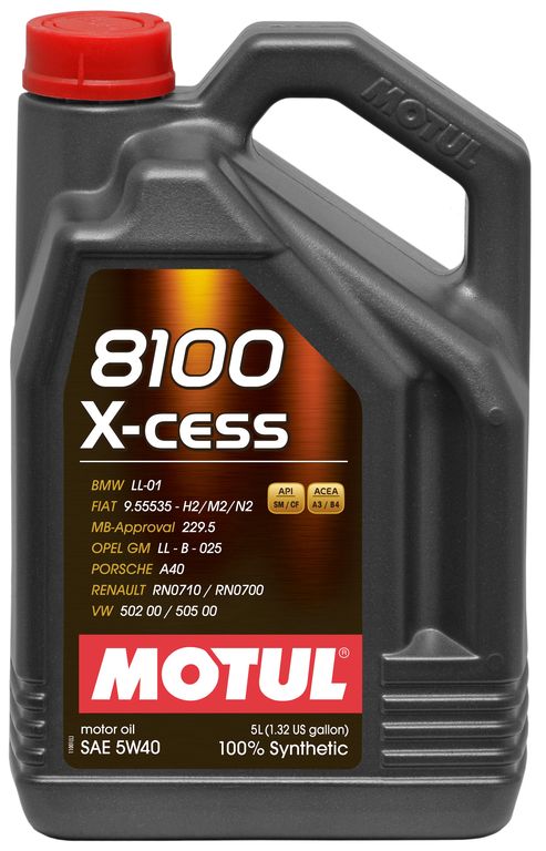

txerra1
Cita de: haizkolari en Enero 26, 2016, 15:12:26 pm
cuál usas? especific, xclean?
me sale el specific 0w30 que cumple la norma 506 00 y 506 01 pero en 5w40 no veo motul que cumpla esa norma, son para common rail e inyector bomba, no se recomienda para bomba rotativa
VW 506.00 y VW 506.01
Estos aceites son adecuados para los motores diesel con intervalos de servicio extendido de hasta 50.000 km / 2 años. No debe utilizarse en los motores con una sola bomba de inyección. El cambio de aceite se indica por el indicador de servicio electrónico. La viscosidad es SAE 0W30.
yo le meto a una 1.9td el 5w40 x-cess  .meparto aunque cumple la 505 00
la specific que es 505.01 y es para intervalos mas cortos de mantenimiento.
haizkolari
Cita de: txerra1 en Enero 28, 2016, 17:44:48 pm
también cumple la 505 00 y es para intervalos de 15.000km  :)
txerra1
Enero 28, 2016, 19:05:53 pm #50 Ultima modificación: Enero 28, 2016, 19:25:30 pm por txerra1
Cita de: haizkolari en Enero 28, 2016, 18:49:41 pm
por lo tanto vale para la furgo tb
en un altea ese aceite lo cambio cada 30000 kms y ya tiene 350000 kms
hasta ahora a la furgo le echaba repsol 507.01 antes 506.01 con sus consiguientes rellenos cada tantos miles de kms y el primer dueño mi primo le estuvo echando desde que la saco del conce en alemania 505.01,y cambiaba el aceite cada año,cuando llego a mis manos decidi alargar los cambios como hacia en el touran que tenia,pero aburre tener que estar vigilando la varilla cada cierto tiempo.asi que le voy a cambiar por recomendacion del jefe de mecanicos de vw al 505.01
haizkolari
Enero 28, 2016, 23:21:39 pm #51 Ultima modificación: Enero 28, 2016, 23:39:18 pm por haizkolari
vale perfectamente, por que cumple la 505 00 que es la que le afecta a los tdi con bomba rotativa y aparte sirve para los inyector bomba que necesitan que cumpla la 505 01
he encontrado este Gulf que cumple desde la 505 00 hasta la 506 01 admite cambios de 30.000 y 50.000km http://lubricantes-online.com/WebRoot/StoreES2/Shops/eb2659/4AD4/EEEF/D740/4359/4964/52DF/A3D8/171B/FICHA_TECNICA_INTENSIA_2010_-C30.pdf
VW 504.00 / 507.00, Cubre las exigencias de la norma VW 503.01
Puede ser utilizado  donde se exige normas  VW 502.00/505.00/505.01 o
502.00/505.00, VW 503.00/506.00/506.01*, VW 501.01/505.00 (* para todos los
motores desde los vehículos lanzados en 2007)
no sé si un 1.9td admitiría unos cambios de 50.000km con este aceite 5w30 ...en teoría cumple la 505 00 ;D
