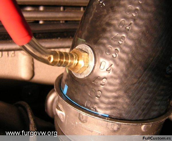

La toma del LDA la puedes coger del propio turbo...ahí tiene un racord para el wastegate, se le pone una T y ya puede conectárselo... Tambien se puede instalar un racord en el tubo de admisión
http://www.tunersanddrifters.com/tiendaonline/inicio/427-racor-toma-presion-turbo-para-tubo-de-silicona.html
http://www.fullcustom.es/guias/instalar-indicadores-presion-turbo-temperatura-aceite

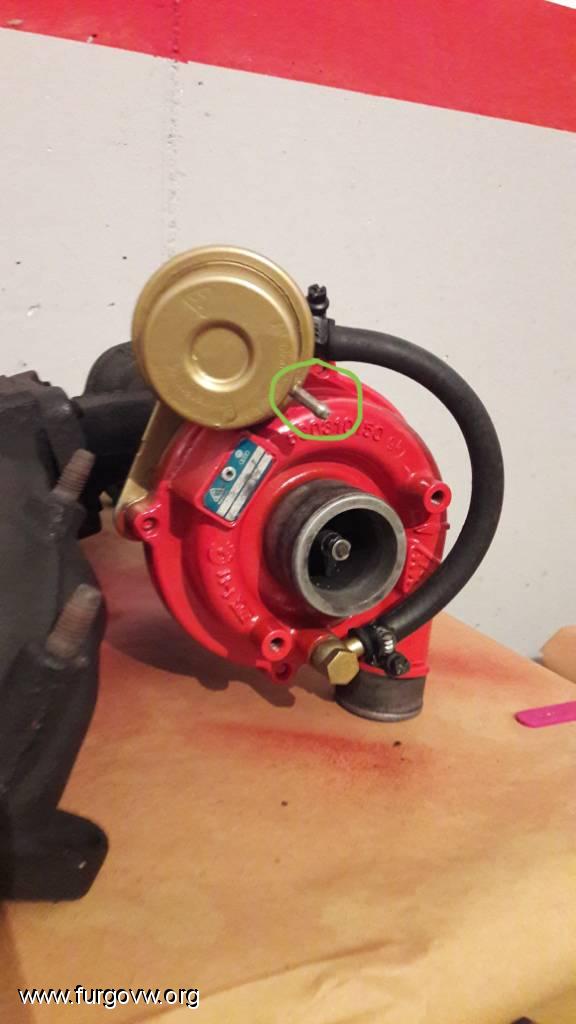

A este pitorro me refiero. Que va al aire? No va conectado a ningún sitio? Al lda de la bomba lo tengo pillado de la entrada a la admisión. Pero ese pitorro no se donde va conectado. Podría ponerlo directo a un reloj de presión??
Sobre el colector, creo que habría que modificar el engrasador  el turbo. Al parecer hay algunos con TDI que lo montan. A ver como lo hacen 😅😅
Enviado desde mi SM-A510F mediante Tapatalk

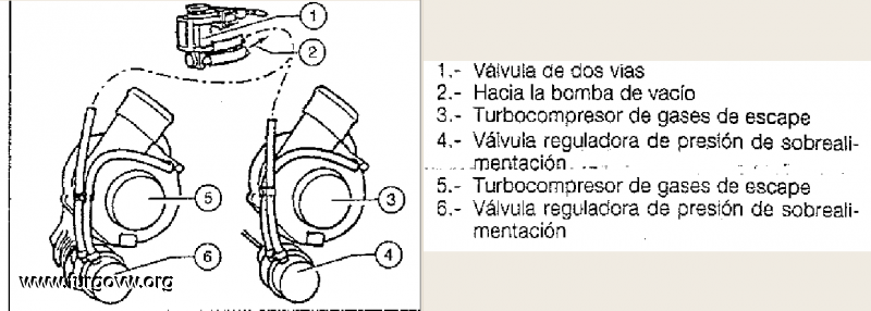

haizkolari
en el AAZ esa toma va conectado a una electroválvula y esta a su vez a la bomba de vacío
tiene un control electrónico, no sé en qué situación o para qué lo hace actuar la unidad de control...puede que para mantener mas tiempo cerrada la wastegate o abrirla antes
