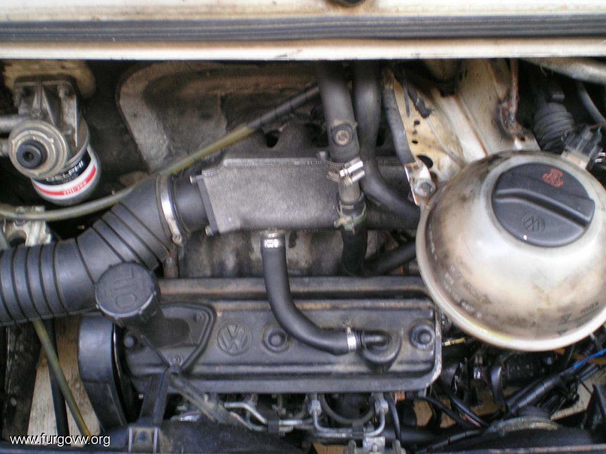

esta semana ha tocado poner bomba de agua nueva, de paso puse polea de menor diámetro así gira más rápida la bomba y se supone que mejora el caudal de refrigerante...un verdadero coñazo cambiar la bomba, quien me diera un elevador y una pistola de impacto  :-\  se deshicieron las cabezas de los tornillos allen de la polea y tuve que poner con cabeza hexagonal, no sé si es lo más correcto pero ya me tienen hasta los coj...los allen
tambié aproveché para recolocar el intercooler en la parte baja de la defensa, ahí se ventila mejor que en donde lo tenía...tubo va tubo viene y al final conseguido
al pobre intercooler ya lo tengo machacado de todas las vueltas que le tengo dado  ;D ha salido bueno con lo mal que lo trato
No esta mal la potenciación , pero para intentar sacar potencia me parece extraño que sigas manteniendo la egr puesta, aunque no funcione, es una desviación de gases de escape innecesaria, ademas de una desviacion de temperatura hacia el colector de admision tambien innecesaria.
Hay unas tapas originales Vw ref. 038 131 925 A , que te tapan los agujeros, y eliminas ese problema.
Pruebalo que las tapas valen muy poco , y ya veras como lo notas.
mi idea era eliminar directamente la admisión del ABL con su EGR para  ponerle una admisión de un 1X o un 1Y por tener supuestamente un mayor flujo de aire pero no saco tiempo ni para eso ni para poner las chapas...si no es una cosa es otra  :P
otro punto sería ponerle la unidad de control del AAZ con preinyección que controla el avance, que pudiese variarlo según la temperatura y las rpm, eso también podría mejorar las prestaciones...
Fermounth
Es buena opcion cambiar el colector , siempre y cuando haya espacio, que no es el caso. Has visto lo que ocupan las admisiones de esos motores que dices?
son colectores con conductos iguales y mas anchos, pero mucho mas largos y suelen hacer curva , no te va a caber ni de suerte, o eso creo.
Ya puesto a potenciar porque no pones otro turbo, es de donde mas potencia estas sacando, hazte cuenta en 1.9 PD cada 0,1 bar que se sube de presión (y su consiguiente ajuste reprogramando) son 10 cv mas, para que lo tengas de referencia....

entrar entra...las t4 con motor 1X llevan esa admisión... el turbo comprobamos en un desguace con un AAZ y un 1Y al lado, lo presentamos y tenía pinta de entrar(también depende del turbo que monte el aaz) lo de cambiar el turbo es otra opción, pero el coste y/o quizá modificar la downpipe  .malabares

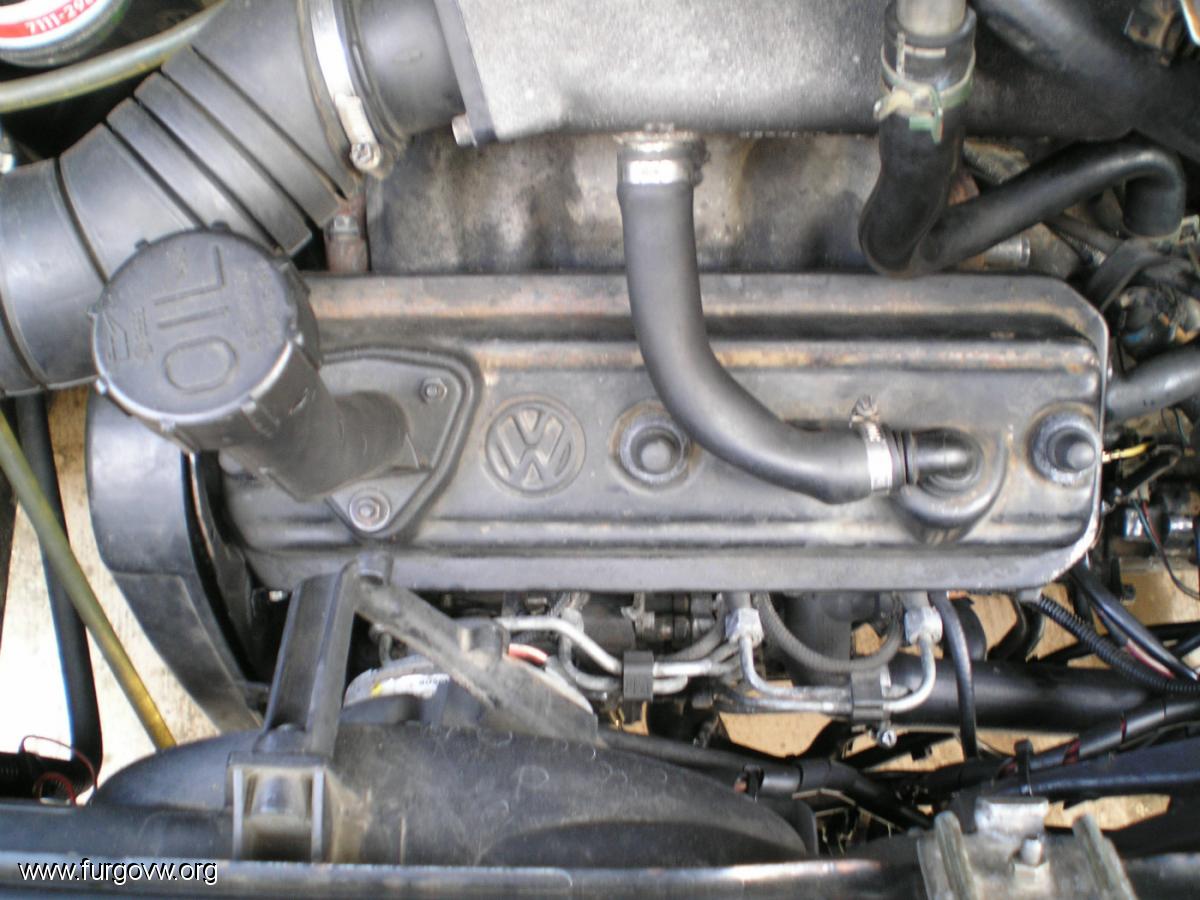

Hola, perdona que te moleste otra vez, estoy con el cambio de motor llevaba ya un AZZ y le apañe un alargador casero para acceder a la varilla del aceite y compre está unos cm más larga para que marcará bien.
Y necesito el macarrón de la varilla del aceite del ABL, en desguaces es imposible, motores ABL desfasados de precio y no te desmontan la pieza.
Sabes dónde la puedo conseguir para colocarla después de taladrar en el sitio marcado del bloque y quede como la tuya.....
Salud
Está vez quiero hacerlo bien y nece
haizkolari
Hola Mario...perdona pero no sé decirte donde conseguirlo
