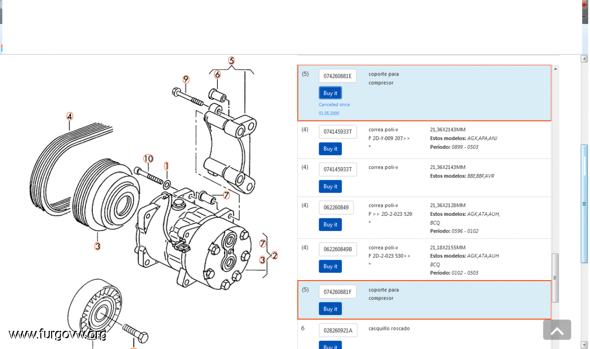

jkrstwagen
buenas!!
tengo un 2.5 acv en la furgo .. y estoy medio liao con el monaje del aire acondicionado.....
he visto ke hay un soporte ke ancla el compresor al  bloque motor.... y no lo consigo de segunda mano y el la vw son 260 leureles ke sale el bicho....
sabeis de que otro vehiculo le puedo poner el soporte...... intentare  buscarlo a ver si doy con el... si no me tocara pasar por el tornero y mecanizarme uno....
saludos!!
teankmil
Mira a ver una LT, o un volvo 850, también  audi 100 tdi
Van_der_Van
Y en etka, has mirado?

jkrstwagen
pues el unico que veo asi  de primeras es el de LT
varia la letra de la referencia en E y la de t4 es F segun ETKA
voy a ver si veo algunas x la red y me pillo el soporte...
