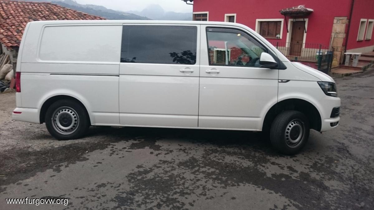

Se le está partiendo en la articulación interna, se siega entre la homocinética y el acople. Hay alguna foto más atrás. Queda a la vista el rodamiento del propio palier, se secciona entero. Es el palier del lado largo, el derecho.
Por lo que he visto en las fotos, suspensión descolgada a tope y dirección girada también (lo cual hace que el diferencial envíe fuerza sólo a ese palier)

1- Es el palier derecho y la junta homocinética
2- El giro no es a tope pues tengo margen de maniobra
3- La suspensión no está en su punto máximo ya que no hay tanta inclinación y la furgo lleva de carga un 25% de su carga máxima autorizada. Sólo llevo 2 asientos de los 5 que trae y unos 200 kg de los 800 kg que puede cargar.
4- Al iniciar las maniobra marcha atrás , la furgo tracciona y llega un momento que con la simple inercia generada, entra en el parking, no estoy tracción - giro - tracción giro...

Esta foto ya la puse antes y es de la tercera rotura de palier.
Se rompr por la parte interna y la suspensión no está estirada a tope
Juzgar vosotros si es un caso extremo de aparcamiento y si veis que la suspensión está forzada.
Como ya dije y según Astur Wagen es el aparcamiento  y por ser batalla larga lo que produce la avería, pero a ninguna de las furgo de sustitución les pasó nada (aunque sean de batalla corta).
