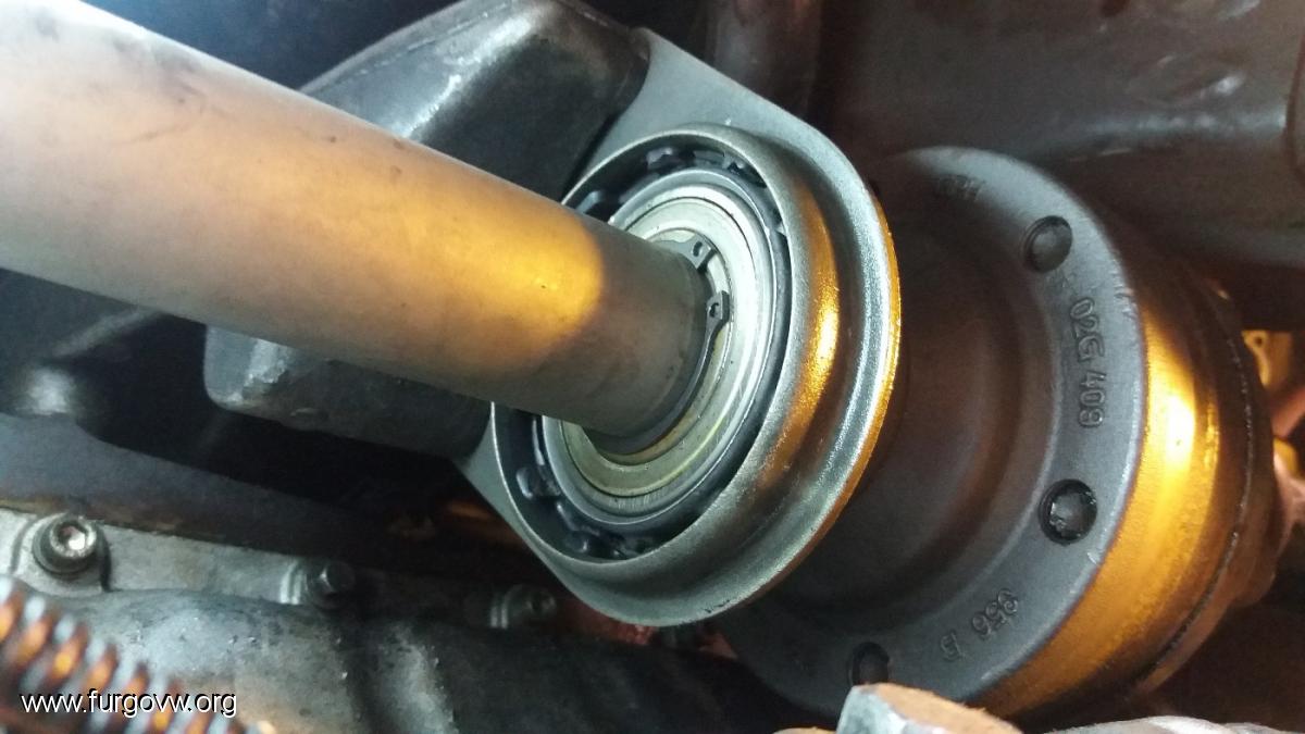

Y como lo resolvieron?
Pues nada más mirar el palier ya sospecho que no estaba trabajando correctamente por el angulo que tenia... una máquina! Como íbamos de paso pidió todos los recambios incluido el palier derecho entero ( por si al desmontar veía que era un problema en las homocinéticas) y así poderlo resolver en un día.
Por la mañana bien temprano dejamos la furgo, nos prestaron un coche y nos fuimos a disfrutar de las playas y la vuelta por la tarde ya estaba lista.
Mi sorpresa fue al llegar cuando me explico que había devuelto el palier nuevo y que había montado el mío otra vez porque estaba todo bien, sorprendente porque todo el mundo a quien consultaba y en otros talleres que había ido todos me decían que había que cambiar el palier entero o no se solucionaría el problema... Lo único que remplazo fue el cojinete del palier y después de estudiarse el tema bien lo monto diferente a como lo traía montado porque estaba convencido que esa era la posición correcta y acertó 100%!!!!
Este es el soporte antes de cambiarlo con la goma del cojinete ya medio rota;
Es una gozada cuando das con mecánicos así que en vez de cambiarte piezas por cambiar ( si te lo cambian todo seguro que aciertan...) se lo estudian y miran con cariño para dar con el problema de raiz y cambiar solo lo necesario.
