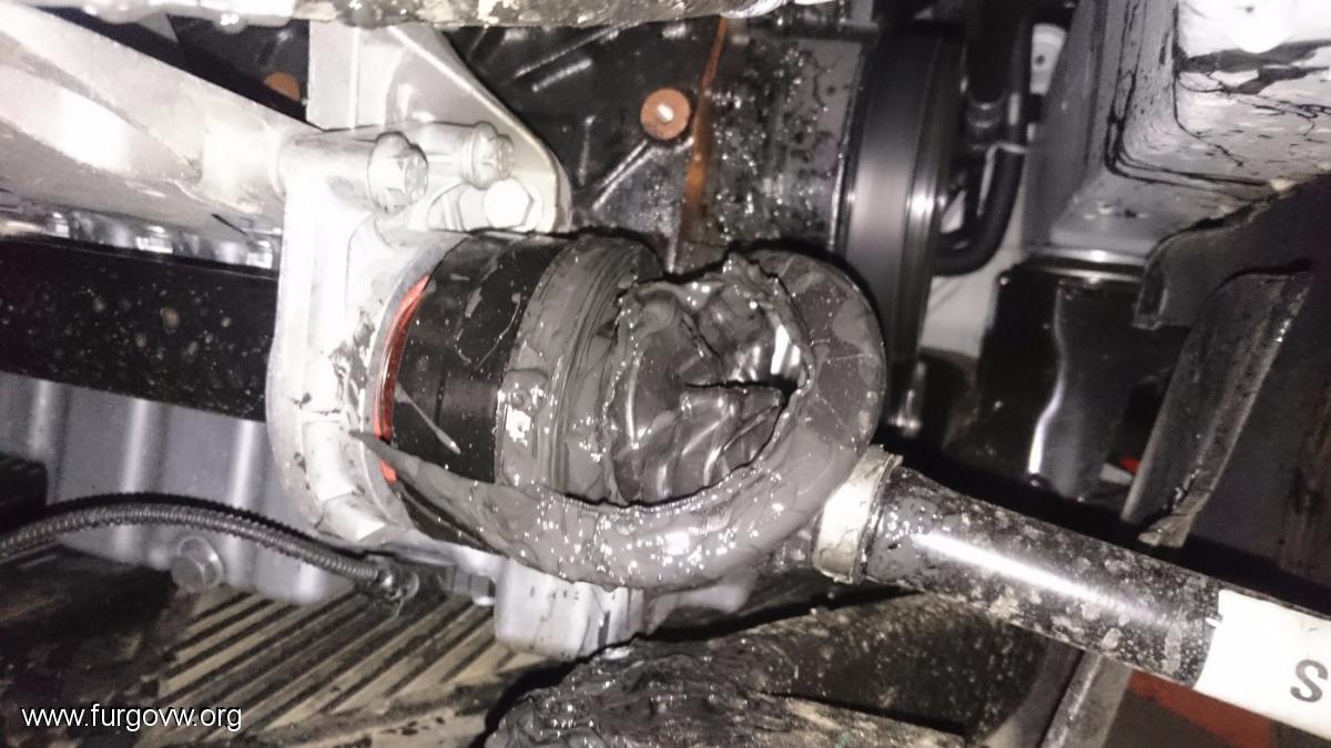

No se si es normal o no, pero 2 de 2...me cagon en la puta ostia,.....que coño hacen mal???....que defecto tiene???por qué rompe siempre el derecho al aparcar marcha atrás girando el volante para la izquierda???--------no lo entiendo

Da la impresion que se sale la homocinetica, puede que esa rueda este muy abierta, que la dirección gire de mas, un taco de la caja mal, ...
supongo que ahora en el taller la miren exaustivamente
ta
Cambiaron el palier entero desde la caja o solo desde el semieje o soporte medio que se ve  ?
Si que ese raro lo que pasa  ???

Me parece que cambiaron toda la pieza que se ve...hace días puse una foto de la pieza que quitaron
