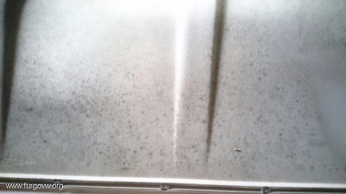

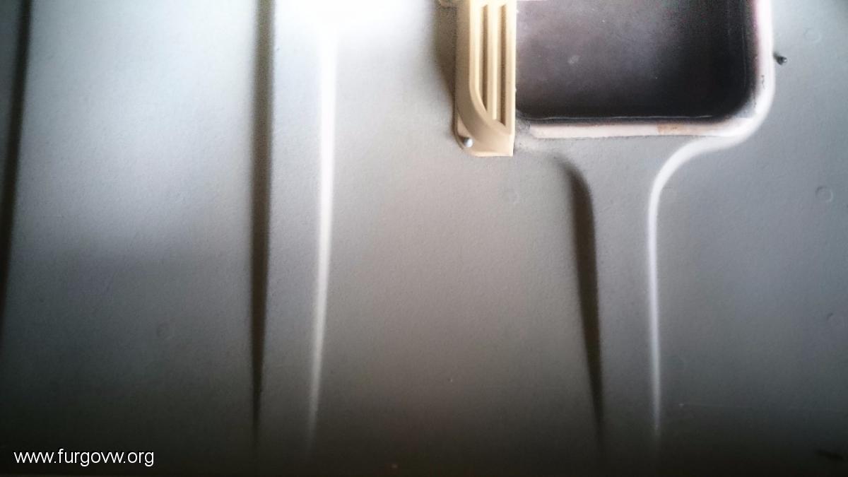

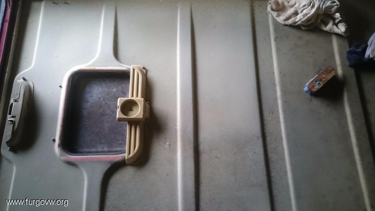

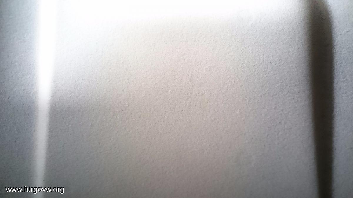

Al final decidí sacar el techo para limpiarlo,colocado es muuuuy incomodo.madreee que colocon llevo de volvone...
Estaba muuuuuy sucio...
Aunque no queda perfecto,la diferencia es notable
Ya que tengo el techo fuera,voy a aprovechar para colocar un techo solar electrico universal en lugar de la claraboya.si alguien quiere esta,con el recorte de fibra,que me lo diga,aunque no esta muy fina..habria que arreglar el sistema de cierre regulable,que aunque funciona,depende como,se  suelta...
