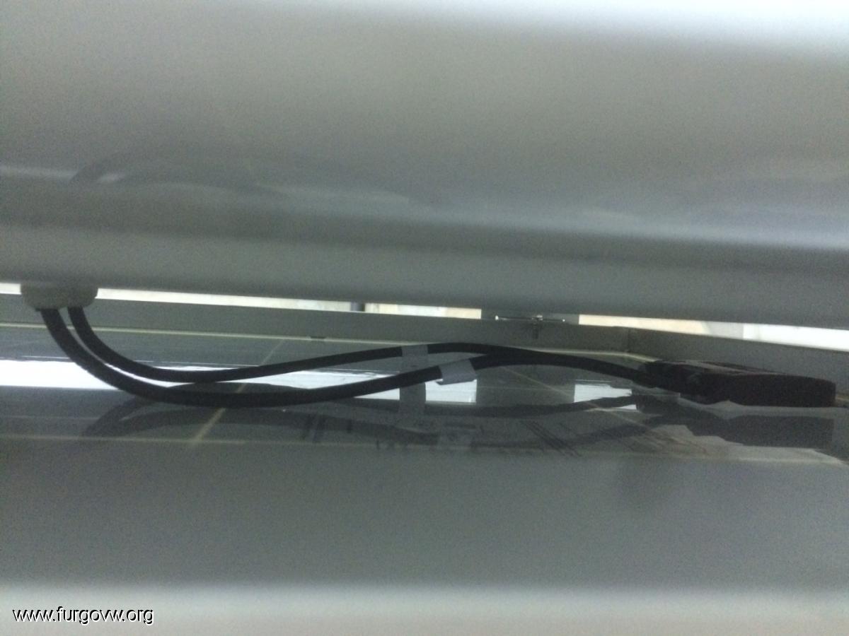

Agosto 27, 2016, 03:37:35 am #250 Ultima modificación: Agosto 27, 2016, 03:41:48 am por IRONVAN
Tambien tengo la placa instalada en el techo y con los cables pasados pero aún sin conectar hasta que haga la instalación eléctrica. Como es muy poco cable hasta el regulador he dejado los originales que son de 4mm. Desde el regulador hasta la batería irán de 6mm. Antes del regulador ira un disyuntor de 20A en el positivo. Para pasar el techo he puesto dos prensaestopas, uno por cable, así quedan más sujetos. Siento lo mal que se ve la foto del cableado pero es lo que sale con la placa ya fijada metiendo la cámara del movil. (Además de que me han salido al reves)  .loco2 .loco2 .loco2

¿Le has sacado una foto a la pegatina que lleva la placa por detrás? porque te lo van a pedir para el proyecto de legalización. Si no las has sacado pídesela al vendedor.

Bueno...me voy a tener que subir a limpiar la placa que en estos días que he estado fuera no veas la capa de polvo que ha cogido!!!  .panico .panico
