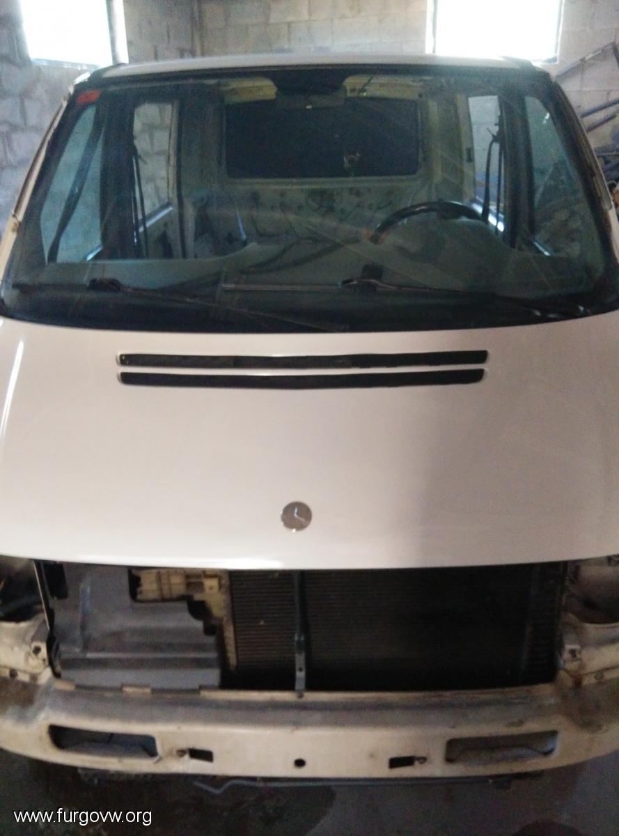

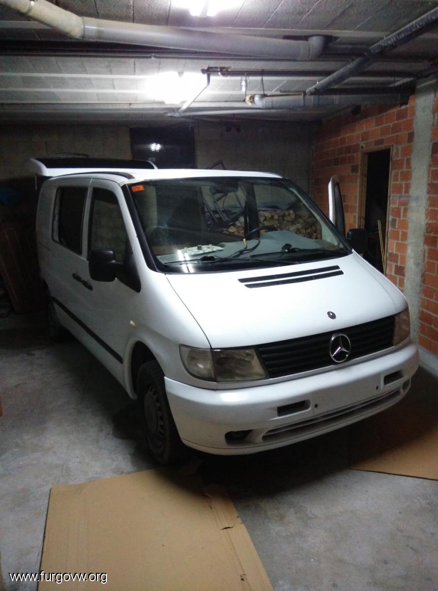

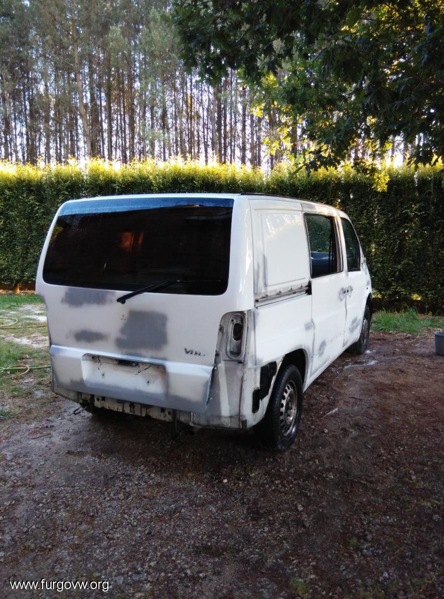

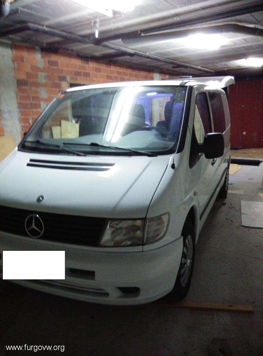

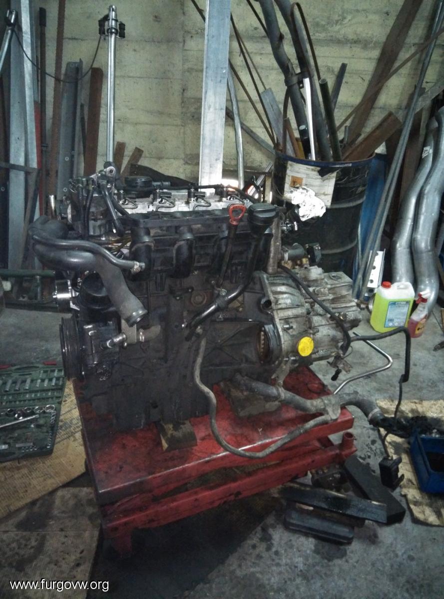

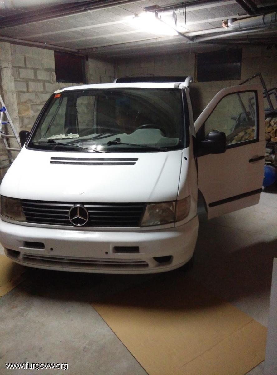

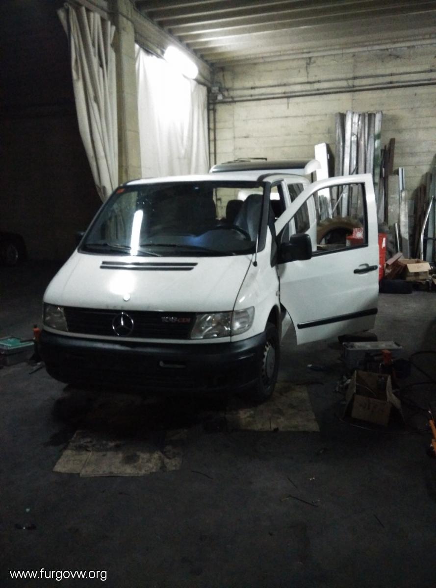

Buenos días compañeros, después de unos meses de modesta preparación, o lavado de cara más bien....os voy a enseñar a nuestra pequeña "DeloRes".

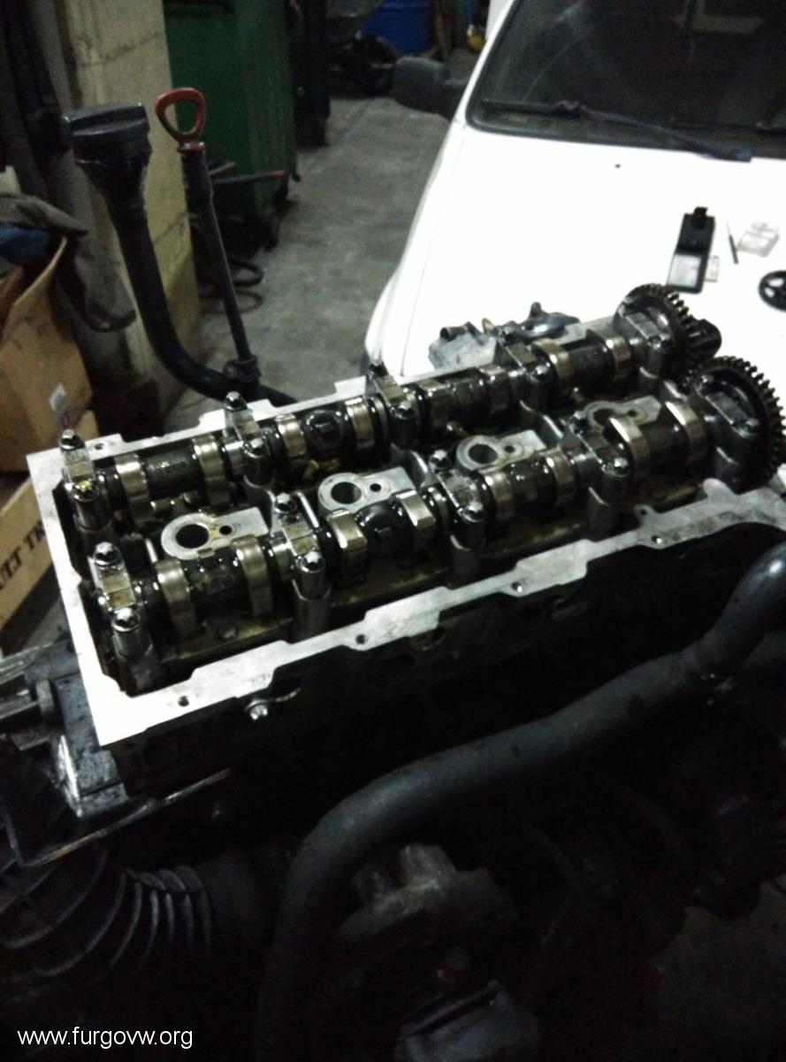

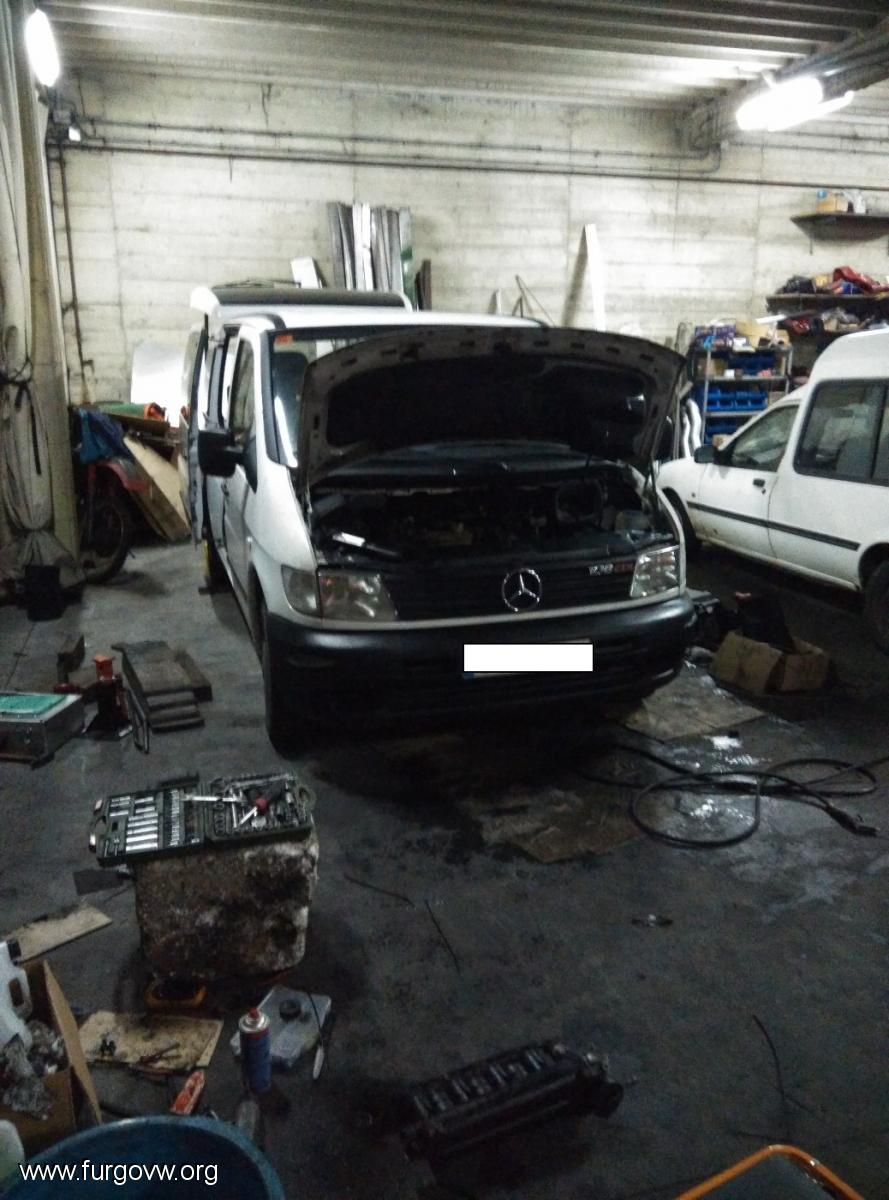

Como podreis ver, la furgo la compré, anduve 1 Km y ya me metí a fondo con ella, la verdad es que no me fiaba ni un pelo de sus anteriores dueños porque el aceite que tenía y su aspecto general dejaba mucho que desear.No había recibido unos cuidados mínimos en mucho tiempo.

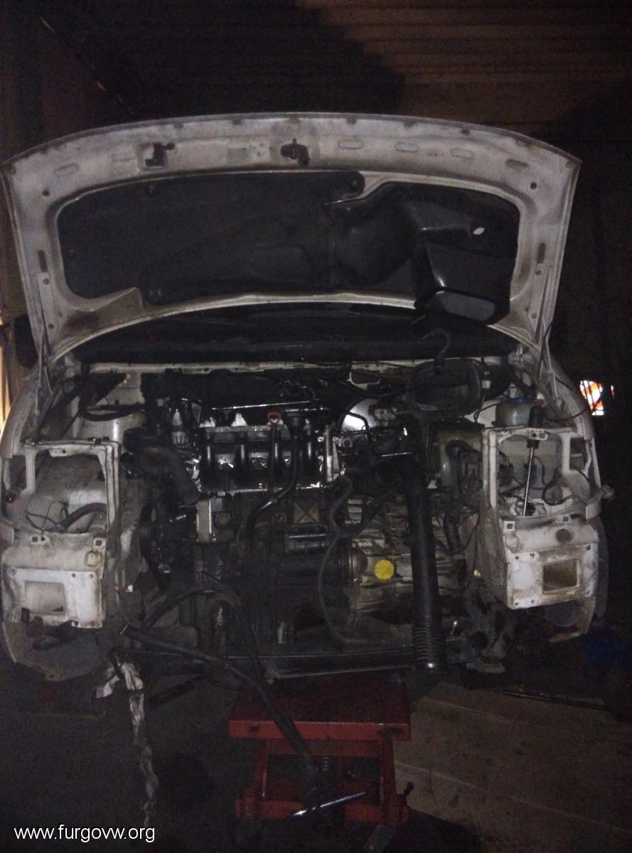

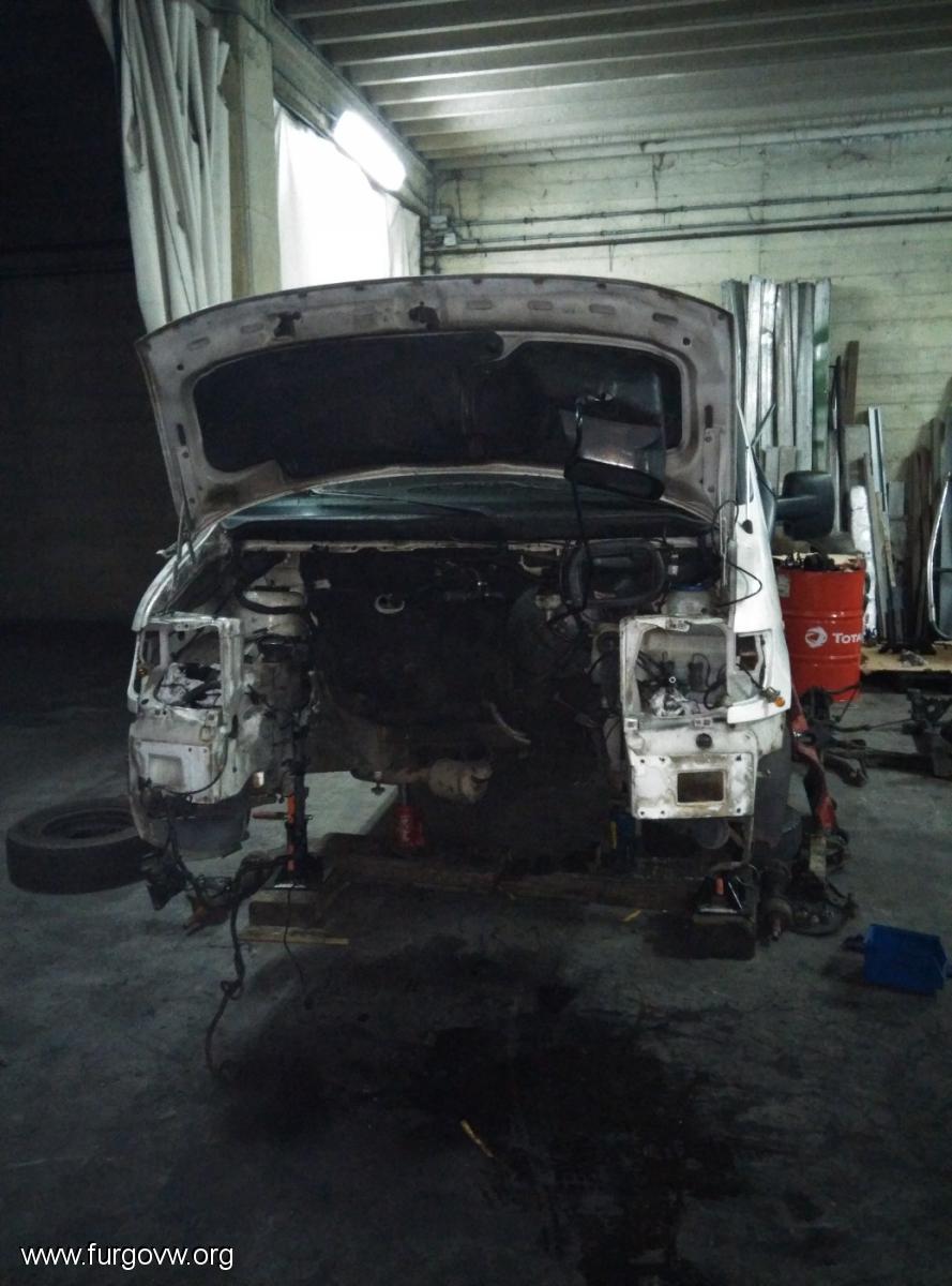

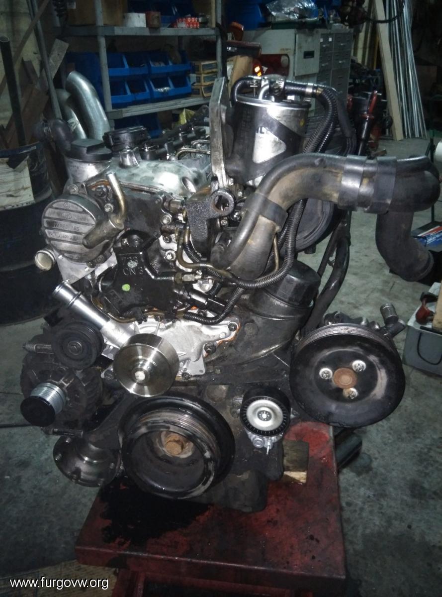

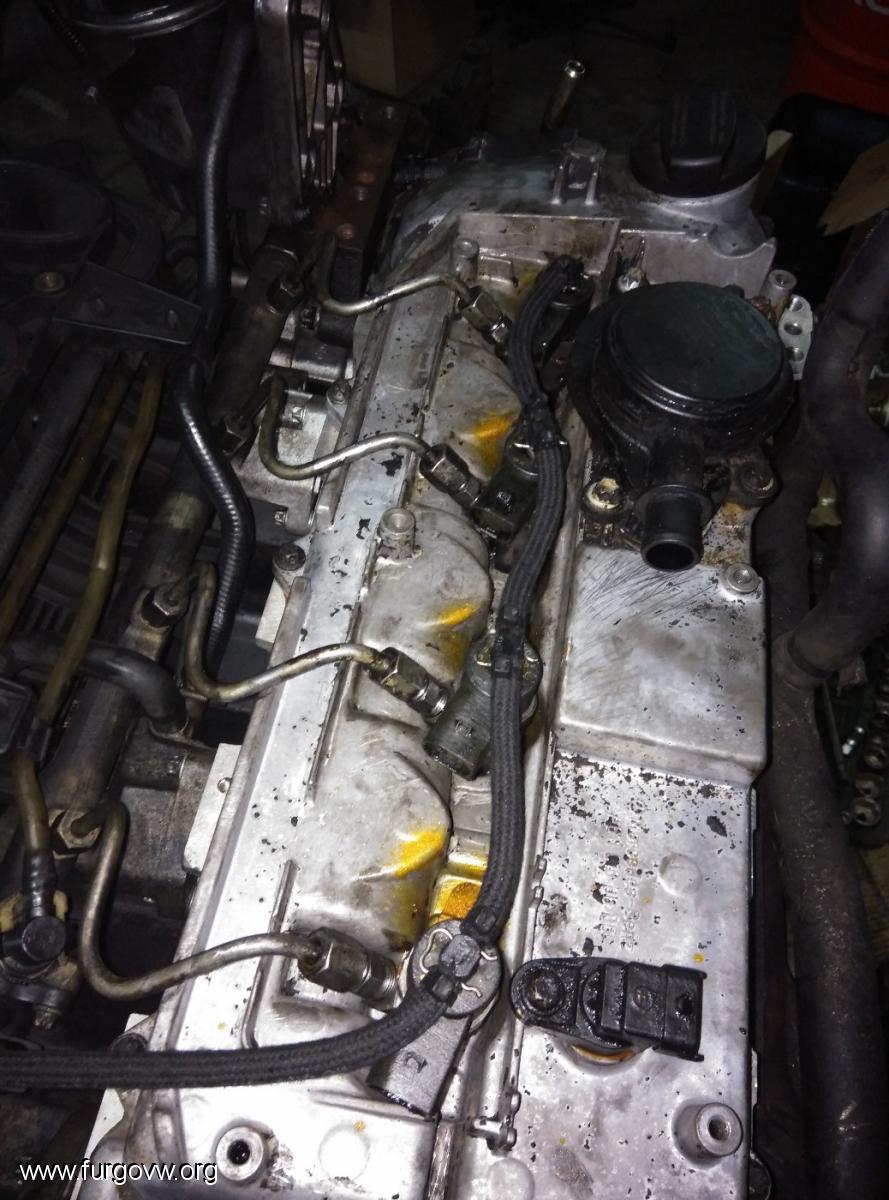

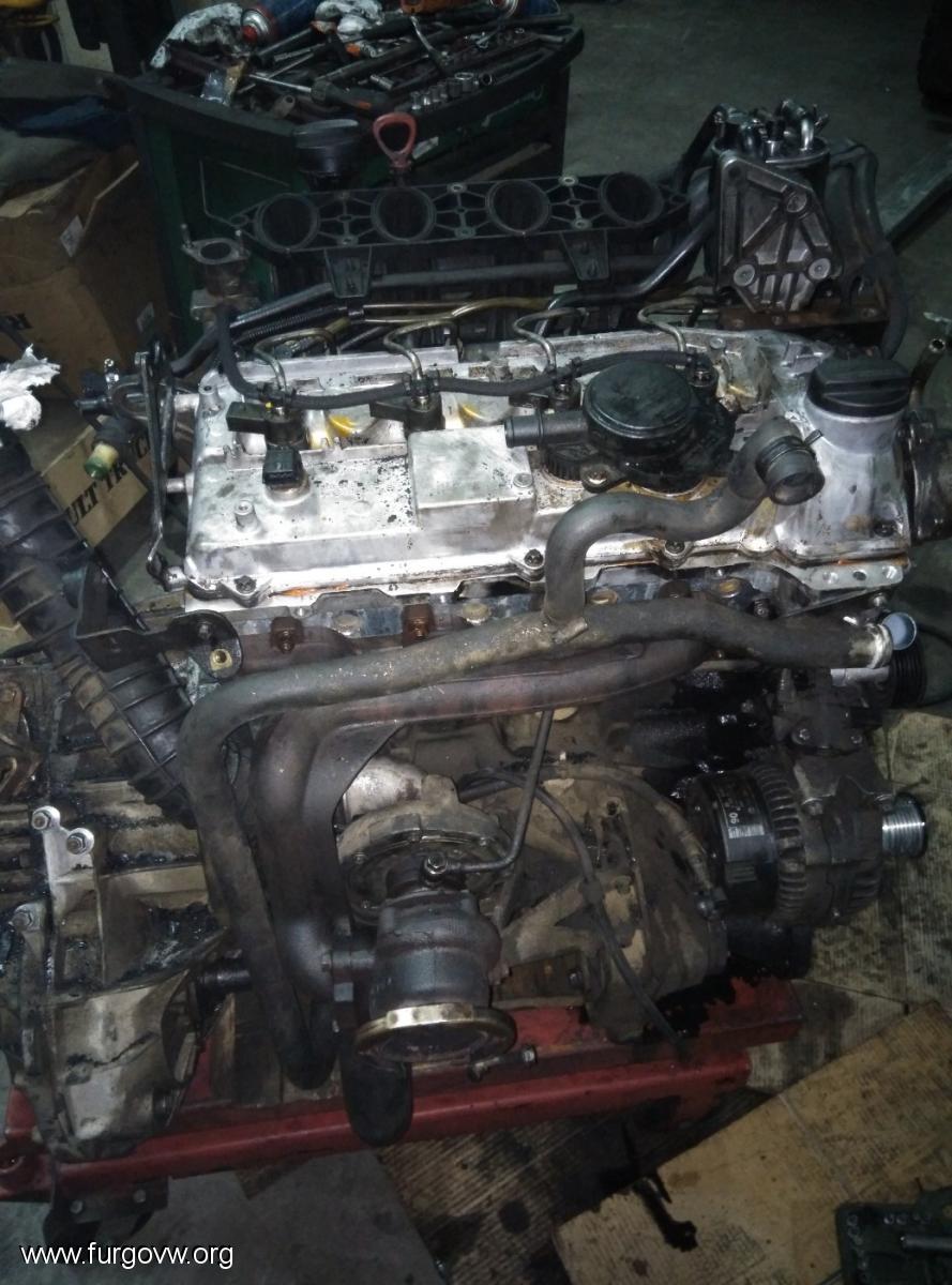

Como podeis ver, aquí ya le falta el motor, saneamiento general  .loco2

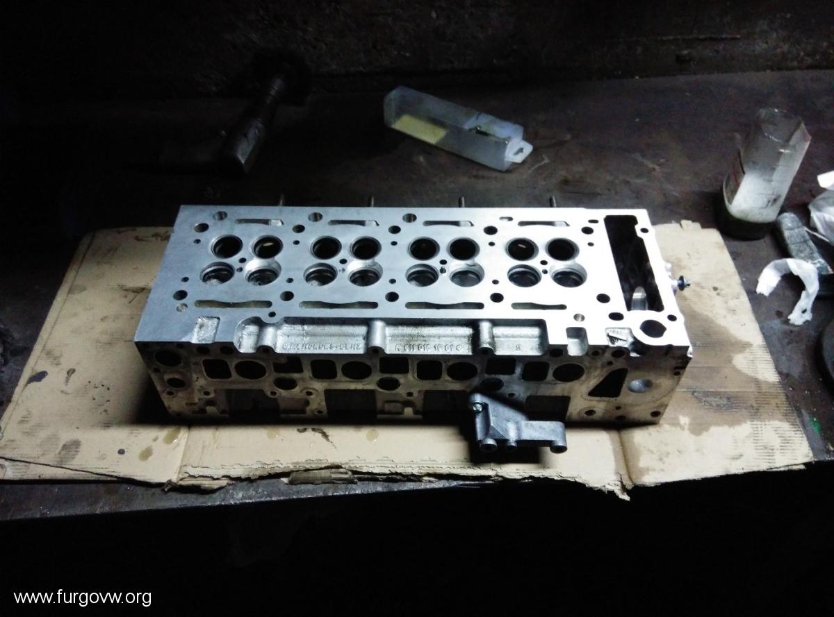

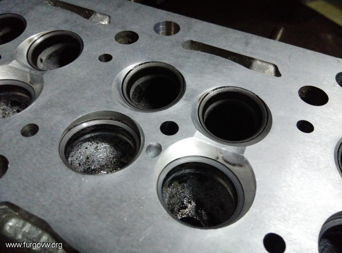

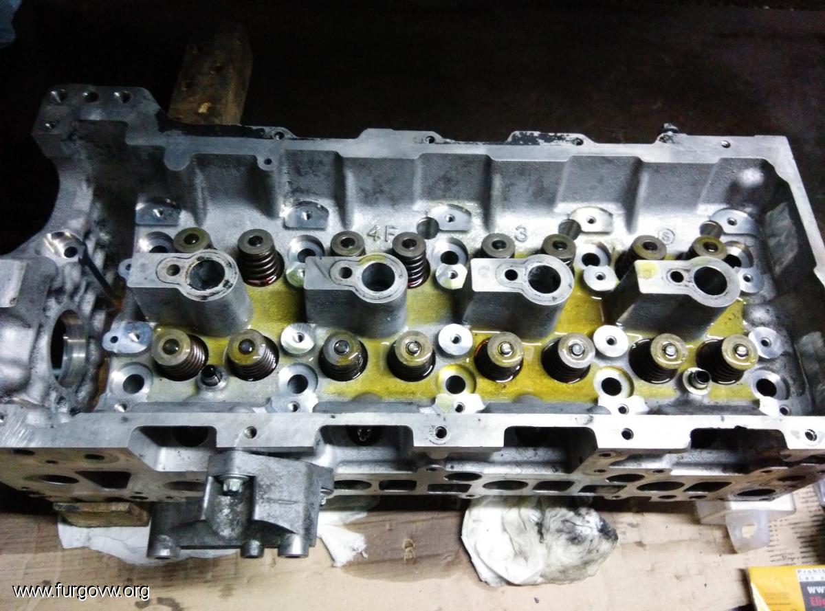

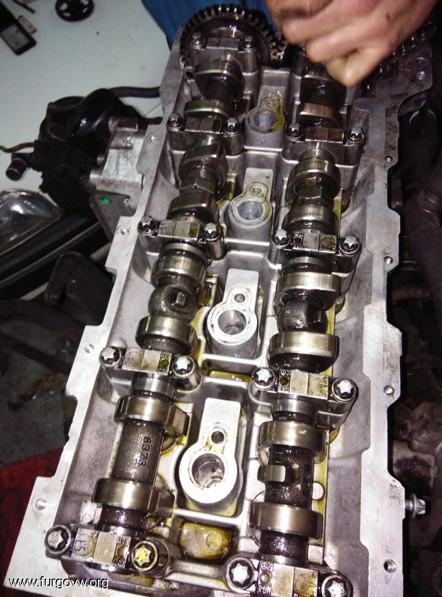

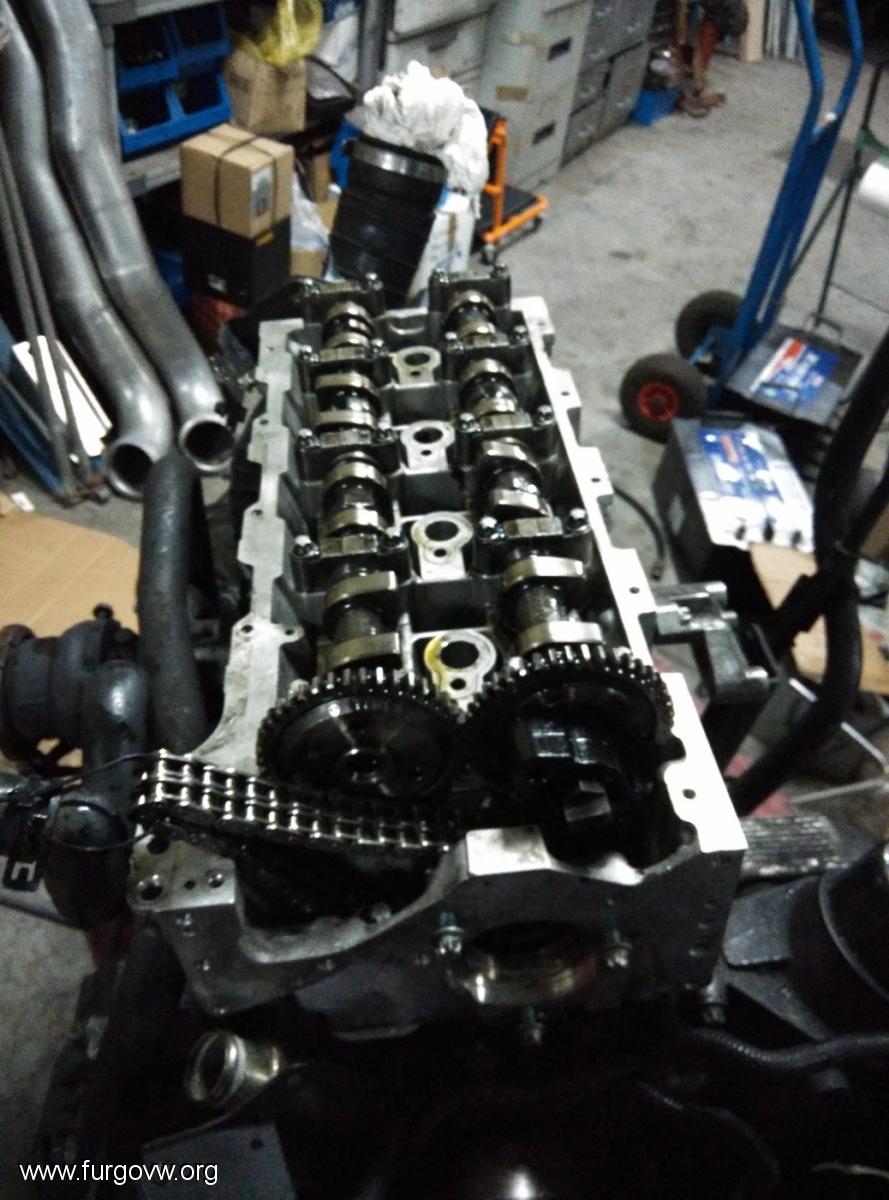

Culata planificada, esmerilado de válvulas, retenes de guias de válvula, comprobación en general vamos....estaba perfecta eh, con deciros que después le puse la junta original, sin sobremedida.
Al motor en si, le puse bomba de agua, rodillos tensores nuevos, algún manguito que se veía hinchado, cadena de distribución, se comprobaron los inyectores y el turbo, la polea del alternador, las famosas arandelas de los inyectores ,por supuesto filtros y seguramente que se me olvida algo.Mi intención era darle fiabilidad y tenerlo de mi mano y de momento lo he conseguido. ;)

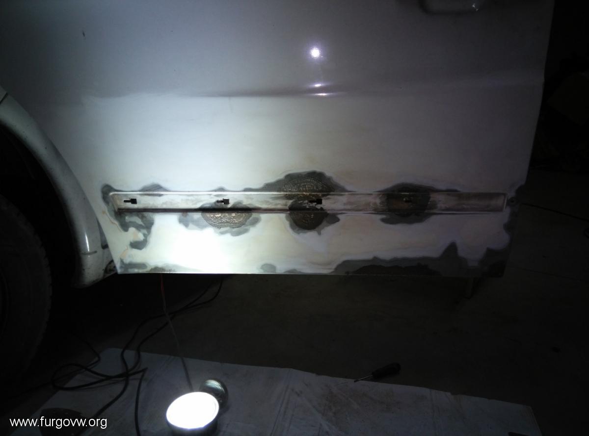

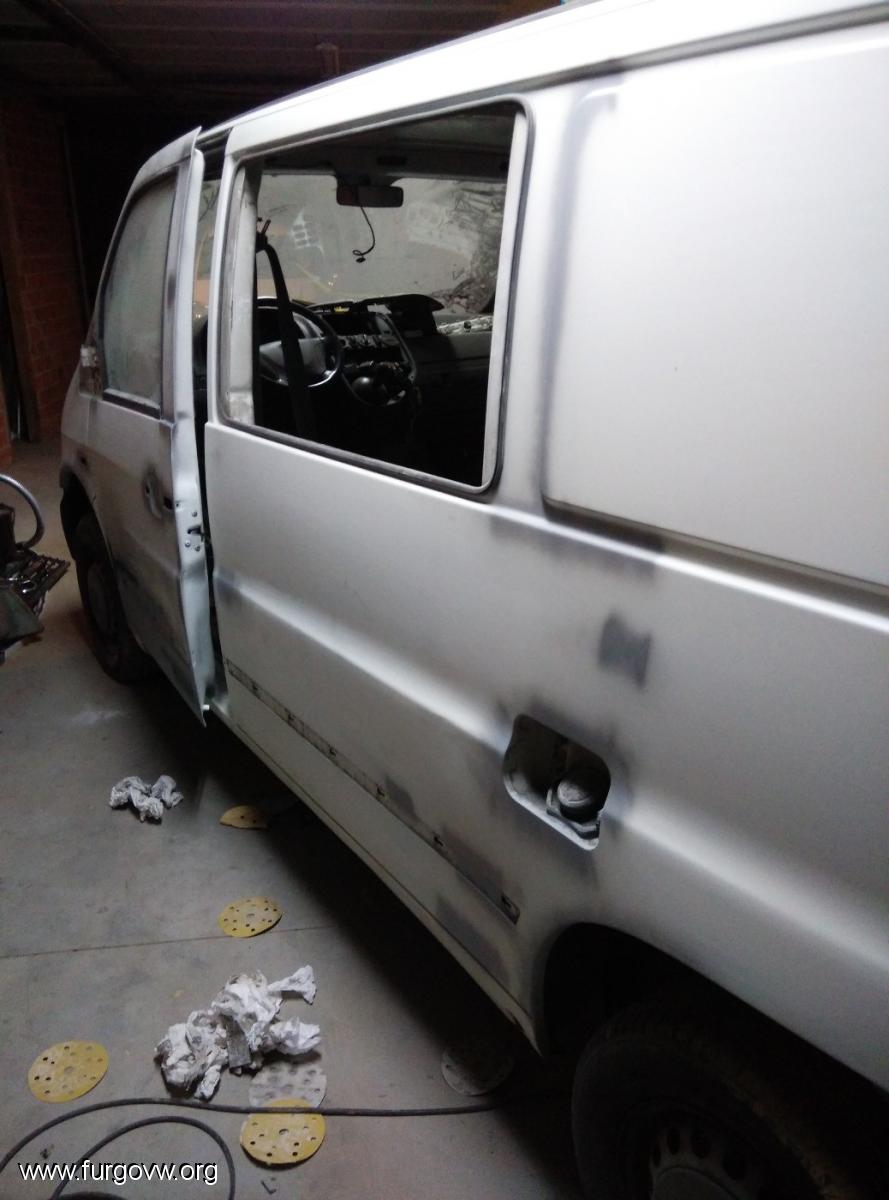

En breve os iré informando sobre los pasos que he seguido en "Chapa y pintura"

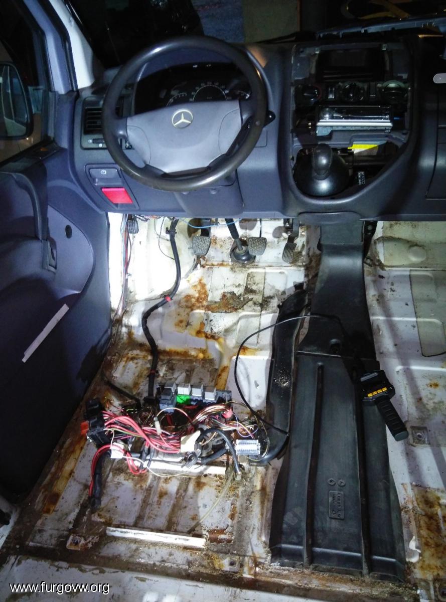

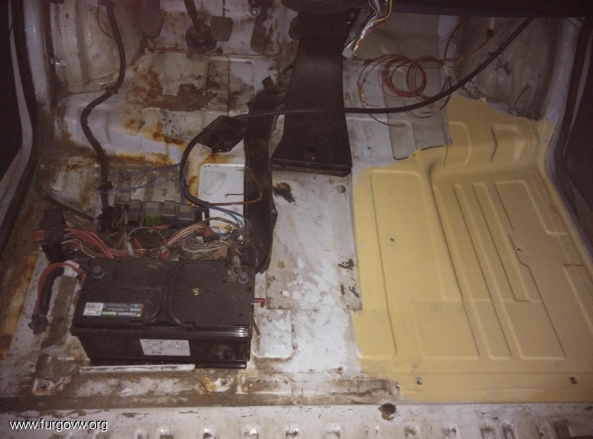

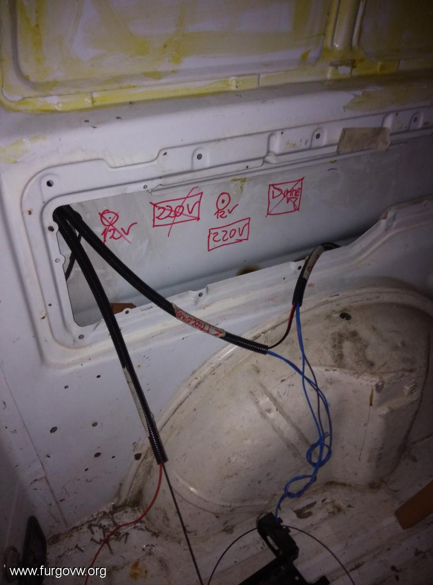

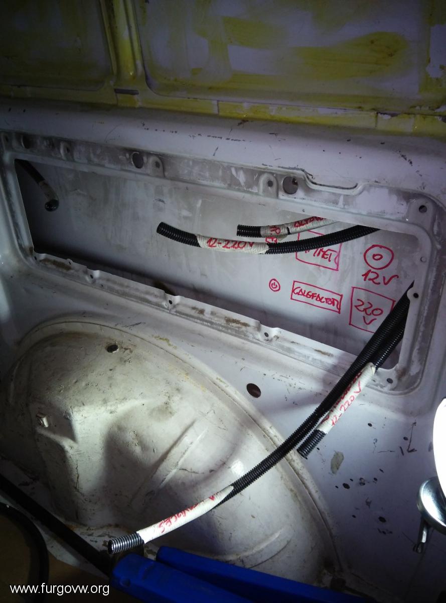

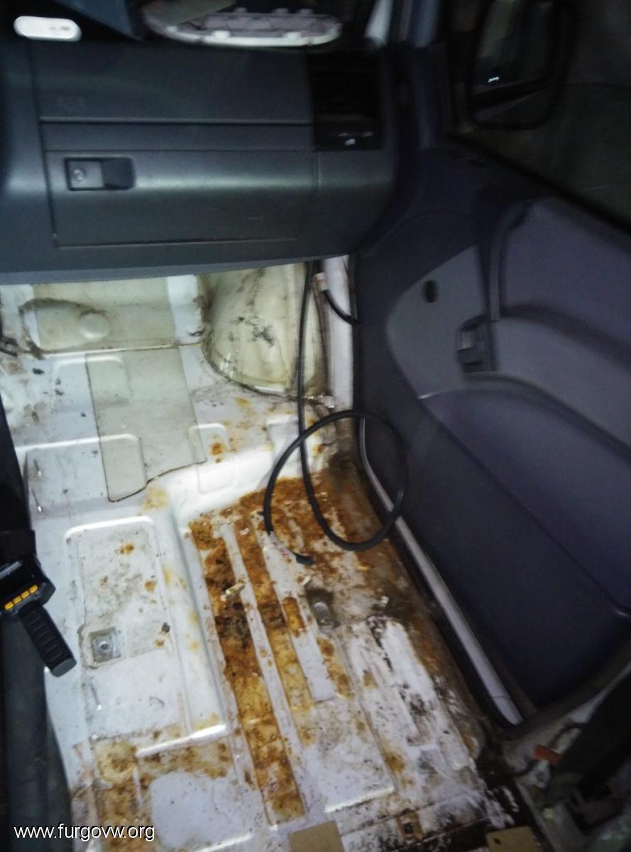

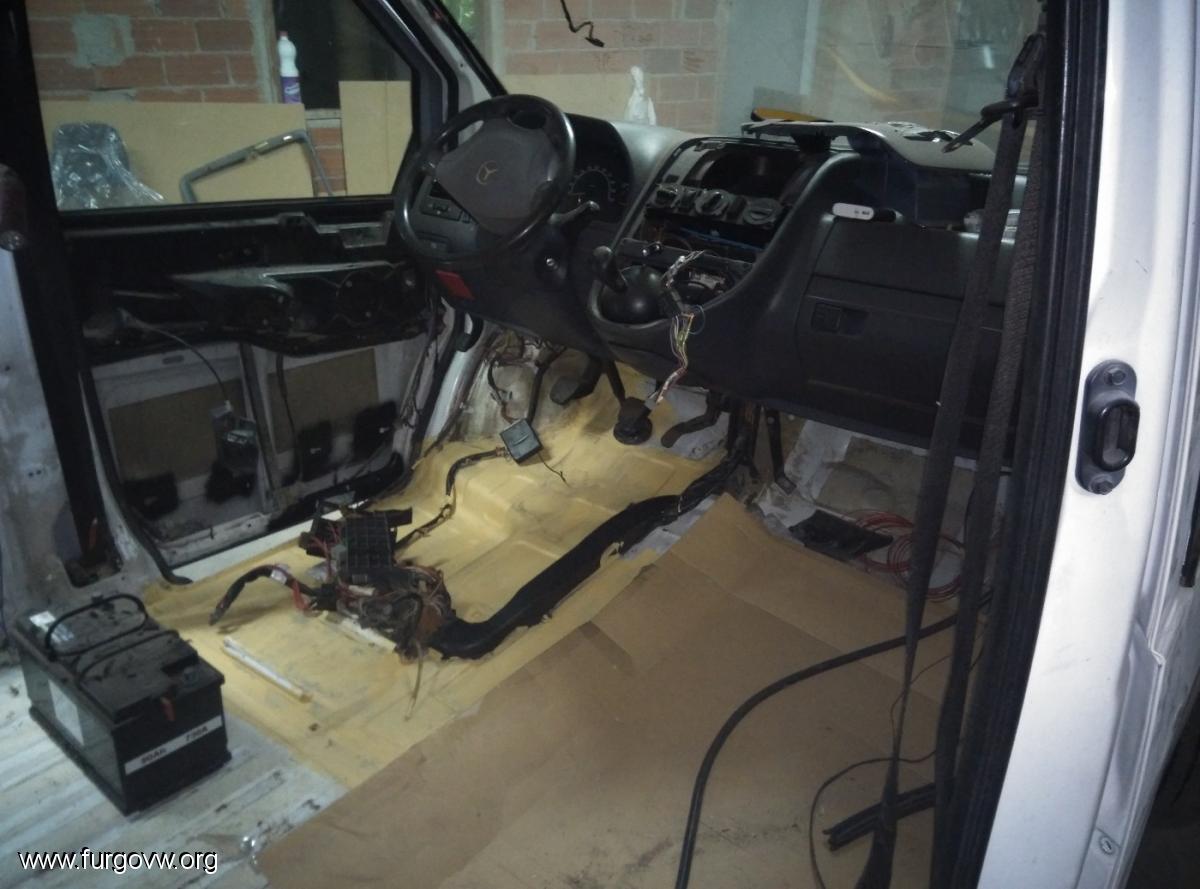

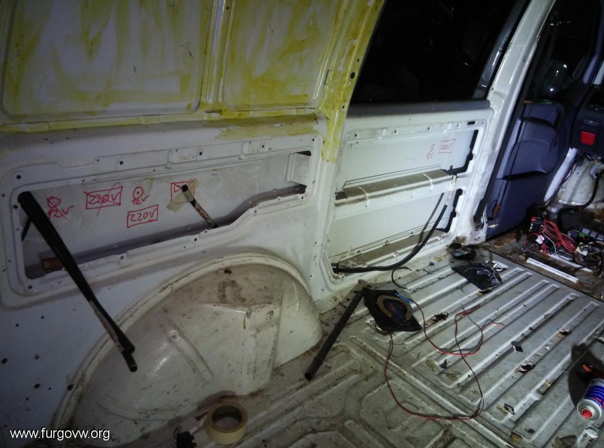

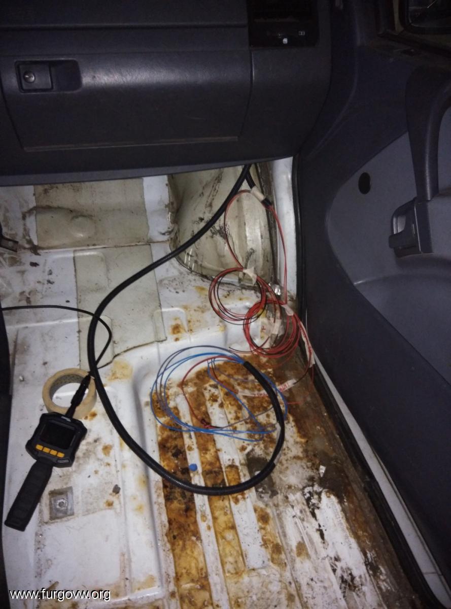

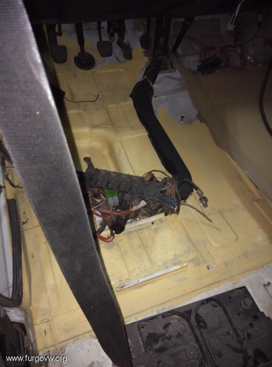

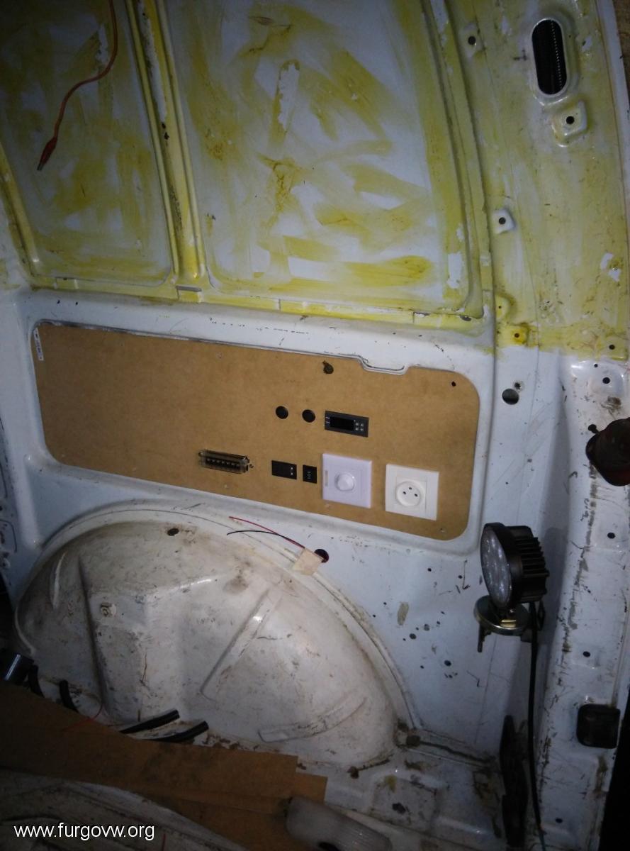

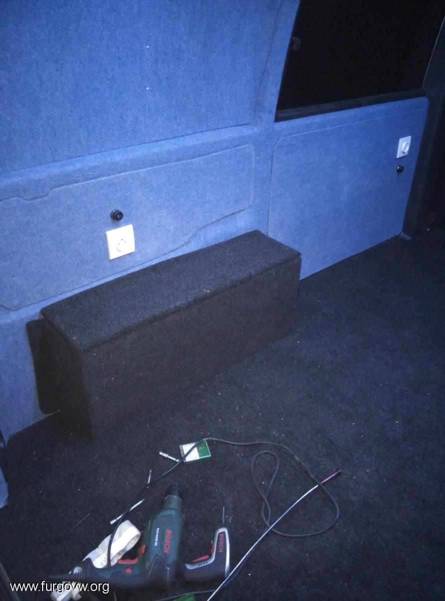

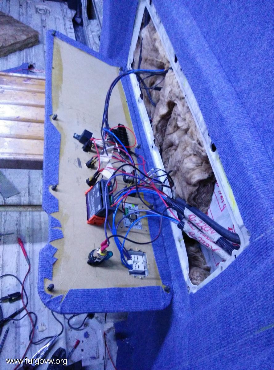

Ahora que el motor está perfecto voy con el interior, saneamiento de óxidos, instalación eléctrica, chapa y pintura.....menudo berenjenal!!!!

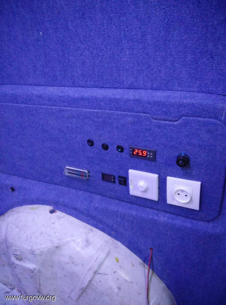

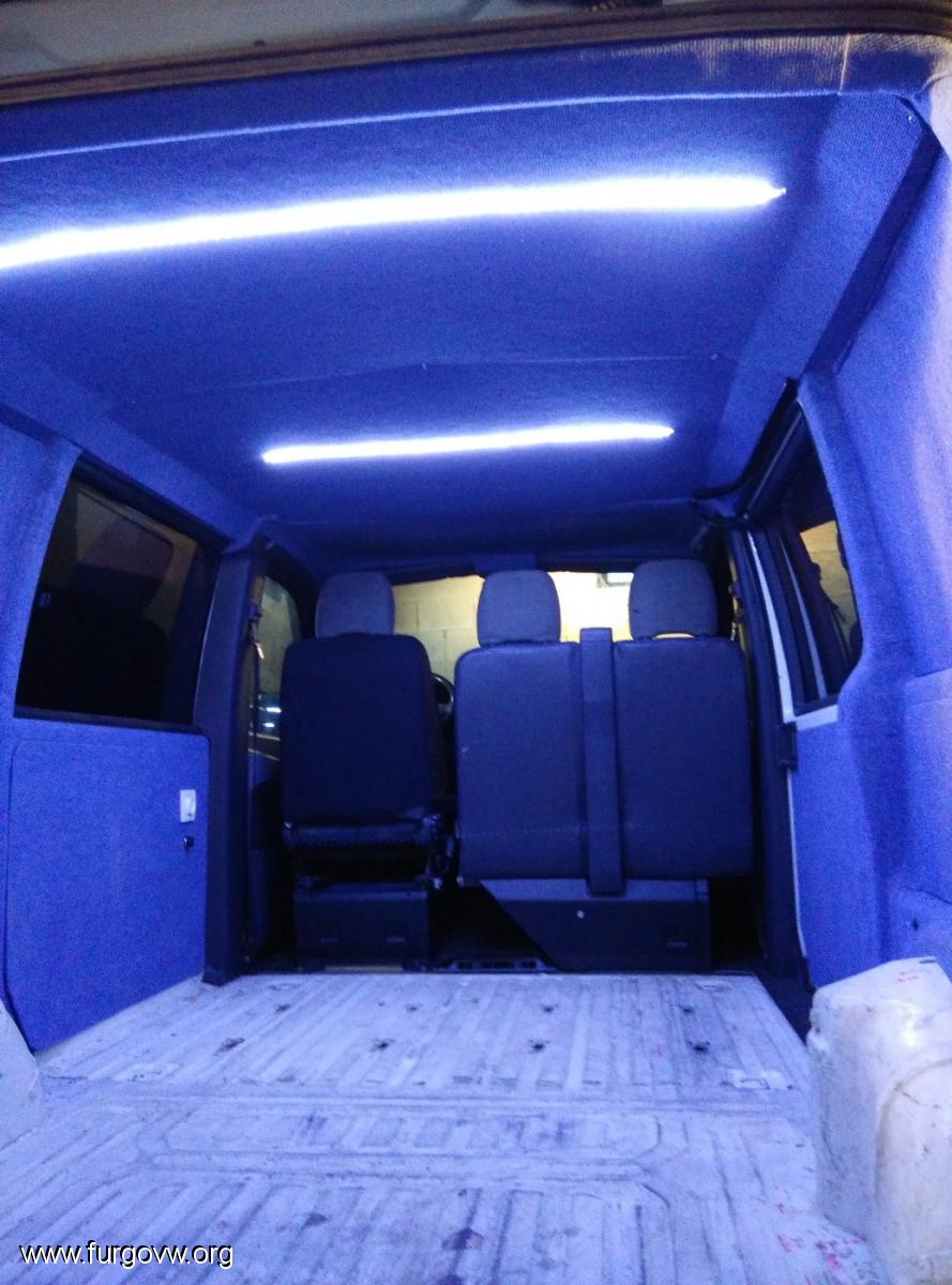

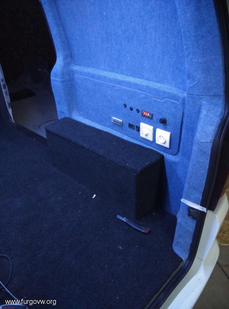

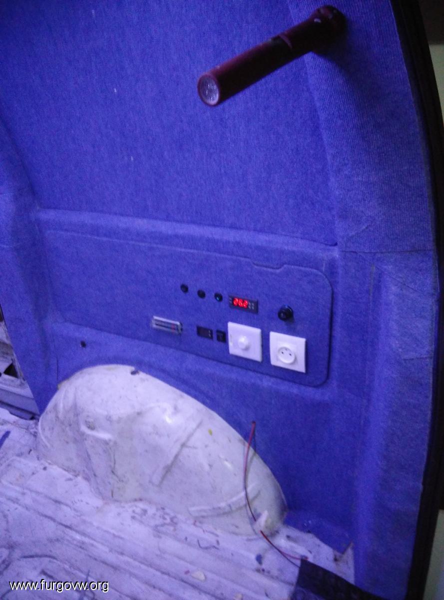

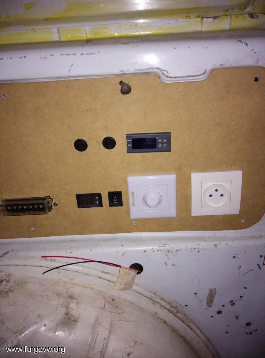

Aquí se puede ver el tubo corrugado para lo que después sería un cuadro de luces, instalación de un termostato para el calefactor que trae la furgo, toma de 12 y 220v.,dimmer para leds,voltímetro-amperímetro  de la batería secundaria....

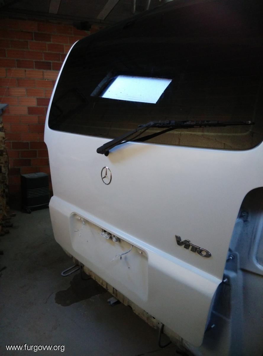

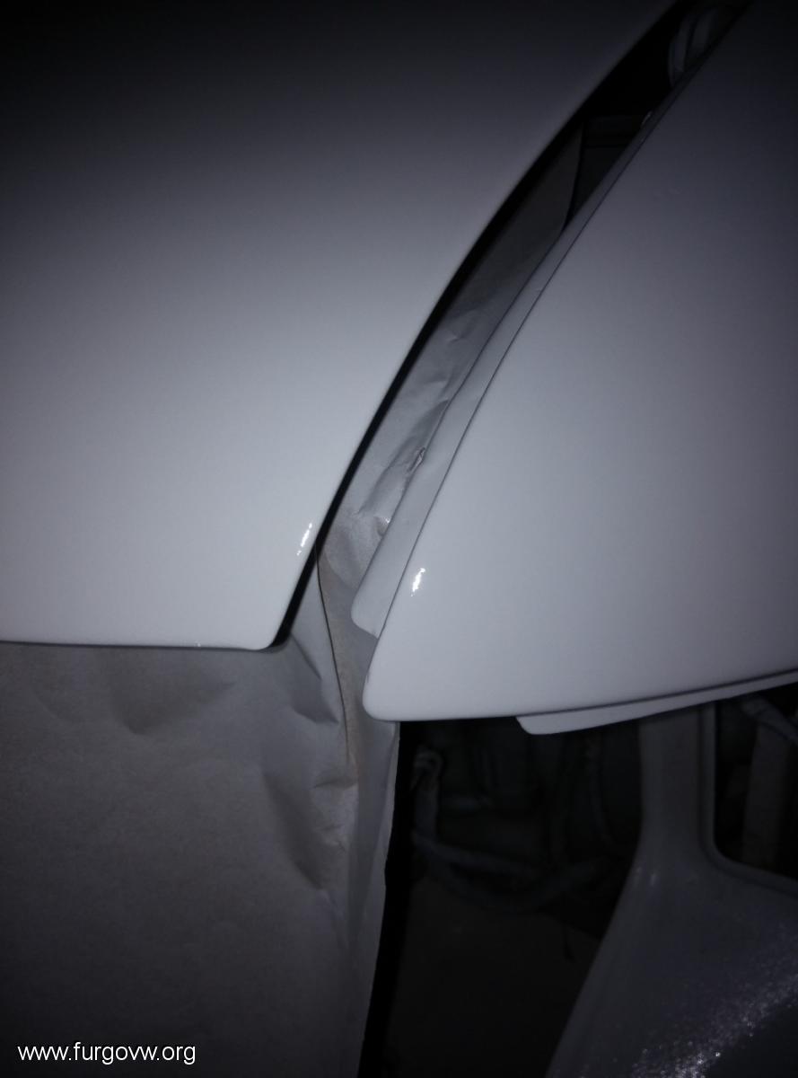

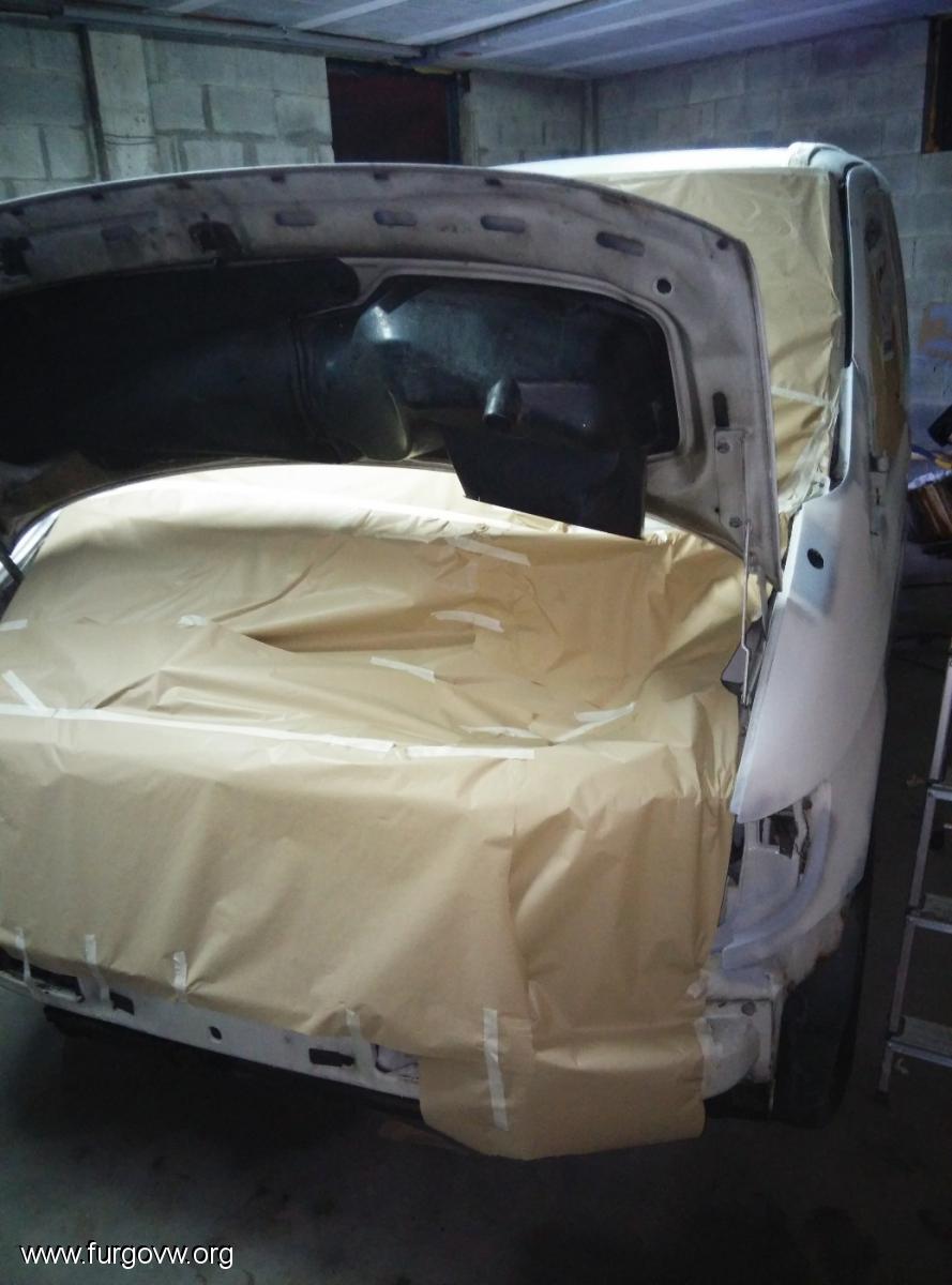

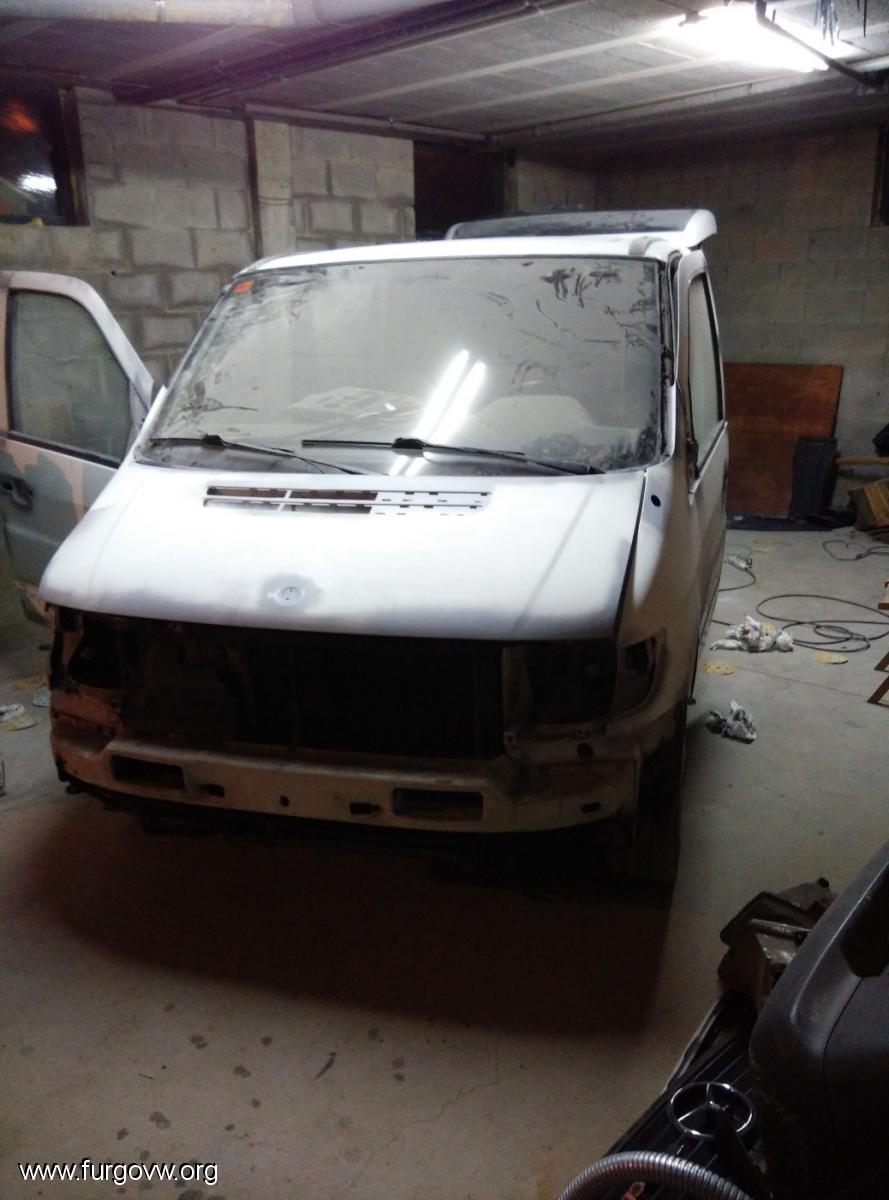

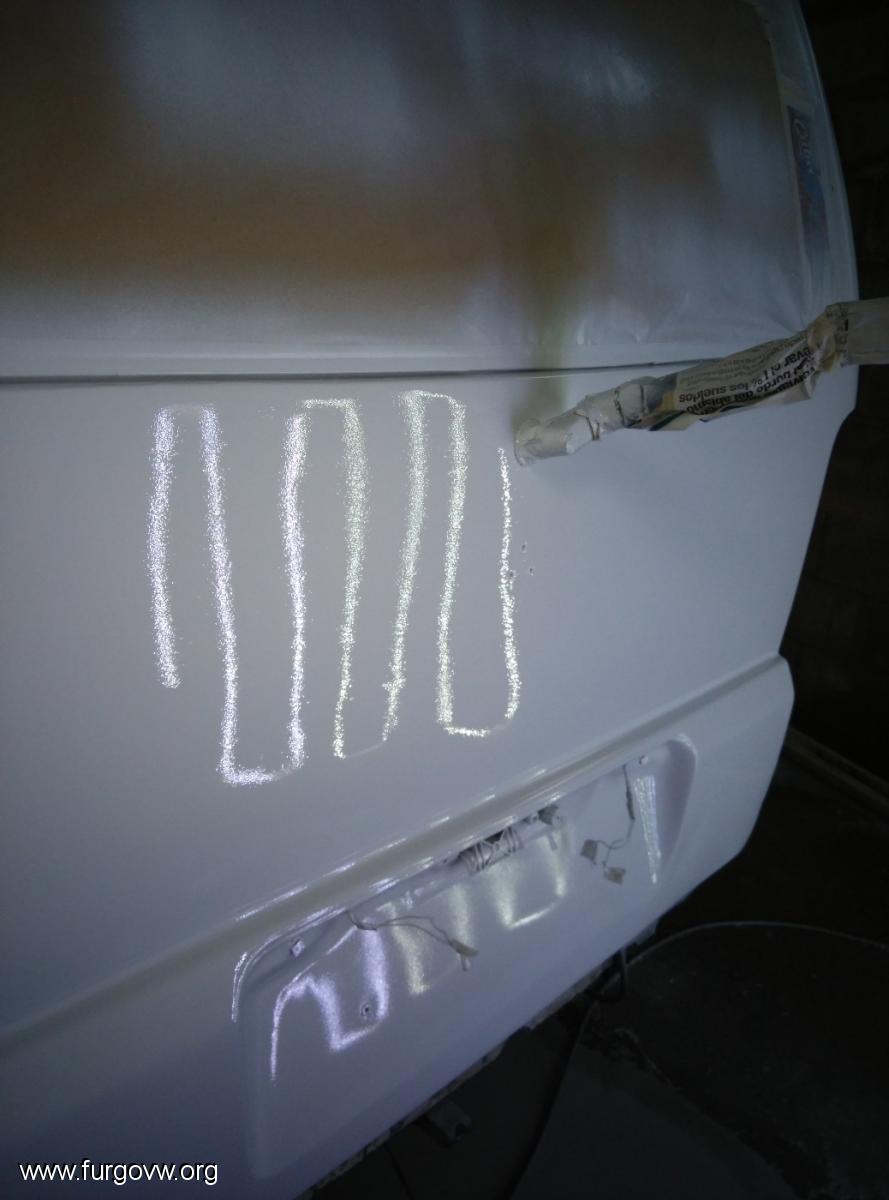

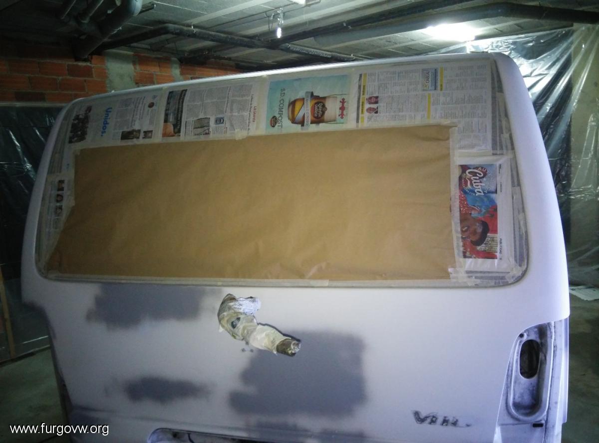

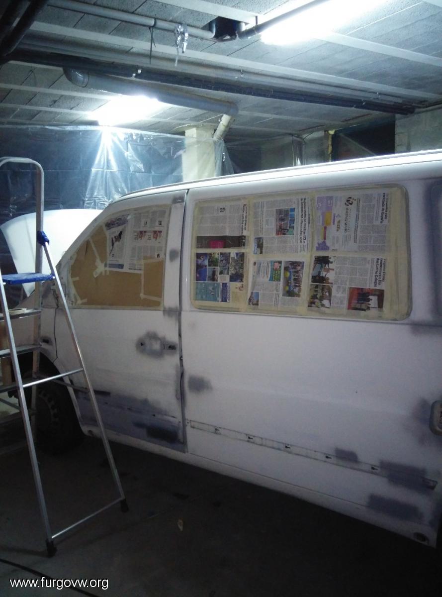

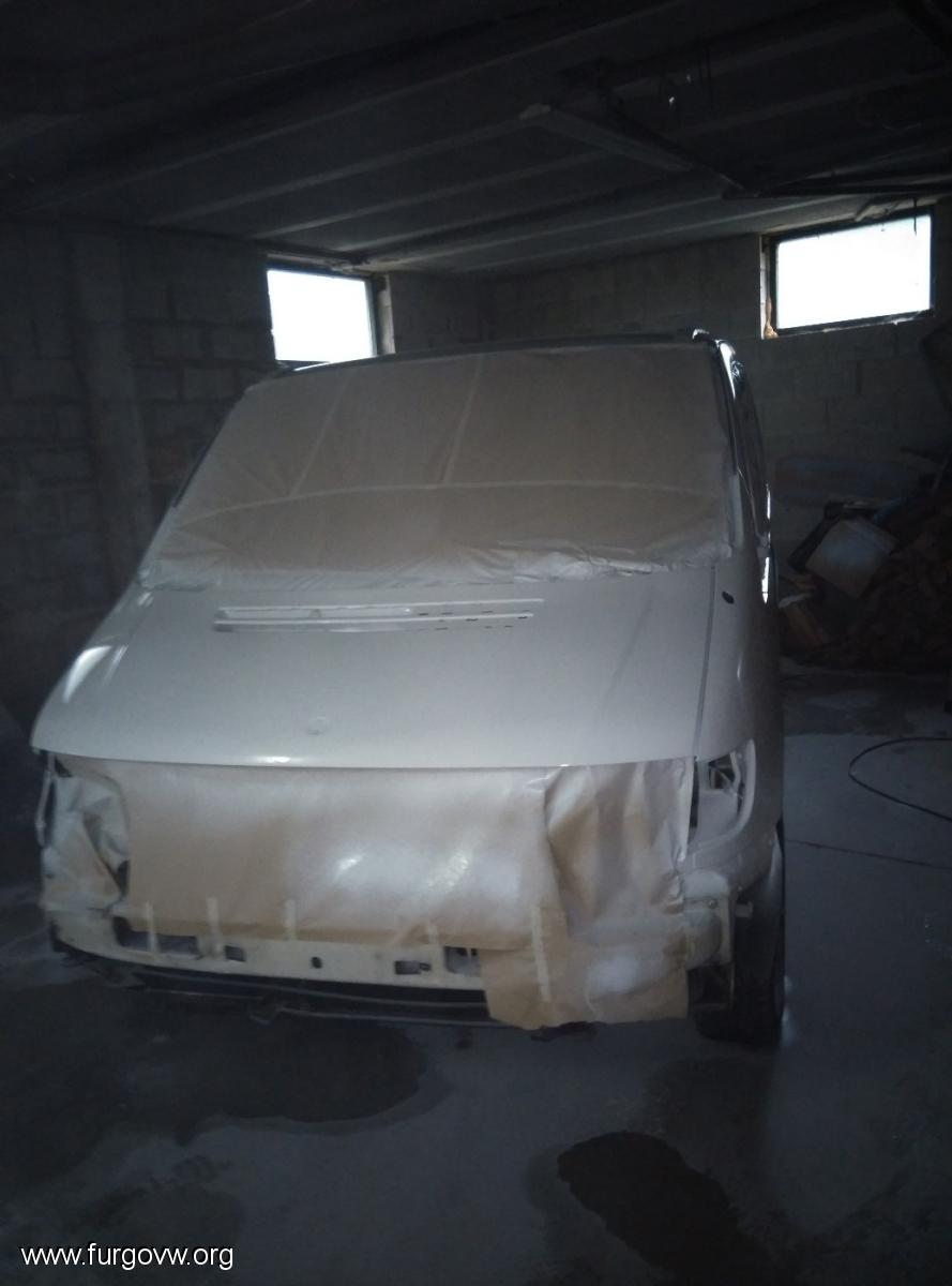

Empezamos con el exterior?????

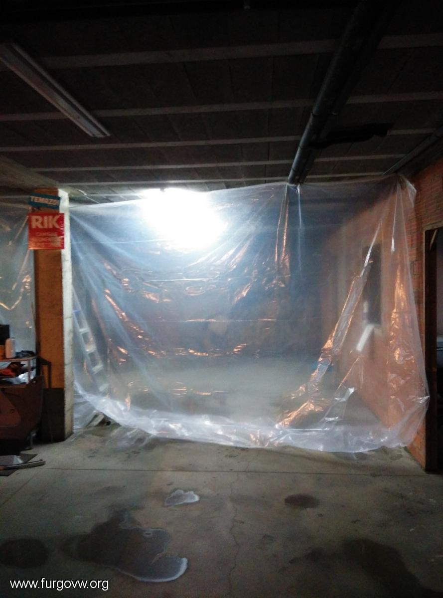

Lo mejor de todo es la cabina de pintura.......

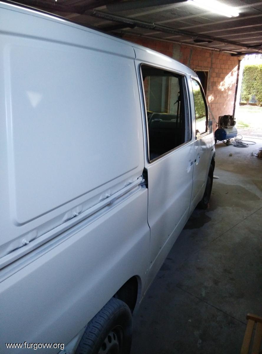

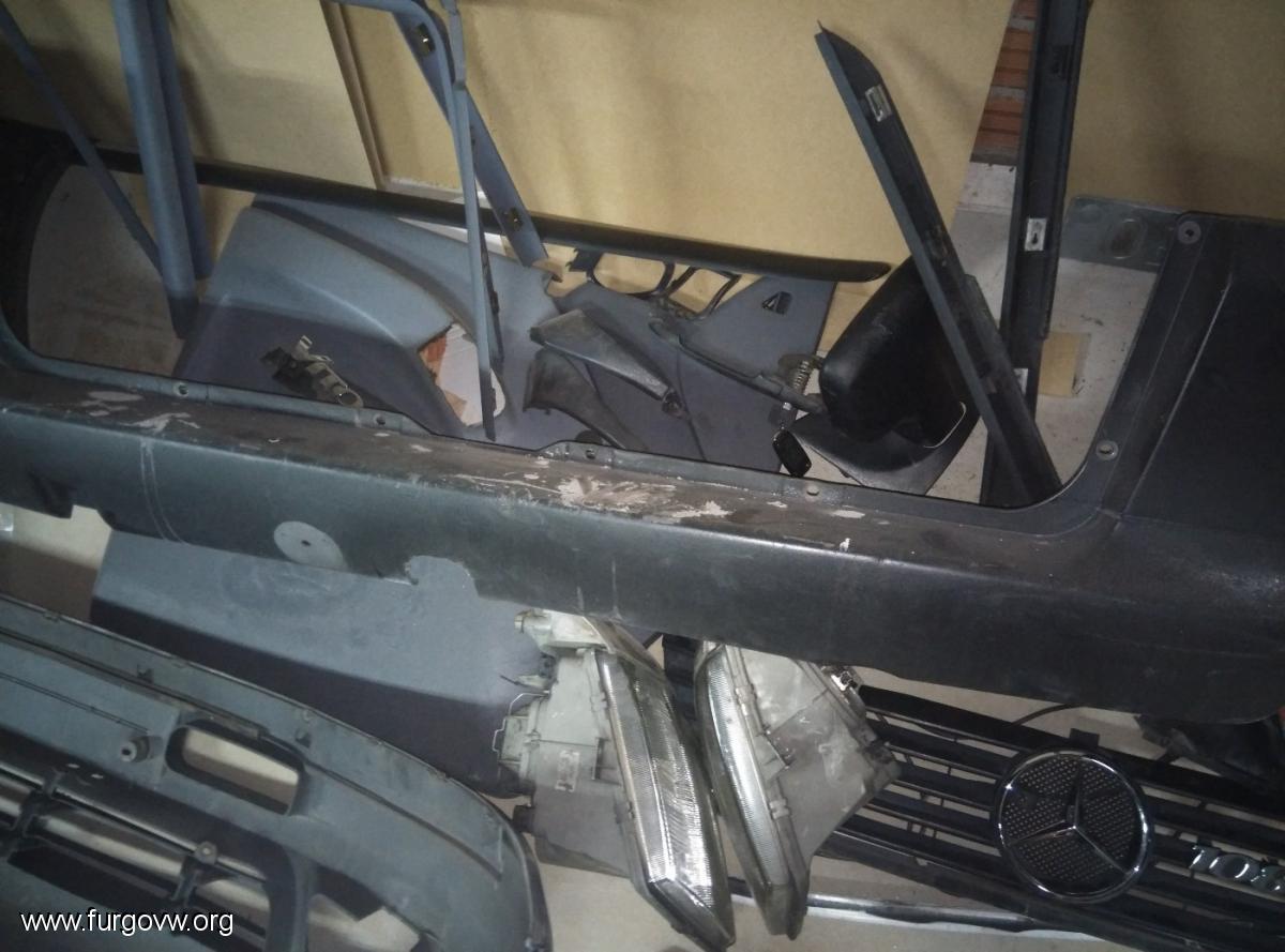

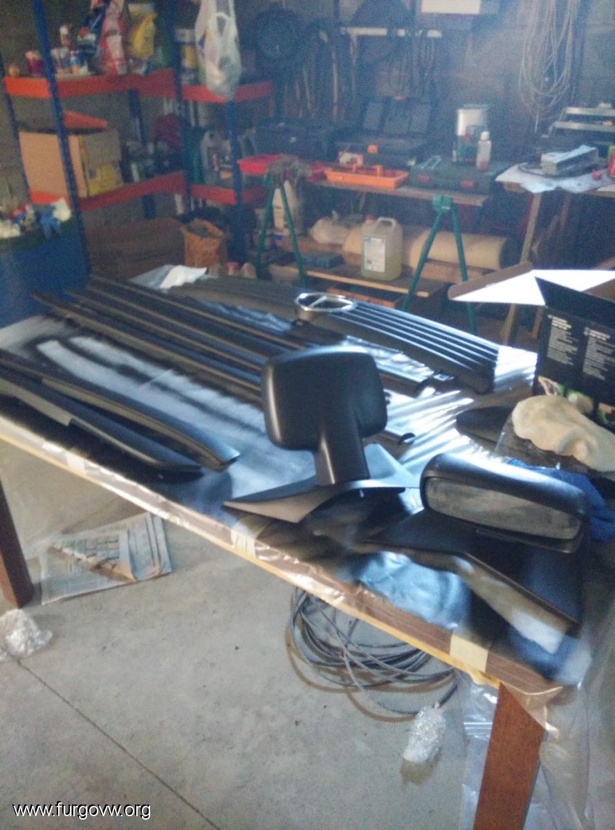

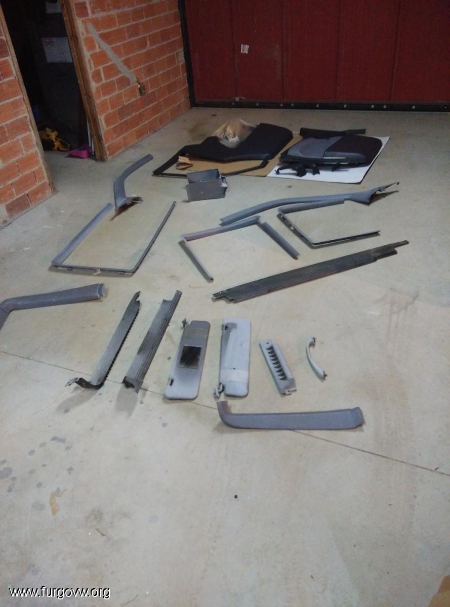

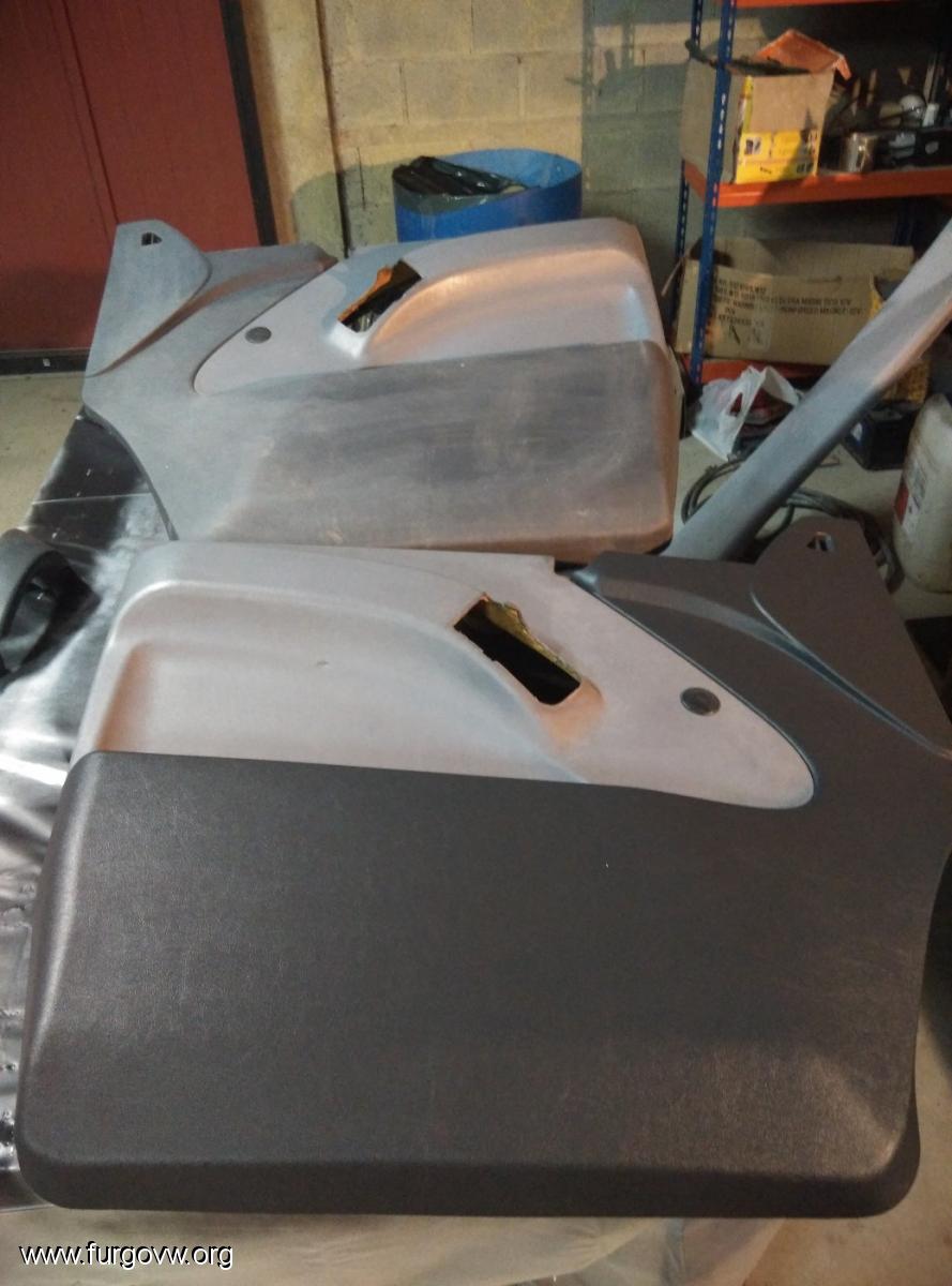

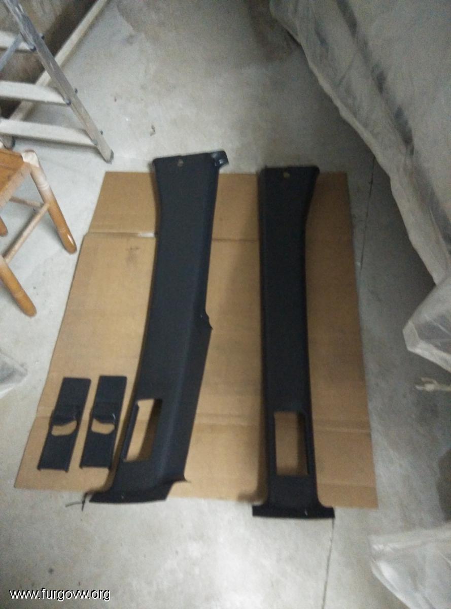

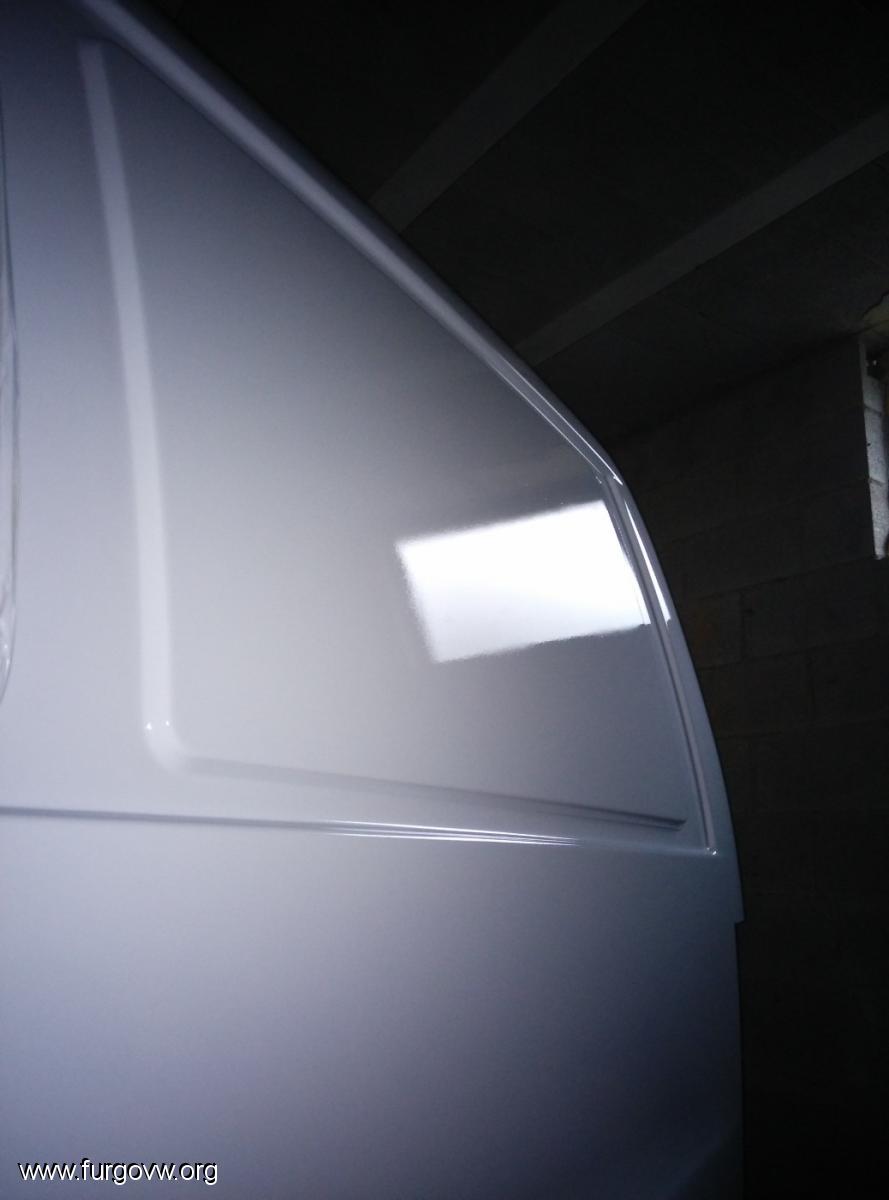

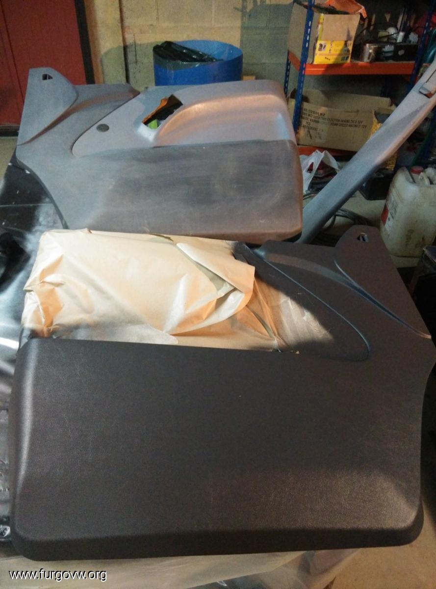

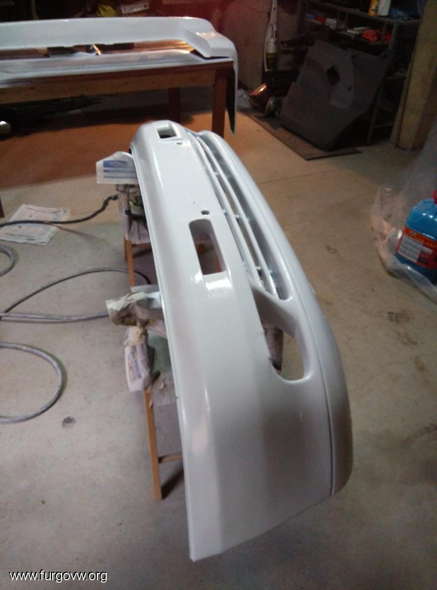

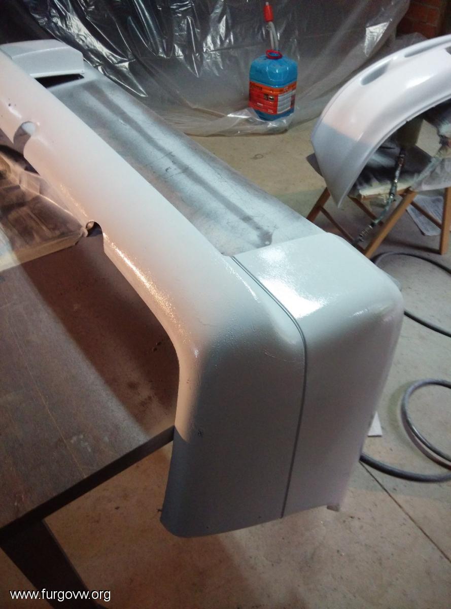

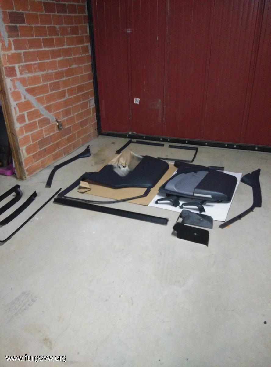

Podeis ver el estado anterior de los plásticos y molduras, yo creo que la diferencia del antes y después es apreciable y ha valido la pena.
Las defensas imprimadas y pintadas del mismo color que la carrocería....

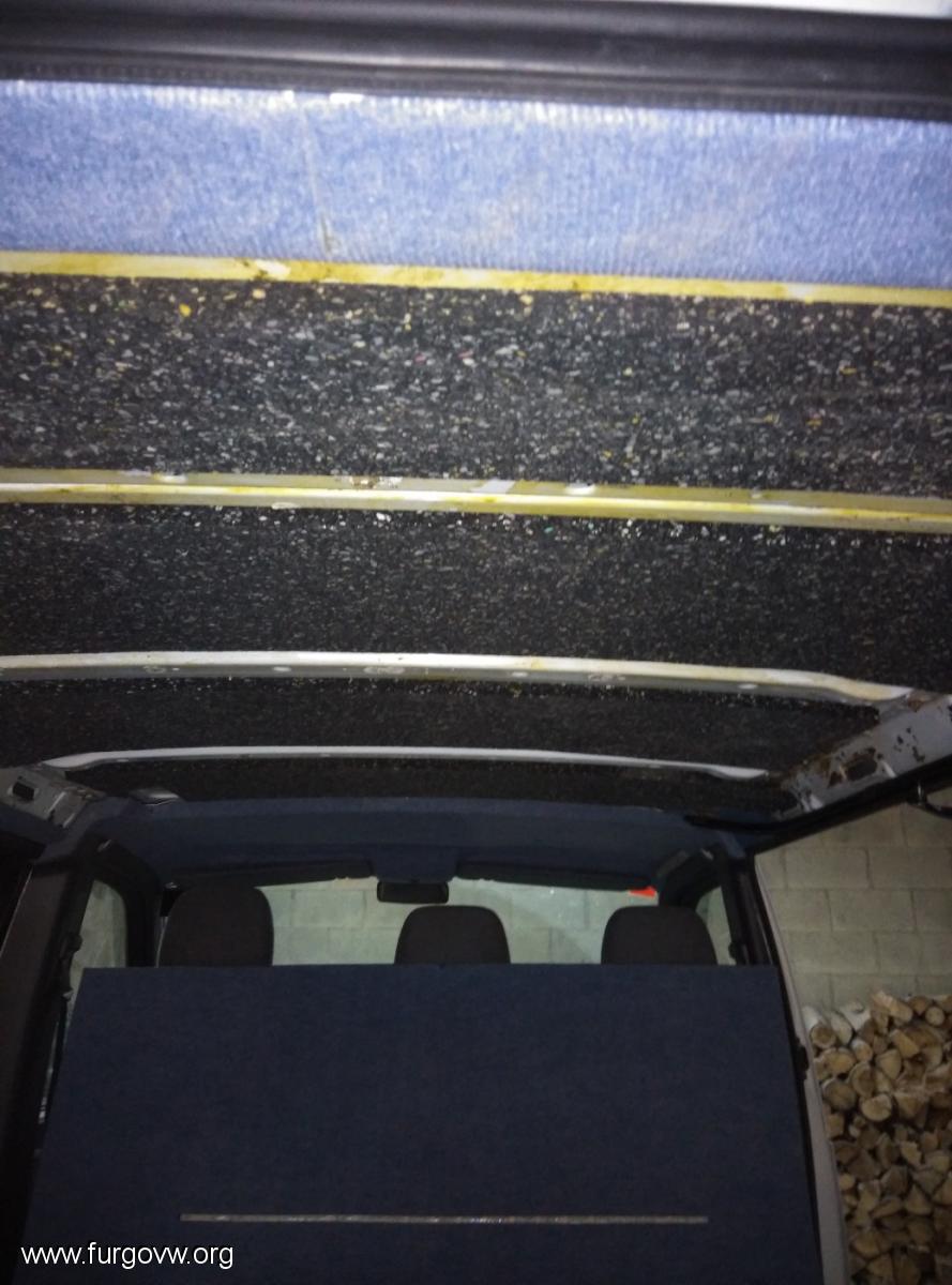

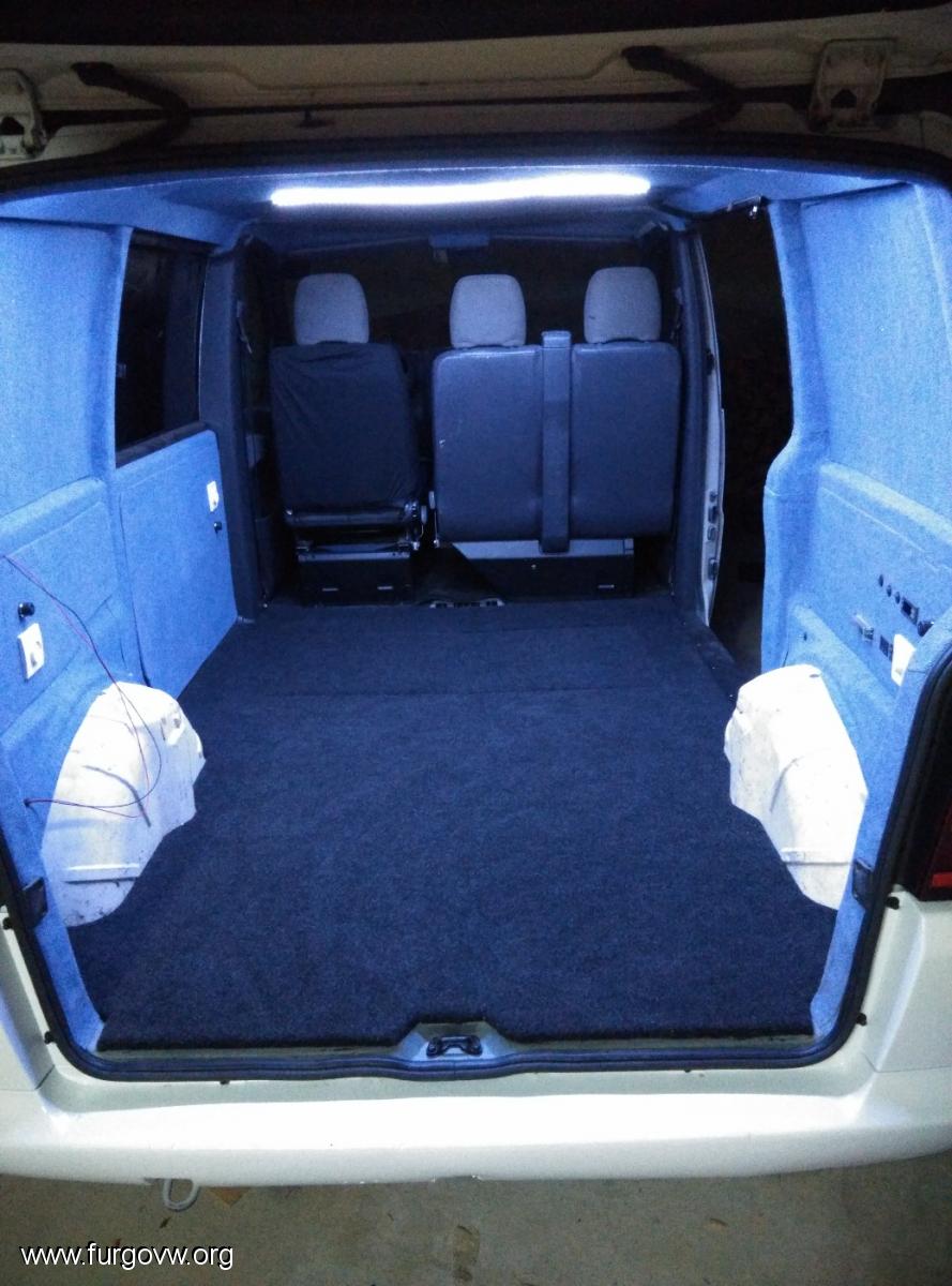

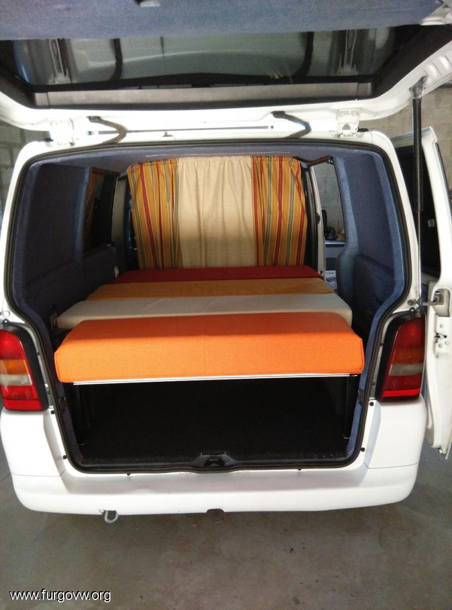

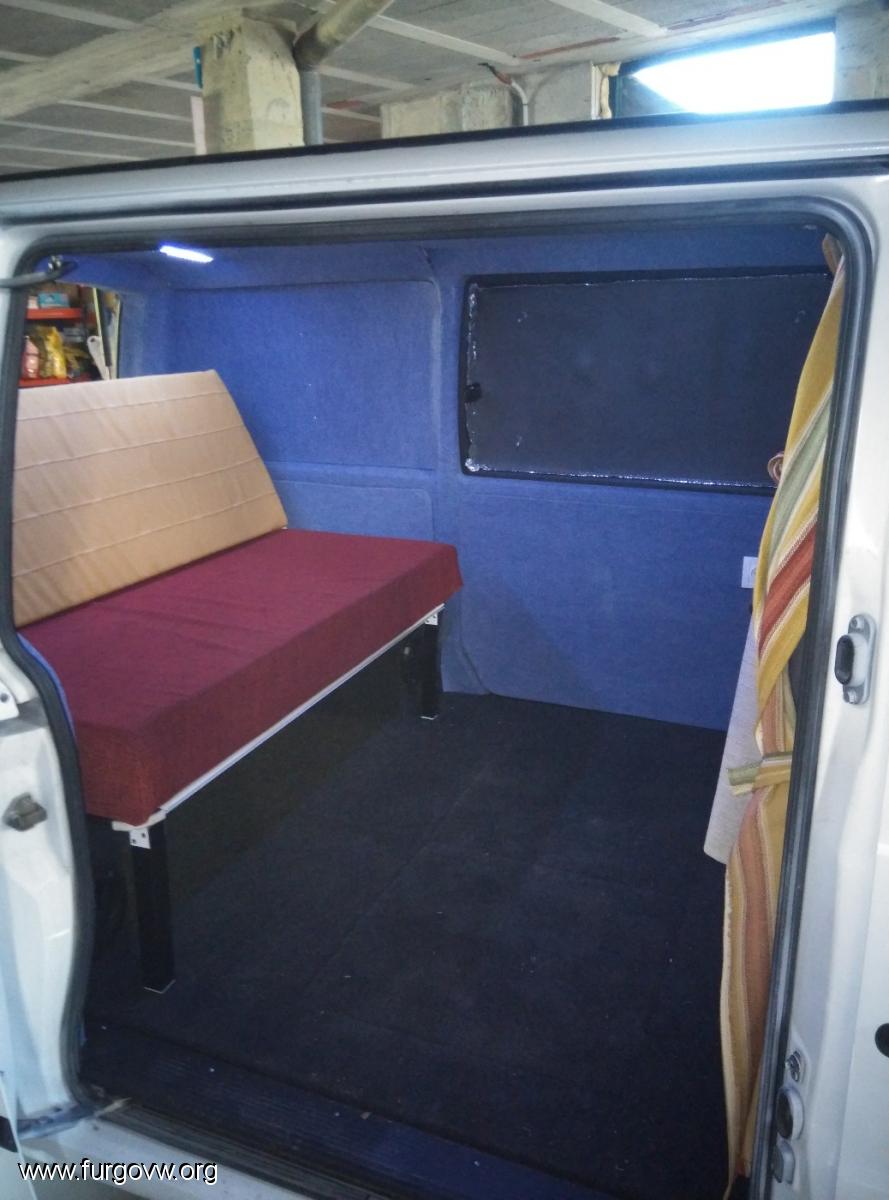

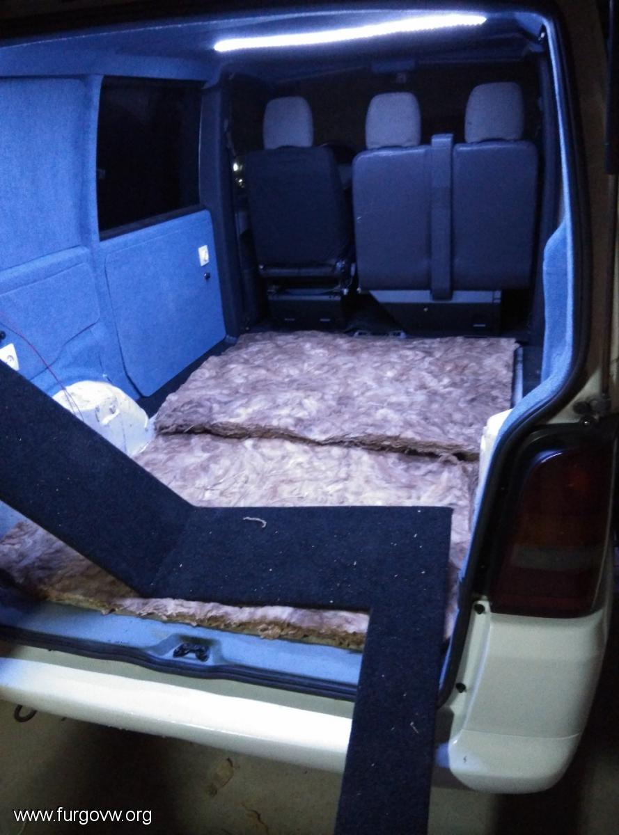

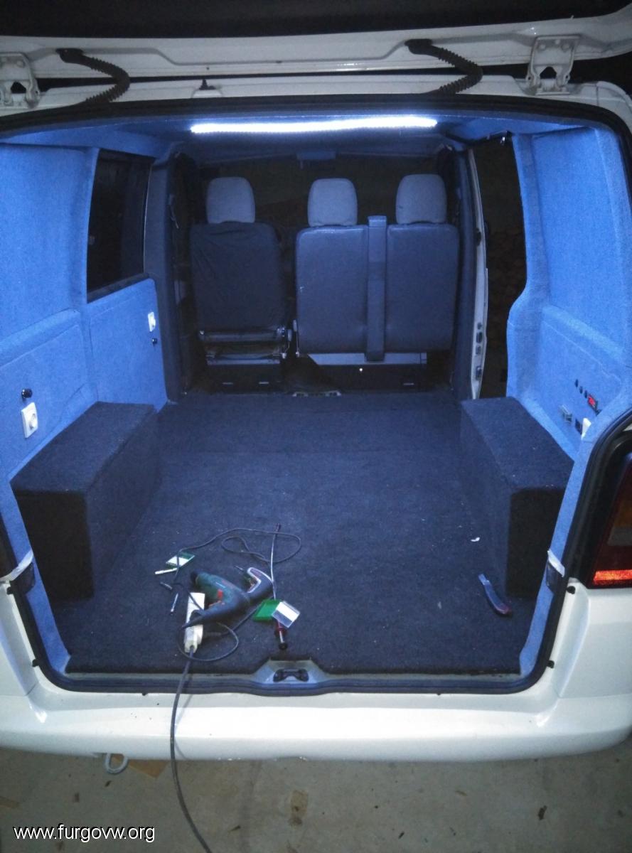

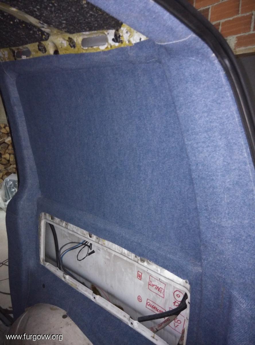

Ahora, a grandes rasgos vamos a ver el interior, aislamiento y resulatado final.

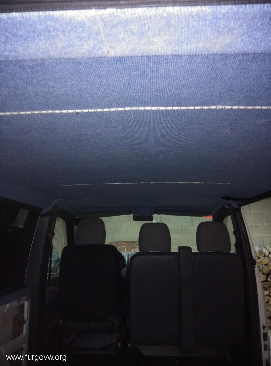

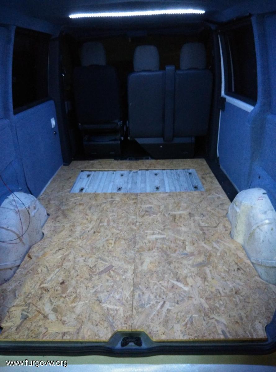

el techo lo he hecho uniforme con DM de 3 mm, queda mucho mejor que viéndose los nervios de la carrocería...

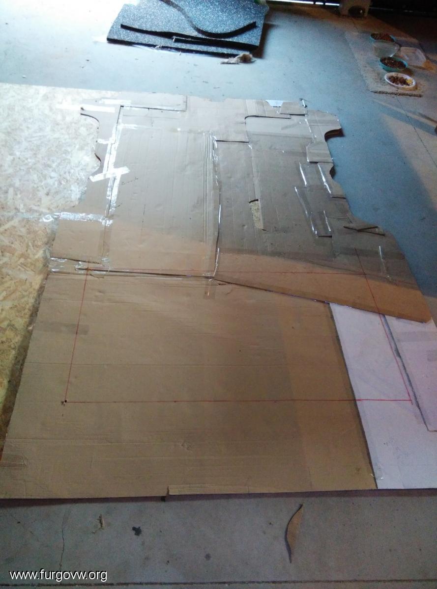

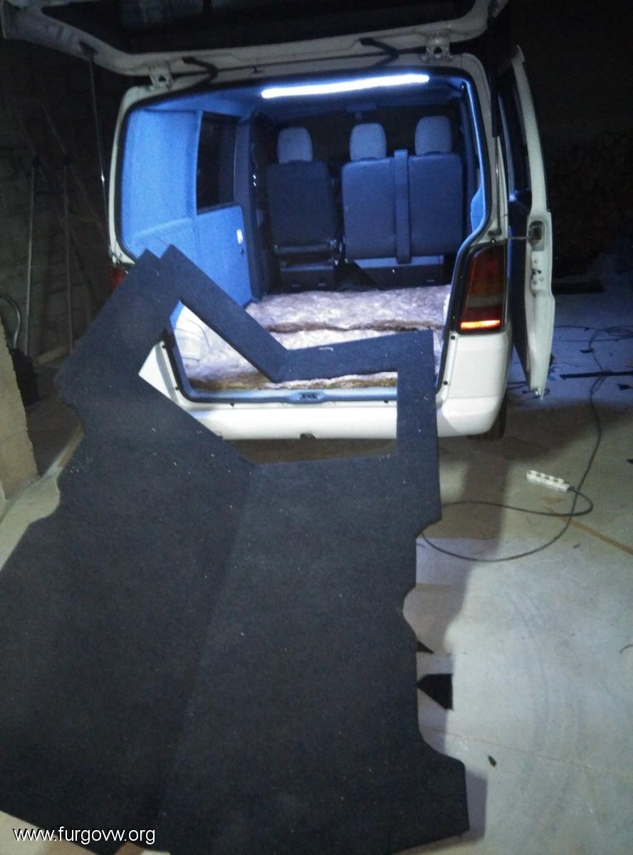

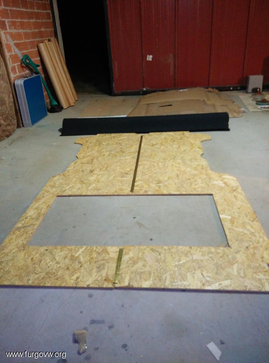

Plantilla para el suelo....

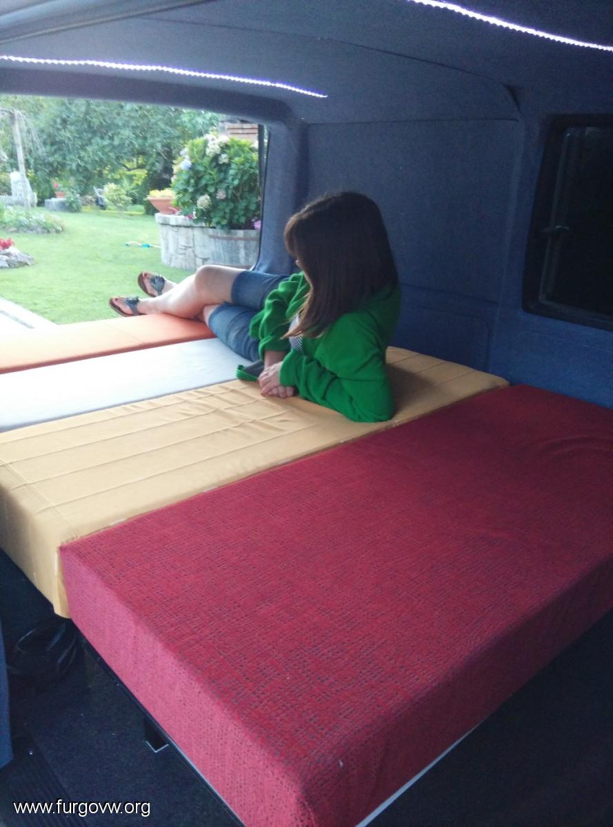

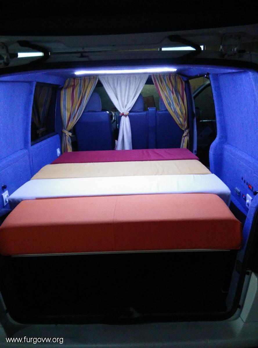

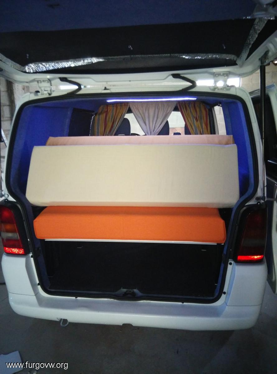

Aquí podeis ver la cama que he hecho con una estructura de aluminio y plegable, para aprovechar el espacio al máximo...
Como podeis ver faltan muchos detalles de los que no tengo fotos, pero bueno, es cuestión de hacerlas y subirlas.

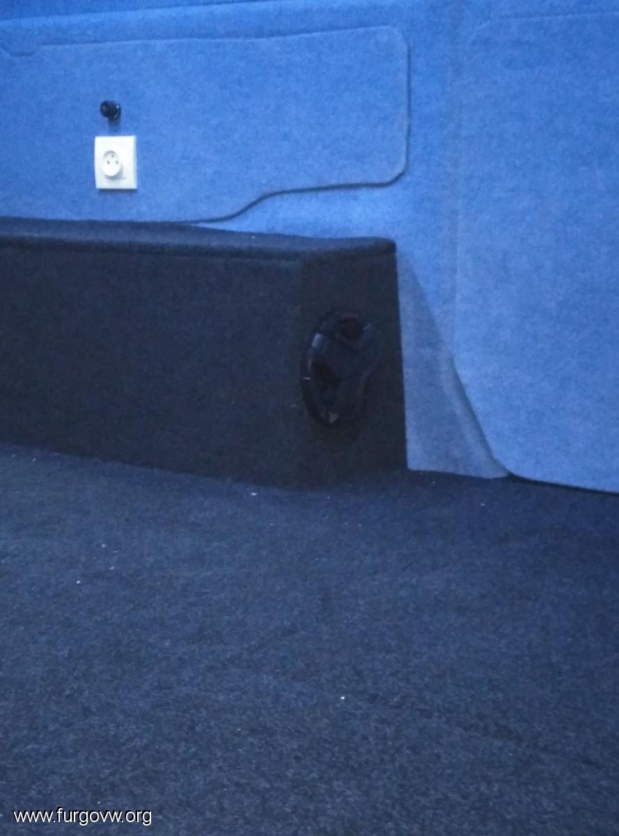

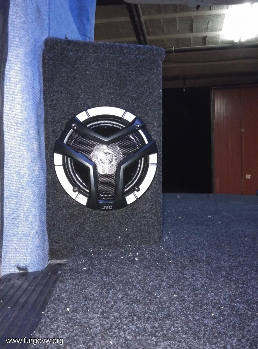

La segunda batería es una AGM de 95Ah, va debajo del asiento del acompañante,junto al convertidor de 2000W, el cual se enciende desde un botoncillo accesible desde la parte trasera, que es donde se hace vida....
También le he puesto cámara de marcha atrás integrada en la moldura del tirador del portón del maletero, manos libres, cierre centralizado,alarma, todas las luces de cortesía leds conmutadas entre sí, reparado el salpicadero y mandos del aire.....En fin, la historia de nunca acabar, es lo que tienen nuestros "caprichos".

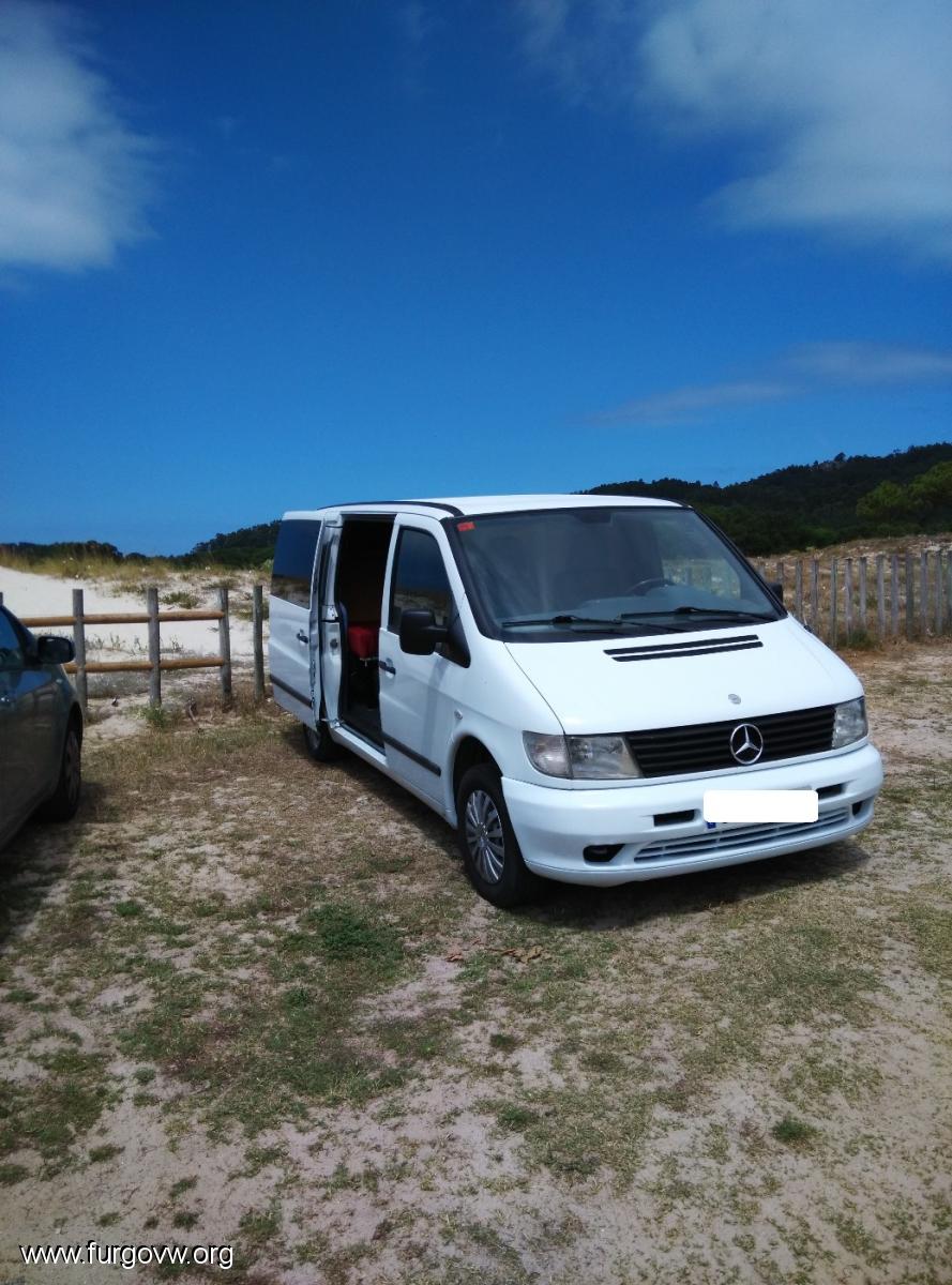

Chulísima que la estas dejando :)
Veo una foto en la playa... y todo forrado en moqueta. ¿no te da miedo la arena para limpiar?

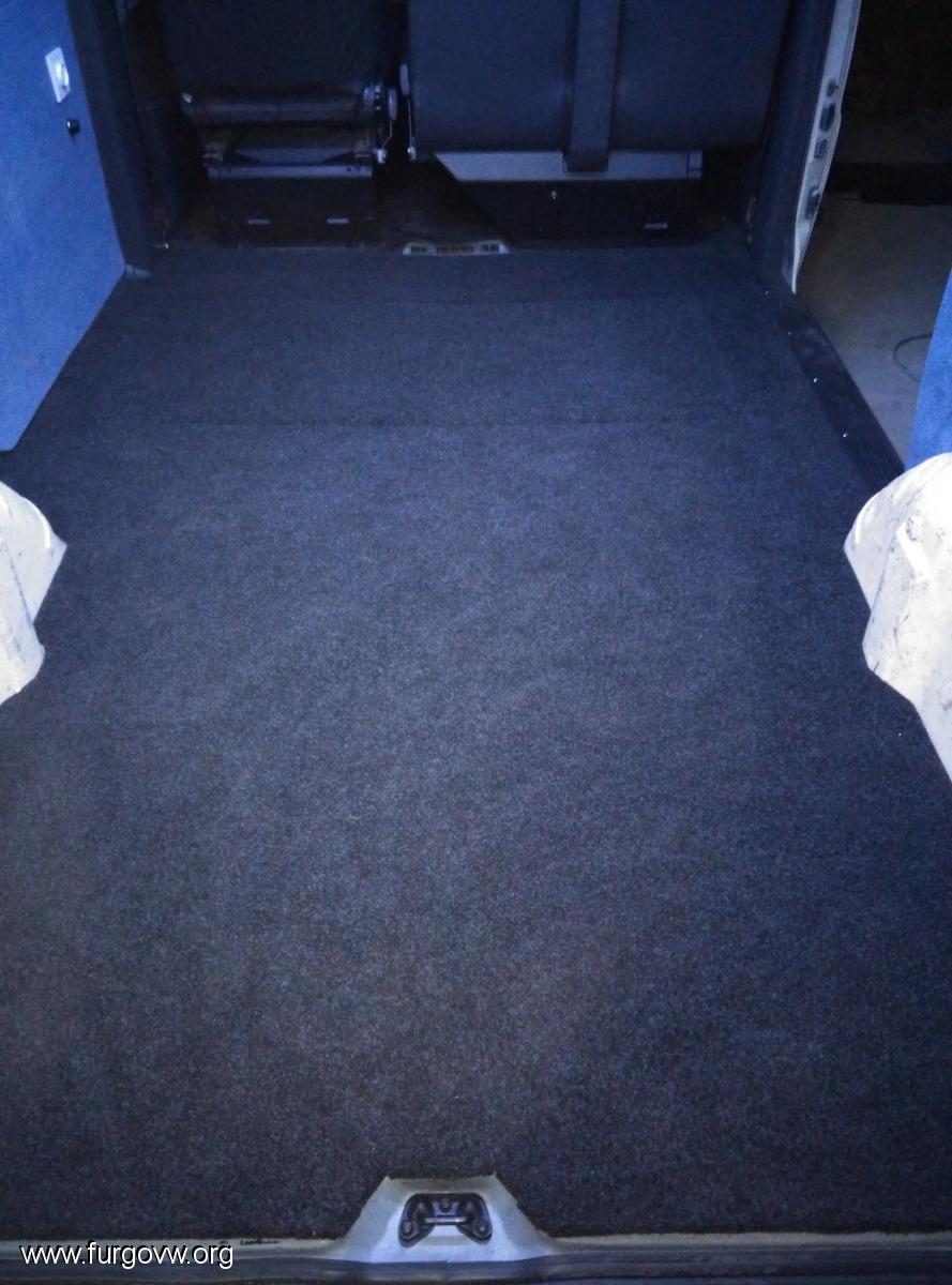

Moqueta en el suelo...te arrepentirás...espero equivocarme.
A contraveta
Cita de: RitmoCaribeño en Diciembre 28, 2015, 01:23:58 am
Que va!!! es que me mola el tacto y una pasadita de aspiradora y listo ;D
Eso si, para el resto del año le pongo una alfombra de goma hecha a medida que es más resistente que el sintasol y se limpia con un trapo o una fregonita...
Muchas gracias, un saludo.

Està solucionado, eso es sólo para el veranito que me mola el tacto al estar descalzo. ;)
RSGN
Muy chula!
Como has hecho la estructura de la cama? Yo estoy pensando en montar un sistema parecido de sofá/cama... Si me puedes explicar como funciona te lo agradezco.
