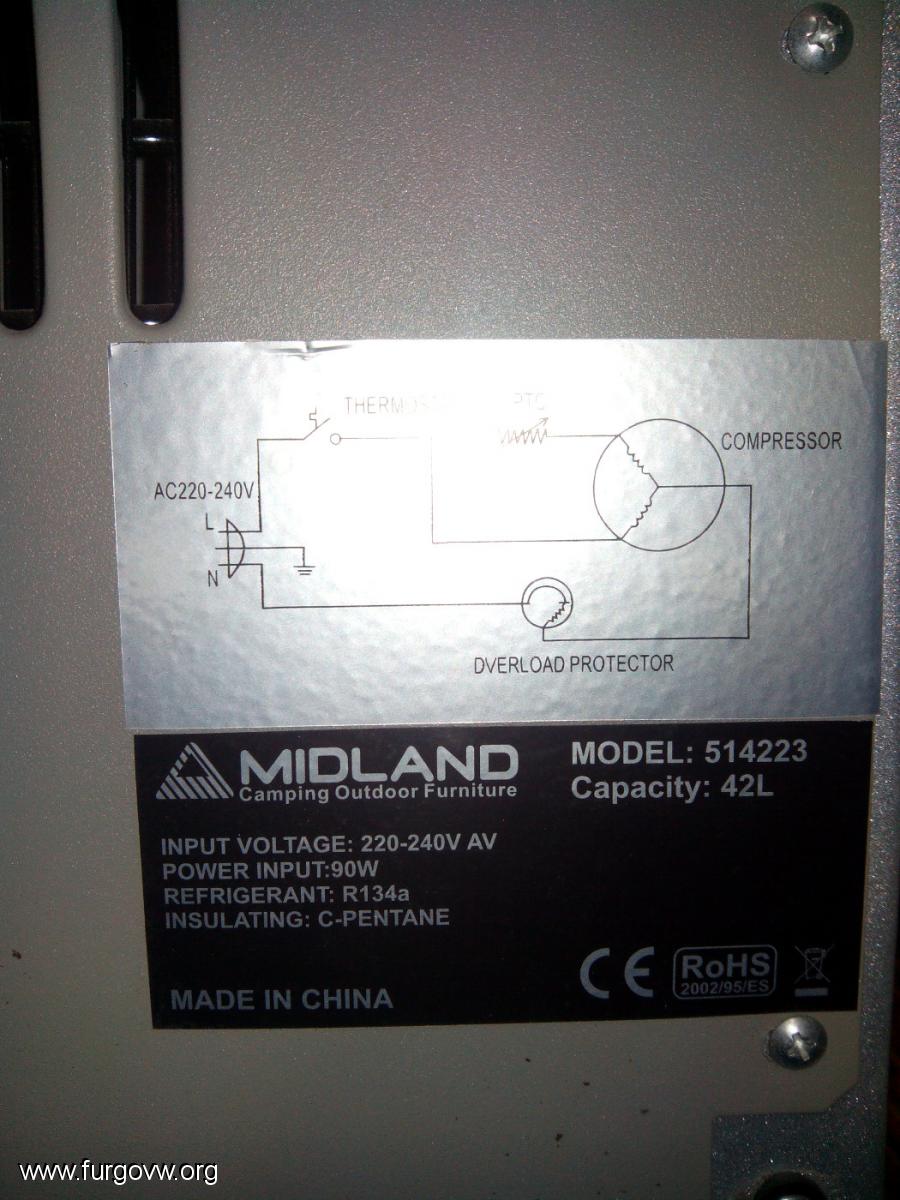

Buenos días, a ver si me podéis echar una mano, me gustaría saber el consumo de esta nevera o como se calcula.
Que inversor necesitó para esta nevera.
Muchas gracias.

necesitas un inversor de 1000w , por el pico de arranque.
