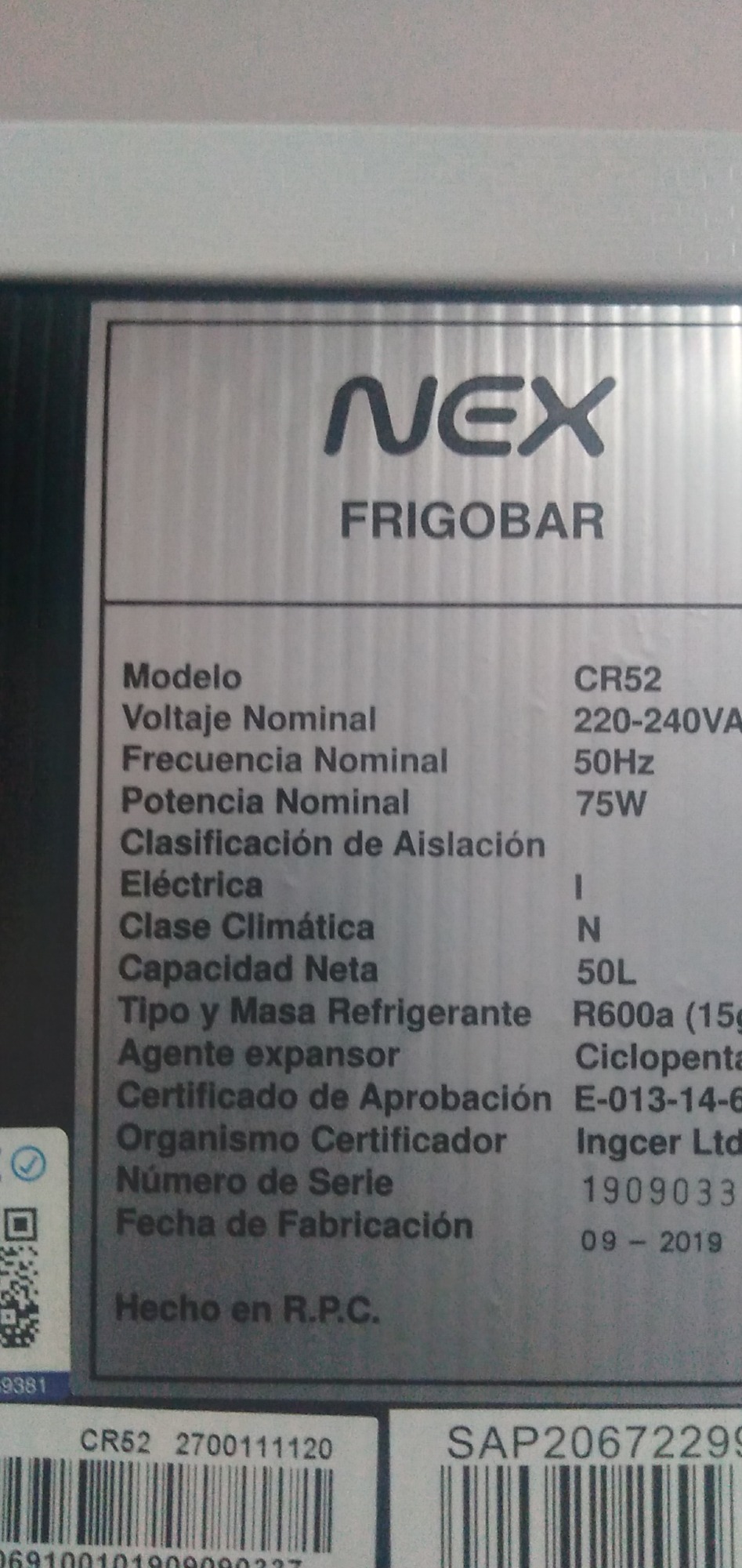

Me podrian ayudar con esto ..frigobar de 220 v potencia nominal de 75 w y deseo poner un conversor de 500w 24v...será suficiente ..

Cita de: Pachari en Abril 20, 2020, 04:35:28 amMe podrian ayudar con esto ..frigobar de 220 v potencia nominal de 75 w y deseo poner un conversor de 500w 24v...será suficiente ..
No te se decir fijipero si usas ese conversor deduzco que la instalación de la furgoneta la tendrás a 24v porque si no es así no podrás usarla

El consumo es bastante alto, yo apostaria por ahorrar un mes mas y me pillaria una mobicool de 40 o 50 litros que van a 12v y consumen la mitad....así te ahorrarse el inversor,su instalación etc etc.....respecto a la bateria como a la placa, tienes que saber en que situaciones les caras uso, si en verano o invierno, para poder ayudarte mejor. Un saludo

una nevera no consume mas o menos por ir a 220v o 12v, ni tampoco en relación a la potencia
el consumo lo establece la eficiencia del compresor, el diseño de la nevera en si  y el uso apropiado

El consumo de la nevera es el que marca el fabricante en la placa, si te dice 90 Watios pues como han explicado antes mediante la ley de Ohms hayas el consumo en amperios.(Es lógico que entre mismos modelos haya una cierta tolerancia) Eso es fijo, otra cosa es la variable tiempo, lógicamente cuanto mas tiempo este en marcha mas consumirá, pero siempre en relación a los watios que marque la placa. Si el compresor es mas eficiente pues la placa marcara menos watios, por ejemplo como se ha dicho de las Engel, que además por el tipo de compresor que llevan también tienen menos tirón de consumo al arrancar.
Esto me lleva a pensar una cosa, si en las furgos vamos justos de espacio y todo vale dinero, no es mejor comprar una buena nevera desde el principio que aunque sea mas cara después nos ahorrará en espacio y en dinero de los otros accesorios.
