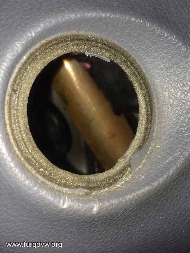

El otro dia instale el tempomat en mi vito cdi 115 del 2007 y al quitar el bombin para hacer la conexion vi una barra en el interior del salpicadero con oxido, muy superficial pero bastante oxido. No se si deberia preocuparme y abrir todo para sanear, o si es algo normal. Tambien al levantar las fijaciones de los asientos para poner los railes habia algo de oxido superficial.
El telefono enfoco mal pero se puede ver.

Lo del óxido de la barra del salpicadero es completamente normal, esa barra en pocos coches va pintada ni imprimada y se oxida... Me contaron hace tiempo que había habido quejas en coches de marca citroen por óxidos exagerados en piezas de estas sin pintar y el causante era una pequeñísima fuga del aditivo adblue que es urea y muy oxidante...no creo que sea tu caso.

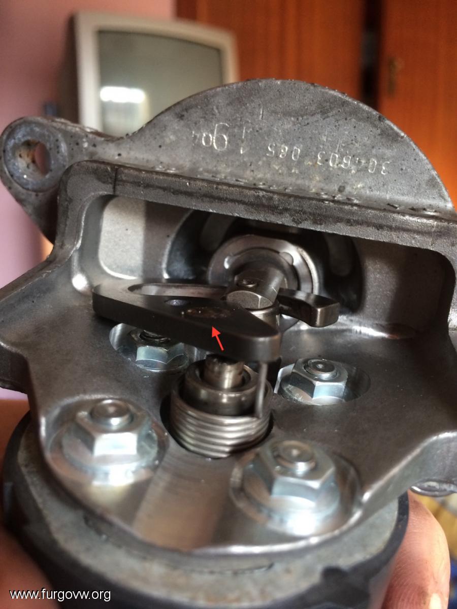

Hola. Despues de un error en la egr de la vito me lie a limpiarla y sorpresa, cuando quita el plastco para sacar el vastago y limpiarlo veo que se ha partido la pieza que transmite el movimiento al giratorio a la valvula para abrir y cerrar el paso del aire.
He pensado en ponerle nural, no se si es una chapuza o puede funcionar. ¿Existen recambios? ¿Es importante la posicion del motor una vez la suelde? Es decir ¿tiene una posicion de inicio y fin o es la electronica la que detecta que el giro ha llegado a su fin?
Gracias!
crisofilax
Ostras vaya rotura!!! yo miraría si es fácil prolongar el vástago que se ha partido o hacerlo nuevo con varilla. Otra solución es limar la cabeza del vástago, volver a taladrar la pieza soldada e intentar hacer unión roscada... pero si tiene que hacer mucho esfuerzo no bastará y tendrá que ir unido con un puntito de soldadura o hacerle una chavetita...
La rotura de la pieza esa parece por fatiga agravada por el estrés térmico de la soldadura que lleva. Asegúrate bien que la válvula no esté bloqueada si no se volverá a romper enseguida.

Como dice el compañero yo lo primero que miraria es si el eje esta gripado o funciona bien, despues ver si existe despiece del eje y si no lo hay, desmontar, si rompio a ras de la guia, marcar la posición en la que estaba lo mas exacta posible,  taladrar la pletina por donde va el eje, colocar en su posición y soldar por el interior controlando que la pletina quede perpendicular al eje
vomesk

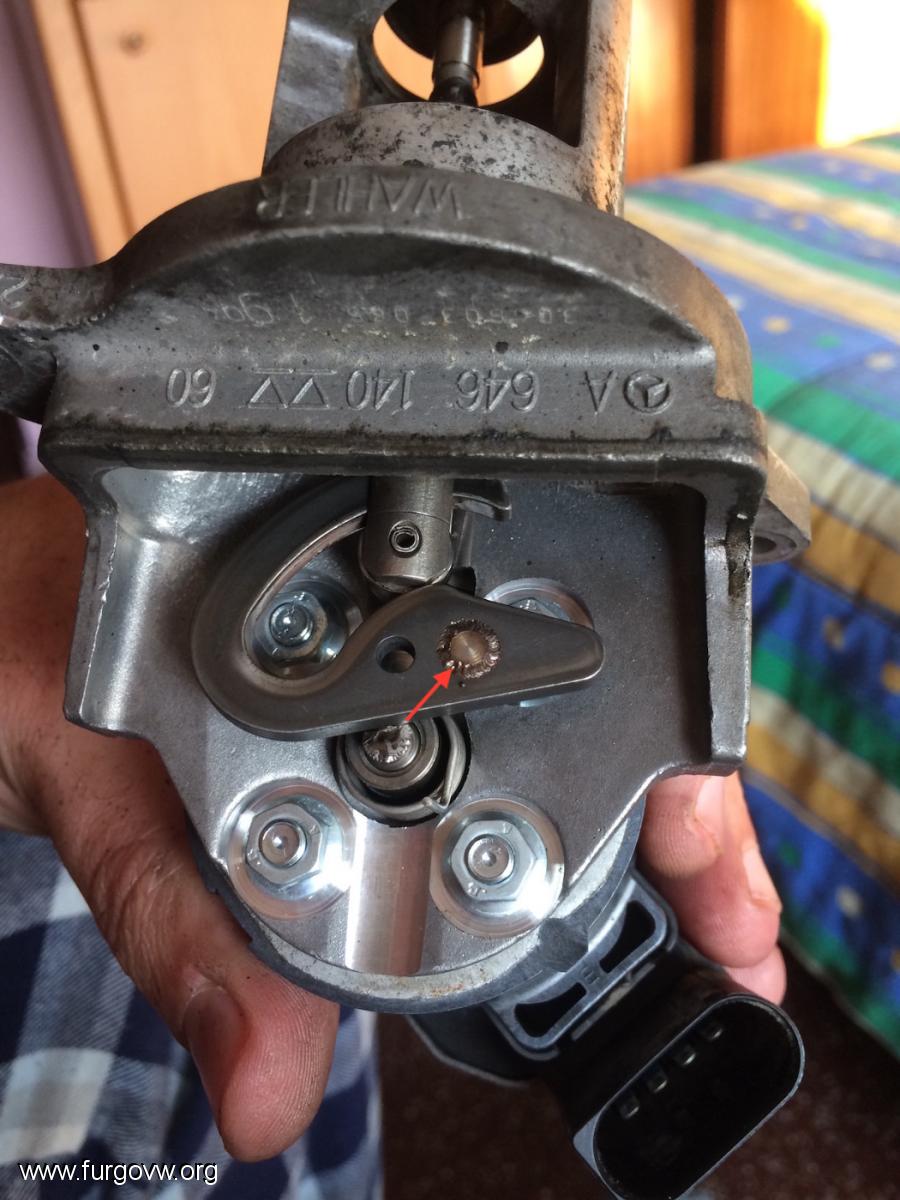

El eje esta bien, la valvula abre y cierra muy sueve, puede que antes de limpara estuviera atascado por la suciedad y por eso partio, no lo se no le veo mas explicacion. Despiece no he encontrado, solo el recambio entero. Y partir ha partido detro de la pletina asi que he puesto nural 21 y parece que va bien, mañana la montare a ver si aguanta con la temperatura. Si no intentare buscar una rota para sacar el repuesto o llevarla a algun sitio de soldadura a ver si ellos lo hacen. Me queda la duda de si la posicion es importante.
vomesk
Bueno pues al final con nural 21 lo he solucionado y como un tiro. Lo unico el chivato de fallo motor sigue encendido pero la furgo anda normal, sera porque se queda el error guardado? La semana que viene me llega el obd bluetooth y lo comprobare.

No es difícil pegar eso ? Cilíndrico y con el esfuerzo que hará  ???
vomesk
Diciembre 31, 2015, 17:56:08 pm #13 Ultima modificación: Enero 03, 2016, 12:23:44 pm por vomesk
Pues cuando partio no partio liso, tenia muescas gracias a eso he encontrado la posicion original, tambien ha hecho mas facil el pegado.
La apertura de la valvula va muy suave, no tiene presion alguna, lo que no se si con los gases circulando forzara algo mas, y con el tiempo y la suciedad tambien pero por ahora vamos a confiar. Hay que decir que el nural 21 es soldadura en frio, es bastante efectivo.
