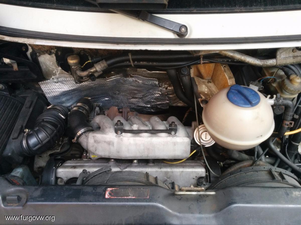

Sigo con las mejoras de mi T4 California del 91, es hora de instalar un intercooler pero no tengo ni pajorela... el motor que lleva es un injerto de un Audi 100 TDI 115 del 90 y pico, ya la compre así...

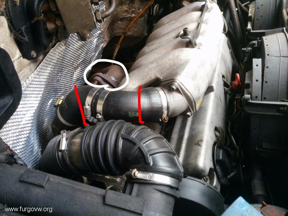

El intercooler va instalado en medio de las dos señales rojas que hay en la foto¿? el circulo blanco es donde esta el turbo que no se ve.
Y... que intercooler me recomendáis¿? supongo que conseguir el de la TDI 102 sera complicado y caro de conseguir aunque sea el ideal porque ya viene con sus soportes... alguna opción útil y económica? lo quiero instalar donde va el de origen.

Gracias!! y va donde señalo con las marcas rojas¿?
muelax
Si. ahi va. a la salida del turbo

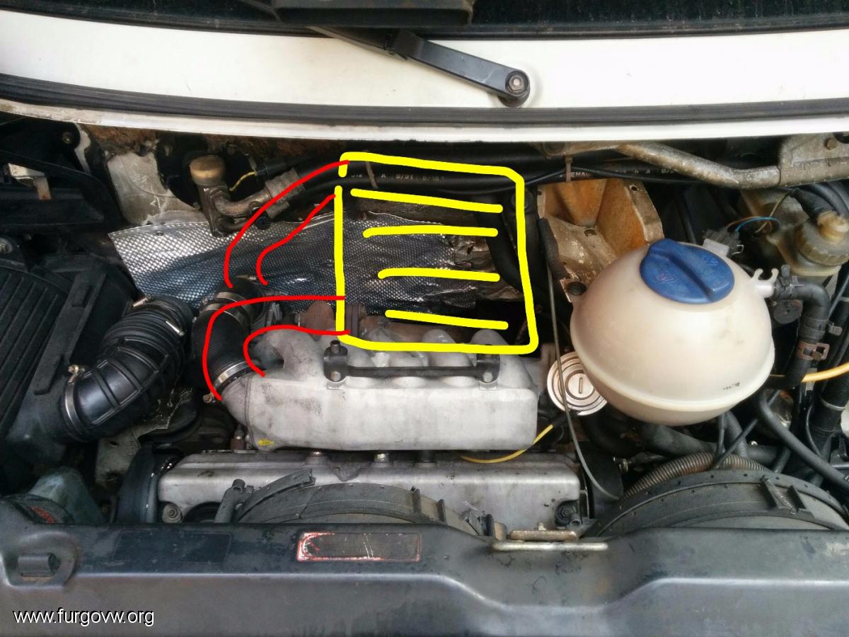

Disculpar mi extrema ignorancia... Si lo he entendido bien va conectado como muestro en el siguiente dibujo...?

Iría como dices.
Obeservando esa foto con mas detenimiento, me parece que no te han puesto la electrónica, que lo que llevas es un Mtdi, porque no veo ni el caudalímetro, ni veo ningún tubo de depresión de las valvulas, ni tubo que salga de la admisión para medir la presión a la centralita....
El colector de admisión han dejado el del audi, con lo que me desdigo del IC de la 2.5 tdi, porque el colector tiene la entrada de aire en el otro lado, vamos que tendrías que hacer un par de codos y prolongar los manguitos para llegar al lado opuesto, con la correspondiente pérdida. Y ya el tarado de la combustión es via presión del turbo y avance de la bomba .... son esos inventos que no terminan de convencerme.

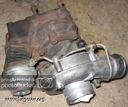

No tiene válvula de descarga, es muy necesario instalarsela?? se puede estropear el turbo sino¿? es sencillo¿?
haizkolari
Cita de: JavierBCN en Diciembre 23, 2015, 22:52:57 pm
Ok! pues mirare de adaptar las entradas de aire para el intercooler, mañana si me da tiempo le hago más fotos para que lo veas por debajo, haber que ahí...jajajajajaja
válvula de descarga tiene que tener sí o sí... si no tuviera acabaría gripando por rodar sin control  ;)
te pongo dos turbos típicos y donde tienen el regular de la wastegate.. el KKK y el Garret
un KKK, el círculo rojo indica el tornillo donde se regula la presión(apretando o aflojando varías la presión a la que abre la wastegate)

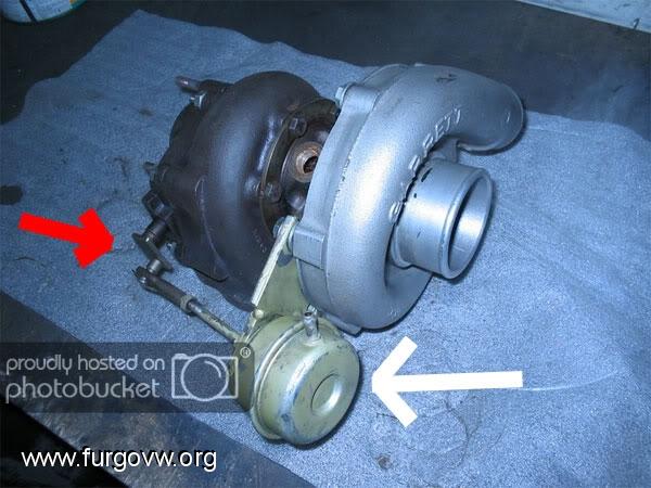

y este es un Garret, la flecha roja es la cápsula que tiene dentro una membrana que mueve la varilla que abre o cierra la válvula según la presión que haya, si acortas o alargas esa varilla aumentas o disminuyes la presión a la que abre la válvula
