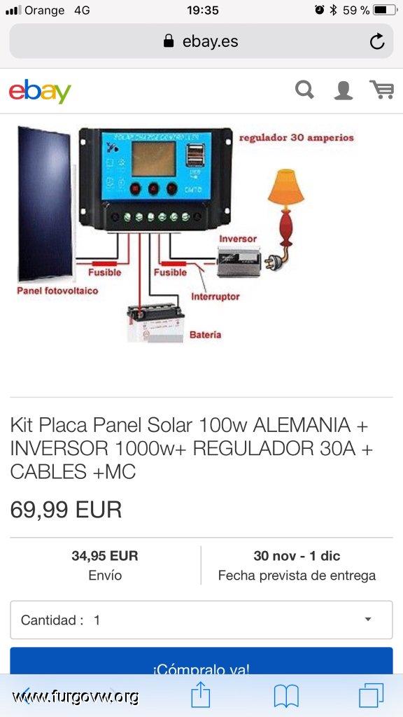

maverik5x
Sobre lo de la conexión del conversor, pregunte a la tienda donde lo compre y me confirmó que va mejor conectando directo a la batería y después de cambiarlo la verdad que no tiene color ahora da mucha más potencia , he probado con una sierra de calar, con un cepillo de carpintero y hasta con un secador de 1600 vatios y va de maravilla con cualquiera de ellos y antes ni con el secador ni con el cepillo podía , así que está claro que tiene que ir directo
Si, si que tiene que ir a batería no hay duda pero... 1600 watios a 12 voltios son 133amperios de consumo... Más las pérdidas por el inversor! Ten cuidado con las baterías! (y con la sección de cable que utilizas...no te vaya a salir ardiendo o se funda la protección )
maverik5x
Cita de: MarioHed en Diciembre 03, 2017, 20:18:23 pm
Gracias por la advertencia, pero solo fue un ratillo a modo de prueba , por ver si aguantaba no obstante le metí cable de 16mm para que no sea por quedarme corto ya que la sierra y el cepillo si que lo uso con el inversor

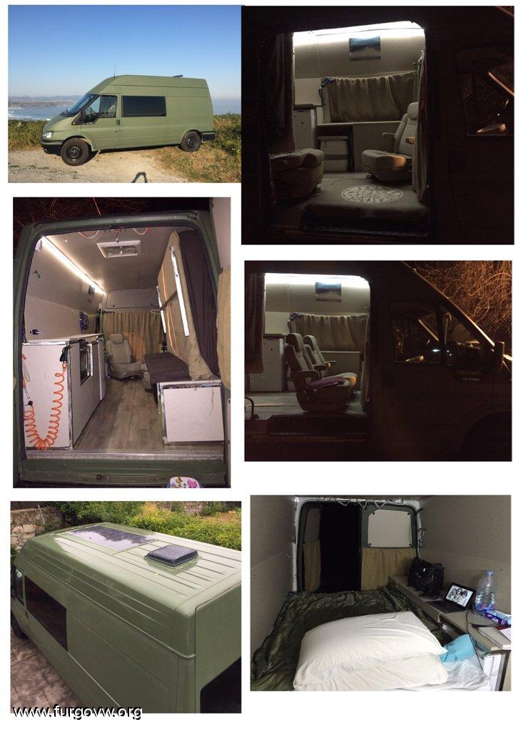

Chicos!! No sé si carga La foto... la semana pasada por fin homologué mi furgo y después de un curre de pelotas me pasó lo que me venía imaginando...
Pese a que los asientos traseros son con guías desplazarles y éstas están soldadas en una chapa de hierro de 3mm y atornilladas en los anclajes originales de la furgo, son de una Rodius y me los han echado para atrás...
Me estoy planteando pillar una estructura de esas de dos asientos y colocarla o bien un asiento doble original de ford... cómo lo véis????
alberizo
Curiosa esa distribución, mola ver cosas diferentes. ¿Podrías poner más fotos de los muebles?
¿Los asientos los quieres legalizar como plazas de viaje? Esos evidentemente no te lo legalizan, asiendo de dos plazas como segunda fila no me suena que exista, no puedes poner la banqueta delantera, hay alguien que ha cortado el trasero de tres y lo ha convertido en dos, no es legal y solo si cuela en la ITV. La estructura creo que si podrías ponerla pero lo mismo ahora te jode la distribución, ¿no? Aparte vale una pasta.

Cita de: maverik5x en Noviembre 28, 2017, 19:37:19 pm
Ok  , lo miro por ese lado haber si me entero como es la mejor opción , porque yo creo que es mejor directo pero en el esquema de la placa que puse me viene conectado al regulador, pero no le veo que funcione bien del todo así es como lo tengo
El inversor siempre directo a batería con fusible intercalada, nunca a un regulador de esas características!!
