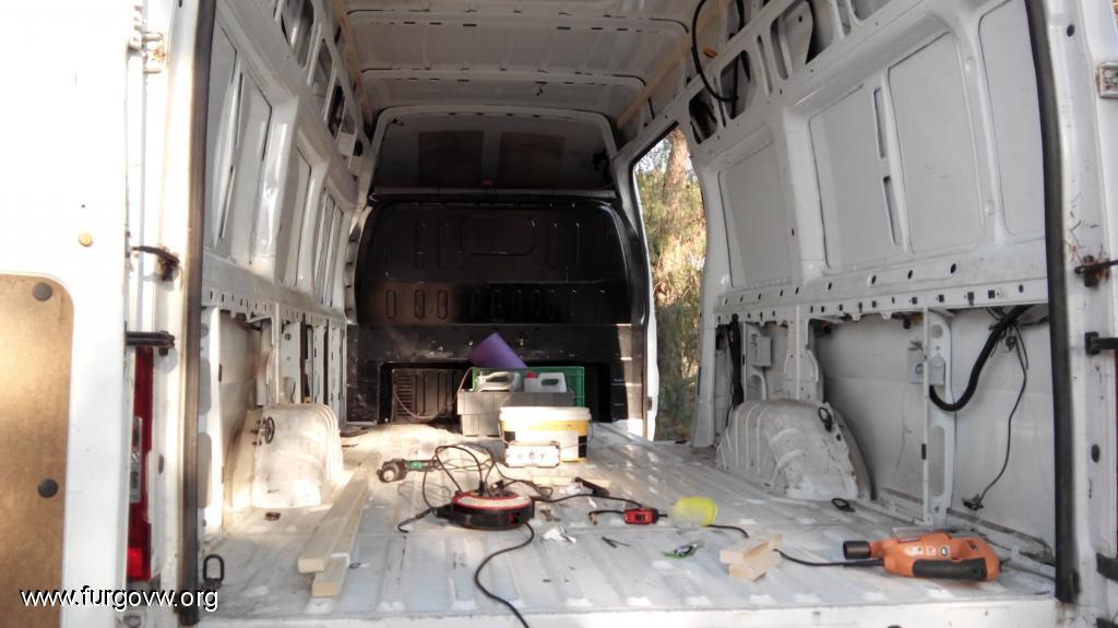

Esta es mi furgo,  Ford Transit Jumbo, cerrada y esperando que le meta la caladora y empieze a hacerle agujeros
juancif
juancif
Mi transit Jumbo lista para empezar

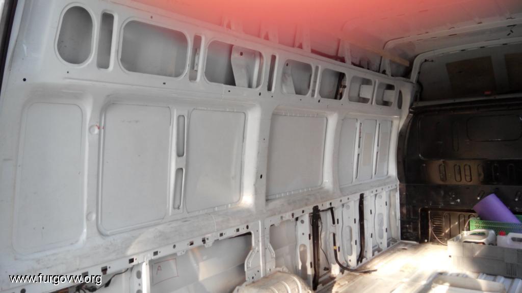

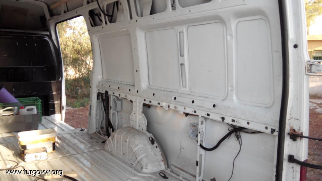

1º desmontaje y limpieza
todavia con la separacion
mañana mas
