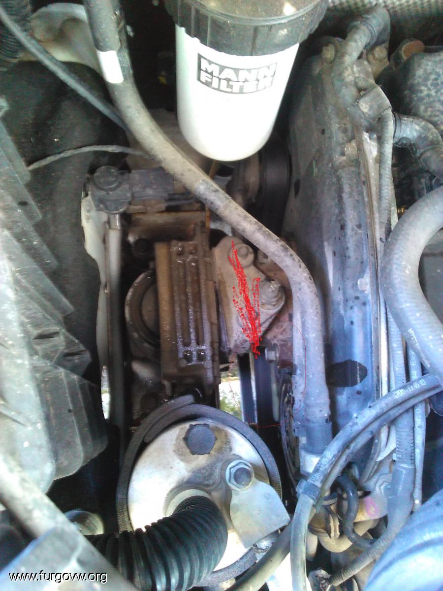

hola familia transitera.
desde hace un par de días vengo oyendo un ruido raro de la correa que os marco en la foto.
perdonad mi ignorancia, no se trata de la de distribución no? según tengo entendido la mía lleva cadena( 2004).
es grave, fácil de cambiar...?

Cita de: clem en Mayo 12, 2016, 14:47:27 pm
La tuya es de cadena, va por dentro de la tapa negra grande que se ve a la derecha de la foto. La correa que marcas es la de accesorios.
Si no describes que tipo de ruido o exactamente de donde lo oyes venir hace es imposible saber que será, así a bote pronto puede ser algún rodamiento (alternador, bombas...), puede ser el tensor que ya está cascao, puede ser la propia correa, puede ser la polea damper. ¿Te ha entrado agua en el vano motor? ¿Cómo es el sonido? ¿Suena a ralentí o solo cuando acceleras? ¿Desaparece en algún momento?
Tu furgo es tracción delantera y no te sabría decir, pero en la tracción delantera se quita la correa muy fácil, aflojar un tornillo que la tensa y sale, supongo que en la delantera será igual con peor acceso. Puedes probar a quitarla y ver si sigue haciendo ruido.
clem
hola Alberizo, muchas gracias por tu pronta respuesta ;)
efectivamente, he estado frikeando y se trata de la correa de accesorios o trapezoidal.
pues suena al ralentí y es como una base de reguetón ;)
al abrir el capó veo que efectívamente hay agua y después de estos días por córdoba no me extraña.
si la quito y pruebo a arrancar sin ella no es malo no?

ta
Lleva una correa o dos ?
Si lleva dos tendrás que quitar la primera que es más pequeña, se quita con una cuña creo , como cuando empujas la cadena de la bici para sacarla , va a presion .
Yo cuando me toque no se si lo haré con una madera o una cinta para tirar de ella , auque en el recambio creo que algunas traen la cuña.
La otra creo que se quita metiendo una llaga en el tensor y tirar para alforjar el brazo para que no tense la correa .
Cuantos kilómetros tiene ? Depende de los años si esta Viena pero recomiendan creo sobre los 200.000 km .
