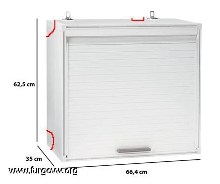

Estoy por pillarme (si me cuadra masomenos) un armario de pvc con persiana del Leroy Merlin,en cado de pillarmelo lo tengo que cortar un poco a la forma del panel de la furgo,gancho cinturon..la pregunta es....para cortar pvc se hace con caladora verdad??

Estoy por pillarme (si me cuadra masomenos) un armario de pvc con persiana del Leroy Merlin,n cado de pillarmelo lo tengo que cortar un poco a la forma del panel de la furgo,gancho cinturon..la pregunta es....para cortar pvc se hace con caladora verdad?mas bien la duda es..hay sierras de caladora para pvc verdad?
brubelmusi
lo puedew hacer con caladora pero ojo al dentado de la hoja de sierra si el espesor es muy fino. Consulta los bricos de "alcasa" que es la referencia en pvc
ttakunttakun
Okeyyy cojonudo,aver si tomo medidas,me cuadra el armario y leña!

El armario es este,y las marcas en rojo son masomenos lo que hay que cortar para ajustar al panelado,como lo ves?

Cita de: ttakunttakun en Diciembre 16, 2015, 10:05:20 am.........................El armario es este,y las marcas en rojo son masomenos lo que hay que cortar para ajustar al panelado,como lo ves?
Para hacer un balda lo querria hacer en pvc pero aqui no hay pvc en contenedores eh!!jejej
haz un par de plantillas de cartón con la curvatura de la pared de la furgo donde van a ir las paredes del nuevo armario.
superponlas al armario y recórtalo, el fondo de éste desaparecerá, para reponerlo pues o lo tapas con un trozo de tubo o lo dejas tal cual ya que allí tienes la pared de la furgo.
antes de cortar la parte alta, asegúrate de  no cortar las guías de la persiana por la parte interna, igual las tienes que reubicar.
para hacer estanterías, en las obras de edificios se suelen encontrar tubo de pvc de desecho, cortar, calentar y planchar con dos tablas, si no las encuentras, busca una casa de rótulos y pregúntales quién les suministra las planchas planas de plástico, allí encontrarás planchas de pvc de 2m x 1m. de diferentes espesores
