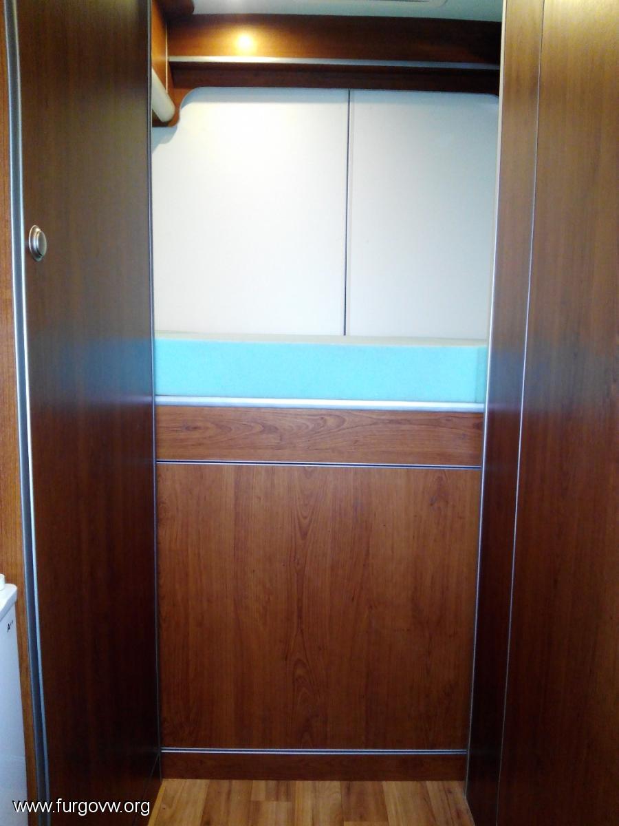

Tengo una duda con respecto al baño. El plato de ducha es el mismo que he puesto en la mía, pero ... ¿Con qué has rellenado por debajo?
El potty, ¿sale arrastrando desde su hueco o tiene guías telescópicas de extracción total? Si lleva guías, ¿dónde las compras?
¡Gracias y enhorabuena!
Gracias!
Pues las guías del wc aun las voi poner mañana..jaja
Pero bueno, las compro en el aki xk en ferrol es donde más baratas salen y son para 45kg
Al plato de ducha pues se le hace un marco por la parte de abajo justo con la altura y queda muy resistente

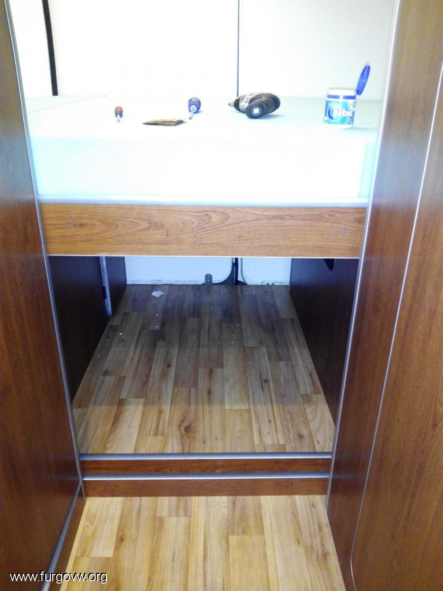

Uff, esas guías no se yo ... sólo 45Kg ... piensa que te vas a sentar encima más el peso del propio potty ... por lo menos en mi caso me voy a unos 70Kg, teniendo en cuenta que las piernas reposan en el suelo ... si aguantan avisa, que cambio las mías de asiento modificadas (aunque tienen pinta de aguantar bastante).
Lo del plato ... to he hecho eso, pero le quise dejar caída hacia el desagüe y la lié un poco; rellené con espuma de poliuretano debajo y como es tan endeble, al pisar siempre en la misma zona, la espuma cedió y me rajó el plato ... A ver si así te aguanta ...
Ya las monte más veces, las guías solo son para extraer el potty, una vez extraído le quedan un par de mm con la tapa de donde va metido, al sentarte cede esos mm y ya apolla en la tapa que a su vez ampolla en el suelo, ya pondré fotos
